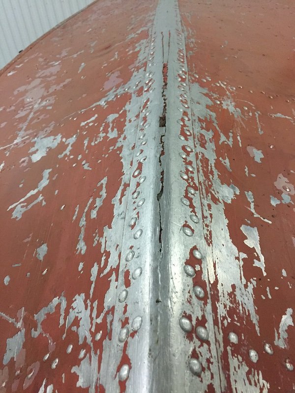

была покрашена прошлым владельцем- вся стала облезать через годhttp://forum.motorka.org/download/file.php?id=79473

к тому что у меня пришлось перекрашивать лодку. напоминаю что красил до этого не я. такакя же краска на двери в гараже тоже облупляется. под нее нужна хорошая подготовка поверхности. а не как пишут в инструкции-прямо на ржавчину.
Эта краска отлично ложиться на зачищенный не полированный алюминий. За это я отвечаю. Как у вас была покрашена лодка я не знаю, может она покрашена на краску или на грунт. Во-вторых, у вас палуба и полоса покрыты другой краской(и скорее всего и днище то же ибо вряд ли для палубы покупалась одна краска, а для днища другая)), возможно у вас эмаль hammerrite, есть такая разных цветов (а эмаль, думаю не подходит, так как и корпус и палуба постоянно подвергаются деформациям и эмаль просто трескается), поскольку эта про которую я писал 3 в 1 бывает только серебристая, черная, коричневая и белая. Эта краска плохо ложиться на гладкие поверхности(я красил гладкие железные пруты - она стала отслаиваться), думаю плохо на краску (но на краску все плохо). А вот на ржавые, шершавые зачищенные поверхности - хорошо. Ну и оговорюсь, что пока у меня лишь 4 месяца навигации, может потом мое мнение изменится. Хотя даже если где-то местами что-то отойдет, то пройтись шкуркой и подкрасить - элементарно. На саму себя эта краска хорошо ложится. Возможно если старую краску снимать смывками то на плакированный алюминий эта краска хорошо не пристанет.
