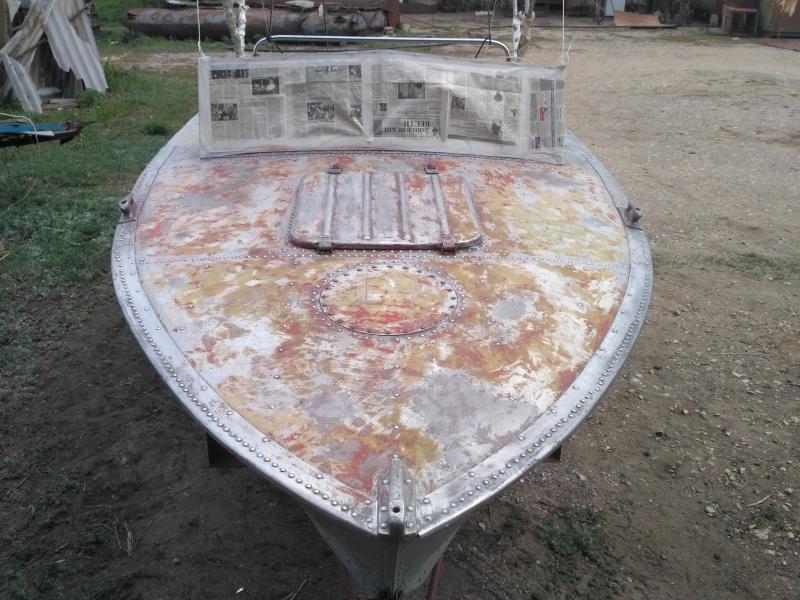

т.е.я получается толсто грунт фосфатирующий положил?теперь боятся надо отстаивания краски...грунт два слоя кислотный,акриловый два слоя,и краска акриловая вика 3 слоя
3 906
Давай разберемся, толсто или тонко ты положил. Рекомендованная толщина грунта ВЛ-02 15-20 мкм
То есть 15-20 микрометров-это 0.015 миллиметра. Или полторы сотки. Положить в один слой такую толщину может только профессионал с большим опытом.
Теперь вернемся к инструкции, в ней написано допускается нанесение кистью, валиком.
Положить кистью слой в 15 мкм невозможно по определению, он будет однозначно толще, а это значит что допускается более толстый слой чем 15 мкм.
Вот собственно и ответ на твой вопрос.
Что касается отслаивания конкретно твоего случая- время покажет.
В моём случае на палубу и топочины был положен реально толстый слой, около 0.2 мм. То есть почти в 20 раз больше положенного. И краска таким же слоем была, но простояло это всё тем не менее ровно 7 лет.
А вот заводской вариант покраски прослужил 40 лет.......................

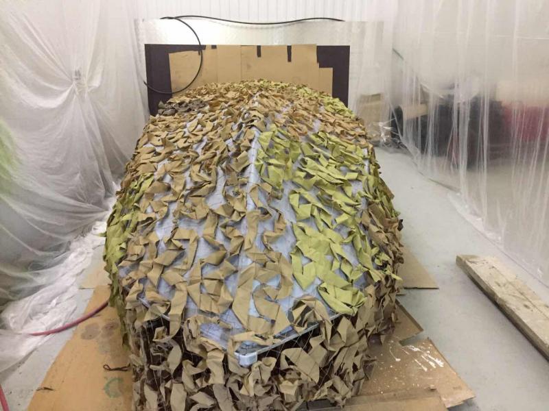

У меня работа тоже не стоит, вчера прошелся по грунту серым скотчбрайтом, по сухому, обдул воздухом, обезжирил и нанес под сеть разноцветные пятна в один слой. Сегодня вечером планирую еще в один слой цветом. В связи с этим вопрос у меня такой: так как время сушки большое (получается сутки, из-за работы по другому никак) на межслойную это не тянет. А как надо подготовить краску к следующему слою? Скотчбрайт опять? на сухую или мокрую?

Спасибо за разъяснение,наносил два слоя,т.к.первый был с просветами.нанес и по мокрому минут через 20 начал акриловый грунт наносить.время покажет,что да как.лаком сверху вскрывать я так понимаю пустая трата денег и времени.читаю никто не наносит
