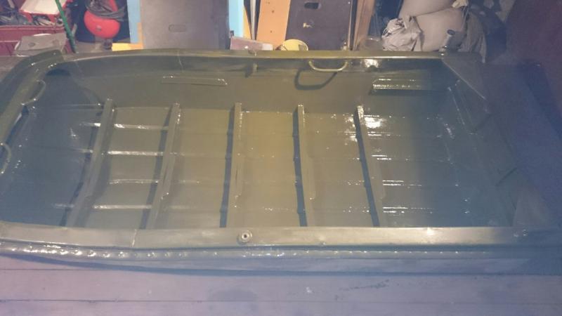

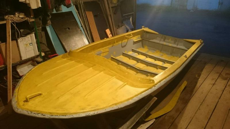

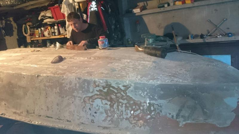

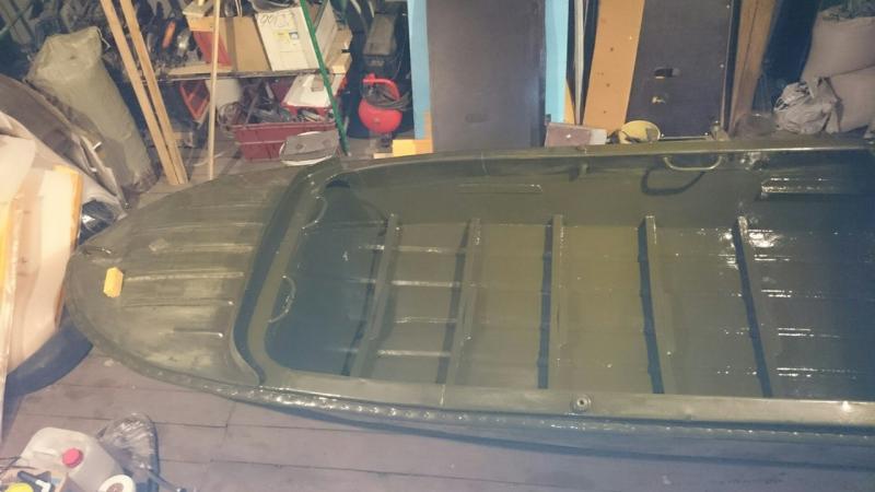

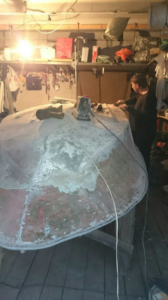

Всем форумчанам привет!
Решил перекрасить свою малышку. Почитал форум, посоветовался, прикинул х* к носу )), и в путь.
Лодка была окрашена 5-6 слоями непойми чего. Краска снималась где как. Где смывкой, где феном (толстый металл), где шлифмашинкой. Конечно, плакировка тоже была местами снята, но скоблил я ее без фанатизма, т.е. что снимается - то снимал, родной грунт и краску, если они держались крепко - не трогал.
Дальше была выбрана система окраски: грунт 2х компанентный ВЛ-02, шпатлека ЭП-0010, ЭД-20 с ПЭПА (импортн. аналог)+стеклоткань, эмаль ЭП-439С.
Сразу хочу отметить: все материалы 2х компанентные, без навыков работы с ними довольно тяжелые в работе (ну по крайней мере для меня).
Подготовка.
Все поверхности прошел мелкой наждачкой вручную. Обезжирил уайт-пиритом, в теплой воде развел стиральный порошок и смыл весь уайт-спирит, хорошо промыл чистой водой. Вытер насухо, перекурил и приступил к грунтовке.
Грунтовка.
Грунтовка ВЛ-02 довольно жидкая. Расход ориентировочно как у нитрокрасок 10-12 м2/л. Наносится легко. Правда имеет специфический запах. Сохнет моментально. Образует пленку, похожую на полиэтилен. Когда высыхает, сохраняет эластичность. Но если сложить листик высохшей грунтовки - она сломается. Красил кистью. Прокрашивал открытые участки алюминия, но конечно попадало и на старое покрытие (что там за краски - ума не приложу). Что на алюминии, что на старых красках держится крепко. Конечно, при желании все можно содрать, но этого достаточно, чтобы наносить эмаль.
Окраска.
Красил уже на следующий день. Перед окраской тряпкой смоченной 646 растворителем протер лодку. Грунт не слезал, не сворачивался, но тряпку подкрасил желтоватым оттенком. Краску ЭП-439С развел согласно инструкции. Готовой получилось где-то 0,5 л! Начал красить, и тут я понял, что ничего не знаю про эпоксидки )). Наносил кистью. Тяжело. Из-за того, что эмаль сама по себе тяжелая (удельный вес), соответственно расход получается просто огромный. Не зря указано 350-400 гр/м2. Пока выкрашивал всякие труднодоступные места, банка с краской стала нагреваться и красить уже не получалось. Т.е. на кисть берешь вроде как краску, а размазываешь как битумную мастику. Запаха практически не имеет, но это не значит, что ничего не улетучивается )).
Вывод:
1. для меня лично разводить 400 мл краски и 125 мл отверд. оказалось много - не успеваю выработать (жизнеспособность разведенной краски - 30 минут).
2. Краска супер! (не реклама) очень понравилось покрытие - прочное и эластичное, но царапается верхний слой глянца (может когда она наберет полную прочность такого не будет - время покажет)
Сейчас попробую прилепить фото. Все работы провожу в гараже. Время, конечно, не хватает, т.к. работа не позволяет.
Материалы покупал в СК Пальмира на ул. Комунны. Надо отдать должное - все разливают от кг! Цены на сайте актуальны. Эмаль я колеровал по РАЛу, но на банке написали "ХАКИ". Х.З. как получится следующая партия, поскольку 3 кг (1,6 л) мне хватило только на 1 слой, только сверху. Борта снаружи не красил.
Все изложенное - мое ИМХО! Не кидайтесь тапками если что не так. Перед тем как выбрать систему окраски и способ очистки форум читал, все взвешивал и принял, пусть и неправильное, но СВОЕ решение. Теперь делюсь опытом и впечатлением с Вами. Может кто-то так же как я долго раздумывает и что-то узнает новое для себя. Честно признаюсь. Это мой первый опыт общения с ремонтом/покраской лодки. И я долго изучал и думал как и чем ее красить. Были варианты однокопонентными, но лично я их отмел из соображений стойкости (ИМХО!).
В ближайшее время займусь подводной частью днища судна =)

Вот моя малышка. Процесс окраски. Фоток к сожалению не много, не до них =))
kav75
16.01.2010
2 792
1 373
Томск (Северск)
Сколько раз говорилось - согласно инструкции нельзя наносить эпоксидные материалы поверх фосфатных. ЭД-20 и аналоги хоть с пластификаторами, хоть без, рано или поздно отходят от корпуса, особенно если лодка зимует при минусовой температуре. Разницу в температурном расширении материалов никто не отменял. Как-то я отчитывался про нанесение эпиталрвского гелькоута М-7 на корпус своего Прогресса. Опыт отрицательный, хотя делал по схеме: спец. эпоксидный фосфатирующий грунт + гель. Теперь бы так не стал делать, а применил полиуретановую схему, что на Прогрессе друга и сделали месяц назад. Все довольны.

moonlight
22.06.2016
Янтарь
Mercury 15, Yamaha 4
kav75 сказал(а):
Добавлю немного. Если уж так хотелось применить ЭП схему, надо было наносить ЭП грунт, ....
Возможно. Но сколько я перечитал, на глаза это предупреждение нигде не попадалось. А перечитал немало. Вся зима была в моем распоряжении ;)
Надо сказать, что:
1. В спецификации на ВЛ-02 прописано "можно перекрывать ПФ, ХВ, ЭП и т.д."
2. По ощущениям: эту краску теперь даже механически убрать будет нереально.
3. ЭД. Эту лодку отец по какой-то хе**не эпоксидкой со стеклотканью усиливал снизу. Так вот когда я до нее добрался - нифига она не отваливается, не отслаивается и вообще ведет себя очень достойно. При этом лодка весна-лето-осень на воде, осень-зима-весна (по пол-года примерно) на даче под открытым небом.
Кав75, я не специалист в покраске лодок, спорить и утверждать ничего не буду. Эту систему я выбрал как наиболее оптимальную в моем случае, как мне показалось, изучая разные варианты.
Даже если что-то меня не устроит - буду переделывать. Буду пробовать другую систему. Значит наступлю на грабли. Просто сколько людей - столько мнений.
Вот вопрос по существу:
Что будет, если ЭП 439С наносить краскопультом/пневматическим распылением? В спецификации указано кисть/валик/безвоздушное распыление. Какие могут быть последствия? Что получится, а что нет?
Хотелось бы ускорить этот процесс.
