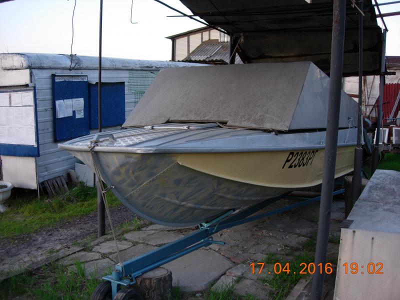

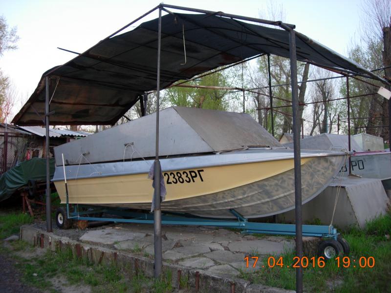

Не нашел в мелких фасовках то, что хотел, но товарищ предлагает совершенно бесплатно отказную двухкомпонентную 5л+2,5 полиуритановую Denbergloss Ship и цвет как раз защитный. Какой-то чудак заказал и не забрал, стоит уже давно пылится в офисе у него. Ляжет на родную хорошо сохранившуюся краску на прог-4? Может грунтом каким перекрыть?

Так что, знатоки, можно на родную краску на прог-4 нанести двухкомпонентную полиуритановую? Думаю родную краску перекрыть грунтом ГФ-021 и на него полиуретановую. Смущает только то, что на форуме встречал рекомендации наносить двухкомпонентные краски на двухкомпонентный грунт.
:unknown: Ну не знаю,если денег потраченных на краску и своего труда не жалко,то можно и на родную ,и на ГФ-021 .На сколько мне известно эти краски не совместимы :crazy:
