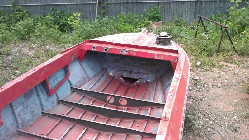

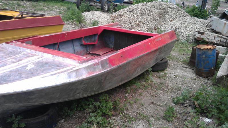

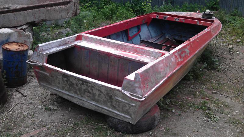

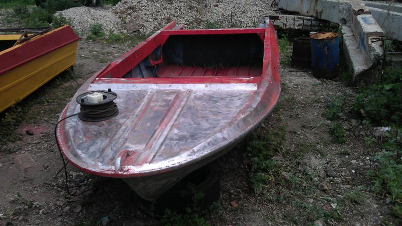

:crazy: :crazy: :crazy: :cool: ...Ух...!!Ну еще немного!!!...Самое интересное,что у моего тестя пескоструйный мобильный аппарат есть!А я как дурак в 30 градусов карпел!...Снял сегодня все потрохи с лодки,тросы проводки,отковырял засохшие кнопки!Теперь дело за малым осталось!Это покраска! Вопрос сейчас решаю красить самому или отвезти проффи! :roll: И тут я получил уведомление на телефон о штурмовом предупреждении....а потом на небесах прорвало трубу... ;)
