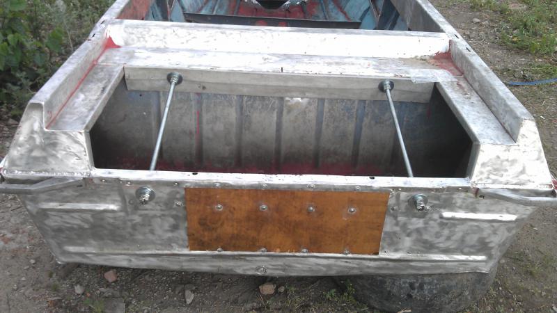

А мне больше ничего и не остается,как забить,,лодку то я уже всю ободрал...в субботу планирую грунтовать и сразу красить!

Видно как шайбы уже продавили переднюю накладку (а его ещё на волне не трясло), ИМХУ ...конечно вариант с шайбами из "Крепмаркета" , это быстро и просто , но я бы лучше сделал вместо них более толстые накладки с дюраля , например порезать уголок 60х60 , оставить одну полку 10 мм (как ребро жёсткости ) , вот её можно приклепать к транцу вытяжными , они просто будут её фиксировать на транце . Да и не особо хорошо применять на силовой стяжке разные металлы , быстрее окисление .

У меня были разные варианты усиления транца вплоть до полной переварки кормы с отрицательным градусом, но что имеем, на то и рассчитываем....немало Крымов с хиленькими растяжками, а то и вообще без них и вроде ничего... ходит лодка... :unknown: Такой вариант многие позитивно оценили...так что поживем увидим! :|

Все делают по разному ...просто транец делаеться на долго , и если сделать неудачную конструкцию , то на второй раз может и не хватить прочности . Так люди вообще на всяких лохматинах ездят ...добивают.
Всё понимаю ...это скорее у кого какой подход . Я вон сам искал уголок АМГ 6 50 мм стенка 4 мм , так еле нашёл на заказ и по конской цене . Нужен для съёмного транца на катамаран . Тоже было полно АД31 , но он мягкий , как себя поведёт никто не знает , а остаться в 500 км от жилья с лопнувшим транцем в начале сплава ....это не вариант.

Про поговорку согласен!Но ты немного не понял меня....та фотка,на которой у меня типа согнулась...так это "правила" для бетонного пола...внутри пустотелая...я не стал ничего внутрь запихивать....а согнулась он от прижимной силы гаек...и вообще ты правильно сказал!Нормально делай-нормально будет....но если бы я вешал яму в 60 сил,то другое дело...
