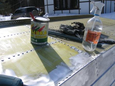

Всем привет! Лично я заморачиваться особо не стал и покрасил тиккурилой Темакоут РМ 40. и Темадур. Была поставлена задача специалистам тиккурилы по покраске, на что получил исчерпывающую консультацию. (К краскам тиккурила у меня давняя любовь.)Темакоут - это краска и она же грунт. Наносил как на чистый металл, так и на заводскую краску. Прекрасно держится и там и там. Что касается смывки -то она и должна быть в виде желе. Наносить её следует как можно жирнее. Через 10-30 минут (в зависимости от смывки и толщины покрытия) старая краска вспучивается и легко удаляется шпателем. Я использовал разные смывки, но больше всего понравилась СП-6. Кстати самая дешёвая.
