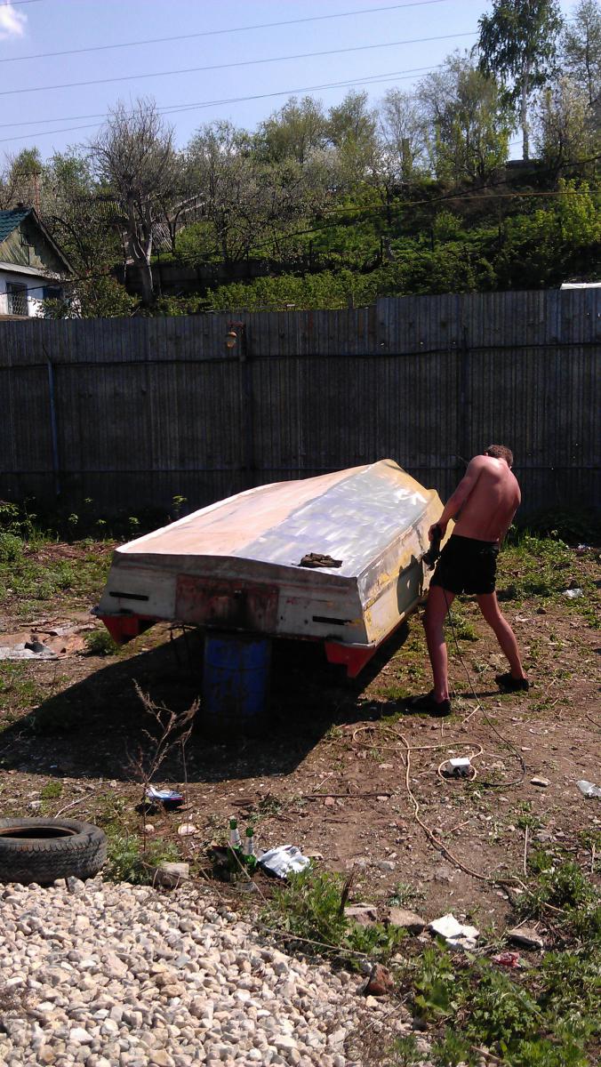

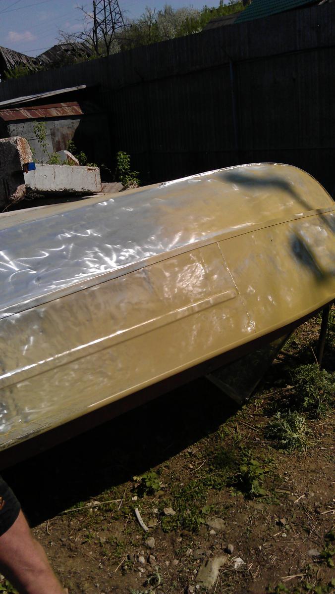

:crazy: :crazy: Ипашил вчера с 11 до восьми вечера болгаркой,...Убил 3 диска...итог:днище и борты,и внешняя сторона транца отполированны от краски 40-летней давности!...Болгарка вибрировала,как вставляешь диск,но потом она постепенно балансируется,щетинки вылетают айда пошел,обгорел весь и спина теперь цвета за..пы и с ног до головы в краске...жесть вообщем!...

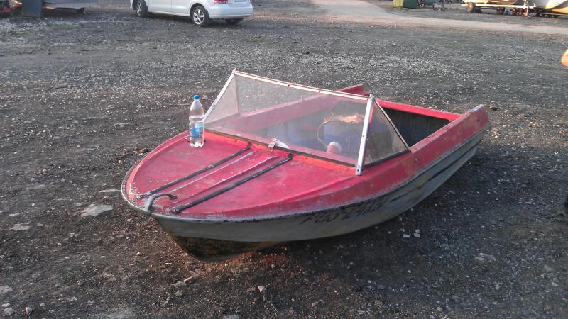

П2М Сейчас вот уже вторую неделю сдираю старое покрытие с лодки. Смывкой и шпателем, смывка BODY700, пробовал разные, эта больше всего понравилась, пузыри у нее крупные получаются, покрытие нормально отходит и недорогая, 1 литр 300 руб.. Пытался сначала резиновым шпателем, понял, что с ним можно до морковкиного заговения плюхаться, купил деревянный скребок для тефлоновой посуды, и с ним у меня дело пошло, за 2 дня отскреб 2/3 правого надводного борта(выше скулы), а до этого с левым всё плюхался. Система покрытия будет следующая: 2 слоя грунта ВЛ 02, ниже скулы эпоксидная эмаль 2 слоя, выше 2 слоя эмаль типа ПФ-115 (тиккуриловский аналог "Миранол"), палубу не трогаю.
