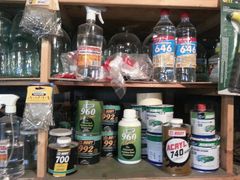

Господа-товарищи! Помогите! :sos:
Закрались сомнения в выбранном наборе для покраски мотолодки Казанка 5М4...
Имею:
Человек в другой теме сказал что по HB Body 960 WASH PRIMER + BODY 960 ACTIVATOR нельзя грунтовать антикором-наполнителем Body 992... и что через краску 2К Mobihel + BODY ACRIL 740 вылезет он на улицу... :grabli
Что делать, други??? Помогите!!! :eek:
Планировал так:
1. кислотник 2K Body 960 WASH PRIMER + BODY 960 ACTIVATOR
2. грунт-наполнитель Body 992
3. Краска 2К Mobihel + BODY ACRIL 740
Какие последствия могут быть?

Блин... Гена, я же серьезно :sorry:

Всё верно Body 992 ненуна,любой грунт(наполнитель) акриловый,желательно того же производителя,что и эмаль.
992 оставить для покраски ворот под алкидку.

Пасиб....буду стойки под моторы грунтовать перед покраской ))))
Если стальные, то потянет.
Перед сезоном 2013 тоже загнался покраской, поморщив ум купил Кислотник EN Chemicals S. A.(читай Body 960) и ведро ХС-436Т.
Или производитель с пропорцией отвердителя обманул или краска г-но нынче,но стойкости к истиранию той советской нет,
судя по износу о песочек хватит ещё сезона на 3-4.
