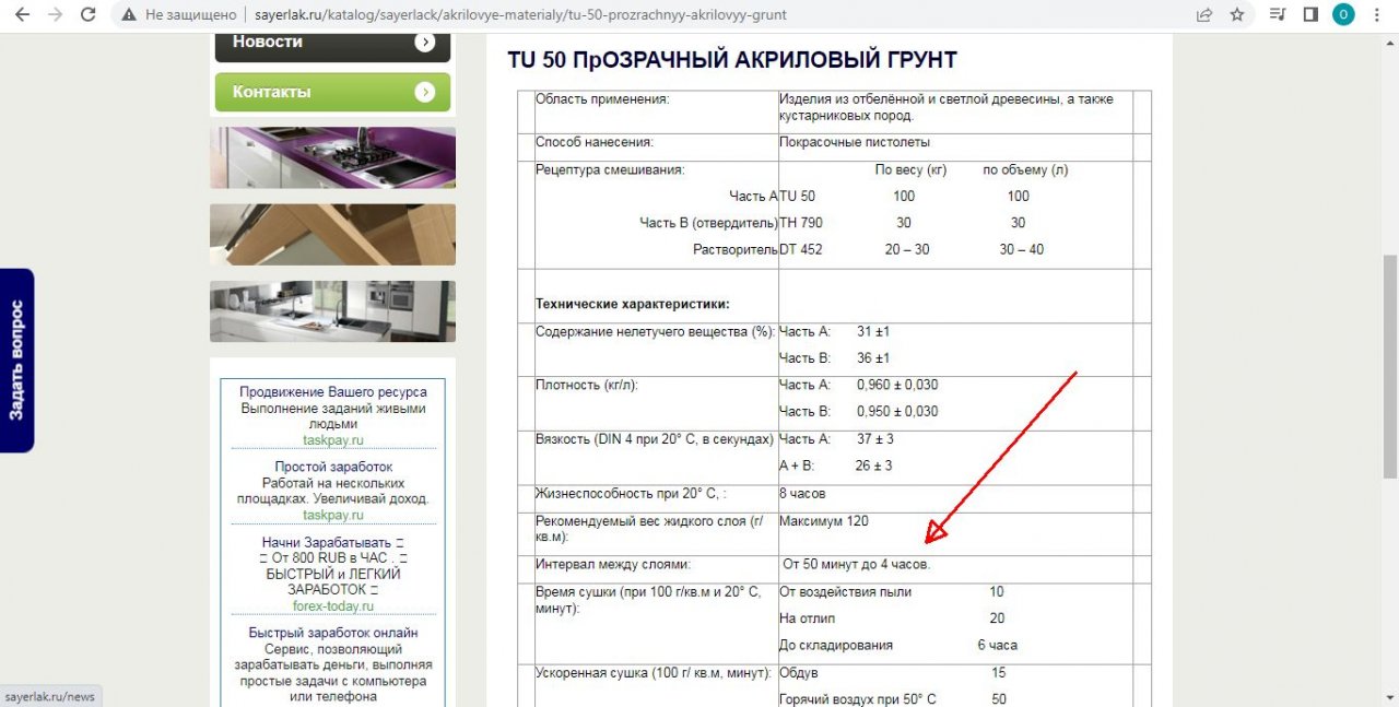

Есть ещё вводная: люминь обезжирить, обработать абразивом, обезжирить и нанести грунт или шпаклю в течение 20 минут. Не успел - повторяй.
Вон например техкарта - почитайте сколько там нюансов, и приведены не все. https://docviewer.yandex.ru/view/11139930/?page=1&*=NK82d+T016/gWD/E4kUS68LYUoB7InVybCI6Imh0dHBzOi8vbWlwYS5ydS91cGxvYWRzL2RvY3MvdGRzL3B1dHR5L2U5MC5wZGYiLCJ0aXRsZSI6ImU5MC5wZGYiLCJub2lmcmFtZSI6dHJ1ZSwidWlkIjoiMTExMzk5MzAiLCJ0cyI6MTY3MzA2NDYwMzQyMiwieXUiOiI0NzM3MDI0NTYxNTg4NjkzMTgxIiwic2VycFBhcmFtcyI6InRtPTE2NzMwNjQ2MDEmdGxkPXJ1Jmxhbmc9cnUmbmFtZT1lOTAucGRmJnRleHQ9bWlwYStlOTArJUQwJUI4JUQwJUJEJUQxJTgxJUQxJTgyJUQxJTgwJUQxJTgzJUQwJUJBJUQxJTg2JUQwJUI4JUQxJThGJnVybD1odHRwcyUzQS8vbWlwYS5ydS91cGxvYWRzL2RvY3MvdGRzL3B1dHR5L2U5MC5wZGYmbHI9MTIxNjAzJm1pbWU9cGRmJmwxMG49cnUmdHlwZT10b3VjaCZzaWduPTg2NmEwZTllMTljODUyM2Y0NzAyMDJiYWEwYjI1NTkzJmtleW5vPTAifQ==&lang=ru
