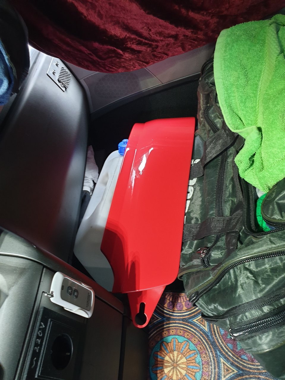

Ту красную деталь?
[/QUOTE]
Свою соренту, а деталь я вобще на стоянке покрасил , склеел, спаял , и.т.д. правда дождь был, сушил в кабине

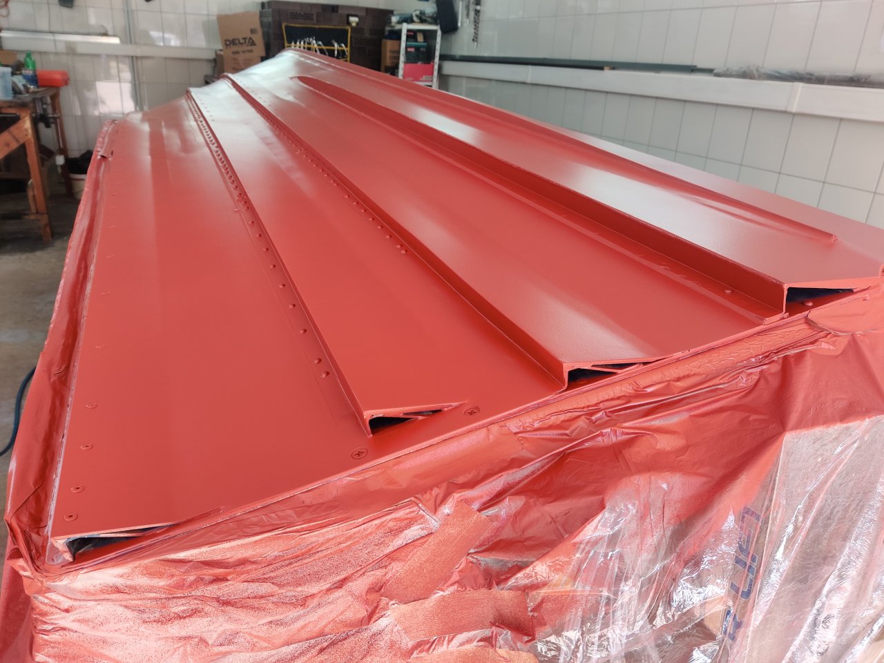

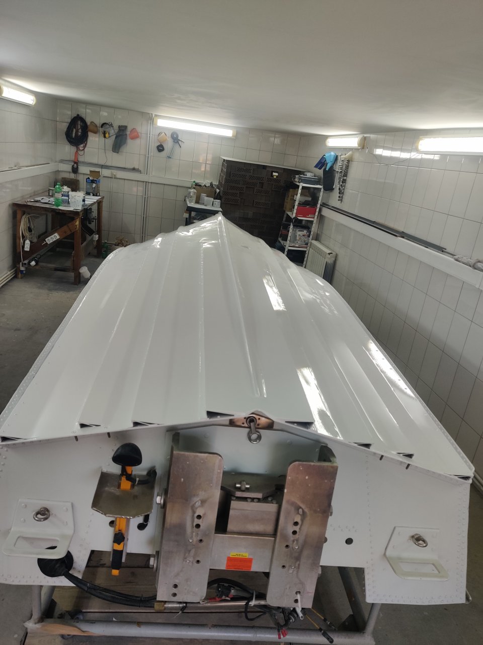

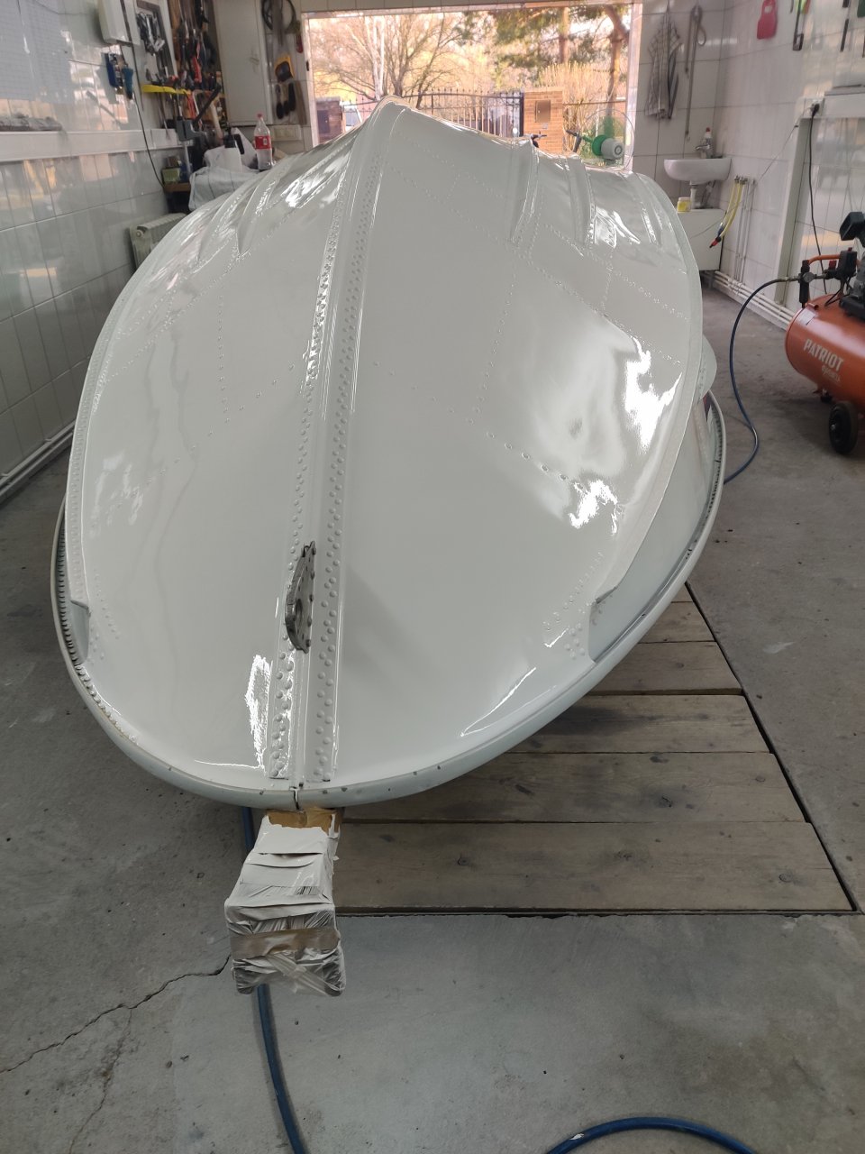

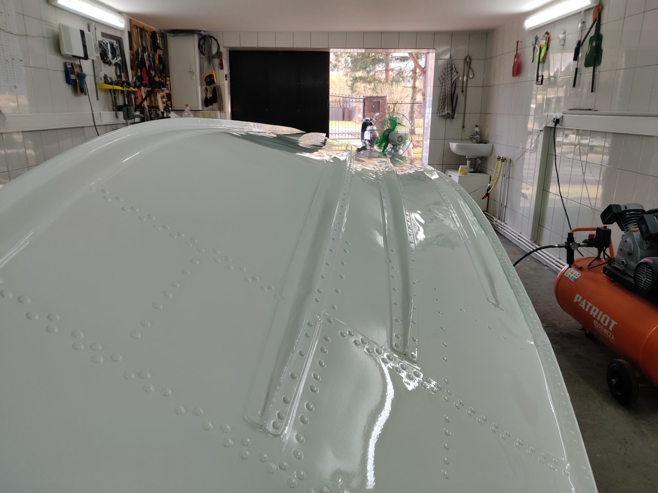

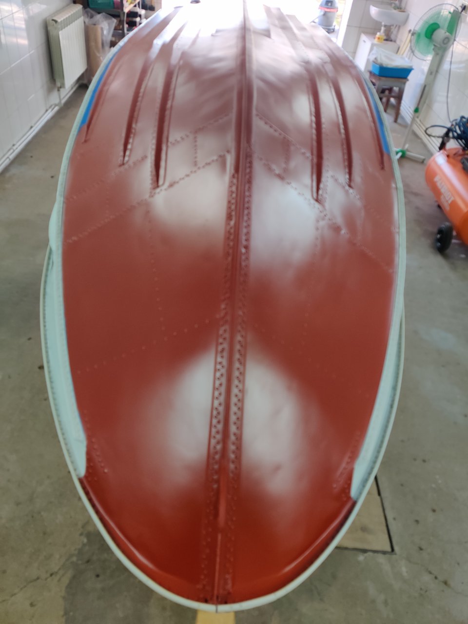

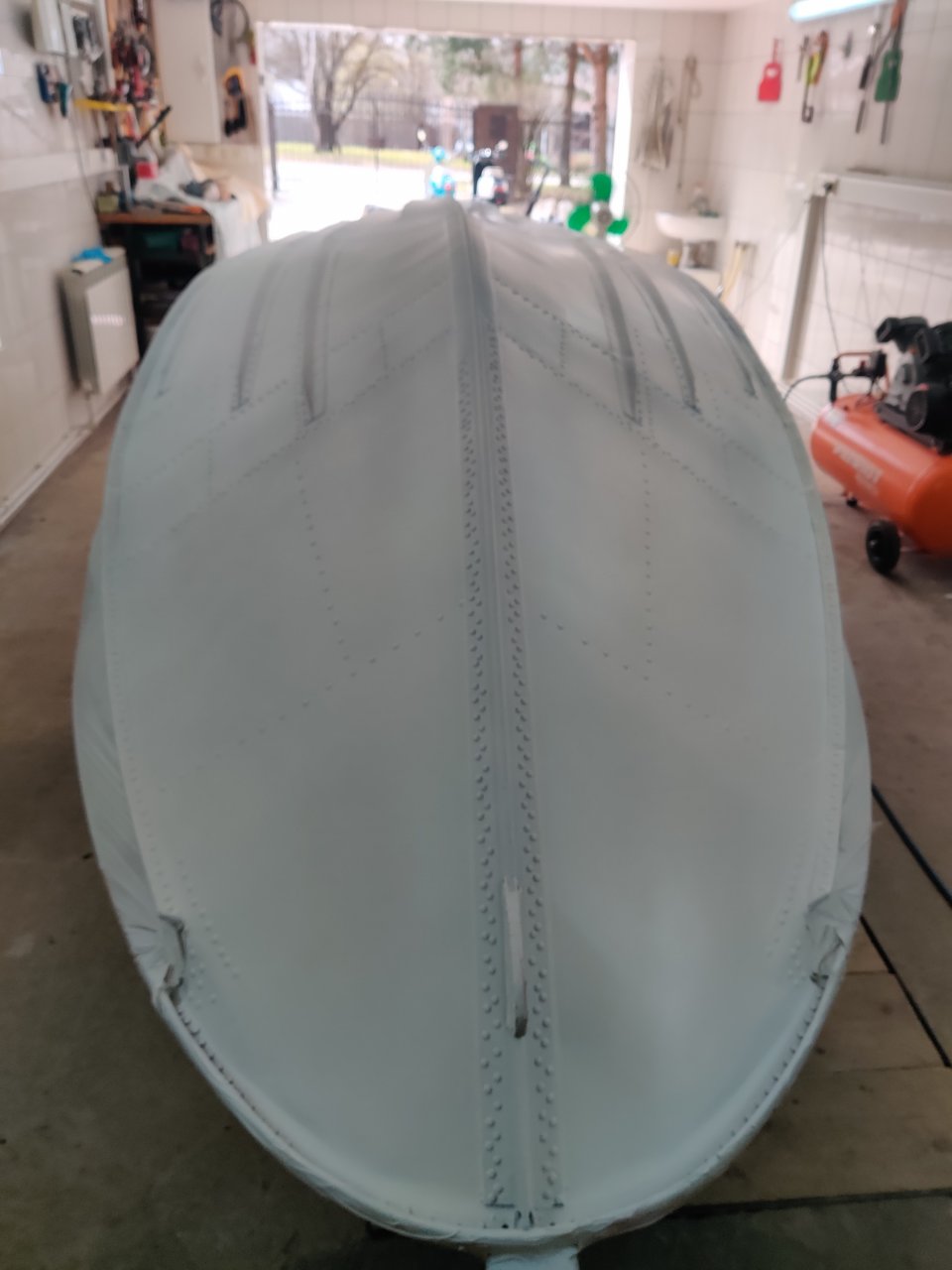

Вот окрасил. Sea Line ЭП грунт и ПУ. Разбавители родные. Расход: 2 банки красного антикоррозионного грунта (2 слоя), банка белого грунта (1 слой) разделителя + 1 литр разбавителя для ЭП, две банки краски (4 тонких слоя) + литр разбавителя для ПУ. Дорого! Интервалы межслойного нанесения согласно техкартам: от 30 минут до 4 часов.
4 199
Отлично! Но всего на один сезон(((
