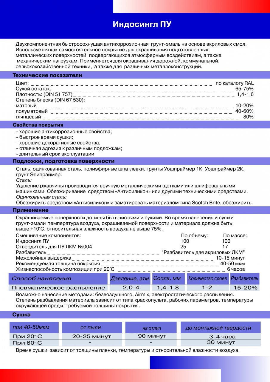

ВЛ-02 это уже готовый состав,добавлять в него наполнитель (пудру) не нужно. Согласно инструкции на грунт, надо добавить в него второй компонент, кислотный разбавитель за 45 минут до использования. Пропорция для Д-16Т и АМГ должна быть 8х1. Для черных металлов 4х1.
Здравствуйте Андрей мы раньше в2016-17 году переписовались,я покрасил по вашей системе хв-16 и вл-02,уже 5 лет на лодке стоит,Огромноее спасибо!!! мне к вам вопрос я купил еще мотолодку Днепр ,готовлю к покраске по вашей системе,но на Днепре уже другой сплав д16ат и Амг ,вы пищите выше что Вл -02 надо Пропорцию 8 к 1 ? А не как 4;1,?Спасибо

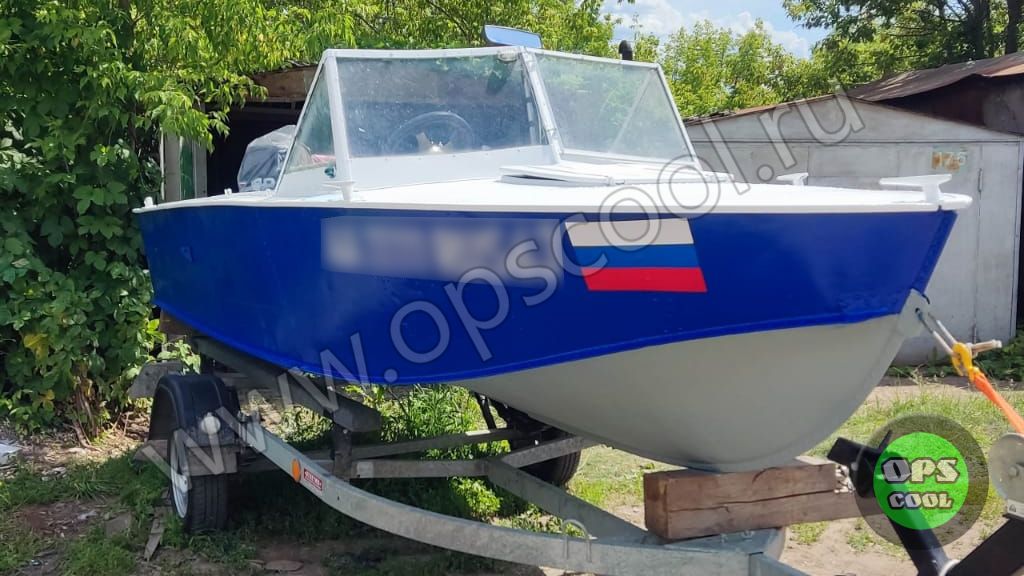

Зачистка (смывка+ кранцовка) ; кислотный грунт Боди 960 ; (пауза получилась несколько недель) , потом обезжир + грунт Вика акрил 2к ( пауза сутки), шлифовка по минимуму блочком мягким, продуть, обезжир, краска акрил Вика 2 к.
Ловите обратно связь по такой схеме. Пробег 2200 км под чехлом стёр покрытие местами грунта- точечно до металла - на самых острых углах транца и скулового обвода. Это надо понимать при выборе чехла транспортировочного. И решать кому как ближе: или подкраской по той же схеме или конструкцией чехла - чтобы на скорости елозил мягкой скользкой частью или вовсе не касался бортов или какие то ленты на углы клеить перед пробегом. Лак тоже не лишним будет - но от абразива чехла никакой лак не защитит.

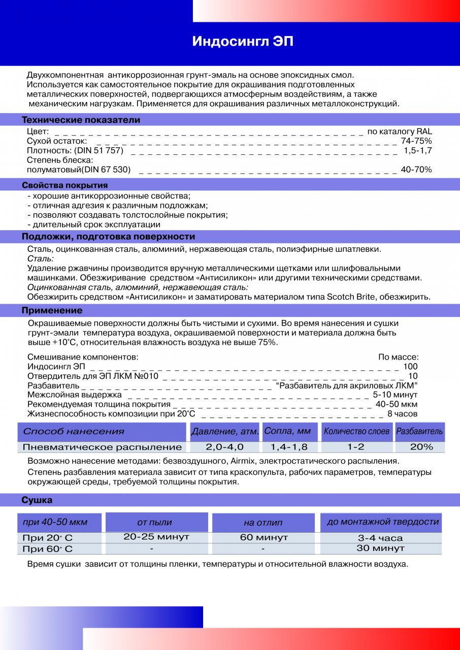

Тех описание эмалей добавлю, не проблема , остальным согласен. Все что специализированное, будет стоит недешево и объемы как на танкер! У нас от 0,5л , цвета по палитре РАЛ. В последнее время поднялся спрос на эпоксидные эмали, которыми можно красить без грунта , а также на полиуретановые. Есть у них в чем то сходство, в чем то отличие. Если есть желание, вот небольшая статья: https://opscool.ru/2019/02/26/kraska-dlya-lodki-chem-pokrasit-lodku-ili-kater/
