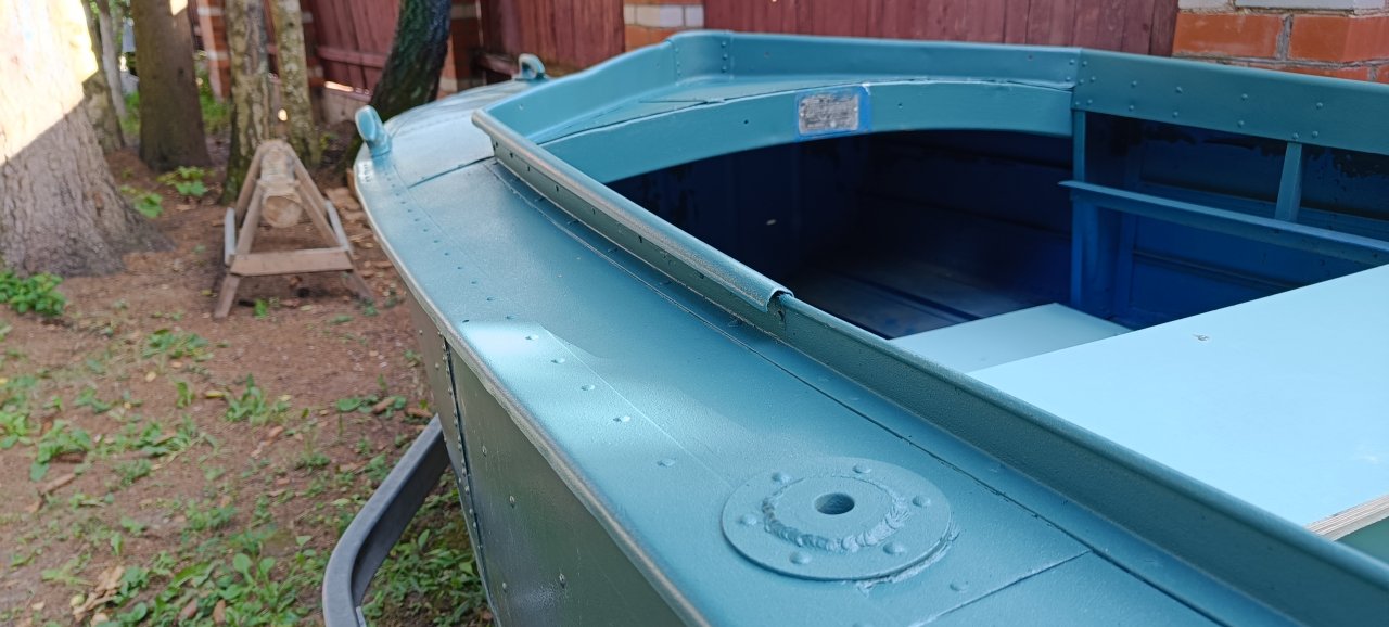

:hahaha:Подготовка лодки к покраске изнутри и снаружи, заняла у меня 3 недели, в 2010 году. Сам процесс грунтования и покраски всей лодки, продолжался две смены по 12 часов. Один день грунтовка, второй покраска.
Сообщение выше, было написано в 2017 году.
Оно показывает всю трудоемкость перекрашивания лодки со снятие старой краски.
Процесс подготовки и покраски происходил в 2010 году.
То есть 12 лет назад. Применялась обратимая эмаль ХВ-16.
Сегодня спустя 12 лет, обновил покрытие всё той же ХВ-16.
Принцип работы с обратимыми красками описывал ранее.
Цитирую.
ХВ-16 краска обратимая, её не снимают с лодки если держится на ура, а красят поверх, обезжирив тем же растворителем что и краску разводят. (Р-5) В чем и прелесть этой краски, наносишь свежий слой на старый, он частично растворяет старый и прилипает намертво к нему.
На покрытии за эти годы имелись сколы и отслоения. Это коснулось в основном палубы и совсем немного бортов. Собственно ни чего удивительного, 12 лет топтали палубу сапогами и разным скарбом.
Кроме того, лодка хранится под открытым небом круглый год. То есть снег, лед и прочие факторы разрушающие покрытие.
Так что, краска имеет полное право износится и отслоиться. :hahaha:
Участки голого алюминия, были аккуратно загрунтованы грунтом ГФ-021 серый.
Не выходя за границы чистого алюминия, на старую краску.
Их видно на палубе, на фото ниже.
Далее старую краску протер ацетоном и выкрасил всю лодку валиком.
В этот раз настраивать краскопульт и оклеивать лодку, мне просто стало лень. :oops:
Таким образом, весь процесс покраски составил всего 3 часа.
Завтра покраска на второй слой. Всё тем же валиком.

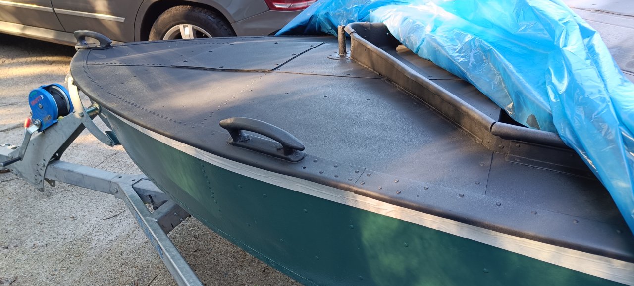

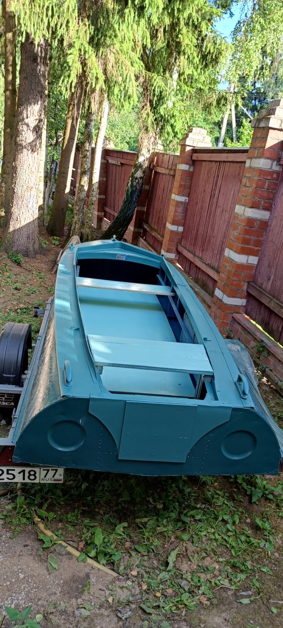

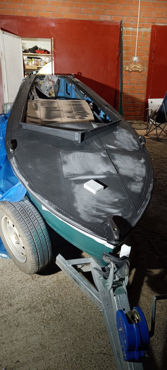

Зачистка (смывка+ кранцовка) ; кислотный грунт Боди 960 ; (пауза получилась несколько недель) , потом обезжир + грунт Вика акрил 2к ( пауза сутки), шлифовка по минимуму блочком мягким, продуть, обезжир, краска акрил Вика 2 к. Это на три этапа - днище и борта - потом капот и планширь, отдельно внутрянку. Готово. +Лейбл ЗиГ по трафарету ;) Инструмент - пистолет китайский huberth r500 с двумя дюзами (1.7 грунт +1.4 краска), фильтр для воздуха+ аренда компрессора (от 200 литров в минуту на выход воздуха). Ну и кучка расходников : банки , фильтры, растворителя 5 литров извел :) По деньгам не считал аккуратно, если очень примерно, то тыщ 12-15 расходники + 6 тр пистолет с дюзой и подставкой . Итого грубо 20 т.р и дней 10 играться не спеша

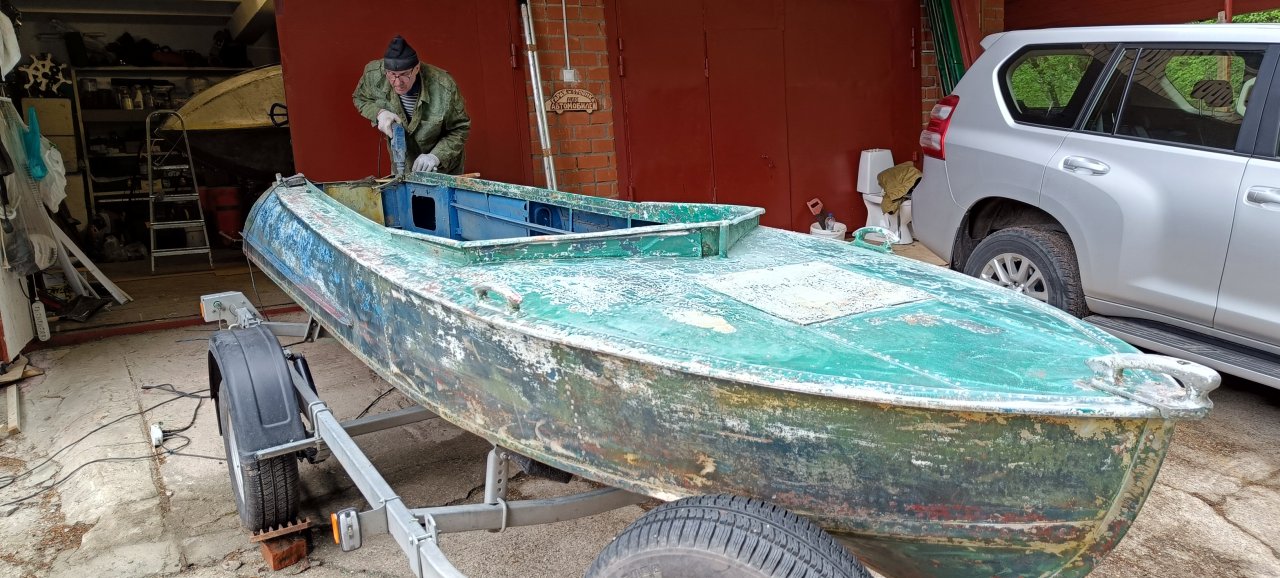

Как все начиналось ( ремонт транца с подъемом до 415 мм под иномарку и многое другое..) - покраска это уже вишенка на торт ;)
Ретроград
15.07.2020
28
Зеленоград
Казанка 1958
О пионерка, и живее всех живых :good:
Ага , я насмотрелся Зверева и тоже захотел и началась эпопея. Но вот , наконец то, финалочка! Пионерка ожила и целочка почти - от колхозинга и тюнингистов не пострадала.

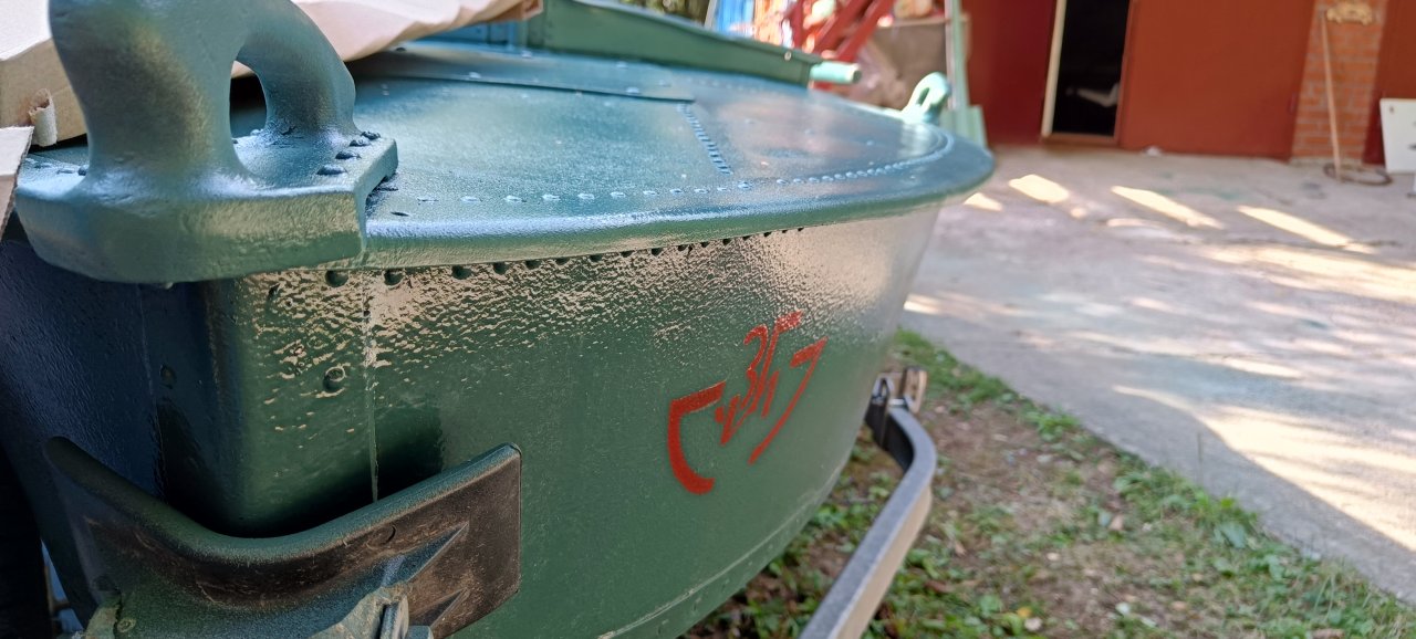

Молодец! А шагрень в покраске ? Так было задумано ?
Ретроград
15.07.2020
28
Зеленоград
Казанка 1958
И да и нет - я первый раз красил, понял что шагрень идёт крутая , т.к густой очень грунт был ( 35 сек по мерной чашке) - визуально мне понравился , маскирует косяки , эффект матовости. Решил не разжижать грунт, чтобы не рисковать..
Борта более глянцевые, планширь сделал с крупной шагренью- мне оч нравится.
