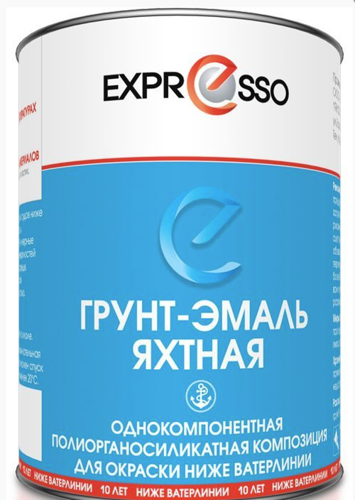

А что скажете по грунт-эмалям? Типа такого:
Не особо дорогая.
Нашел также эпоксидную грунт-эмаль. Продавец уверяет, что ее можно наносить сразу на всю лодку (и по старому покрытию и на голый металл). Но эксперимент не дешевый - около 5 т.р. 4 литра.
Красил днище казанки такой хватило на 1 год, потом переделывал.
Спасибо за инф. Отказался от этой идет.
Вот тут предлагают эпоксидную грунт-эмаль.
Сами как то ее делают.
Получается дешевле, чем многослойный пирог, но по качеству отзывов я не нашел к сожалению пока.
В районе 5-6 т.р.получается вся покраска.
8 540
3 283
Красил на голый метал,поотваливалась кусками.
Вот из-за этого и не люблю я химию-"Два в Одном".Уж лучше по старинке-фосфатирующий,основной грунты и эмаль.Автомобильную.Ничего не отвалится!
Может если протравил боди 960 что нибудь получилось,но больше экспериментировать не стал,все снова смыл смывкой,затем вл-02 и хс 720 с пудрой,сезон отходил все держится.
