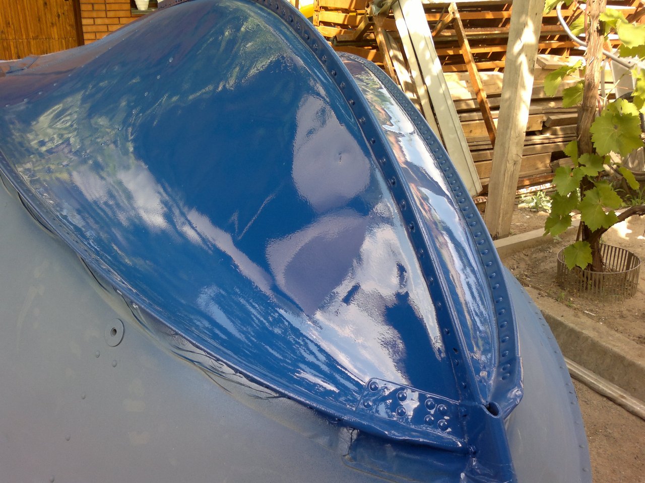

Про покрытие где вода остовляет след, грязь, или как говарят обростает, попробуй там зделать глянец напалированный, натертый и прочиее, и уже ведатся всякая хрень небудет, я на фото показывал,

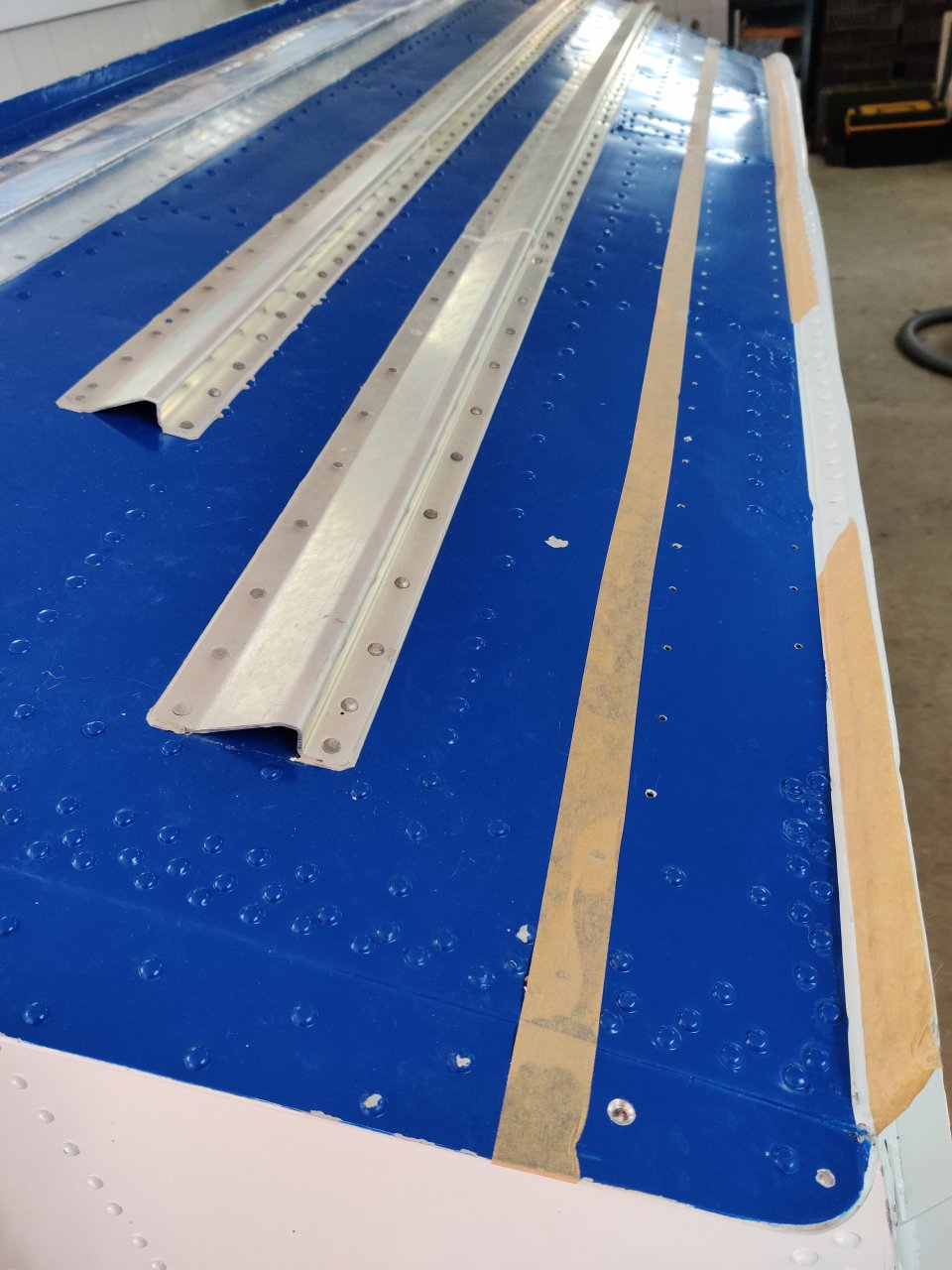

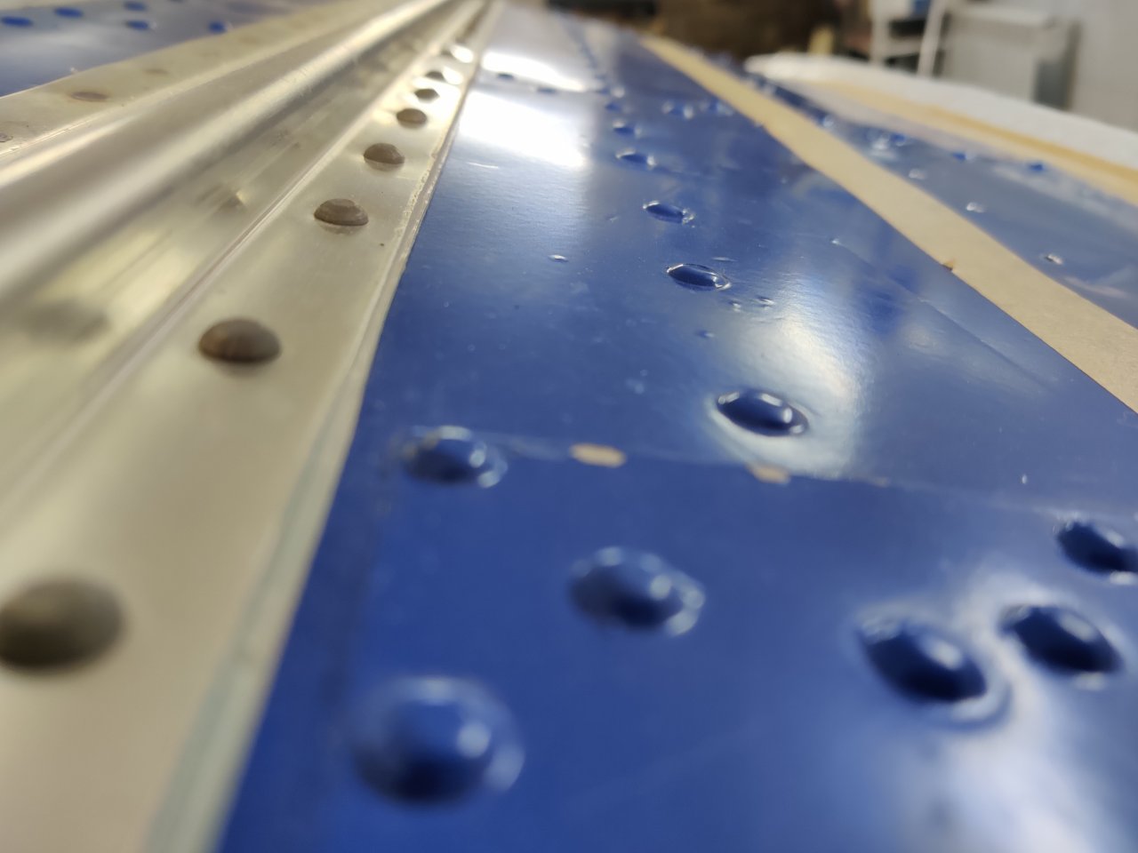

Не факт. Сам металл уже отжил по 30-40 и белее лет. Вот одно и то же место. С разницей в несколько лет. И технологии вроде соблюдены но изменения есть.
https://forum.motorka.org/threads/22992/post-443175.
А вот то же место сегодня. Местами на поверхности появилась сыпь. Ее видно на бликах. Пытался ее снять, чтоб понять что под ней - ничего не вижу от слова совсем. Металл визуально в хорошем состоянии Но уверен, что это коррозия.
Думаю, у многих такое присутствует. Я просто обратил внимание, потому что краска была положена ровно, без шагрени, потёков, перерыла и мусора. А тут что-то вылезло. На телеге этого вообще не видно.
Не исключаю, что это последствия химической мойки. Как-то так.
