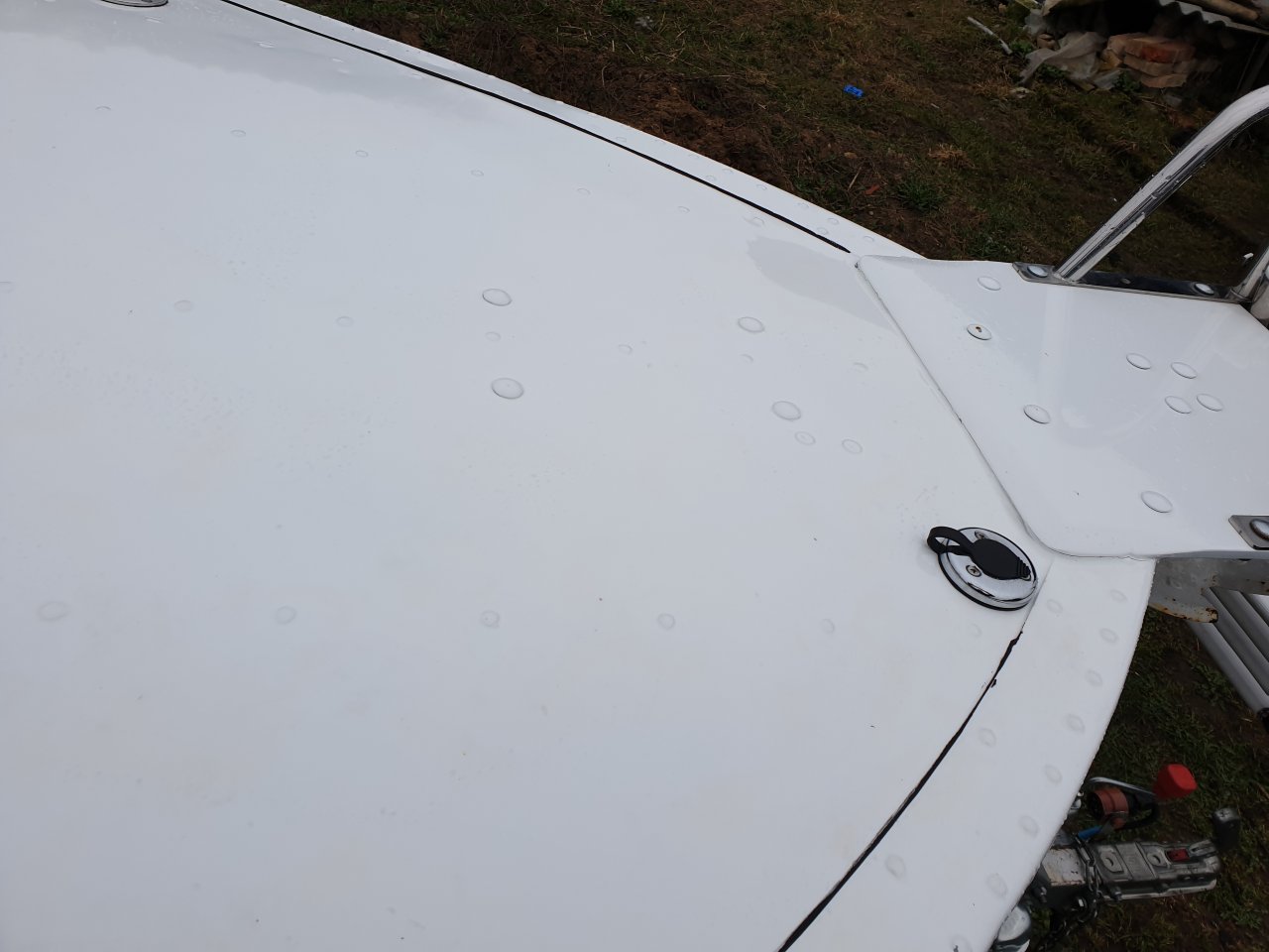

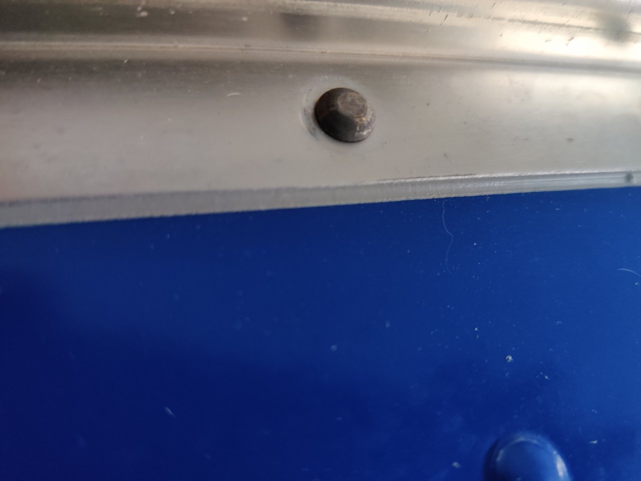

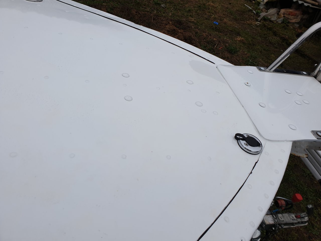

Не факт. Сам металл уже отжил по 30-40 и белее лет. Вот одно и то же место. С разницей в несколько лет. И технологии вроде соблюдены но изменения есть.
https://forum.motorka.org/threads/22992/post-443175.

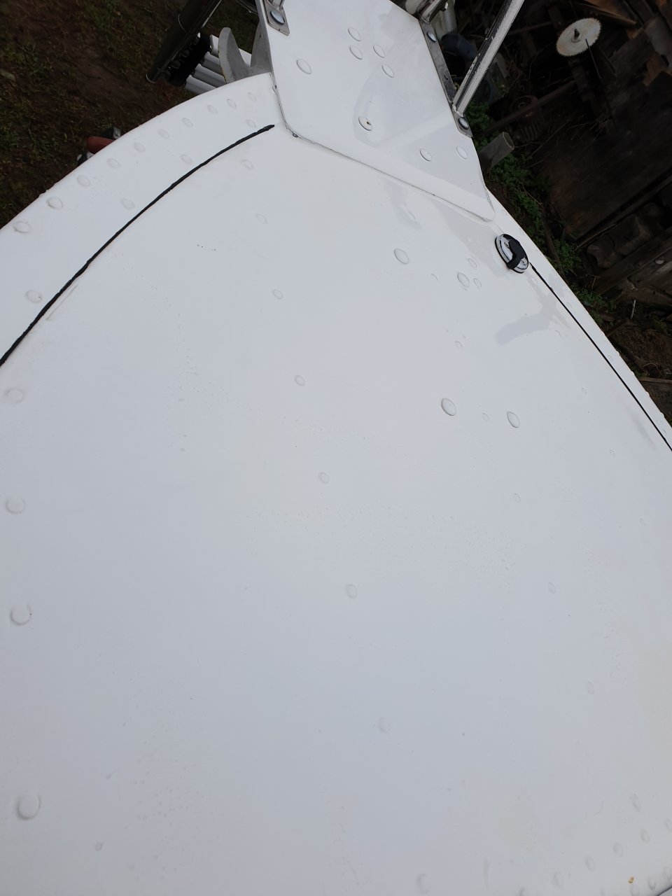

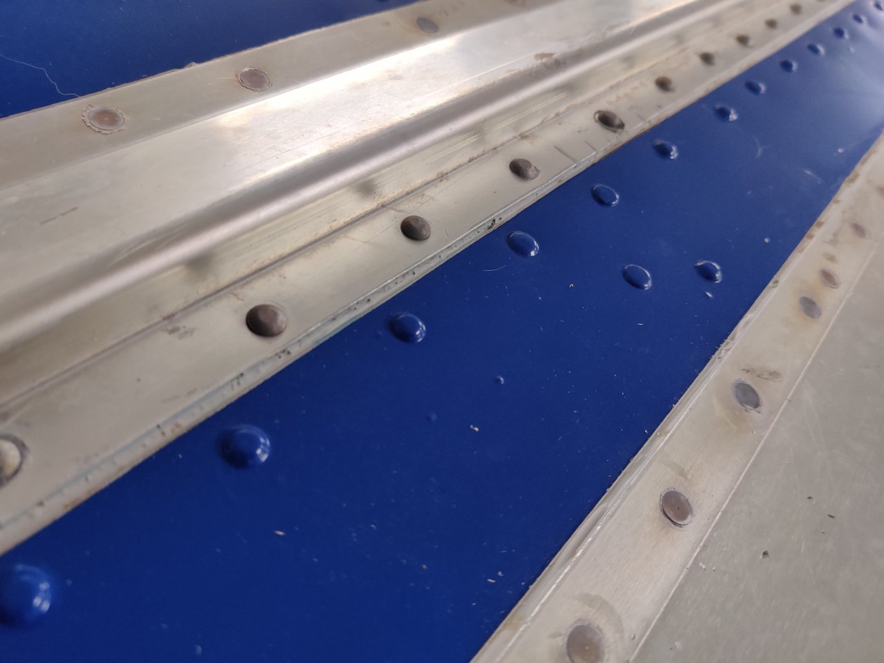

А вот то же место сегодня. Местами на поверхности появилась сыпь. Ее видно на бликах. Пытался ее снять, чтоб понять что под ней - ничего не вижу от слова совсем. Металл визуально в хорошем состоянии Но уверен, что это коррозия.
Думаю, у многих такое присутствует. Я просто обратил внимание, потому что краска была положена ровно, без шагрени, потёков, перерыла и мусора. А тут что-то вылезло. На телеге этого вообще не видно.
Не исключаю, что это последствия химической мойки. Как-то так.

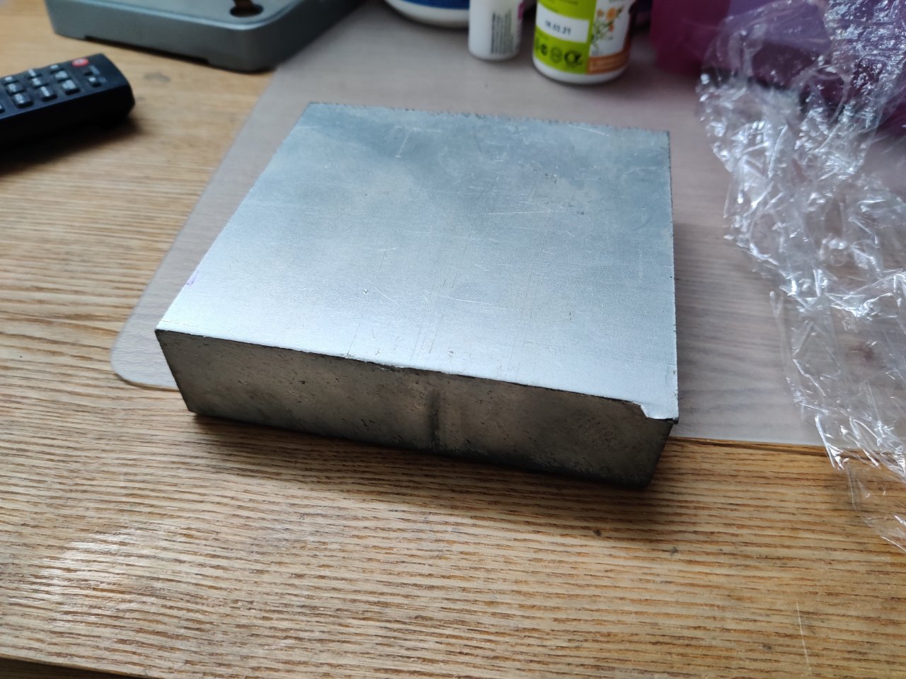

У меня с начала применения магниевого анода - май 2018г не одного пятнышка этой гадости, лодка с мая по ноябрь на воде. У соседа обяха почти сгнила у транца, до дыр.
Лодка хранится на телеге. Безвылазно каждый день провела на воде 10 дней на Н.Волге, все остальное время скинул, покатался, поднял. Эта вылазка показала целесообразность установки анода.

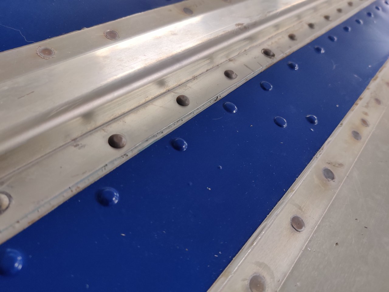

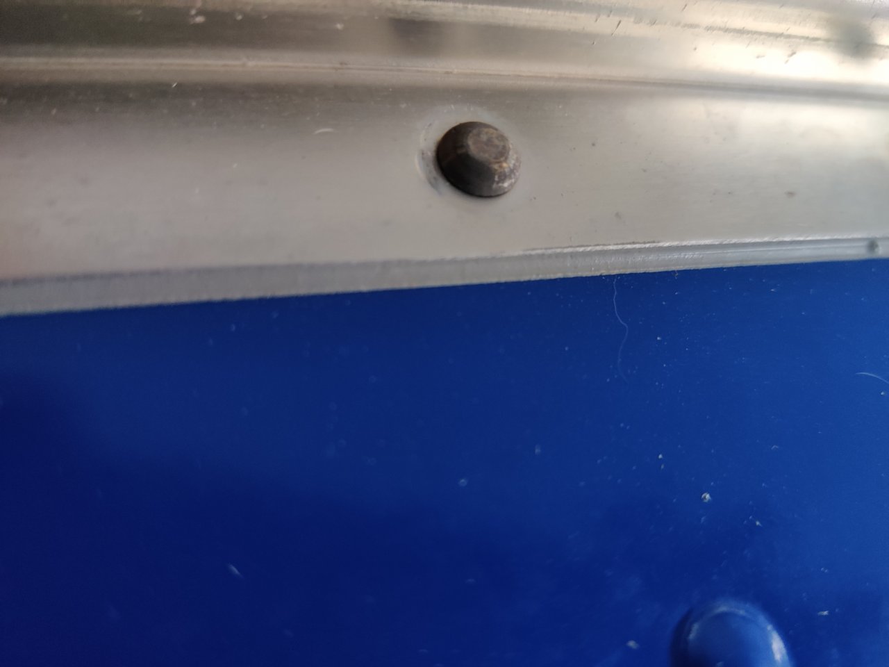

На лодке установлены реданы из АМГ. Они не окрашены. Одна кромка редана приклепана впотай авиационными Д16 с защитным покрытием, вторая - новодельной чечевицей из Д18. Вот головки этих Д18, погруженные в воду очень сильно окислились. Те, что в воду не погружены и весь потай блестят как новенькие. Видимо на фоне более стойкого АМГ они и стали протекторами.

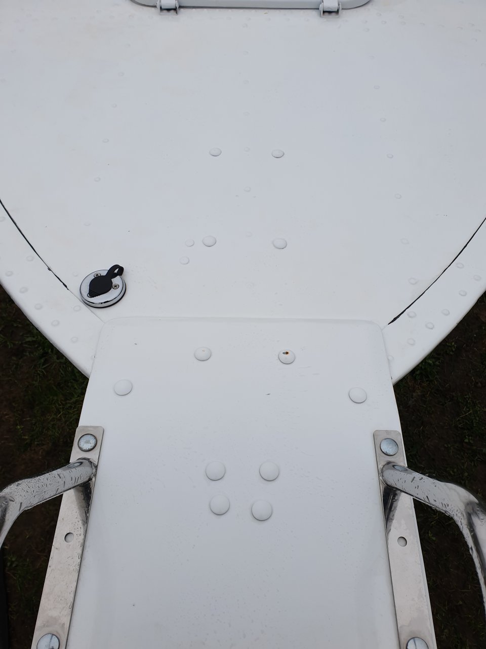

Боря! у меня таже фигня! Обнаружил в том году когда лодку на зиму ставил.Прокалывал пузырьки ,а там вода. Потратил три дня .Сколько нашол все вскрыл ,подчистил,и "позакапывал" кислотником.До лодки с ноября не подходил.Жду когда переправу поставят .Отпишусь как перезимовала когда доберусь.

Да, скорее всего так. У меня кое где процарапано об камни дно и скулы, до металла, раньше , до покраски и анода по царапинам вылазила белая сыпь, сейчас за три года не пятнышка, металл чуть потемнел и всё. Анод от водогрея на проводе болтается с кормы.
Авто акрил?

Так точно! Три года всё нормально было,а в прошлом году три недели с воды не поднимал и вот результат:shock: Ветром воду согнало и поднять на берег было очень затруднительно:pardon:

Воот, ещё Сергей "kness" писал об этом - ниже ватерлинии акрилу делать нечего. Только эпоксид. Хотя по эпоксиду можно и полиуретаном для защиты от механических повреждений, эпоксидная грунт-эмаль царапается даже 3 слоя.

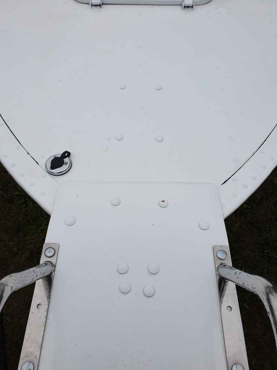

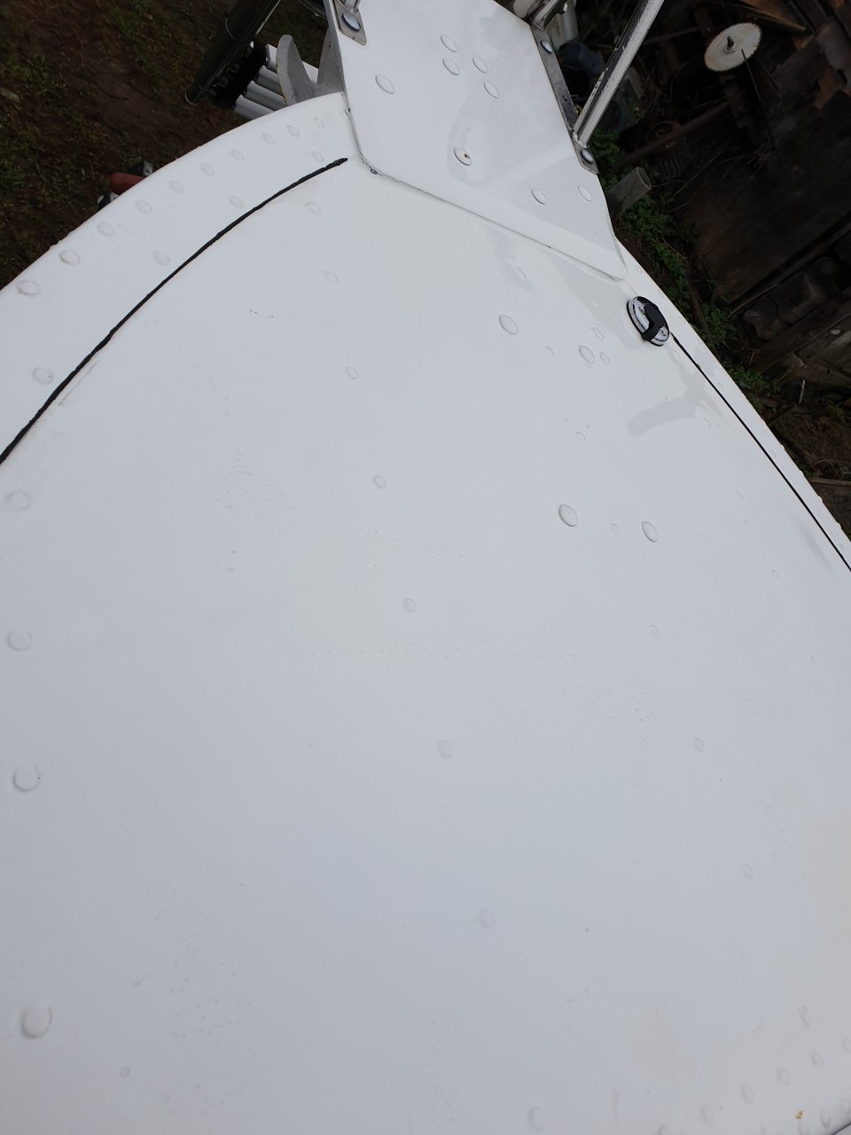

Хожу по палубе, каждый раз когда залажу, с колом и малявочником,в резиновых ботах, где всякая херня застреёт, и не я один , и нет даже царапин от ходьбы , и как странно даже шпакля на 1.5мм дюрали нетреснула,а я по ней хожу, , треснула краска на герметеке, там где лестница , оно и понятно 105кг или 110кг подымаются и спускаются ,и становятся на площадку

ну царапины на белой краске и не увидишь, если они не глубокие
