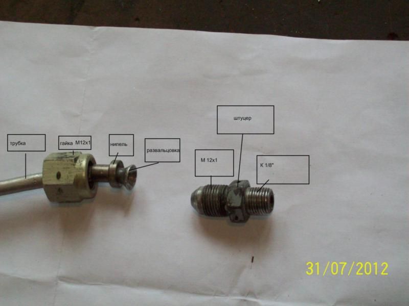

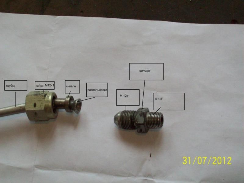

воронеж
вихрь 25
Штуцер пришлось делать составной , т.к. угловой не вкрутить , мешает фланец крепления редуктора. Бронзовый штуцер с резьбой М10х1 и прокладкой вворачивается (до упора) в заливное отверстие редуктора. В головке штуцера размечается положение выходного отверстия, в котором потом нарезается резьба К1/8" и уже туда вворачивается штуцер к которому подсоединяется дренажная трубка.

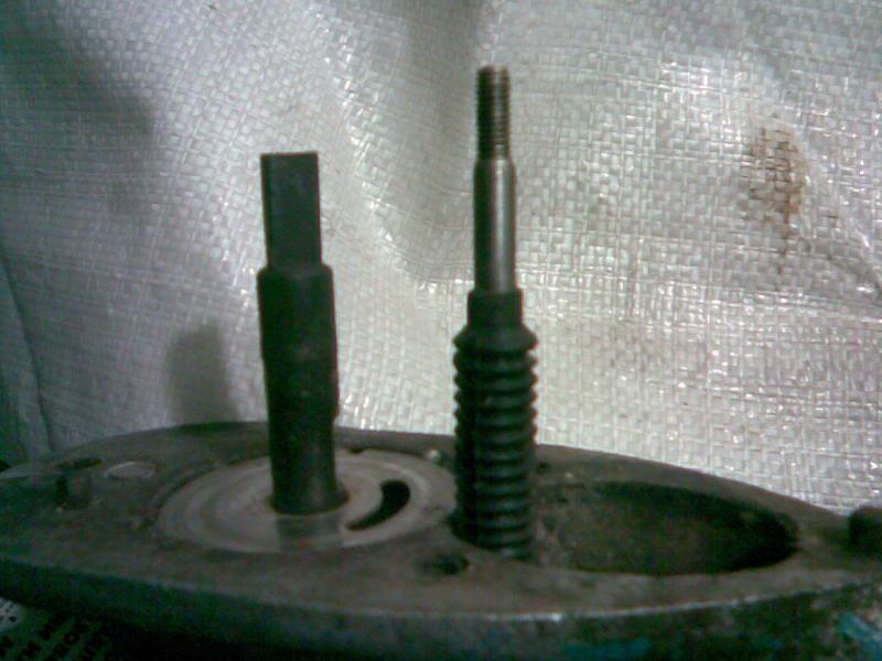

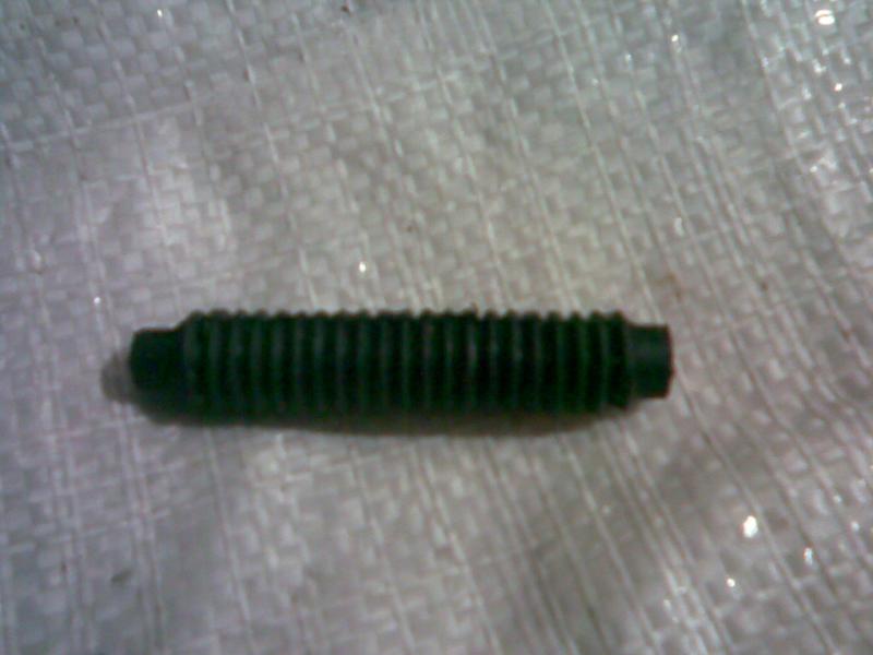

Мариуполь
Вихрь-30, Вихрь-45
Что-то перестали обсуждать эту серьезную тему. Недавно вспомнил, как был решен вопрос от попадания воды в редуктор из дейдвуда через тягу реверса в ПЛМ Москва-30 при помощи гофрированной трубки (в конце 70-х у меня было аж 3 мотора). Если перевести это на Вихрь, то получится следующее. Один конец трубки одевается на прижимную втулку сальника, другой плотно сидит на самой тяге. Естественно, верхний диаметр втулки должен быть по гофрированной трубке. Буду в гараже, найду эту гофру (а она точно есть), сделаю эскиз и отпишусь. P.S. Одно из достоинств установки гофры-это исключение контакта тяги с горячей водой, вышедшей из системы охлаждения, в месте входа тяги во втулку. Не будет соли на тяги, значит будет меньше износ втулки, уплотнительного колечка, легкость переключения реверса. Внутри гофры густая смазка.

старый лис
04.02.2013
205
к5м2
Y-60cetl
сверлится на 12 втулка вместе с кольцами.... вклеивается шланг на полиуретановый герметик....тем же герметиком приклеивается маслосьемный колпачек на 7 на шланг, правда вместо пружинки - резиновое колечко..... и забываешь......
