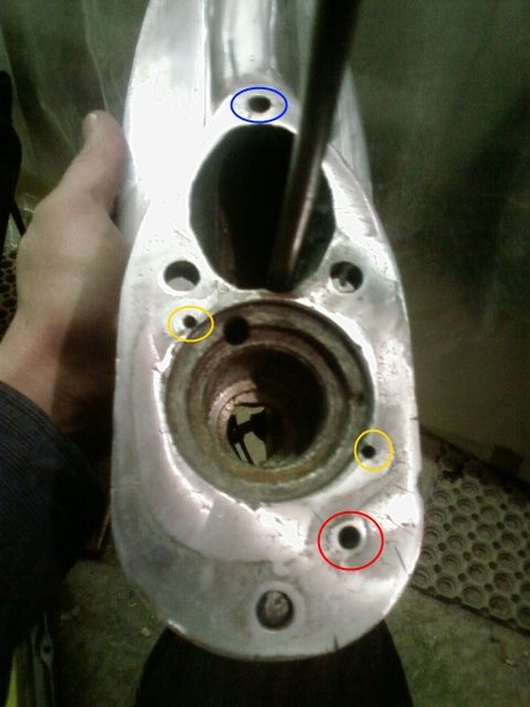

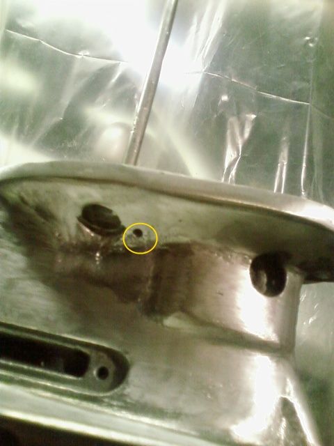

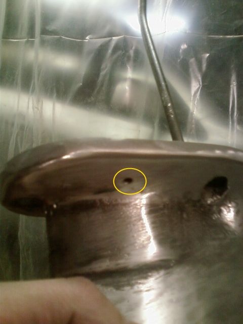

Подскажите, плиз, что за отверстия? :? C меньшим диаметром (желтым цветом) - сквозные (самодельные?, для слива воды?) , с большим (красным цветом) диаметром, похоже, сообщается с полостью редуктора (дул воздухом, где-то выходит еле-еле, пока не определил - где)(дренаж?). И синим - для чего? (технологическое при отливке?) Напомню - мотор б/ушный, прошлой его жизни не знаю. :| Заранее благодарен за ответы... :sos:

жёлтые крепёж помпы. Красн и синь направляющие при установке на сапог.
За желтые -извиняюсь, замотался с полировкой редуктора :pardon: . За синий - разобрался, но красный куда-то дышит, это нормально?

Джонни сказал(а):
У меня в этом отверстии стоит штифт.По нему центруется редуктор на сапоге при сборке
Дышыт значит живой!!! :D Это вторая направляющая.
