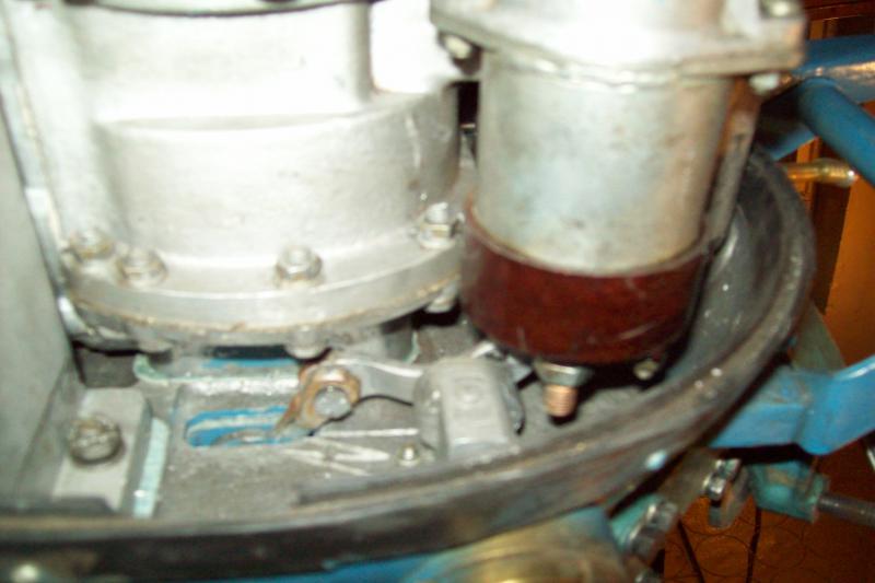

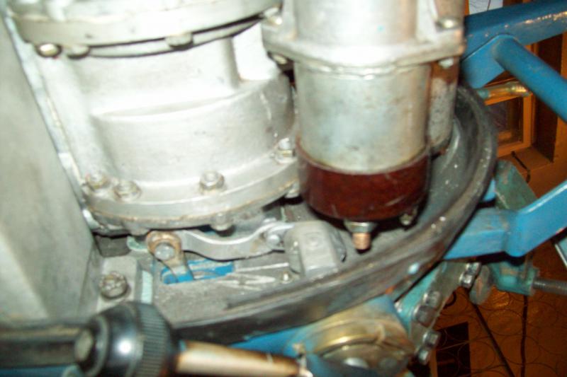

Да , на дату не смотрите. Просто после замены батареек вылезла такая, а я и не заметил. Кстати на втором движке я делал переключение немного по другому. Как нибудь доберусь до него- сфоткаю. Есть и третий вариант, может даже проще будет, но за его воплощение возьмусь если соберусь ставить дистанцию.
А третий вариант переключения реверса ещё не готов? Хотелось бы увидеть и второй вариант. Если можно с описанием и фото.

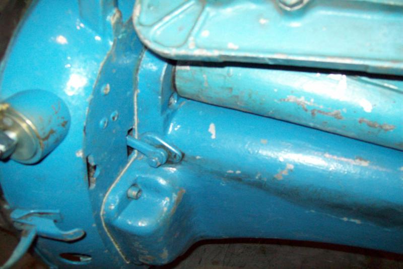

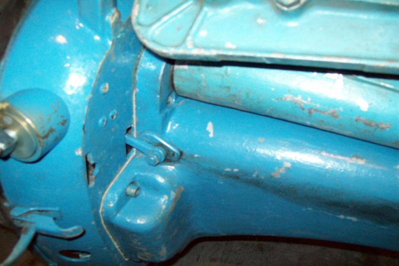

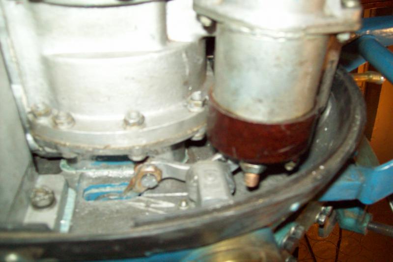

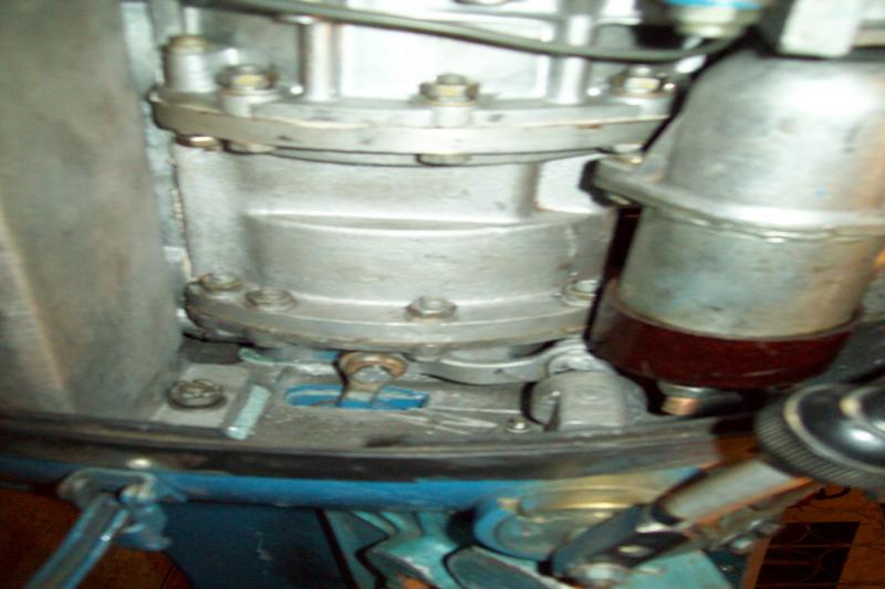

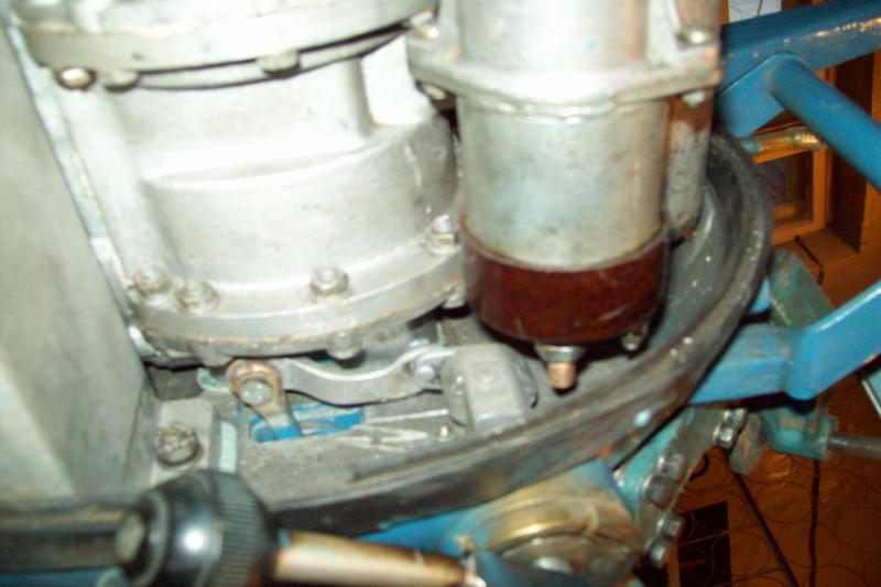

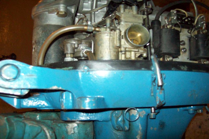

Второй вариант переключения реверса. Что снаружи - сфоткал. Во внутрь сейчас лезть не охота - холодно, но там ничего сложного нет. Вал поперек дейдвуда с поводком, к которому крепится тяга реверса и по бокам втулки вала. Их видно на фотках.

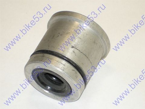

На странице 5 в этой теме в обсуждениях за 31.о7.2012г.-02.09.2012г. я предложил для уплотнения подвижного соединения стакан редуктора-вал гребного винта устанавливать два каркасных сальника, вместо одного с расточкой стакана под второй сальник (резиновое уплотнительное колечко ликвидируется). Нашлиссь скептики. Сегодня первый раз читал книгу Страшкевича "Вихрь без секретов" в электронном виде (честно, вид хреновый) Там нашел и это "новшество", правда для меня оно с "бородой". На эскизе видно, что стоят 2 сальника, и стоят друг к другу в зеркальном отражении. И все-таки, если часто менять резиновое уплотнительное колечко в стакане, то воду оно пропускать не будет. И не надо реконструировать стакан. Вспомните смесители горячей и холодной воды у себя дома. Там сейчас вместо сальниковой набивки стоят такие уплотнительные колечки. И прекрасно держат давление в несколько атмосфер. А как только сносились (водичка стала капать со штока) их меняют.

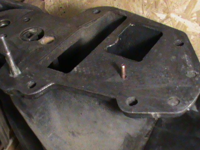

Blackhawk сказал(а):

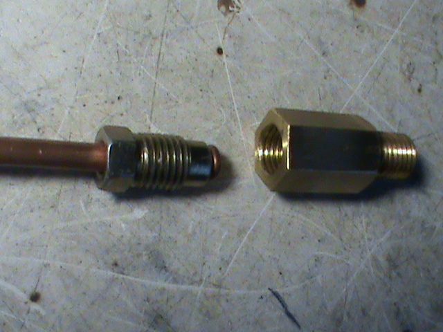

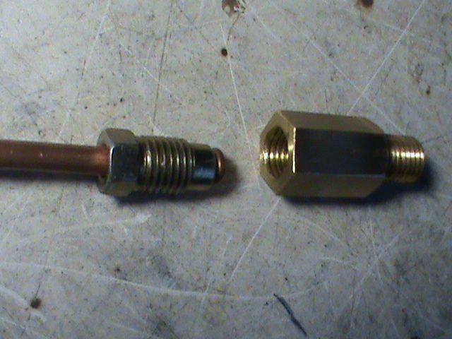

А кто-нибудь пробовал сделать дренаж к примеру медной трубкой от тормозов с машины? Просверлить отверстие в полость редуктора рядом со штоком переключения, нарезать резьбу и трубку стандартным концом вкрутить. А другой конец вывести через поддон и там закрепить. Собирать только сложнее, но ведь не каждый день. Как думаете реально сделать? Точнее не так, можно сделать? хуже не будет?
Обнаружил интересную тему. Трубка с тормозов стоит уже второй сезон. Только сначала в корпус редуктора рядом с тягой реверса вкрутил с эпоксидкой промежуточную втулку из бронзы, а уже в неё трубку с буксой. Имеются только две фотки, сделанные ещё зимой и сейчас сфоткал трубку и втулку, буду ставить на запасной мотор. Воды в редукторе нет ни капли.

А я побоялся сверлить, померил толщину и получились 5мм, а это всёж алюминь. а вот про переходную втулку на эпоксидку даже не подумал.
Указанную трубку необходимо уплотнить резиновым колечком относительно верхней части дейдвуда, аналогично тяги реверса. Иначе эту тему можно будет переименовать в "Вода в поддоне, где искать". :jokingly:
Желательно уплотнить резиновым кольцом, но я просто использую силиконовый герметик при сборке. Трубка должна при этом входить в отверстие поддона с минимально возможным зазором.
все правильно сальники давно так сделал, о воде больше ни вспоминаю(страшкевича не читал никогда, ни ужели такой мудрый)

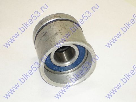

Советов и вариантов уплотнения и суфлирования редуктора может быть сколько угодно, но если не обратить внимание на состояние вала - все они будут без полезными. Раковины и кольцевые бороздки вала воду все равно пропустят. Поэтому в таких случаях или замена вала или его ремонт. Кому, что проще. Вариантов ремонта тоже много. Можно сдвинуть вал в любую сторону, чтоб сальники работали по не изношенной поверхности вала, можно прошлифовать вал до полного выведения раковин и рисок , но придется компенсировать уменьшение диаметра вала или подтяжкой пружинки сальника,или подбором другого под этот диаметр. И еще один момент. Вал не должен иметь большого люфта, особенно это присуще при использовании в стакане штатной бронзовой втулки, предпочтительнее 103 подшипник. Я ставил два, но и одного вполне хватает.

Вал не должен иметь большого люфта, особенно это присуще при использовании в стакане штатной бронзовой втулки.
Насчет люфта вала относительно бронзовой втулки стакана. Эту втулку разбивает только в 3-х случаях. Первый-это когда вместе с нигролом есть наличие воды в редукторе, второй-это когда в масле частицы металла (несвоевременно производится смена масла) И третий случай, когда гребной винт сильно болтается на своем валу: владелец мотора считает "сойдет и так". При отсутствии указанных причин, втулка будет работать десятилетиями. И за это время из-за коррозии и увеличении отверстий под срезаемые штифты можно заменить несколь валов ГВ. И даже потерять ГВ из-за отломленного куска вала ГВ по эти отверстиям.

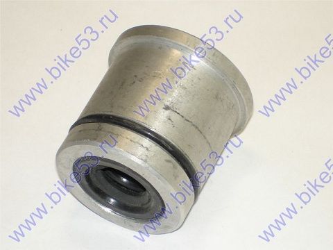

Сейчас стаканы с подшипником продают в магазине. Смущает открытый сальник и сможет ли выдержать внутрения обойма подшипника нагрузку от ШЗХ, ведь они крутятся в раздрай.
