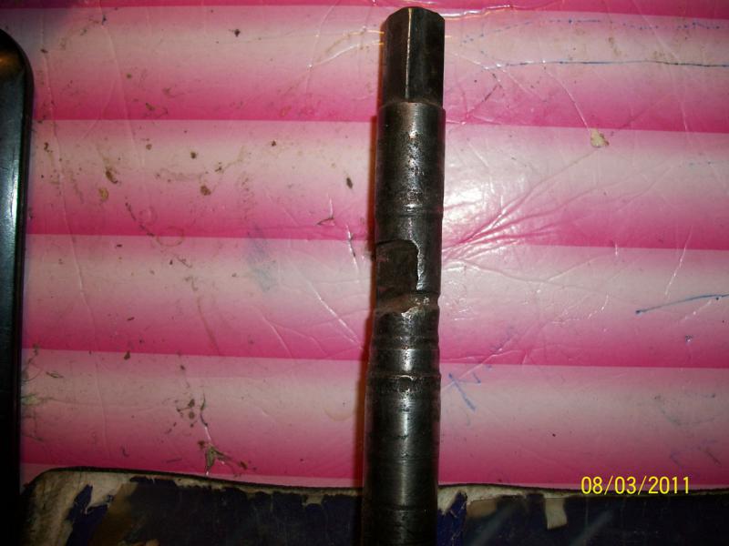

у меня еще вот такое чудо завалялось-вал шестерня,место под крыльчатку все изьедено и шпонкой крыльчатки выело борозду,при том что зубья хорошие

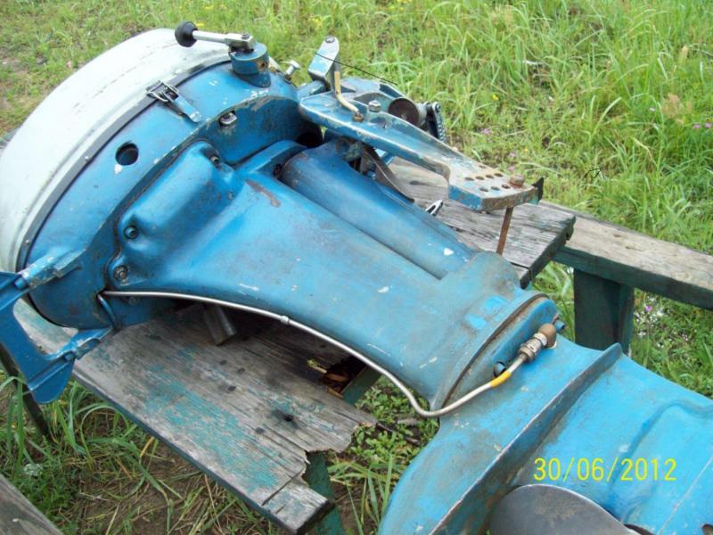

На вопрос "Вода в редукторе,где искать?" я в какой то теме уже говорил. В этой теме даже ссылка на книгу была см. выше. У меня были те же проблемы пока не сделал дренаж редуктора.Давление в нем не создается не (+), не (-), воздух гуляет туда сюда. Правда делал проще, ни каких каналов не сверлил, а использовал для этой цели масло заливное отверстие, угловой штуцер и нерж. трубку которая проходит по задней кромке дейдвуда и ничему не мешает. Лет 8 так езжу, шестерни в норме. Кстати обе шестерни у меня взаимозаменяемые. Выкинул дорогостоящий и дефицитный в то время игольчатый подшипник и проточил шестеренку под два подшипника "миллионники" номер сейчас уже не помню, подбирал по месту, но могу посмотреть. В случае чего изнашиваются подшипники, а их заменить плевое дело.

Свой редуктор отдал на сборку специалисту, давно установил на лодку. Но идея с дренажом очень понравилась, :good: не надо ничего сверлить. Если можно - фото поподробней, буду очень признателен!

Лодка на базе, поеду- сфоткаю. За одно и про масло для редуктора вихря. Пробовал всякие,ну может кроме всяких супер-пупер. Остановился на летнем гипоидном для вертолетов ми-26, в зимнее добавляется АМГ-10, зимнее пожиже,но тоже пойдет. С водой не смешивается. Бывало сливаешь - масло отдельно, вода отдельно. ТАД-17- в смеси сразу как молоко,естественно смазки ноль. Но вода это в прошлом, до установки дренажа. Раньше гипоидное масло применялось для тяжелых грузовиков в мосты - сейчас не знаю. Спрашивайте в автоколоннах.

Вот и обещанное фото дренажной трубки.
914
Решение и изготовление рычага реверса для румпельной эксплуатации - СУПЕР!!!
+1 :good:
Если не сложно создай темку и опиши как сделано... многим эксплуатирующим Вихря "на румпеле" думаю должно очень понравится :yes:

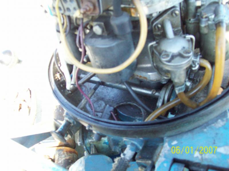

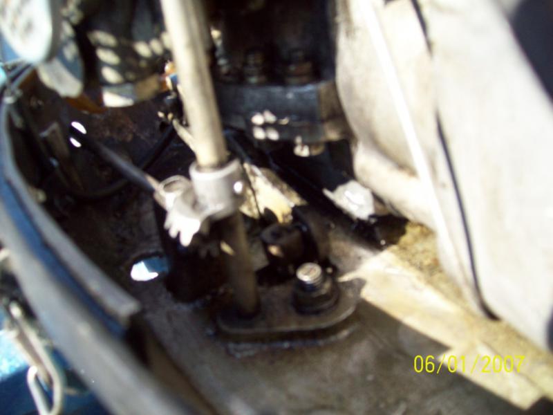

Сделал несколько снимков, но было очень солнечно. Много бликов, поэтому не очень хорошо видно детали. Поясню на словах.Рычаг переключения имеет три фиксированных положения ( вперед-нейтраль-назад), для переключения нужно нажать на рычаг и переместить его в нужное положение. От него идет горизонтальный вал,установленный на подшипниках,на левую сторону поддона. На левом конце вала эксцентрично закреплен подшипник, который при повороте вала поднимает или опускает передний конец качалки. В задний конец качалки запрессован подшипник (бычий глаз), который через сухарь навинченный на тягу реверса поднимает или опускает её.

Да , на дату не смотрите. Просто после замены батареек вылезла такая, а я и не заметил. Кстати на втором движке я делал переключение немного по другому. Как нибудь доберусь до него- сфоткаю. Есть и третий вариант, может даже проще будет, но за его воплощение возьмусь если соберусь ставить дистанцию.
А можно еще проще. Сделать тягу включения реверса из толстостенной трубки-нержавейки (капиляра) диаметром 6-8 мм. Нижний конец трубки расклепывается наглухо для крепления качалки (как у штатной тяги), ну и для того, чтобы масло не попадало в трубку, а в полости редуктора под втулкой сверлится дренажное отверстие в трубку так, чтобы в самом верхнем положении тяги оно не перекрывалось втулкой. У конструкции два недостатка: трудно найти трубку и сделать тягу разъемной.

Трубку можно применить авиационную от гидро системы нар. диам. 6мм, вн. диам.4,5 мм или нар. диам. 8мм , вн. диам.5,5 мм. по прочности пойдут и та и другая. Как вариант можно применить штанги толкателей клапанов М-407,М-408, но их нужно несколько штук . Придется стыковать. Кстати , разъемную трубку можно сделать применив штатное авиационное соединение трубок. Просто и герметично.
За фото-отдельное спасибо :good: Вопрос: штуцер на резьбе или на герметике (не очень видно)?
