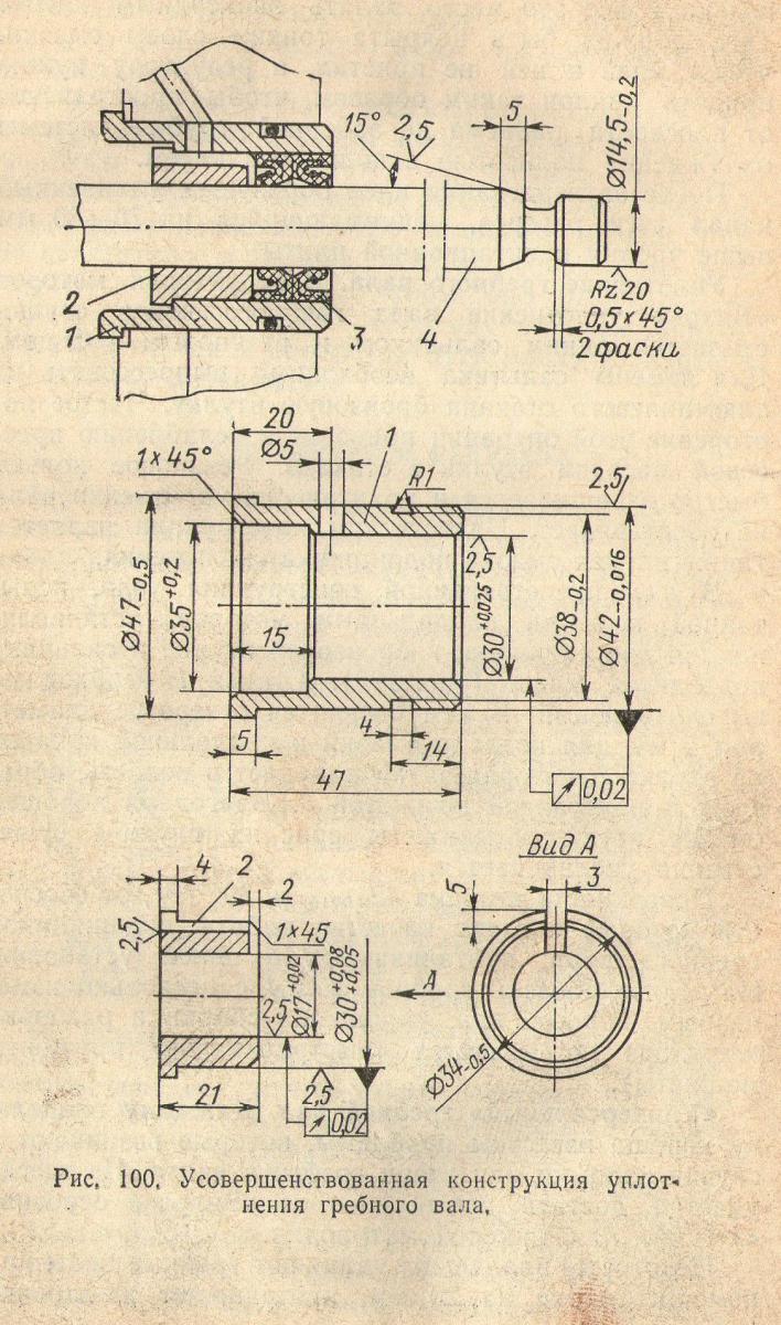

Установка вместо втулки двух 103-х подшипников в стаканах, что сейчас есть в продаже, это всё таки неправильно. Вот если добавить вслед подшипникам ещё и втулку-шайбу бронзовую, что бы ШЗХ вращалась с упором в неё, то это будет лучше. А упор будет хоть на нейтрали, хоть на переднем ходу от усилий, возникающих в зубчатой передаче.
С этим я для себя проблему решил ещё 19 лет назад, изготовив стакан по книге "ВИХРЬ БЕЗ СЕКРЕТОВ".Раз или два менял только уплотнения. Критического износа втулки нет и по сей день :) .
Именно об этом немного выше я и писал. Только сделал я сам и намного раньше, чем Страшкевич написал. Сальники именно так надо ставить (пружинками к среде, откуда может что-то попасть в редуктор. Но в данном случае для эксперимета в другом редукторе поставил оба сальника пружинками в сторону шестерен. Оба варианта работают по много лет. Несколько месяцев назад я об этом писал (помню написал два сальника в зеркальном изображении), но кое-кто раскритиковал (видно так повышает свою репутацию на форуме).

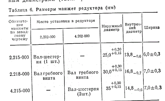

Упс, позвонил в магазины и вот что услышал: " имеются в природе 32*17 либо 30*16" Какой брать? В табл. указано 16,8-0,7 Это как? 16,1 чтоли вычитать, или допустимый разбег?
Если поставишь 16мм, то в недалеком будущем на валу появится кольцевая канавка, а острая кромка быстро станет широкой, а это плохо. Натяг должен быть 0,2-0,3мм. Если слаб, то необходимо укоротить пружинку. Если на сальнике кромка не острая, то сальник подлежит замене. Так что бери 17мм.
0,7- это допуск, т.е. от 16,73 до 16,8. Поставить сальник 32*17 (расточив стакан) можно т.к. в стакане стоит подшипник с внешним Д 35 мм. Если расточить не получится, то ищите родной сальник, или временно ставте 30*16 (без пружинки).

реф-мех сказал(а):
Думаю и себе поставить два сальника, подскажи реф-мех как лучше поставить :пружинками друг к другу или в разные стороны, что-то я в замешательстве?
В разные стороны. Как выше на чертеже, который показал IGNAT. то есть со стороны ГВ пружинка будет в воде, но ее легко всегда заменить. И надо смотреть, если на винт намотаешь траву или сеть.
