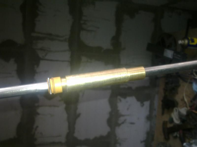

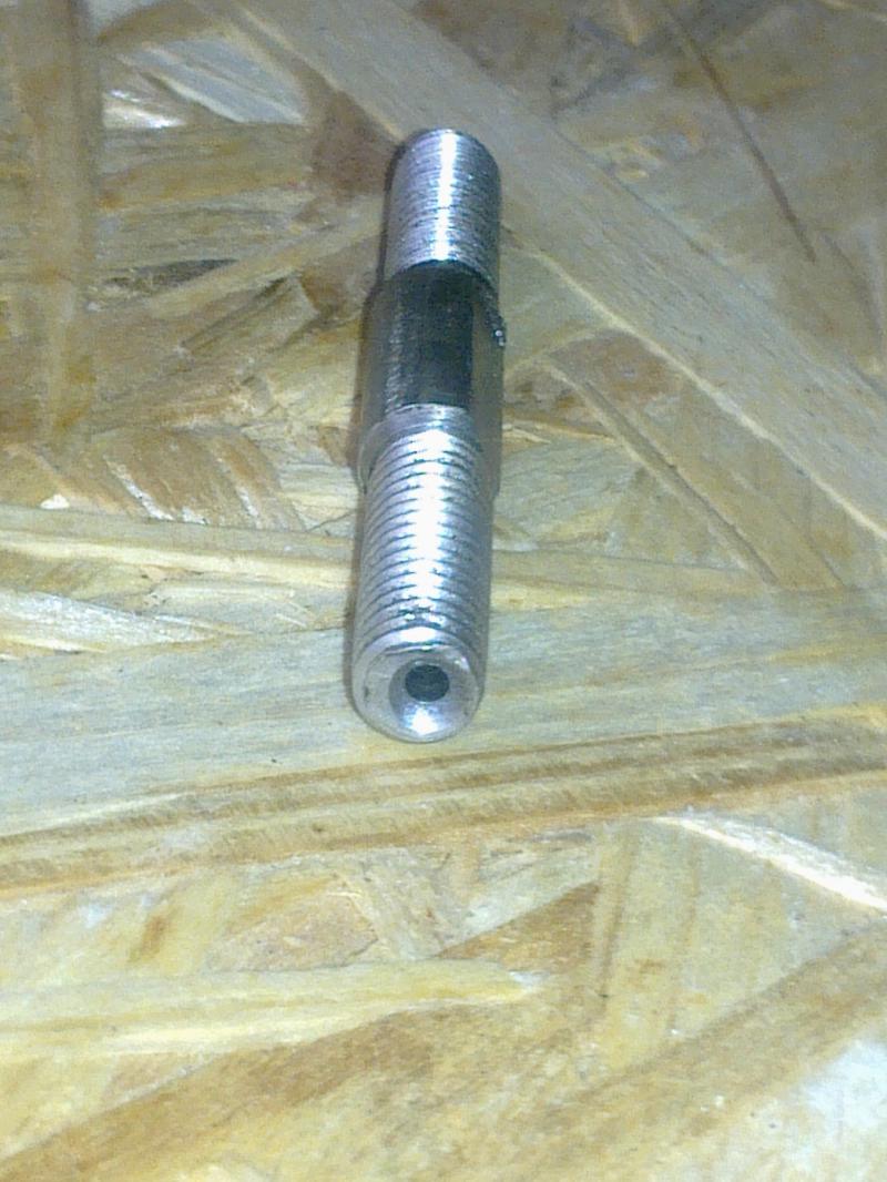

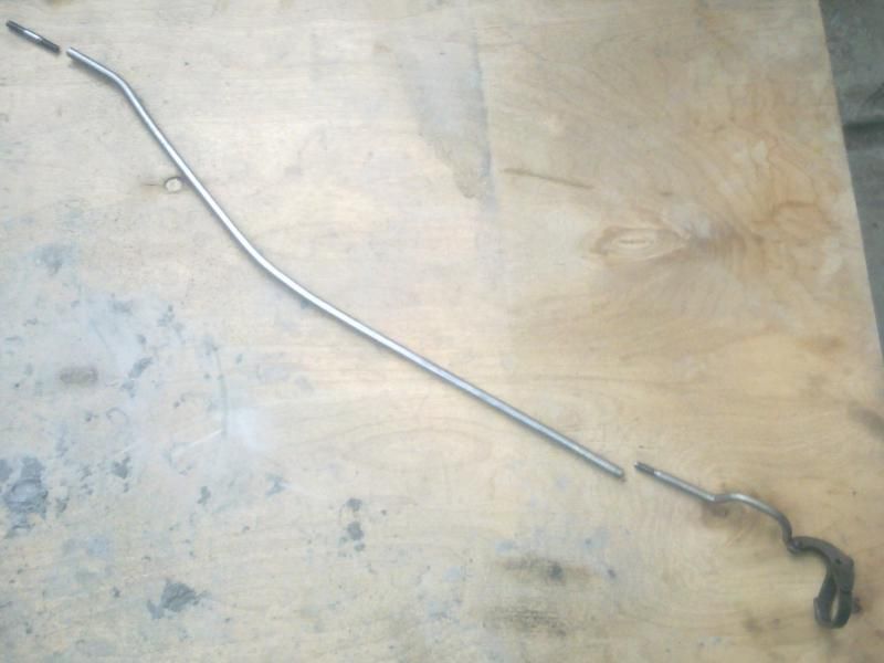

Может кому понадобится. скинул фото своей переделки объединения тяги переключения реверса и дренажной трубки с редуктора.

Оооо, никак моя идейка? Зачётно! :good:

Topik61 сказал(а):
Совершенно верно,идея ваша!
Значит к сезону надо тоже сделать :? . :) А то получается придумал, а сделать не сделал, не порядок! ;)
