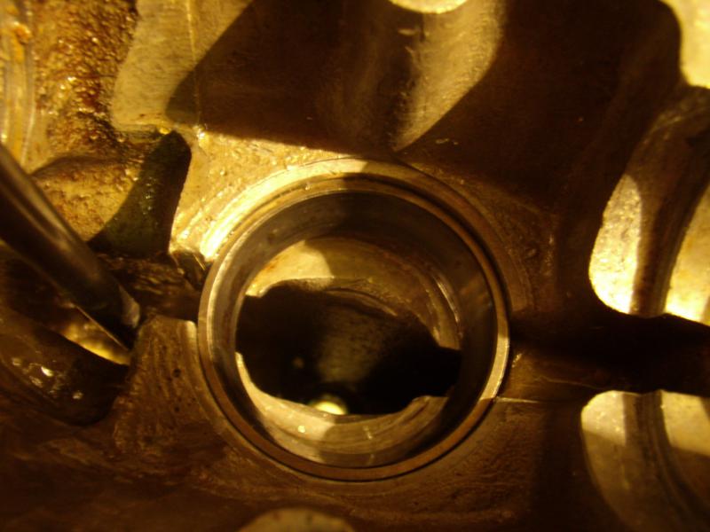

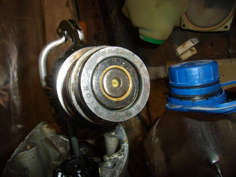

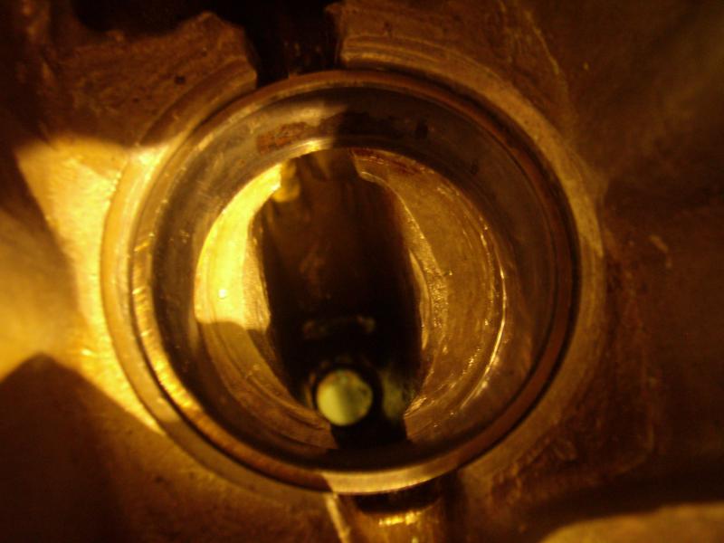

"Расколол" кое-как редуктор под пиво с матюками( все таааааак закисло). Методично долбил (слегонца), как дятел, по болтам и раскрутил всё-таки все семь. Про восьмой догадался позже, после вскрытия. Что увидел - смотрите...
Не очень видно ,но вроде главная пара себя не очень хорошо чувствует...

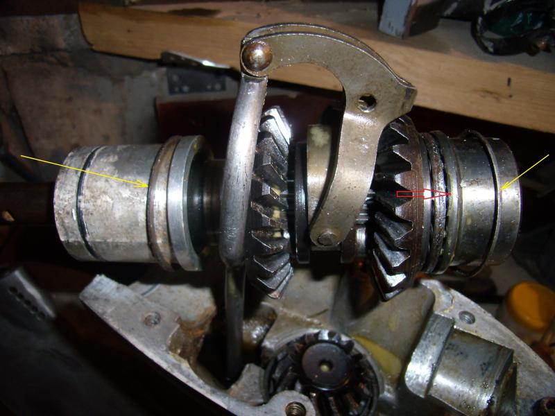

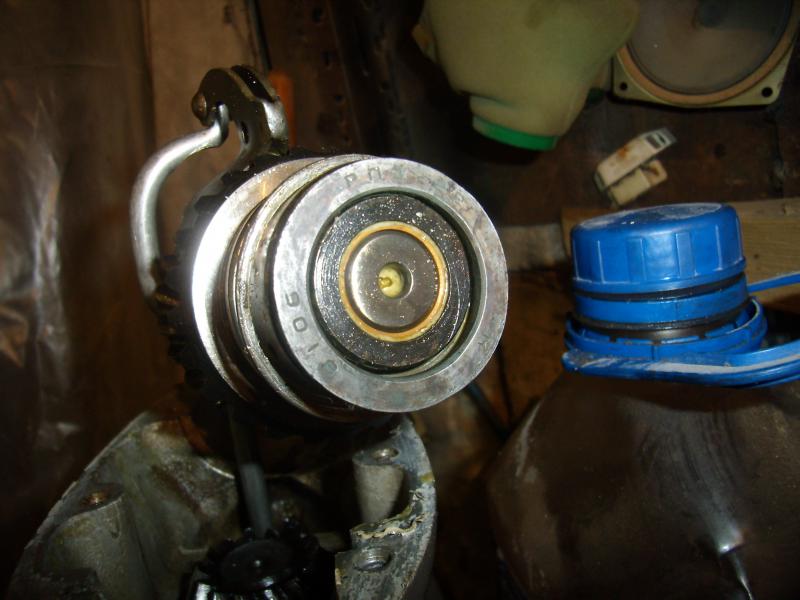

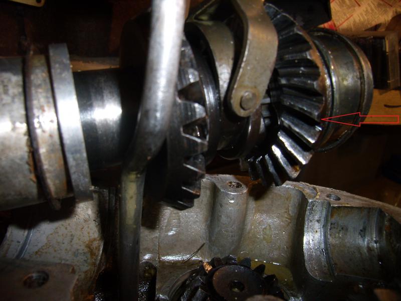

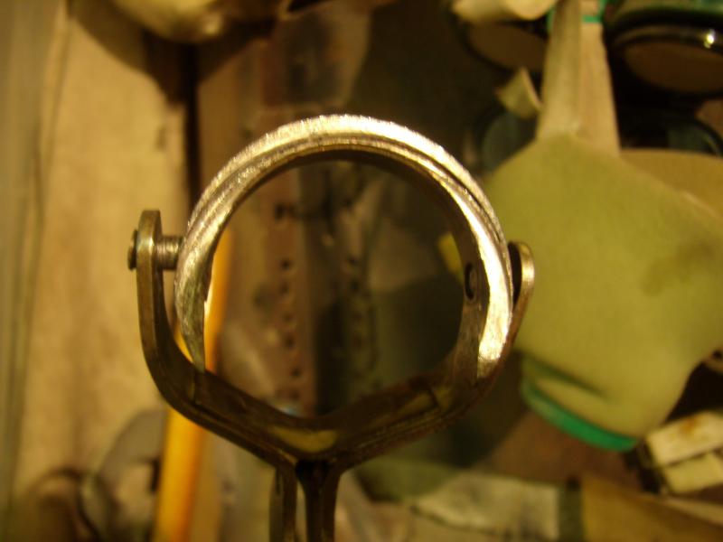

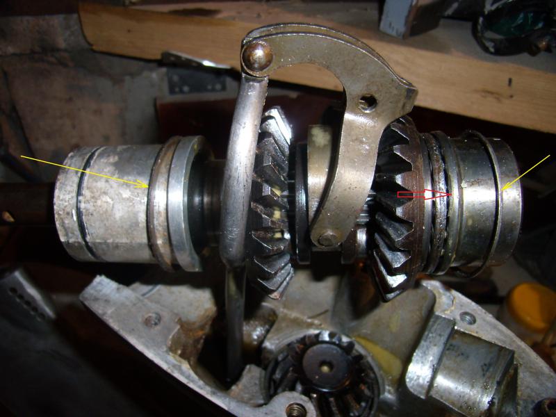

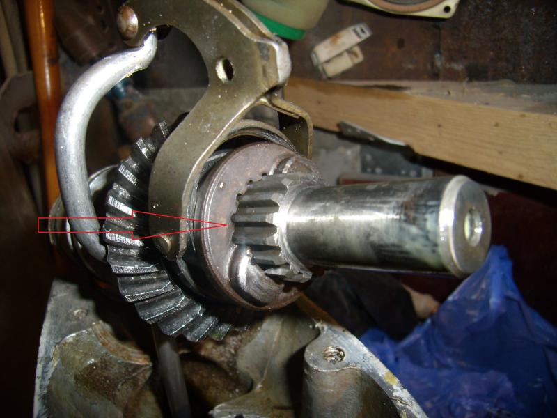

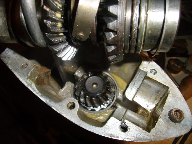

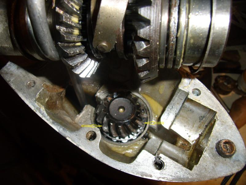

Обратите внимание на вал/шестерню. Тааакие выбоины на зубцах, пора на свалку? Ещё фото. Желтым отметил шайбы - это регулировочные? Красной стрелкой - кусок от правой, она из алюмишки что-ли?

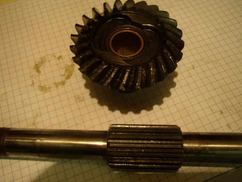

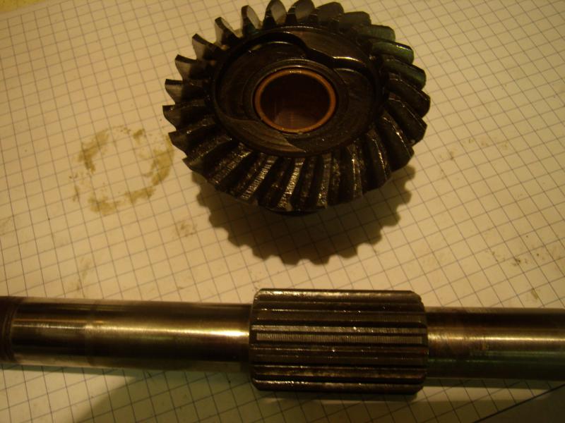

Вал/шестерня крупно

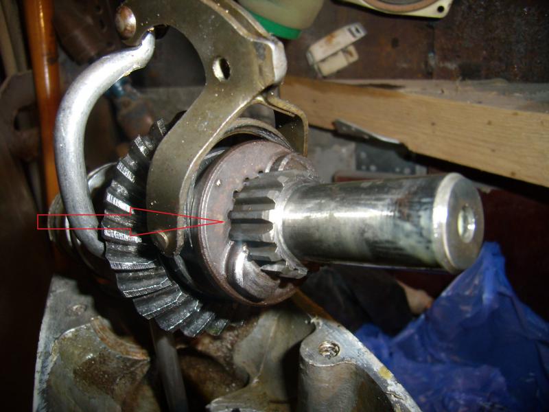

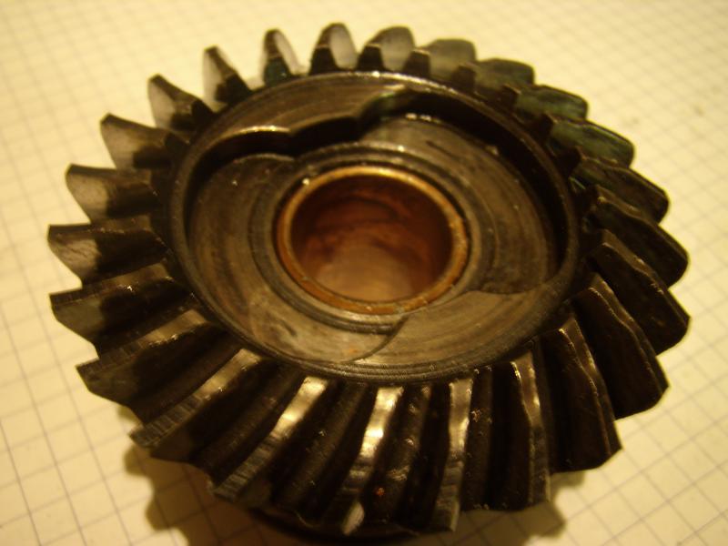

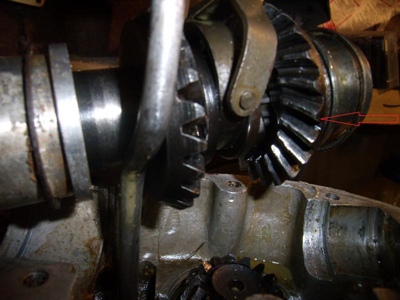

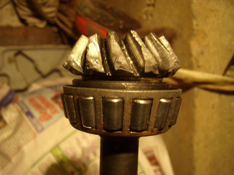

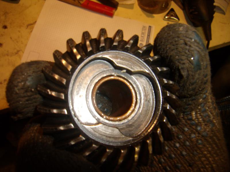

Вот это, я так понимаю, шестерня переднего хода. Износ, думаю не критичный. Если не прав - поправьте. Задний ход как новая, да и не пользуюсь им вообще, разок включил, прибавил оборотов, мотор откинулся

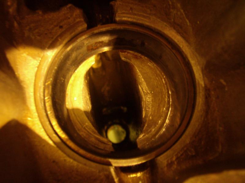

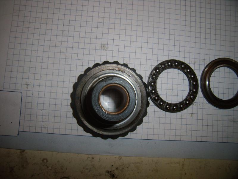

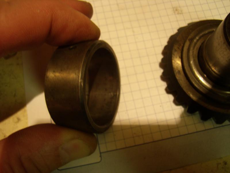

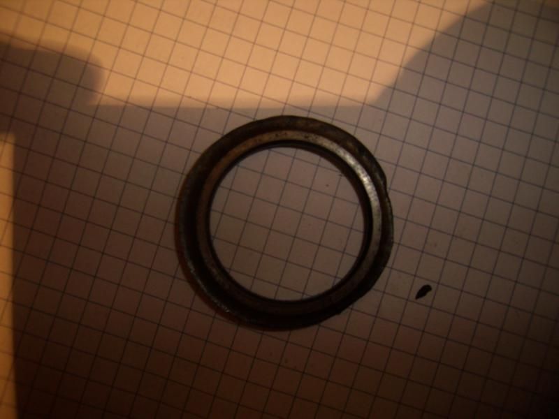

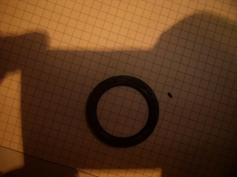

Вот эта шайба стояла как упор горизонтального вала, при разборке выпала. На ней маркировка подшипника. Видно, тот кто лазил в редуктор до меня подобрал её в качестве регулировочной. Ход моих мыслей правилен? Темновато получилось на фото

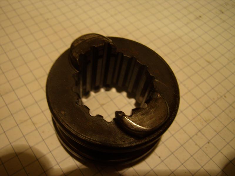

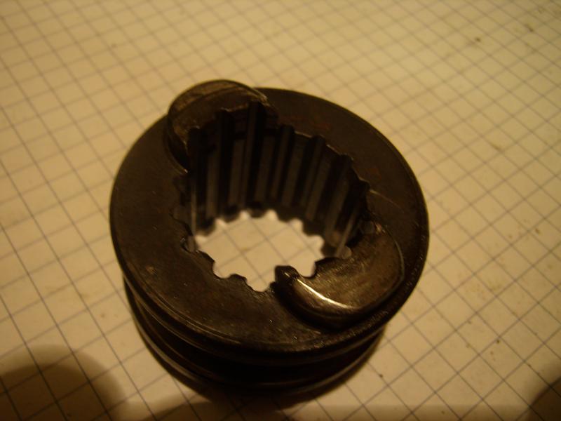

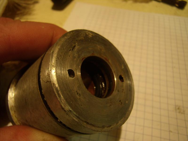

А это, я так понимаю, муфта. Если износ критичен (на Ваше мнение), то её, узнал по руководству, можно перевернуть, или я не прав?
Скорее всего у тебя развалилась обойма опорного подшипника!

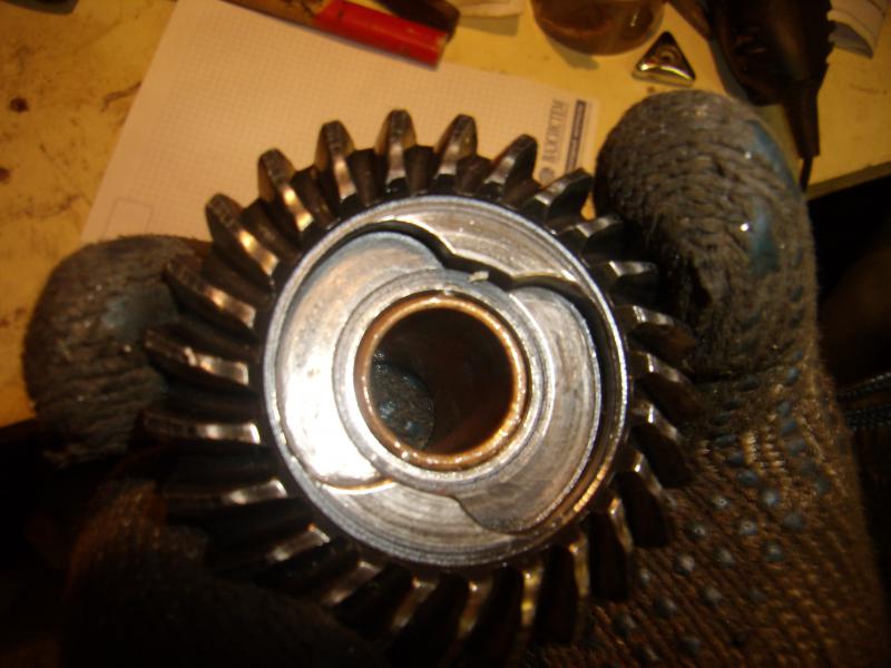

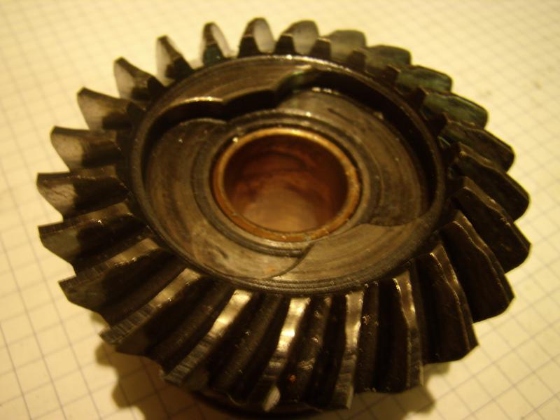

Шестерня переднего хода крупно

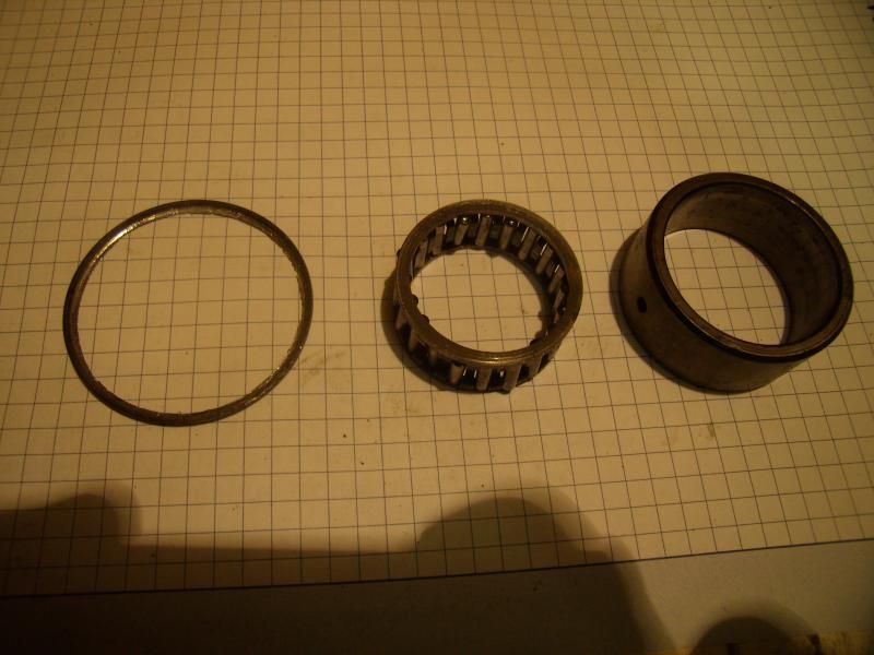

Подшипники с шестерни переднего хода покажи!

Развалилась обойма упорного подшипника
муфту можно перевернуть
Да, это регулировочные шайбы. Самая тонкая может быть алюминиевая или медная.
Вал-шестерню, шестерню переднего хода и шариковый подшипник8106 - в топку.

Vol_K сказал(а):
Ещё один сезон отходит спокойно!

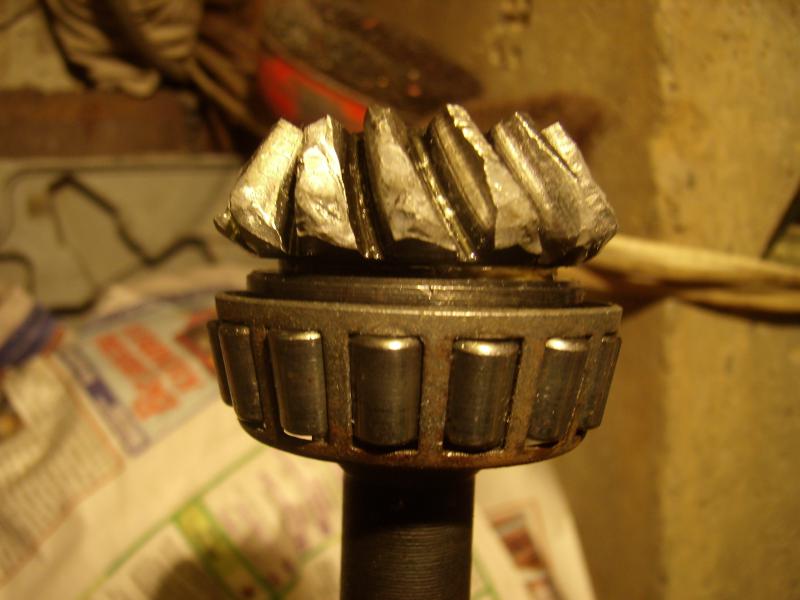

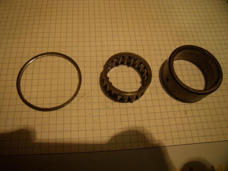

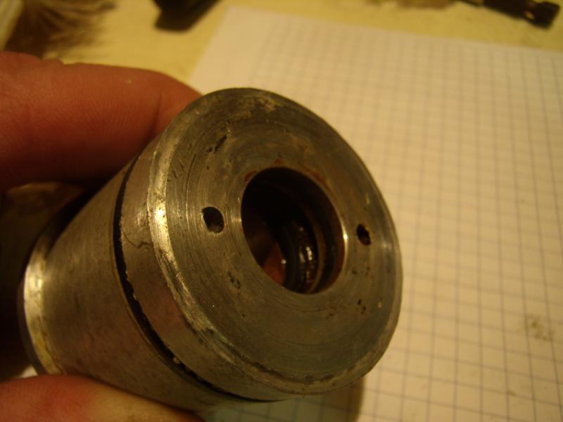

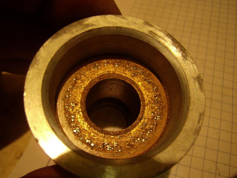

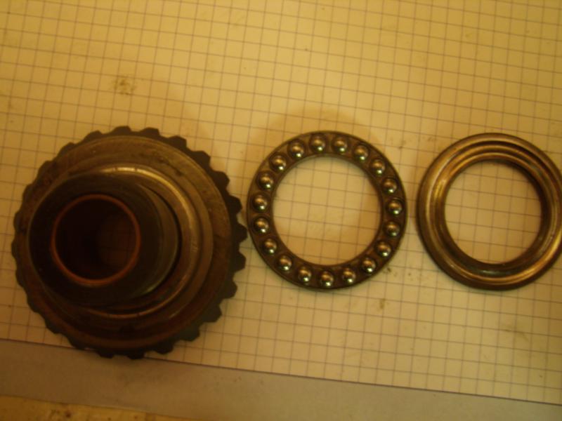

Разборка продолжилась. Ниже фото деталей на ваш суд.

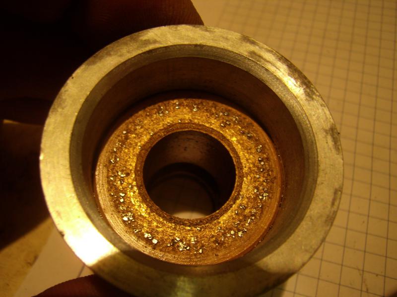

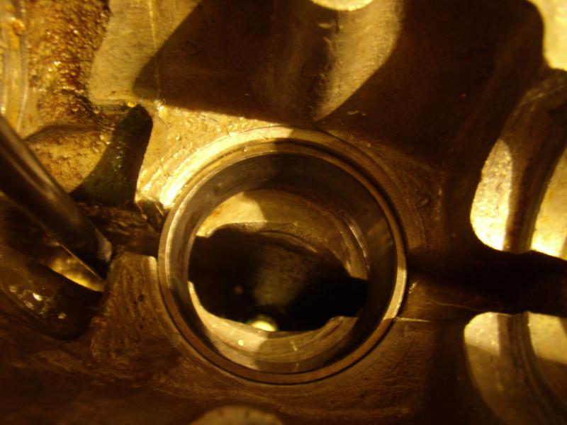

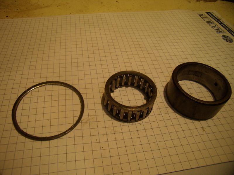

Ещё фото
Я чего-то не нашел в редукторе ни сепаратора, ни второй тарелки. Он такой-же как на шест.пер.хода только поменьше?
