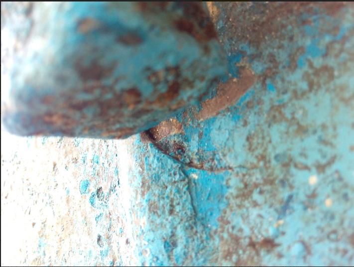

мысль пробежала, а не заварить ли трещинку на транце?
аргончиком можно варить прог?
А что варить ... Сделай фото а ГУРУ тебе подскажут как лечить.....

Тезка. Давай фотки трещин в студию. А мы уже посмотрим изучим и на советуем.
630600
11.04.2017
Киров
П2
Я25
на 3 поста выше под спойлером большая картинка.
или не подходит?

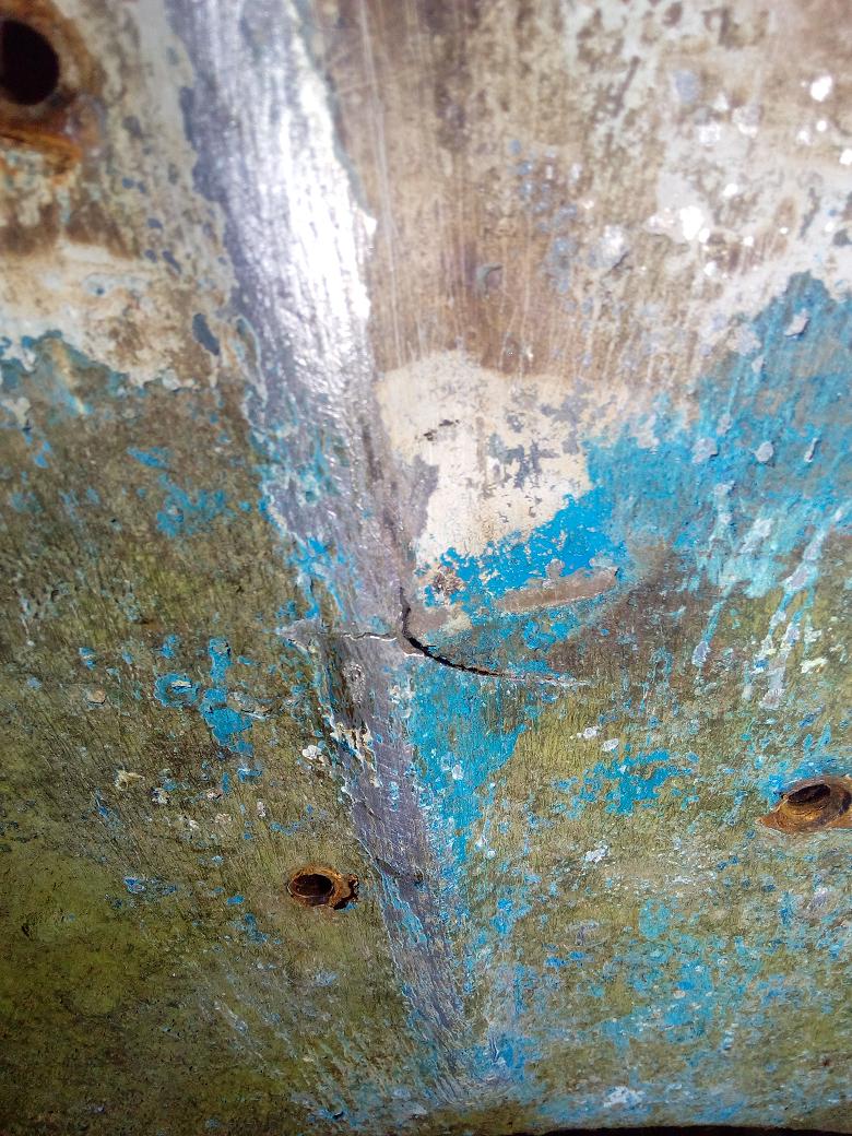

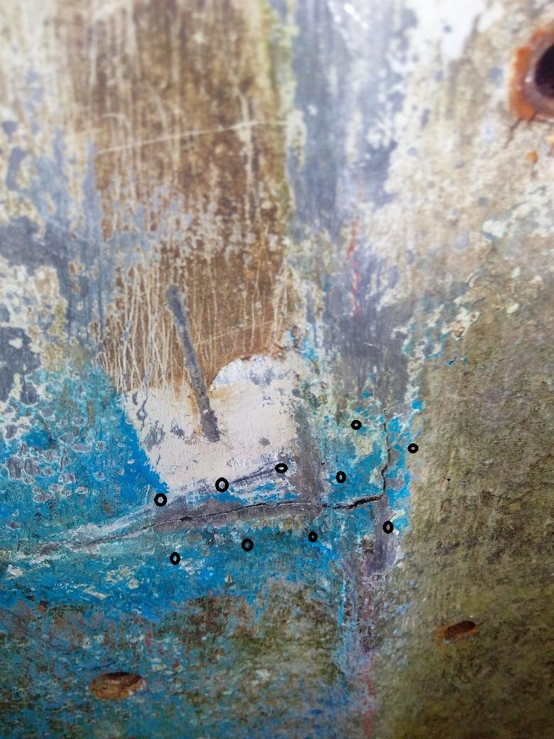

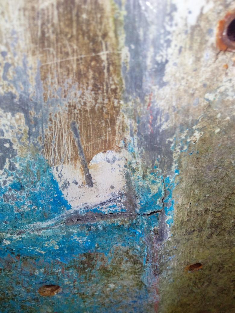

Камрады, прошу сильно не пинатт ибо с телефона...
https://yadi.sk/i/oCDeVQhF3GzWV5
https://yadi.sk/i/h8-MZkBr3GzWJc
https://yadi.sk/i/7-tLFi5X3GzWVA
https://yadi.sk/i/_wwDFmeP3GzWV8
https://yadi.sk/i/E-oyqYal3GzWV3

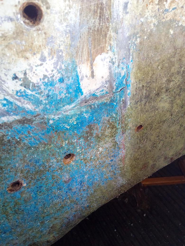

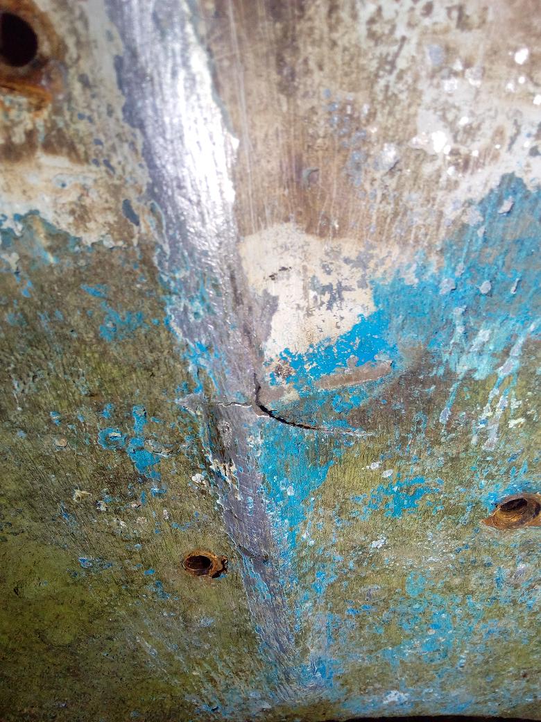

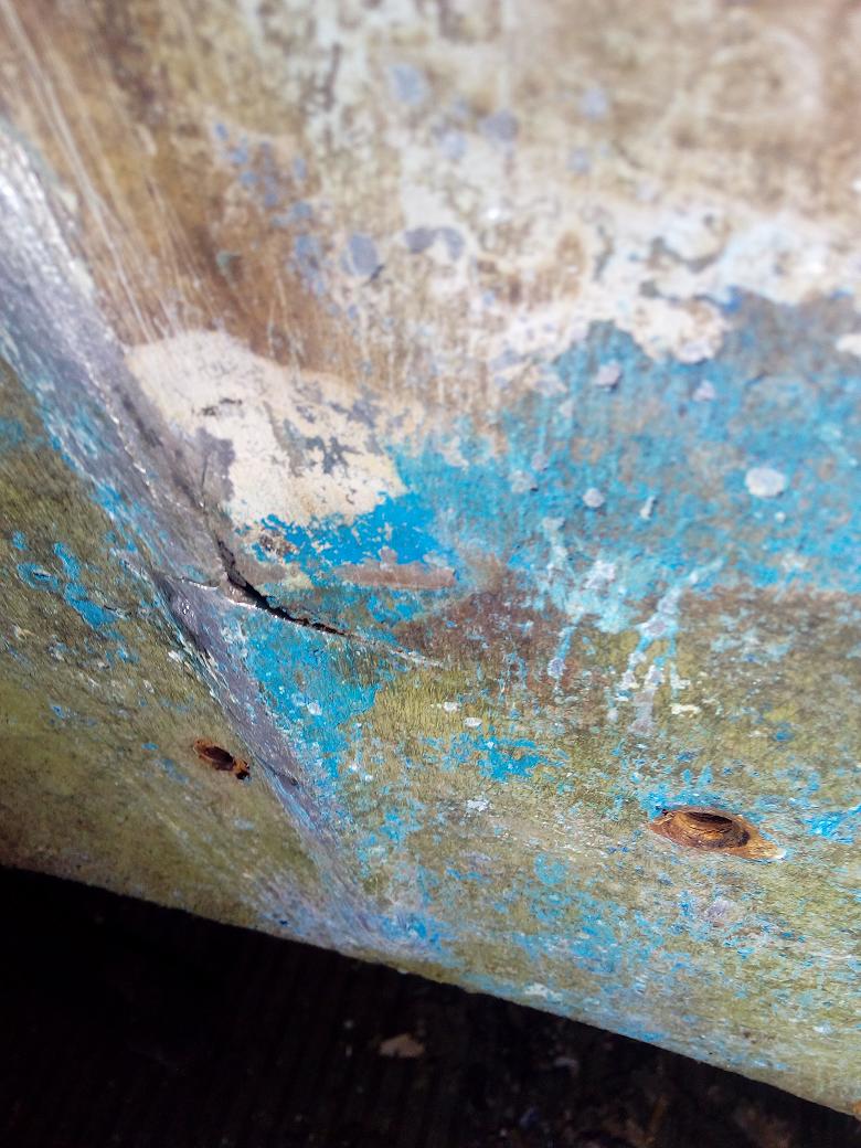

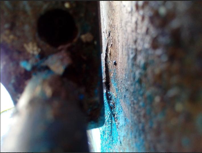

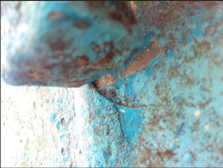

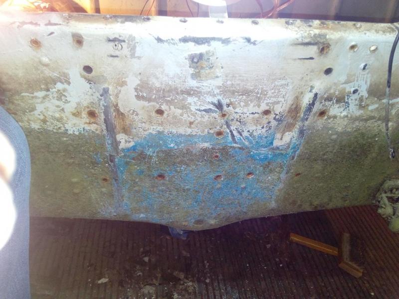

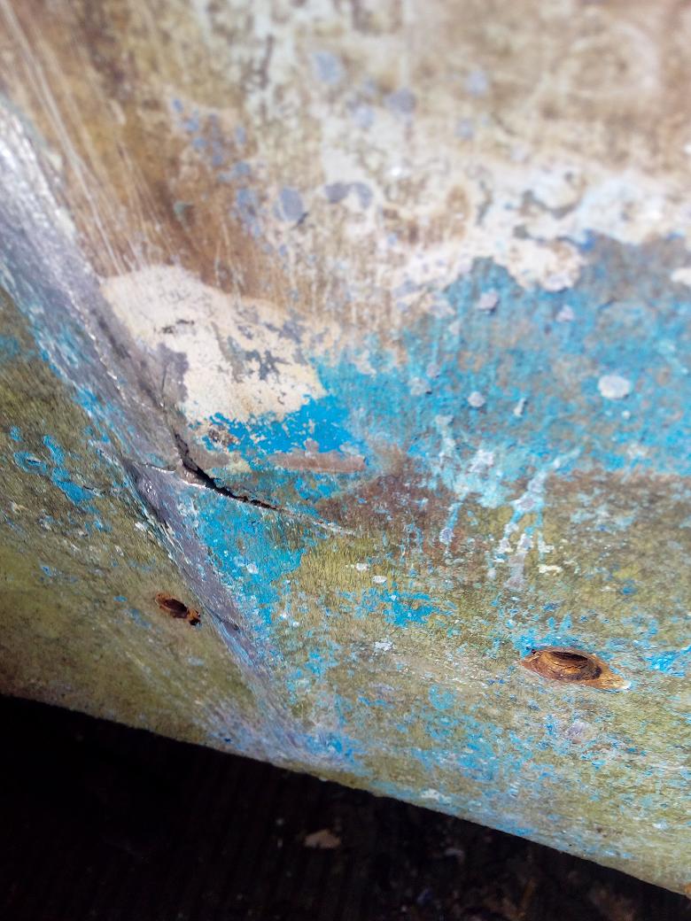

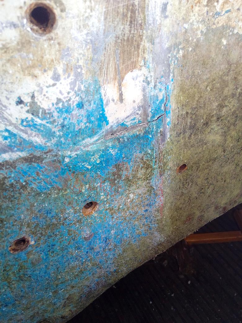

Вот щас в гараже сделал более свежие фотки и постарался детально.
Илья, ну блин... заливай фотки нормально :ayayay ... запаристо их мне каждый раз переводить в нужный размер :crazy:
911
На эту угловую трещину тупо поставить накладку из люминя на герметик и вытяжные заклепки :) ... перед клёпкой естесьно зачистить и обработать кислотником :yes:

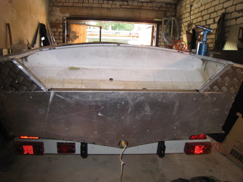

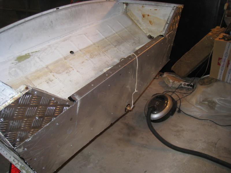

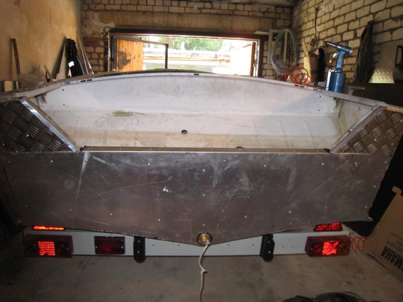

Дима все правильно говорит. Берёшь накладку из люминя мин.3 мм и через полеуретановый герметик типа Новол Соудал кляпаешь вытяжными заклепками. И будет броня. Фото прилагаются.

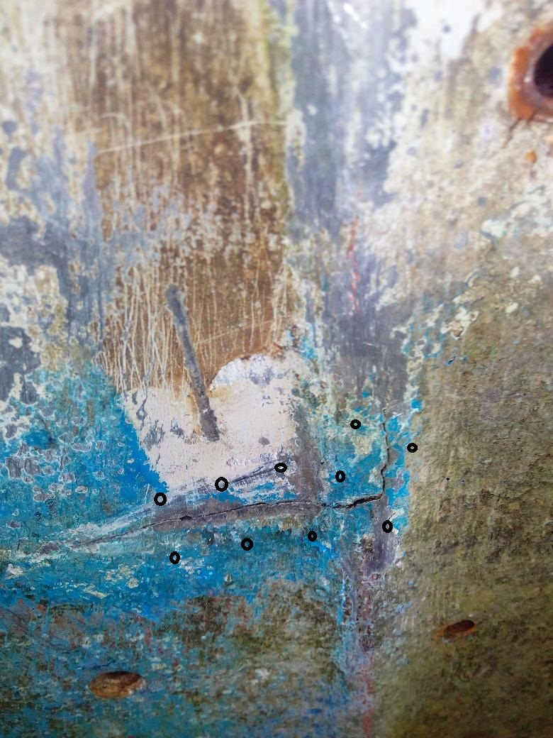

Да. Трещины непонятные. Но это все лечится.
1) Зачистить все до металла.
2) Края трещин засверлить.
3) Обработать кислотником.
4) Приклепывать накладку через герметик (накладка не обязательно на весь задний борт, достаточно за края трещин 5 см, а лучше до начала волны).
Желательно в районе трещины делать накладку и изнутри. По фото видно что на этом месте уже была какая-то накладка. Но по моему она крепилась болтами. Или как?

1 уже зачистил.
2 засверлю. Каком лучше диаметром дырявить?
3 а каким кислотником? Не сталкивался...
4 нет, латки там не было, дырки от болтов скрепляющих транцевые доски и так далее. Трещины образовались в местах опоры движна на корму.
Проблема ещё в том что трещины стали заходить на волны (
Ещё про герметик, если он будет толстым слоем в 4-5 мм это нормально?

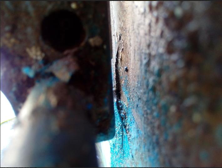

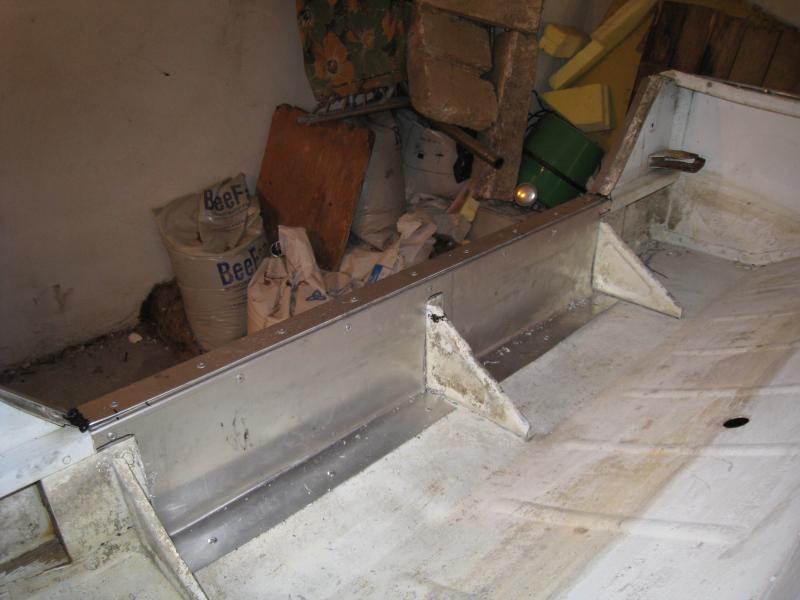

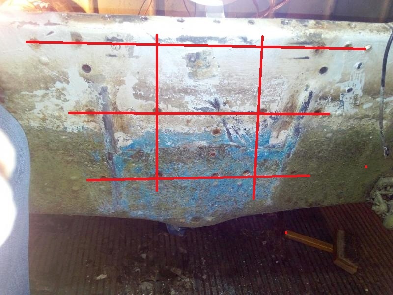

Тебя не кто услышал? Не Гурино это дело слуать, гурино дело советовать. Я бы наверно срезал почти весь лист транеца и приклепал по контуру новый, как уже советовали с герметиком и всеми делами. И пока доступ под рицес открыт приклепал мощные косынки, так как силы стремятся вдавить транец в нижней части. Есть вариант вообще не обшивать дерево металлом, Также приклепать лист, но более толстый, ну конечно с хорошими раскосинами внутри и растяжками снаружи, а накладки из фанеры закрепить снаружи. Такой вариант более дешевый, проще в исполнении, ну и бонусом возможность менять высоту транца за пару часов без бубна и не вспоминая ни чью мать.
3 906
630600 сказал(а):
Ребят, я повторюсь, но у меня же корма НЕ плоская а с волнами. И лист не будет к ней прилагать плотно.
И будет щелина миллиметров в 4-5. Это разве нормально?

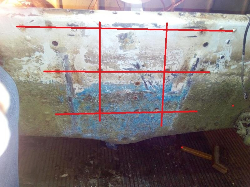

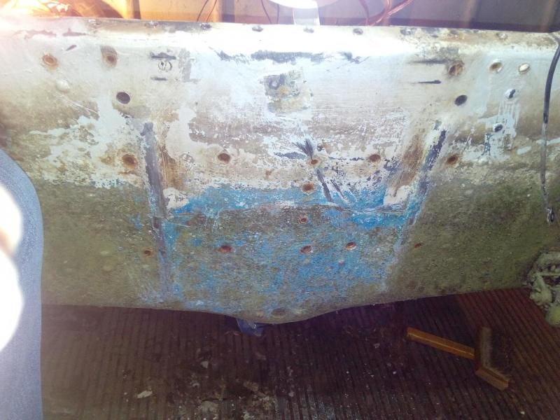

Результат таких трещин лежит в сгнившей транцевой доске, это совершенно очевидно.
Нагрузку и вибрацию мотора держала только конструкция самого транца.
После замены доски нагрузочная способность транца изменится и трещины уже ни какого влияния на работу этого узла оказывать не будут.
Вот так распределяется нагрузка на транец.
Можно поставить накладки на трещины, но это совершенно лишнее.
Достаточно будет пройти вдоль трещины с двух сторон нержавеющими шурупами, утопив их в потай.
Примерно по такой схеме.
Это удержит трещину от деформации и расползания, в момент вибрации и нагрузок, соответственно и герметик будет лежать в ней долго и счастливо.
Герметик для такого случая желательно применить лучший.
Мои рекомендации- стекольный клей герметик.

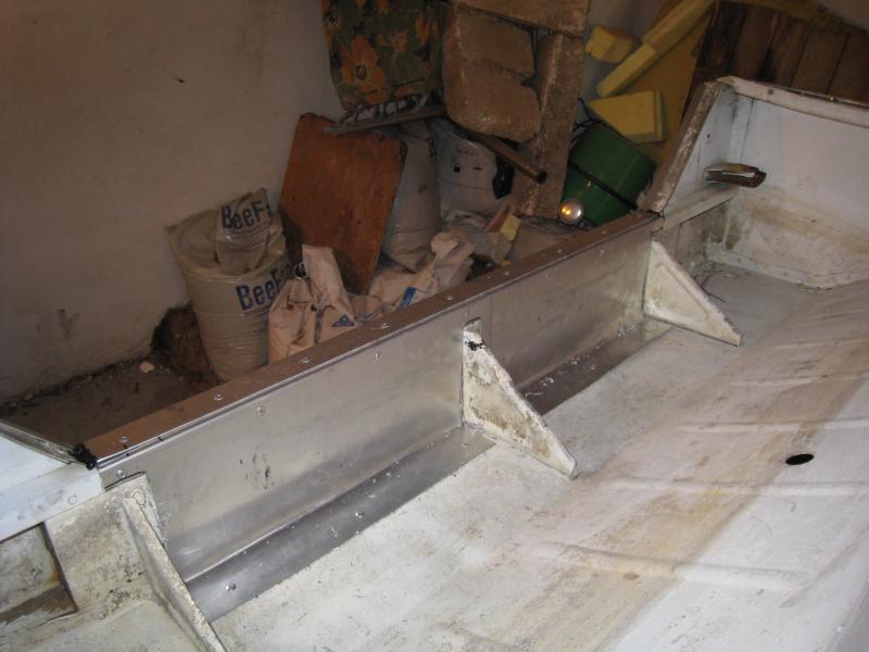

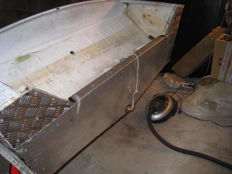

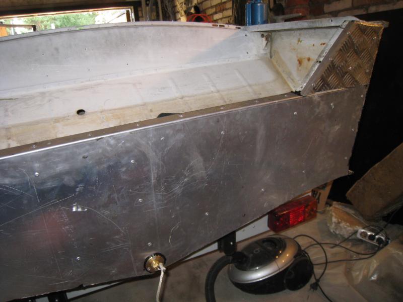

Я щас запилил из фанеры новую доску. И сделал из алюминия типа трапеции на заплатку. Чтоб между волнами легла.
Планируют стянуть болтами, в теже места где болты и были со старой доской.
И думаю добавить пару шпилек для стяжки с переборкой за задним седением.
Вопрос возникает че все же использовать стекольный герметики или полеуретановый? ( как рекомендовали выше)
