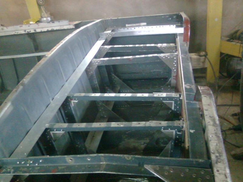

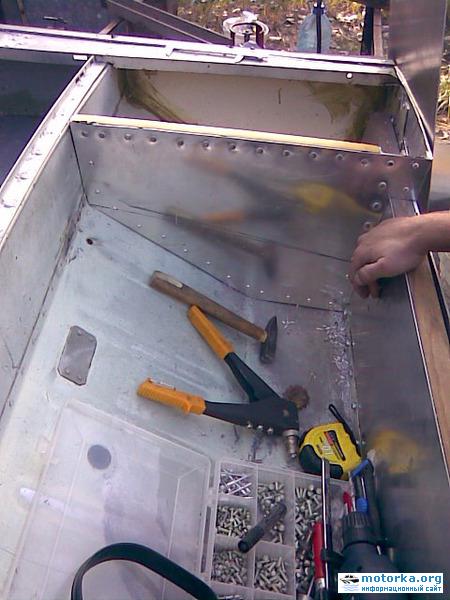

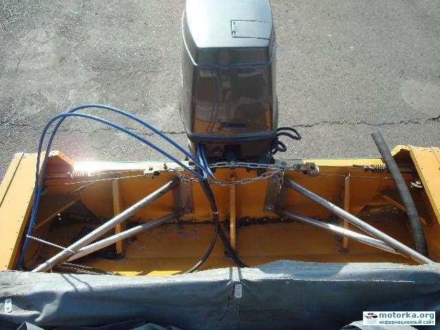

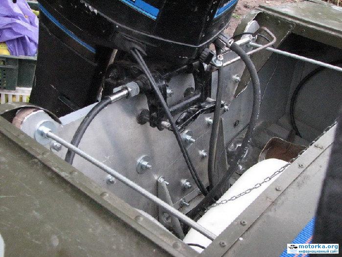

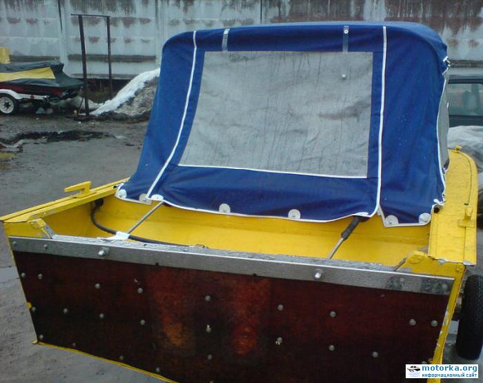

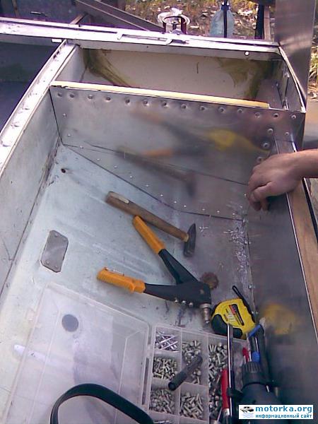

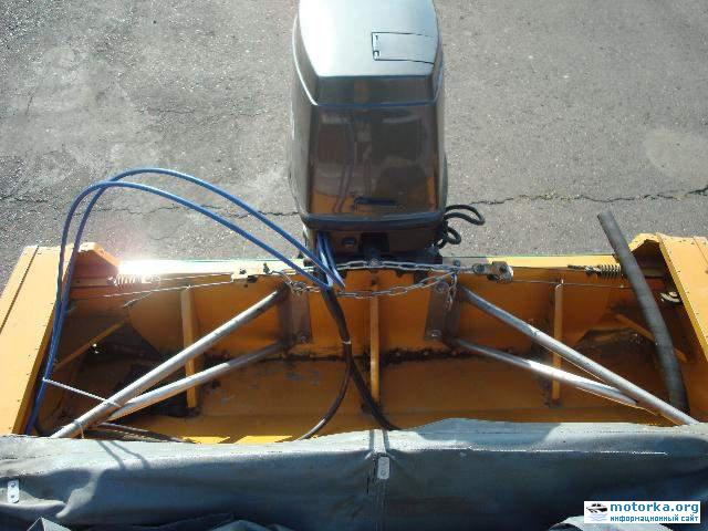

Вот парочка усилений (с извинениями к авторам фото :pardon: ):

Прог-2 (не 2М) - полюбому надо! :yes: Упор однако уже далеко не "Вихрёвский" будет... по моему расшатает транец легко и "привет семье" :help: Как то так :pardon:

Дубовую доску толщ. 35-40мм, длинной от перегородки до перегородки притяни болтами к транцу и пару косынок к перегородкам,сверху п-образную железяку.и некуда неденется.

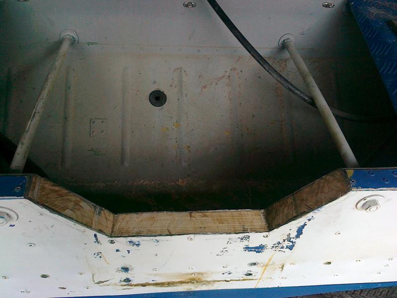

На своей 4-ке, удалил старую составную доску (по-видимому сосновую) и сделал новую цельную из лиственницы. Толщина доски 40мм, на краях нужно сделать скосы по месту крепления доски в рецессе. Самое сложное было найти лиственницу, а потом вставить ее целиком на место. Но глаза боятся а руки делают. Плюс две растяжки из шпилек диаметром 12 мм. Эффект надо сказать получился впечатляющий.

Сорри... больше "четвёрок" с поднятым транцем нету :pardon: ...
з.ы. Автору фоток респект и извинения :)

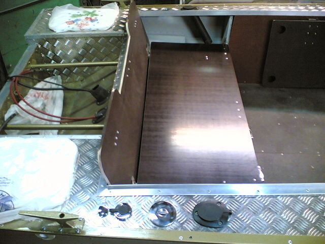

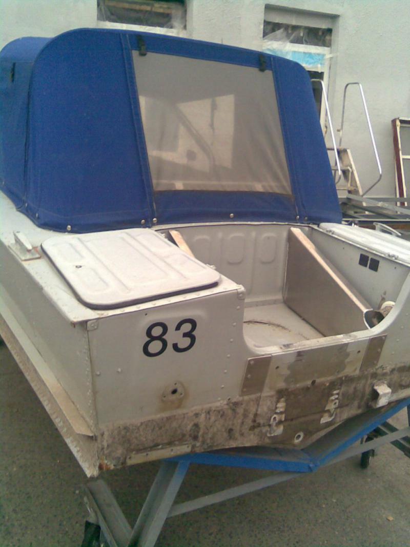

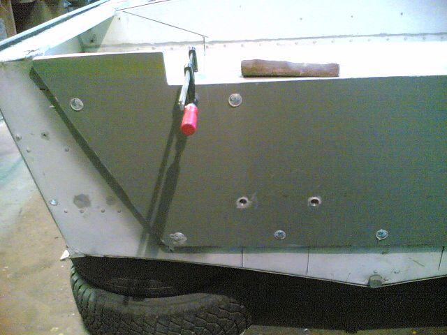

Добавлю от себя, был танец под длинную ногу, теперь под короткую, на срезе видно слои фанеры (3 слоя) - влагостойкая, а я сверху рез пропитал олифой. Сверху это закроется алюминием.
soldatmax
03.02.2012
28
soldatmax
прогресс-4
Re: Усиление транца на Прогресе.
А кто-нибудь менял транцевую доску целиком? И как определить,надо ее перебирать,менять,усиливать? Как все это сделать,и из чего? У меня висят два нептуна-23,и сделан вырез как на последнем фото. Для чего он не знаю. Получается у меня транец высокий? Что "нептуны" бывают и длинной ногой? А если транец низкий,то я не смогу повесить импортный мотор ,с короткой ногой,из-за этого выреза. И сделано все аккуратно,как в на заводе. Прогресс брал в прошлом году,вместе с моторами

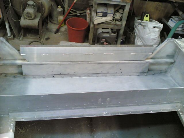

я усилил вот так доска лиственница во всю ширину транца

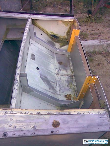

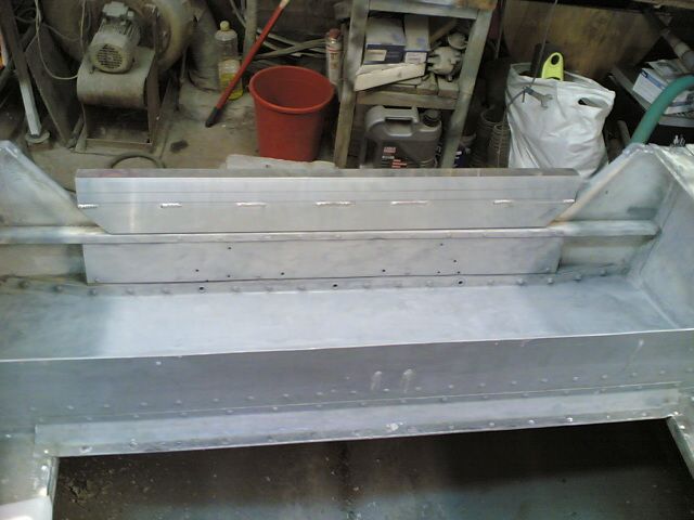

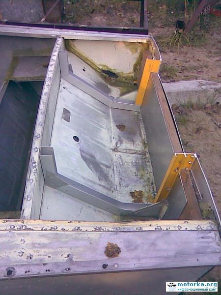

Вот ещё одно интересное усиление транца П-2М...
Пара П-образных трапециевидных вставок по бокам рецесса очень аккуратно и ИМХО вполне :yes:
з.ы. Сорри автору фото :)
9 560
4 780

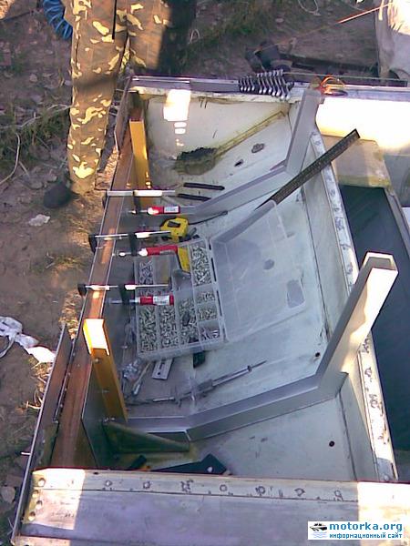

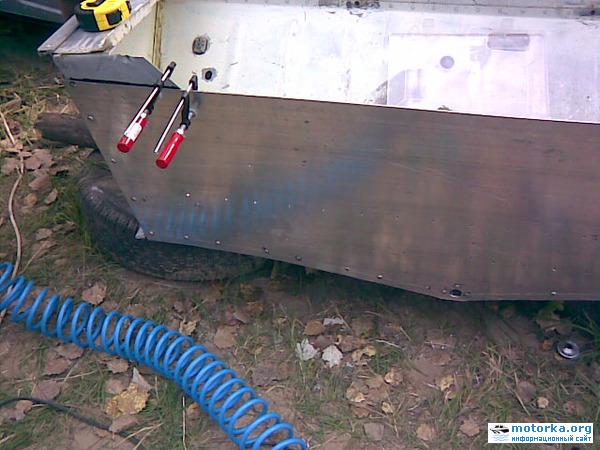

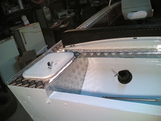

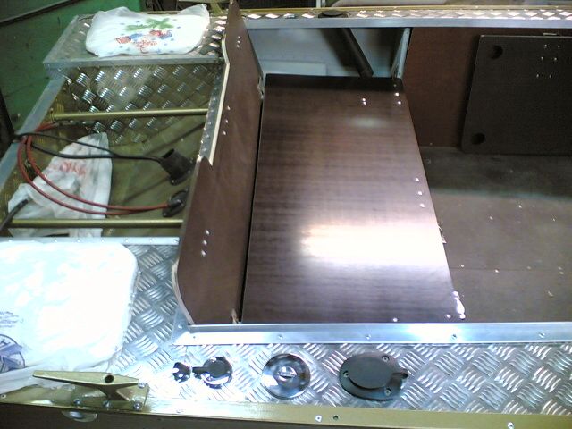

:)Если старый транец хорош и не требует ремонта(что бывает очень редко)то можно зделать так:Если нужны подробности спрашивай в личке.

Первое фото всё понятно, но осталась какая-то недосказанность, как дальше с этим "подъёмо-усилением" мудровать!
9 560
4 780

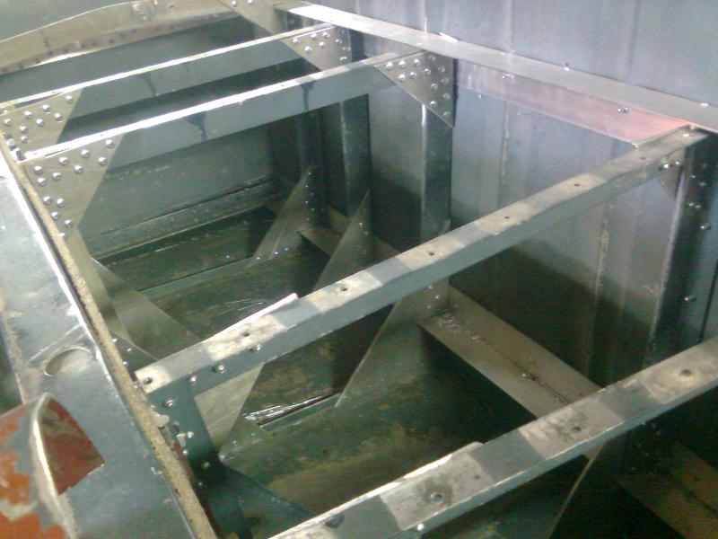

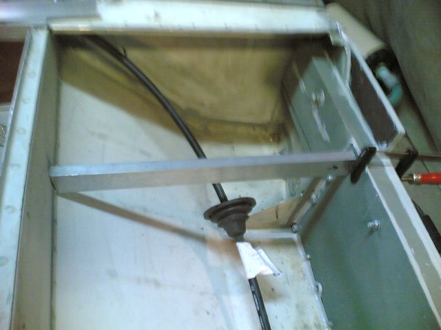

:) Своих фото не сохранилось,но идея взята от сюда(извенения автору).Три лодки зделаны по этой схеме.Ходят с разными моторами ,от 60 до 40 лс .Одна три года и две два сезона.Проблем не возникало. Внутри профиля вставлена водостойкая фанера. :good:Да,чуть не забыл,расстояние между рундуками должно быть не меньше 850мм иначе трос управления будет упираться.Получится разный угол поворота двигателя. :pardon:
победа
04.03.2011
1 539
Мercury-50 ELPTО
Очень понравилась идея использования профилей, лучшая альтернатива обычным шпилькам за транец и переборку!!! Вот только теперь я задумываюсь, мне не нужны "хлам-ящики" на транце, а отсюда и не будет замкнутости профиля! КАК ВЫ СЧИТАЕТЕ, хватит ли такого усиления для Мерк-60, которое будет идти по "низу" от транца по сливу и до переборки??? Или всё таки смириться и завязать ещё и "по верху" ??? Так не хочется перегружать подмоторную нишу!!!
P.S. очень благодарен за совет! Предстоит свадьба длиного Мерка-60 и Прог-4, как не искал "моторишку-коротыша", увы только такие! И ещё вопросик, не будет ли мешать переборка Прога-4 "голове" мотора, когда будешь поднимать с воды?
победа сказал(а):
... хватит ли такого усиления для Мерк-60, которое будет идти по "низу" от транца по сливу и до переборки??? Или всё таки смириться и завязать ещё и "по верху" ?...
Без "связки" как на фото листом дюраля/люминя, или профилем/уголком "по верху" толку от этого "усиления" = "0" :yes: :pardon:
победа
04.03.2011
1 539
Мercury-50 ELPTО
Та таки ДА, проанализировав, приходиться соглашаться что таки "0" Но а если эти профиля, сместить как можно ближе к борту, что бы "верхняя обвязка" шла в уровне палубы??? Но вот ужасть как не хочется загромождать подмоторную нишу!!!
9 560
4 780

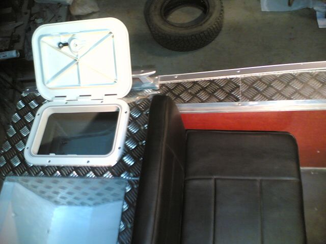

Да не делай там ящики!!! Зделай гереитично, вот тебе два блока плавучести в плюс.Я ставил итальянские люки по 960р. 300 на 450мм ,они геметичны и получал два в одном.Мерк -60 тяжёлый мотор и лишними два поплавка на транце лишними не будут.
9 560
4 780
:DВот нашол свои!Вот как то так.Два сезона был мой.Это лето отходил с ямахой 60лс 4 такта. Полёт нормальный,жалоб нет. Откинутому мотору ничего не мешает. :yes:
