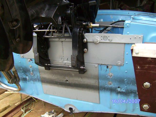

свaрeнныe трубы и eсть,нaдстройкa в 120мм.и нa фото они eсть.

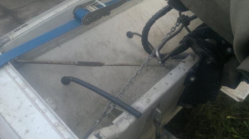

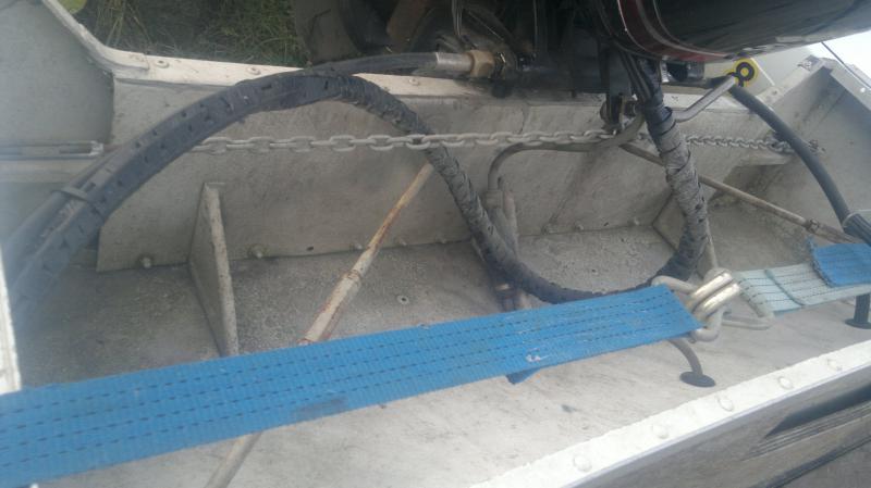

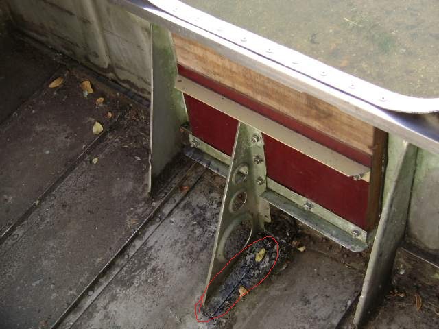

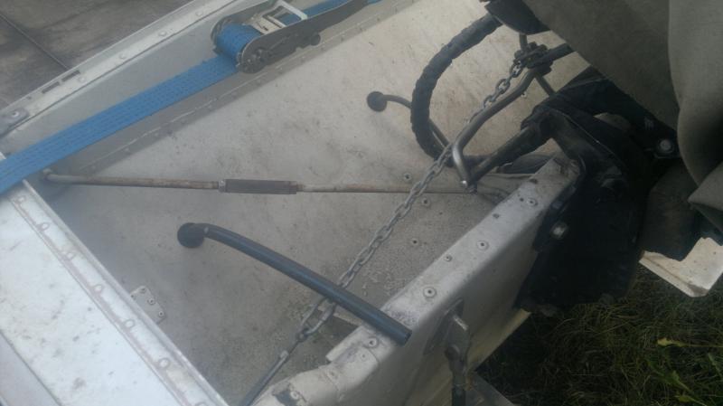

1 354
транец увеличен под длинную ногу. растяжки одним концом входят сразу в крепление мотора. расходятся по диагонали в углы, там сходятся несколько деталей поэтому играть не будет. упирать растяжки под прямым углом в лист не совсем правильно, даже с усилением (сломать квадрат проще чем треугольник, физика). это сделано очень давно.

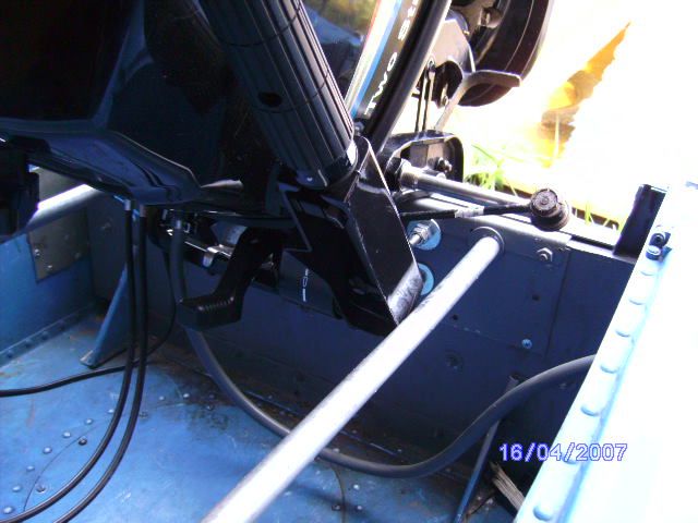

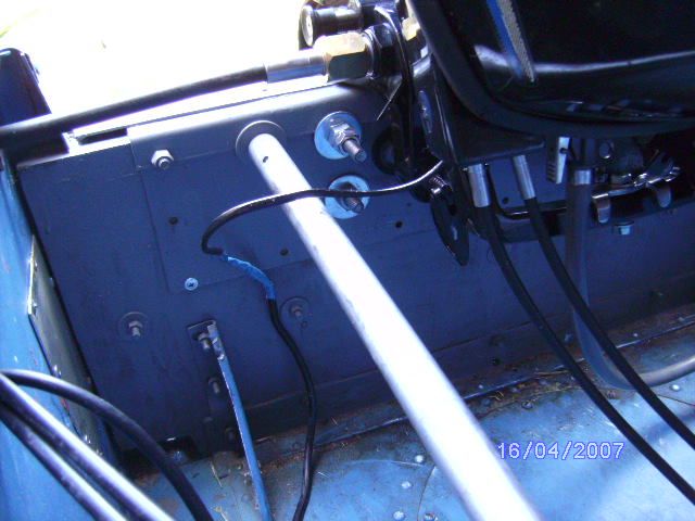

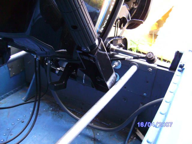

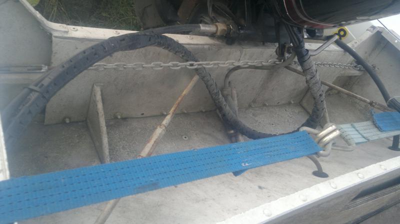

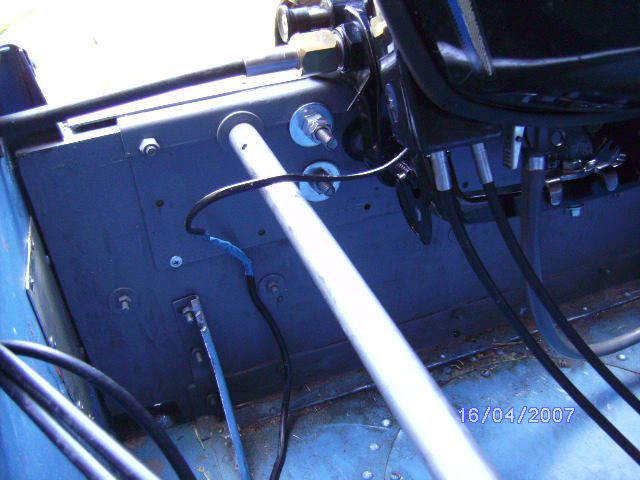

Я у себя вот так делал, на фотках не видно. А за второй перегородкой ал. швелер приклёпанный к переборке. С другой стороны обрезаный ал. уголок. Шпильки, труба ал., струна 12мм сталь оцинкованная. Транец 3 слоя водостойкой фанеры склеенной эпоксидкой. В корме ал. уголок приклёпанный к корме, + Струны сквозь его. Конструкция мёртвая, под любой нагрузкой, под любой волной стоит - не шевелясь.
Да нога L, длинная.
Да нога L, длинная.
Сурьёзно!!!
1 354
Мне кажется слишком много отдельных кусков и уголков. цельная конструкция будет по определению крепче.

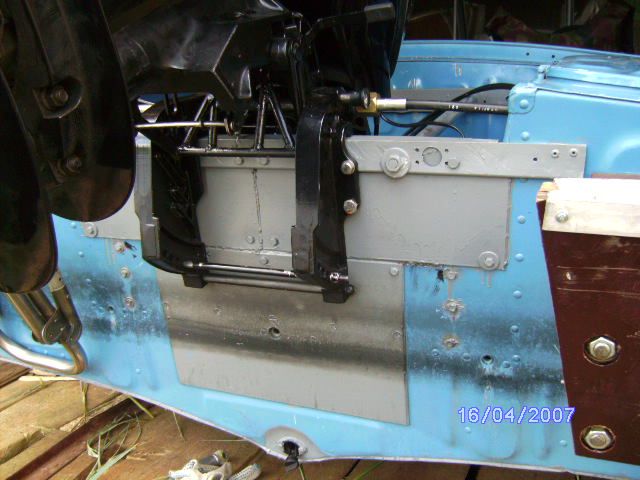

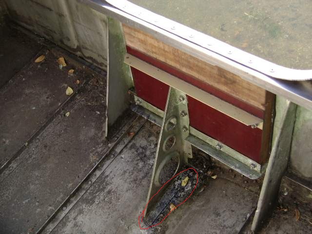

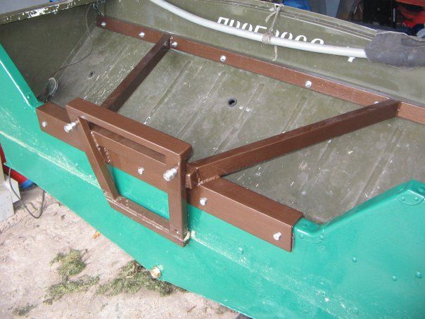

Фото не моё, но очень понравилось решение. Простое, надежное и, главное, правильное. Заодно можно поднять на нужную высоту и изменить угол атаки под свой мотор. Крепление шпильками к перегородке не совсем правильное из-за хлипкости оной.
1 354
Да конструкция монументальная, треугольник сделали это грамотно. Только под мощьным-тяжелым мотором даже увеличеный транец заливает, а здесь он всегда с водой будет. крепить в переборку можно, только по углам где несколько элементов корпуса в одном месте сходятся, тогда будет крепко и расшатывать не будет.

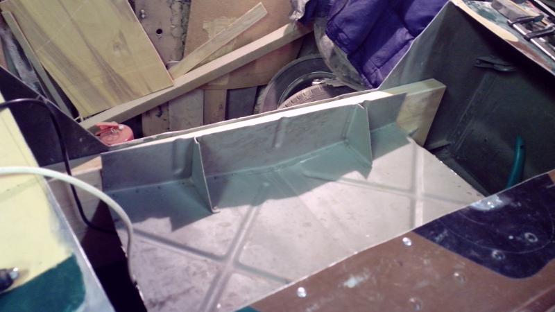

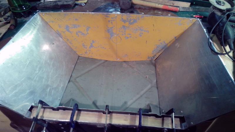

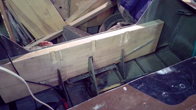

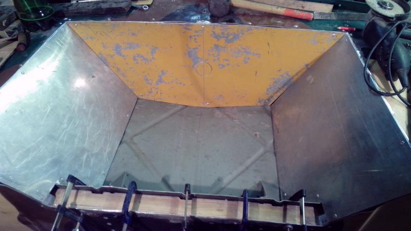

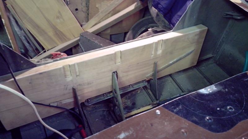

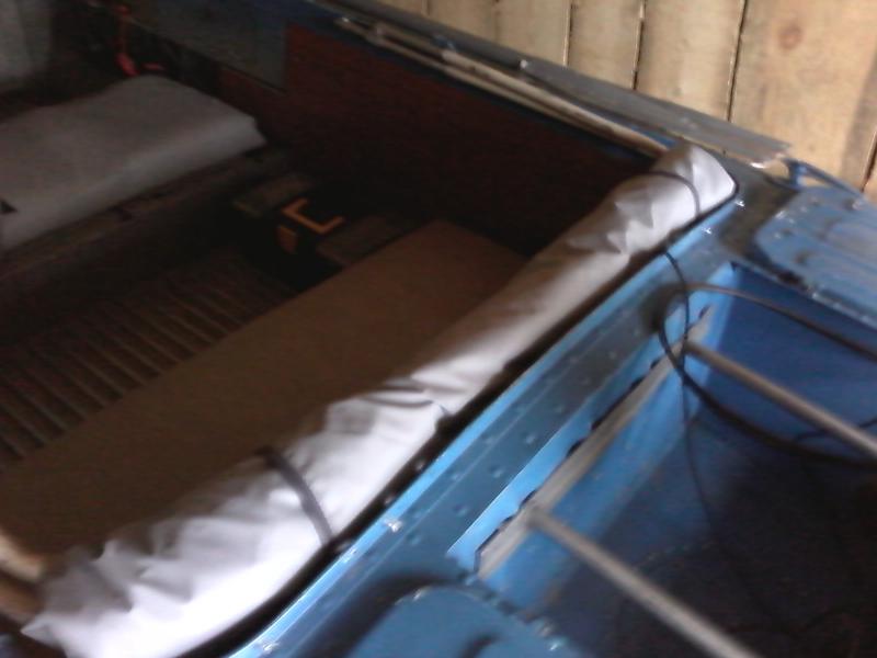

Добавлю свои 5 копеек. Нахожусь в процессе. Купил тоху 40, делаю усиление и отлив. Первым делом - замена доски, старая была чуть шире мотора. Была лиственница 40, старая половая доска, пошла горбом, пришлось фугануть, стала 30. Сделал бутер с фанерой, стало 46
Джонни
19.01.2012
142
Тольятти
Прогресс
Tohatsu 40 EPC, Вихрь 30

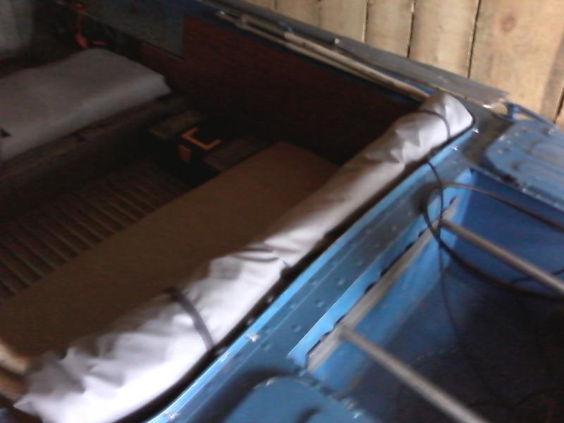

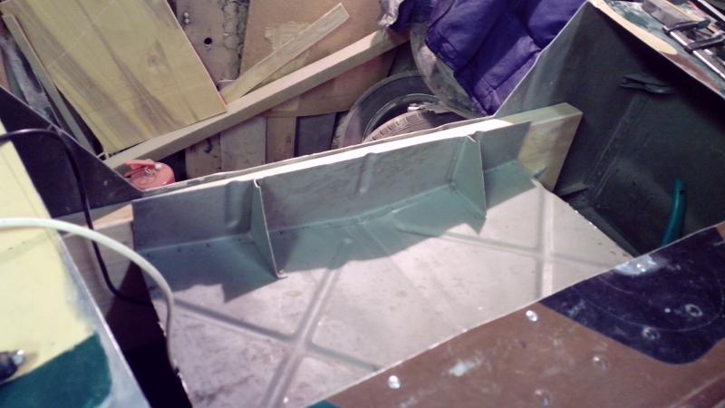

Решил использовать крышку моторного отсека, чуть укоротив родные усиления
Джонни
19.01.2012
142
Тольятти
Прогресс
Ну и вот, что получилось на сегодня. Впереди разборка, посадка на герметик, плотная склепка, 2 шпильки на 14 на трапецию, пропитка доски (фанеры), доп косынки на стрингеры и тп...

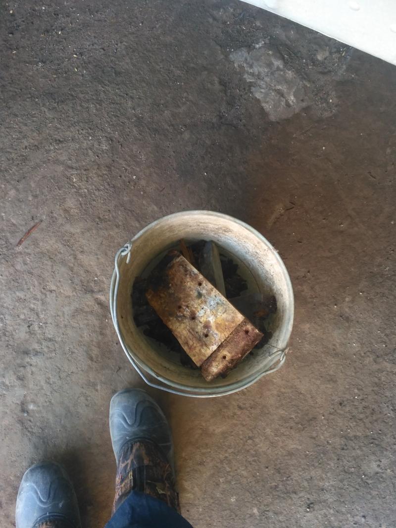

Весна,весна.Днем тепло у нас в Волгоградской области,поэтому будем готовиться к новому водкомоторному сезону.Завтра буду разбирать старый транец, своего прогресса 2 1973 года рождения,доска сгнила напрочь.Посему вопрос к братьям капитанам.Ставить буду фанеру ФСФ 18+18 мм=36 мм,пропитывать алифой,наверное покрою лаком еще..Центральный уголок у меня держится на одной заклепке,поэтому думаю т.к. заклепок нет,можно ли заменить заклепки мебельными болтами нержавеющими диаметром 5 мм как родная заклепка?и как лучше его прикрутить,что подложить,герметиком промазать,дабы не было течи?
911
Нерж. болтами заменяй без вопросов, только я б "под шестигранник" ставить не стал - имхо не удобные они(шлиц мелкий, не надежный), а вот с обычной головкой - то что надо... крепИ на любой нейтральный герметик, лучше на полиуретановый(я пользую НОВОЛ ГРАВИТ 630) :yes:

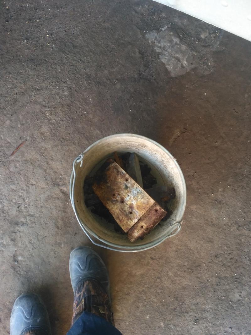

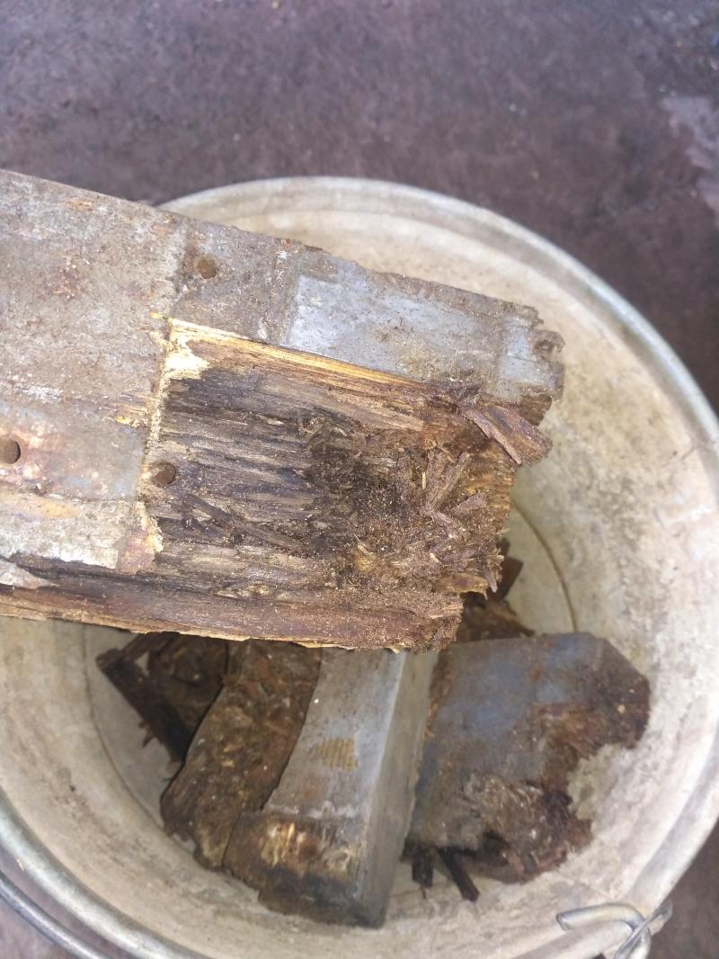

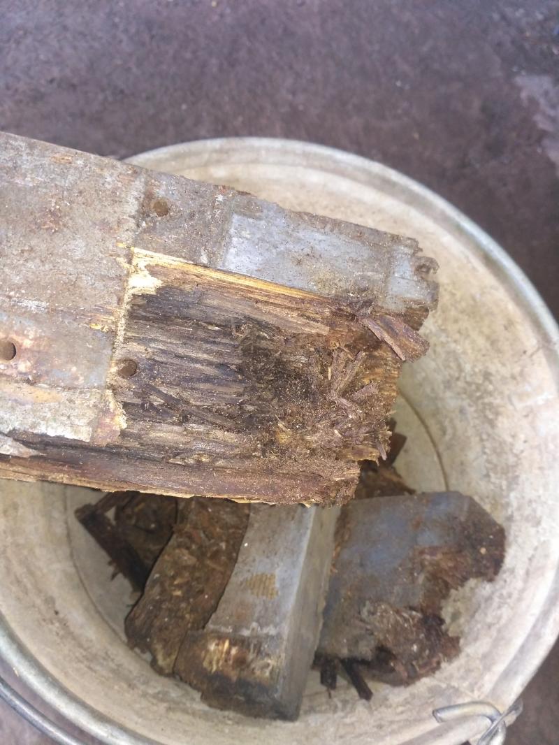

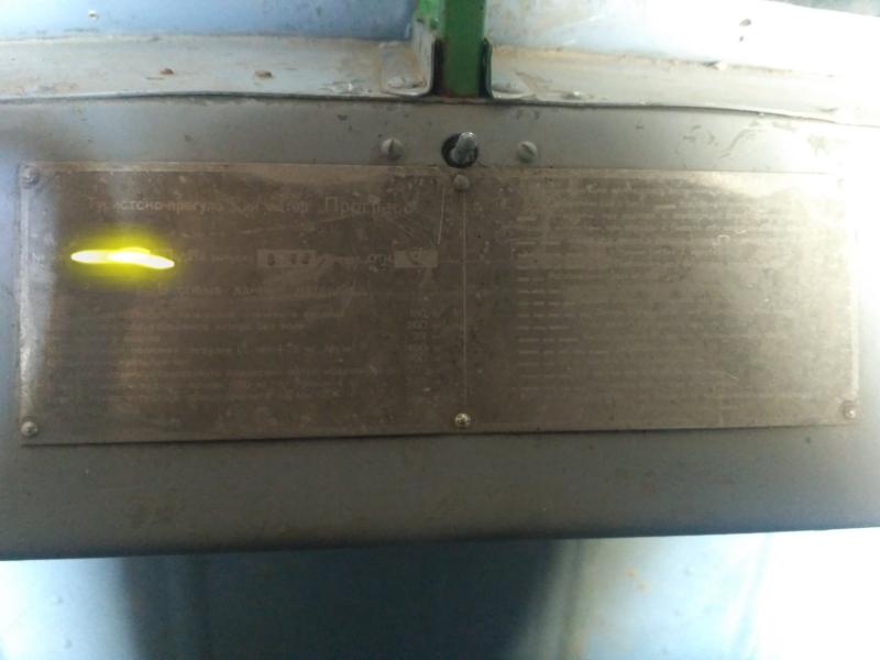

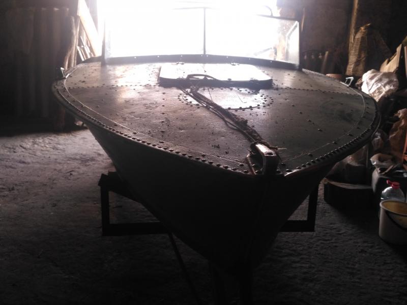

Ну вот сегодня у нас +6,руки чешутся,начал эпопею по разбору транца на прогрессе.два часа и транцевую доску снял,и сложил в ведро :hahaha: доска судя по всему,из сосны или лиственницы и один раз точно ее меняли уже,лодка 72 года.ну и помогите определить правильный ли у меня прог или не правильный?скулы из нержавейки кстати.
911
Не волнуйся Антон... правильный у тебя Прог :yes:
ANTOXA414
25.10.2015
Антон
nissamaran tr 360 + прогресс 2
Ветерок 8м+нептун23

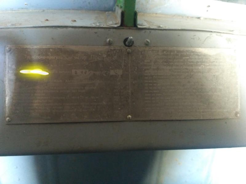

Там где 30 лысых указано на табличке,3 ка какая то корявая.где то читал что если катер,то 40 сил можно ставить,причем до определённого года.или не прав?
