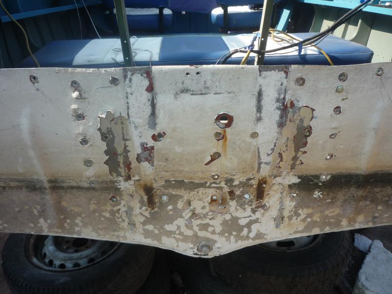

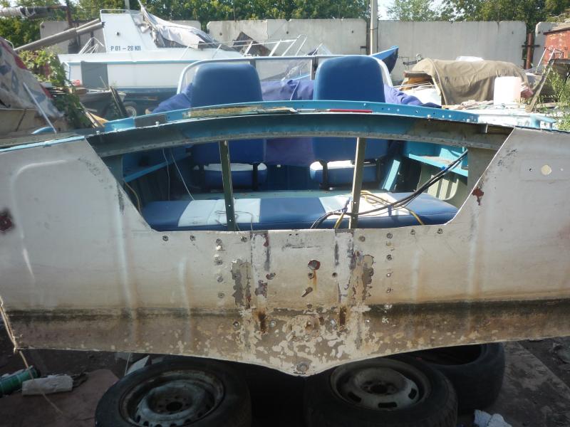

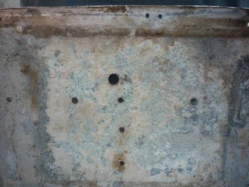

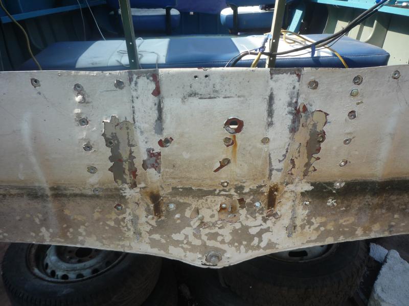

На эту угловую трещину тупо поставить накладку из люминя на герметик и вытяжные заклепки :) ... перед клёпкой естесьно зачистить и обработать кислотником :yes:
Ребят, я повторюсь, но у меня же корма НЕ плоская а с волнами. И лист не будет к ней прилагать плотно.
И будет щелина миллиметров в 4-5. Это разве нормально?
Да. Трещины непонятные. Но это все лечится.
1) Зачистить все до металла.
2) Края трещин засверлить.
3) Обработать кислотником.
4) Приклепывать накладку через герметик (накладка не обязательно на весь задний борт, достаточно за края трещин 5 см, а лучше до начала волны).
Желательно в районе трещины делать накладку и изнутри. По фото видно что на этом месте уже была какая-то накладка. Но по моему она крепилась болтами. Или как?
Выпрови рифты , и накладку под струбцины мотора потолще мм 4 более положи .
3 907
1 354
Вот и я примерно такой же вариант предлагал. Только смысла оставлять старый транец не вижу. Он треснутый, похоже ржавый, да и выштамповки мешают.

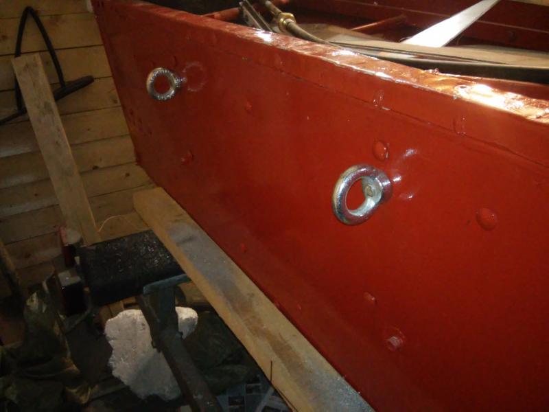

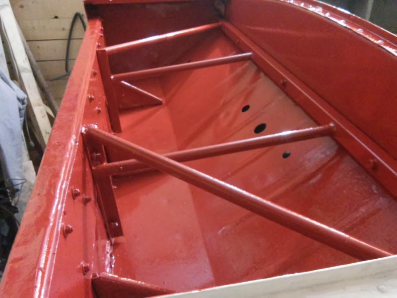

а я сделал так

А почему делал из черняги...
oleg 10
11.02.2017
32
карелия
олег
прогресс 4,продан.GRIZZLY 520.
Evinrude 60. Suzuki DT40.YAMAHA 80AET.
oleg 10 сказал(а):
я думаю ничего страшного не случится на воздухе.
Если качественно прокрашено до установки и герметик на соприкасаемых поверхностях, то ИМХО на долгие годы проблем никаких :yes:
