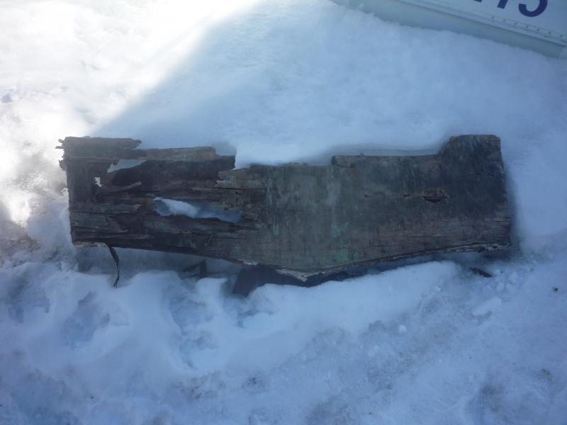

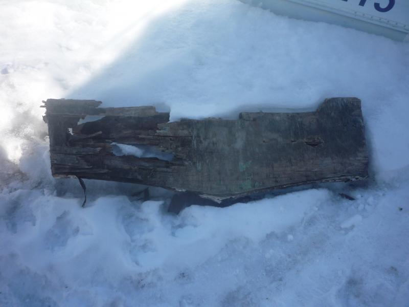

А вот покрывать деревянную транцевую доску тканью с эпоксидной смолой категорически нельзя, иначе будет вот такая картинка.
