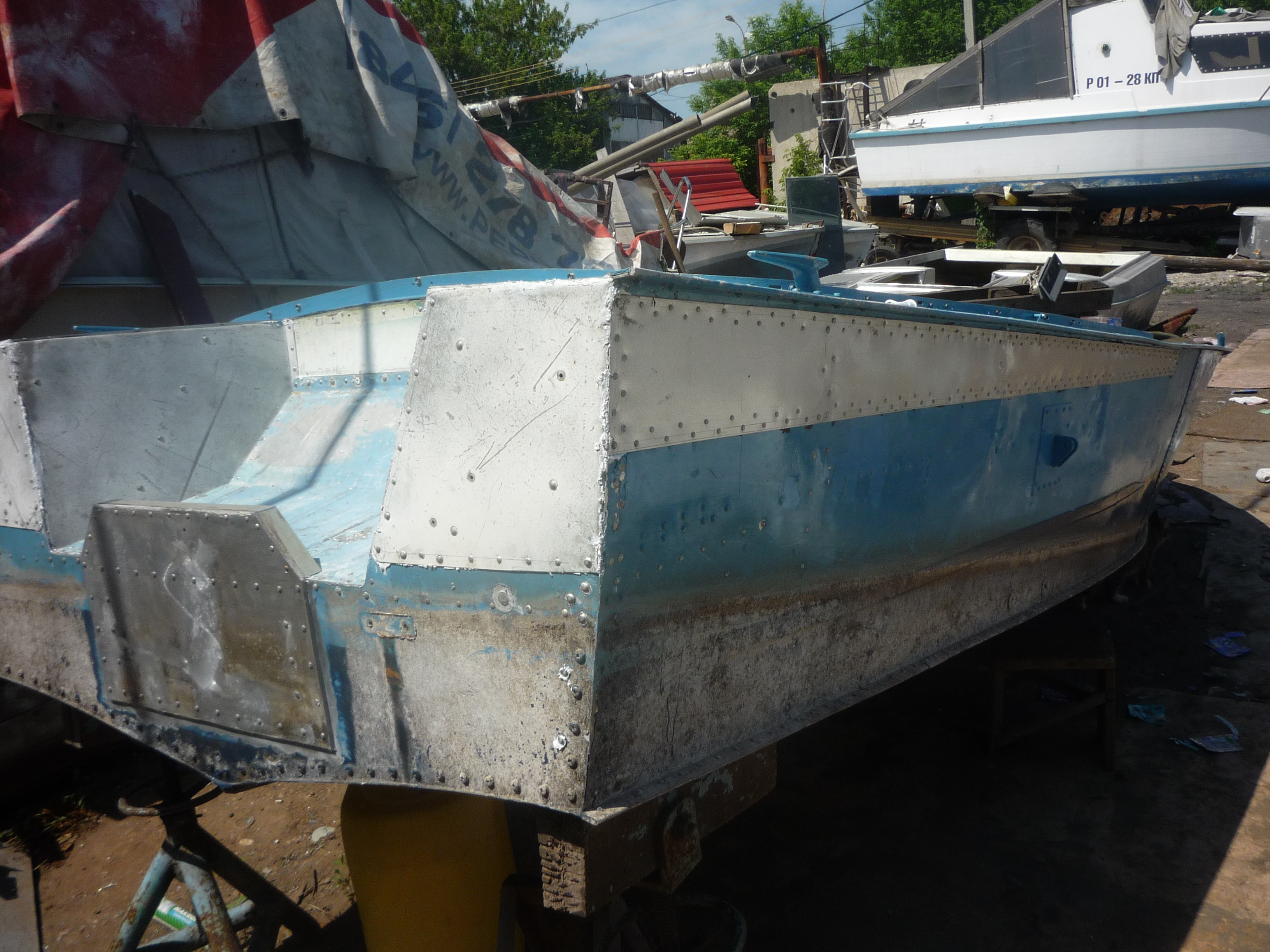

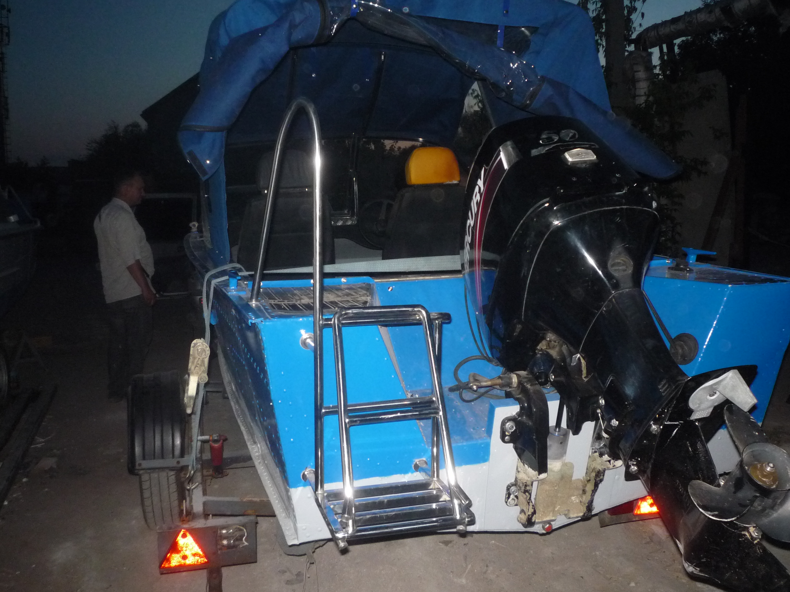

Алексей , тоже выскажу свое мнение , так как Владимир дал на меня ссылку , я однозначно за L НОГУ, несмотря на незначительно большие затраты, даже на вихрях проставки с новыми удлиненными торсионными валами в 80 годы делали, у нас хорошая Волга . Приведу примерчик , на Прогресс 4 переделывал транец естественно под L , и уже появилась опция поднимать борт , предложил, - отказался, - смакетировал уже в металле весь рецесс , приезжает и говорит убедили его на поднятие борта, - поздно, 90% уже сделано да и сроки на пределе , весна , за Волгой " курятник" строить надо, про пенопласт и слышать не хотел , потом сам поставлю . Спустя время приезжает, - не подняли борта, - утопил лодку вместе с мотором, - так и не нашли , нагрузил он её досками по самое .......... , при подходе к берегу лодку захлестнуло собственной волной , и доcки кому то другому достались , благо сами на берег успели выбраться , а если бы борта поднятые были , он бы еще больше досок нагрузил и мог на середине реки кувыркнуться , это я его так успокаивал , что еще можно было сказать ?

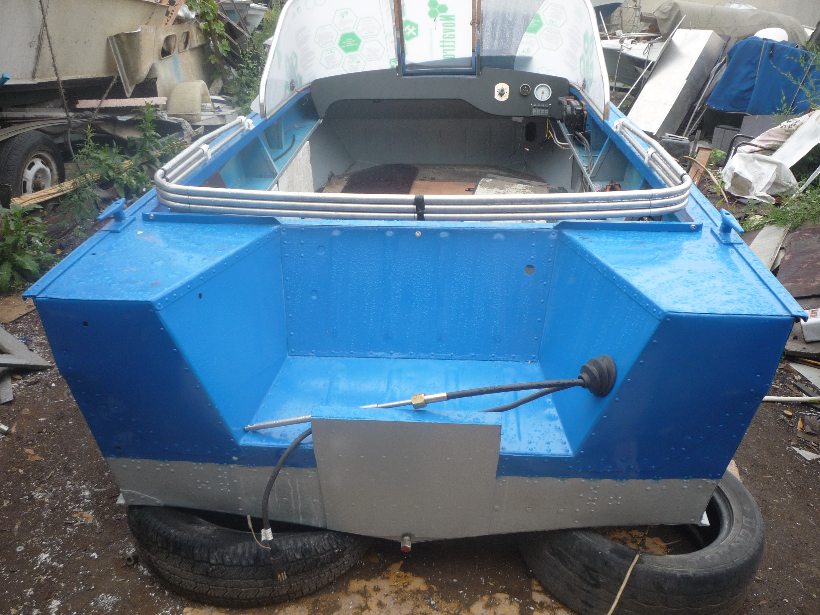

Это говорит что Прогрессу-4Л всё равно какой высоты транец, он не на черпает не при каких захлестах волны.
Если уже на то пошло- лодка без рецесса- без разницы какая нога L или S- начерпает от полуторометровой волны по любому.

Под Ямаху транец необходимо поднять минимум на 30 мм - обычно палочку подкладывают , но если уж разобрал надо правильно сделать , на Вихри -380 мм уже точно не вернешься , а у буржуев с ногой S - 420 мм. А важнее поднять дно рецесса хотя бы на 50 - 70 мм , что бы вода рецесс не наполняла когда в корме стоишь . Еще борта поднимаются .
