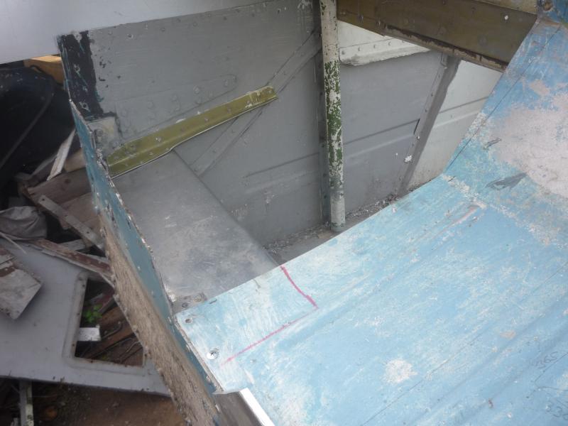

Так из чего же всё таки транец у Олега_самары? Ну интрига. Как то и не задумывался Поставил дубовую 50 ку. И не морочусь. Вы лучше объясните для чего на заводах ставят доску, зная что она сгниёт.
Вцепились едва ли не до драки. Нашли повод. Доска лучший материал для транца. ВСЁ!!!!! Каждому своё, вот челябинские мужики ходят в чугунных трусах. Я пробовал, не удобно и трёт кое что. А им нравится. Хочется Олегу поставить особый транец, правда мне так и неясно какой, пусть ставит.

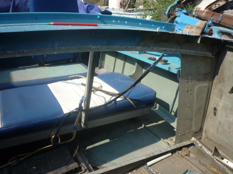

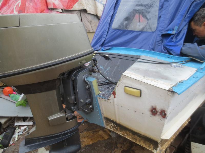

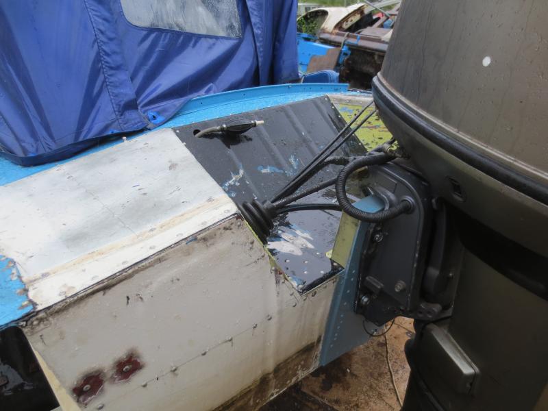

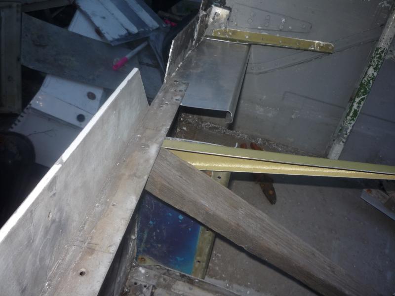

Правильно поставленные стойки и косынки из 1,5 мм дюраля на порядок обладают большей жесткостью чем доски , и вес конструкции заметно меньше , вот на 4 Прогрессе .
Oleg_samara
18.01.2017
2 892
2 474

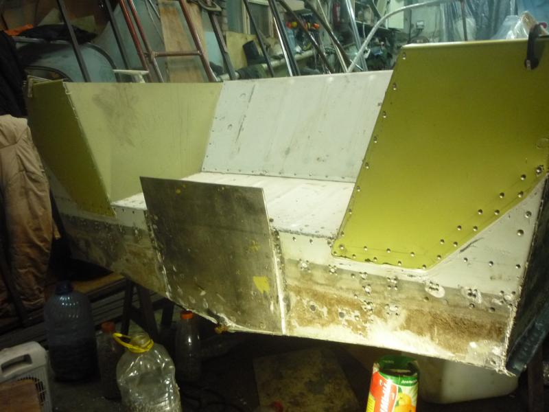

Аналогично и на 2 Прогрессе , только сплошной шпангоут нужно вырезать и окантовать .

Да конечно все понятно.....Но этот вариант усиления прокатывает для моторов с длинной ногой .а с короткой ногой самоотливной рецес заменяет все эти косынки.и тогда доска на транце самый простой и бюджетный вариант ....

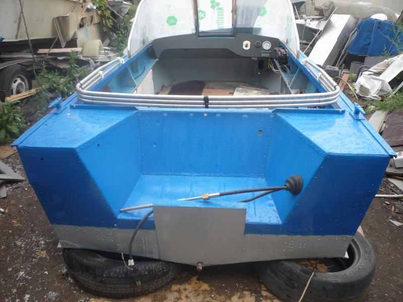

Тоже самое и с короткой ногой , главное рецесс приподнять , что бы в нем воды не было на стоянке когда к мотору подходишь . Это пожалуй должно быть одной из основных мотивов о переделки .

Вот спор точно не о чём. Ну ни как меня не убедил переделать транец по своему образцу. Не вижу разницы к чему и как прикручен мотор. А крепится он к штатному транцу лодки на болтах. И доска здесь не причём. Она устанавливалась под крепление струбциной. И именно для этого.
20 818
1 183
Да и транец у тебя уж больно толстый. то подкладываешь внутри.
20 818
1 183
На фото мне понятно для чего такая модернизация. Но она ничего не улучшает. Даже вредит если не дай бог что то потеряешь или уронишь в рецесс. У меня такое часто бывает.

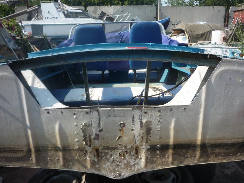

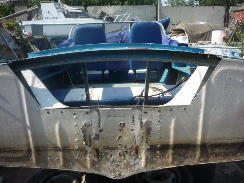

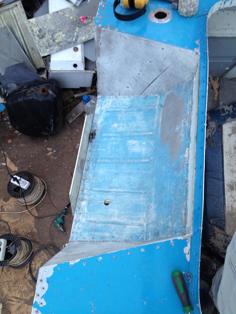

вот и я столкнулся с проблемой усиления транца и заделывания трещин в нем под опорой движка.
подскажите, старые клепки чем заменять?
новыми? то какими? каим методом клепать? или болтами можно?
но уж больно их много в транце.
или "много" это мне кажется?:)
9 555
4 758
:) Если только трещины ,без гнили то страшного ничего нет.Ставь поверх ФСФ (влагостойкую) фанеру,сверху алюминиевую накладку и стягивай болтами с новой доской. Ну как то так например; :pardon:

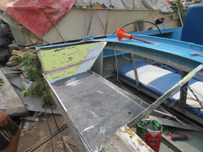

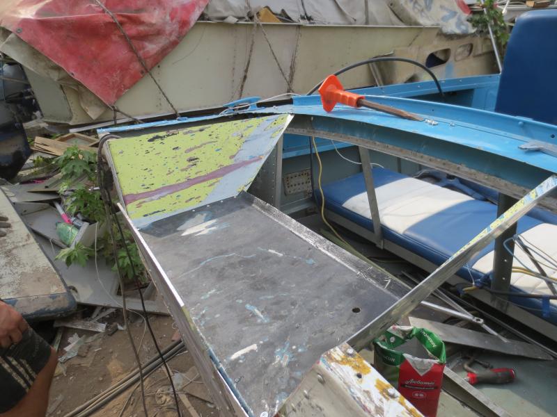

вот в этой конструкции меня смущает то что транец-то не ровный, а с волнами (усилителями я так понимаю)
и соответственно плотного прилегания не будет и будет щель милиметров 5 наверное.
щас картинки попробую найти.

Переборку в П4 тоже нужно усилить прежде чем шпильки или профиль к ней крутить. Переборка в П4 никакая ее нужно каким то мощным уголком или профилем от борта до борта все склепать связать и тогда можно шпильки или профиль для усиления к переборке крепить. А если просто в штатную то это п бред. :)
20 818
1 183
Вот на все 100% согласен. И не только на "четвёрке", на любой усиление лишним не будет.

Ребята! В профиле Прогресс 2!!! Я так для примера фотку выкинул. На двойке надо транец строить почти с нуля! И самосливной конечно.Просо не хотелось парня по темам про двойку сразу посылать.

не не не
на "строить с нуля" я не готов :)))
но усилить и подлатать необходимо.
то что на больной волне, у берега в транец вода наливается меня нискока не беспокоит.
помпа за минуту -две все осушит.:)
а вот то что он разболтался и что трещинка вот это беспокоит....
