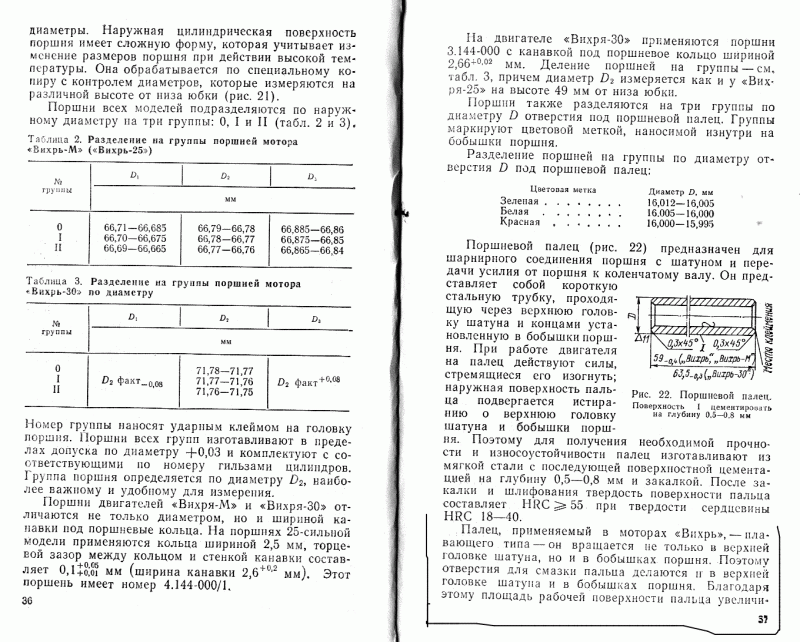

миша 1976 сказал(а):
Вячеслав у меня стопора невылетели они стоят на месте, а по пальцам я так понимаю (поправьте если неправильно) они должны зажиматься поршнем при нагреве в бобышках и работать только в шатунной втулке (я так понимаю система как у волги палец работает только в шатуне, а у жигуля наоборот палец мертво стоит в шатуне и работает в поршне) масло лью Лукоил мото 2т 25-30 грамм на литр. Может быть такое что я наполном нагрел его хорошо, тутже стоп и опять старт, и при этом потянуло и обломало верхние кольца и обломок продавило вверх а потом когда я дальше юзал в месте пролома выжгло все нафиг (бенз 92 и голова пиляна) потому как 5 сезонов ему нихрена небыло на такой смеси хотя летом температура доходила до 38-40 градусов на улице в тени и перегрева небыло и я все время юзал с такой загрузкой лодки (мог ли лохануться с кольцами ведь они с мотора с воздушным охлаждением и как я понимаю расширение у них должно быть больше соотвецтвенно и зазоры в замках, а я пилял их под вихревский зазор и при перегреве они расширились и соотвецтвенно лопнули?)
Да понял я про стопора,не вылетели а сожрало,кольцо поломало.
Но причина всё та-же перегрев.
Поршневой палец (На русских 2-х тактниках)обычно плавающего типа,проворачивается и в поршне и в шатуне.В жигулях да только в поршне,на волге не знаю не пользовал.
По кольцам от ижа .ничего страшного, главное зазор в замке как по книге(0.35)"""ри перегреве они расширились и соотвецтвенно лопнули?)[/quote]""-это верно.

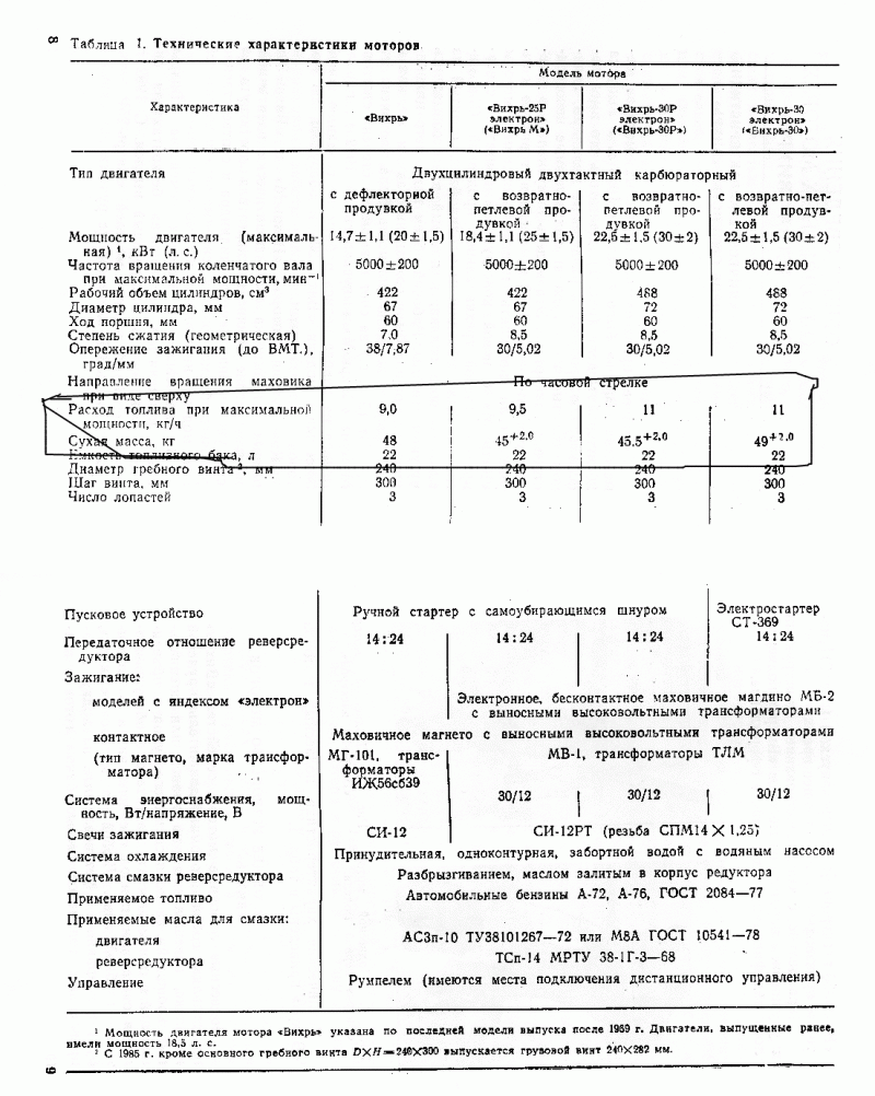

Спасибо Вячеслав. За смесь недумаю,5 лет хожу с такой регулировкой и все было ОК. Было такое: на полном газу (летел по озеру а вода упала ) и мотором садился на мель, его подымало и сразу же его глушил, а потом на веслах проходил мель (минут 5 греб ) и сразу его заводил и так пару раз, мог его перегреть?
Расход в паспорте Вихря указан в килограммах. 11кг/час. В литрах это будет поболее. про литр/кг - http://za-avto.by/news/v_odnoj_tonne_13 ... -11-06-285
Про расход Вихря http://forum.motolodka.ru/search.php?f= ... &fldbody=1
Поищите в интернете какой расход у иномарки; 2-х тактной с объёмом 500кубиков, это так для сравнения.
Конечно и у меня он не 14литр/час, где-то 10литр/час+- в зависимости от загрузки и так далее,но ваши около 7литр/час явно обеднённая смесь даже если учесть что мотор форсирован(подрезана голова)у меня кстати не резана но есть другие доработки.
Кстати тут на форуме много информации по Вихрю http://motorka.org/motory/podvesnie_lod ... hr-30.html
Вячеслав, да не смотри ты этот паспорт. он написан пол века назад, тогда бензин был чуть лучше нифелей. АИ-66 АИ-72, вот под них расчитывался вихрь. и я согласен, что для более менее нормальной езды, этих помоев требовалось много.
при доработке мотора под высокоактановый бензин, расход можно круто снизить. Бензин ведь более калорийный, его и требуется меньше. я например, последний раз АИ-95 залил. расход - на 5-ке канистре, не полной (видна у меня на видео, жёлтенькая такая), мин 45 покатушек. Это во первых.
Во вторых, мотор приобретает дополнительный запас по мощности, и это значит, что для езды с первоначальной скоростью, заслонка открывается меньше. Тоже сказывается на расходе.
Я уже упоминал про свечи, они у меня песочного цвета. на бедной смеси были бы белые.

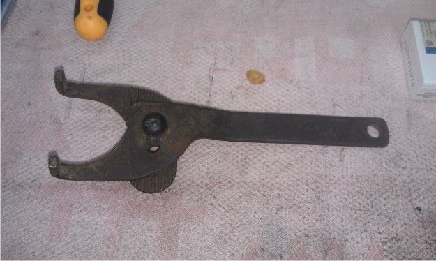

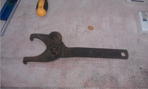

:sorry: А подскажите плиз где можно про зазборку колен-вала почитать :roll:
Никак не могу располовинить-не знаю, левая резьба там или правая :crazy:
Испортить колено боюсь, а шайбы золотниковые очень притереть надобно! :)
Женек правая. смотри только фиксируй правильно. ....и ключ хороший сделай.
про разборку тут на сайте есть всё.
Женек
12.09.2011
507
Казанка 5
Вихрь 30 Р, 30 Э
Открутил,для фиксации коленки ипользовал вот такой ключ. Откуда он взялся и с каких пор валяется - понятия не имею :unknown: Но подошол. Может кому полезно будет вот фото
Да согласен что паспорт устарел-бензин повысил октановое число,да и мы пользователи приложили к мотору руку.
У вас расход на 95 выходит где-то 6.66литра в час,чему я готов поверить! Если учесть:
1)голова запилена на 2мм
2)глухие золотники
3)четкая настройка уоз и карбюратора, отличное тех состояние двигателя
4)гребной винт(какого диаметра)
5)Маленькая лёгкая лодка
6)на полную если и крутите то это не в течении часа а кратковременно.
У Михаила лодка Крым,(легче чем мой Прогресс тяжелее чем ваш Янтарь)мотор запилен под 92бенз,ну не верю я в расход на таких лодках в 7 литров ещё и с загрузкой!
У меня на не пиленом под 92 расход как писал 10л/час, думаю запилив получу 9л/ч может чуть меньше.
Поломанные кольца,сточенные поспдочные места поршневого пальца ,проплавленный поршень-по вашему мнению результат чего?
Увеличение степени сжатия даёт прирост мощности-и как следствие уменьшение расхода, но не в полную тапку.
