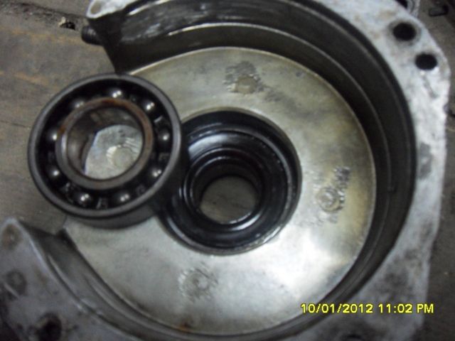

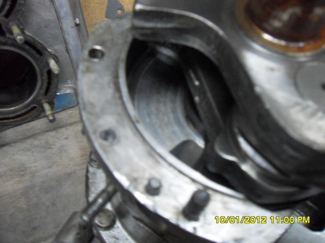

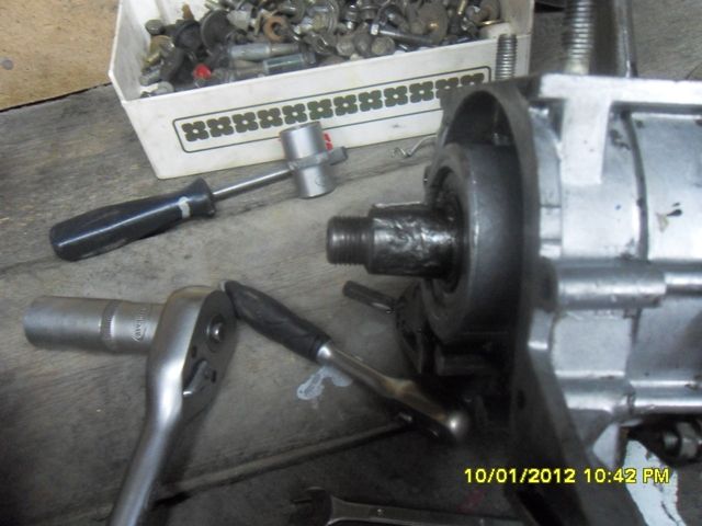

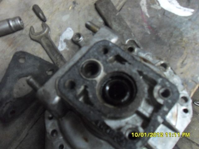

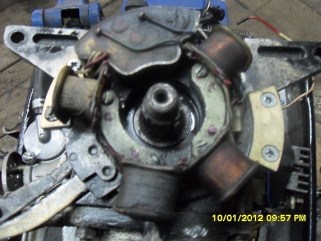

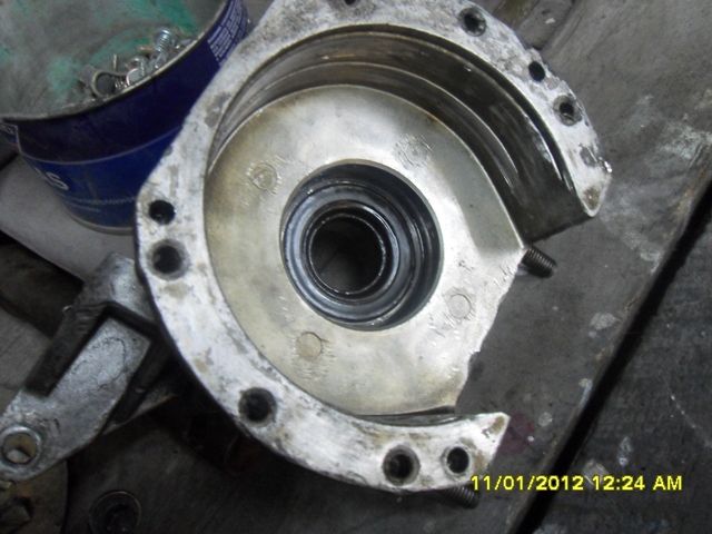

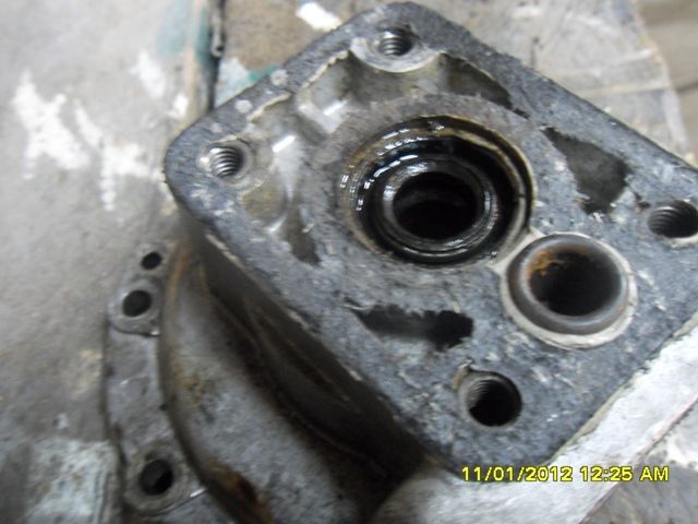

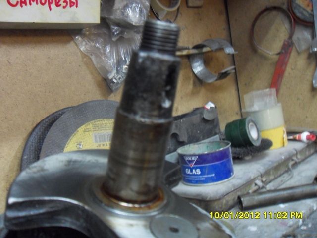

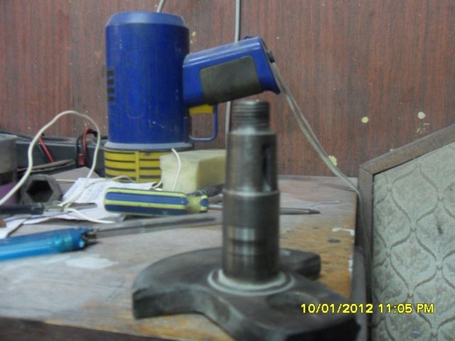

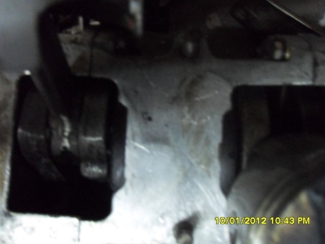

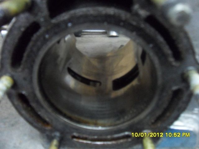

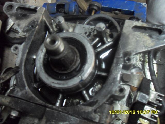

Здравствуйте господа вихреводы! Вот разобрал своего вихря после летних покатушек. В начале сезона все было нормально, но под конец начал плохо заводиться и из под верхнего подшипника постоянно давило масло, а особенно масло под моховиком и коррозии шейки коленвала в районе шпонки. При разборе обнаружились вот такие нюансы, см. фото. Хочется услышать совет бывалых.

что можно сделать с валом и правильно ли стоят сальники? заранее благодарен

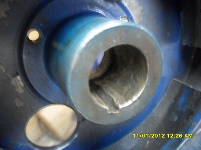

Коленвал на свалку! Конус под маховик убит! Остальное сложно понять, детали на фото не в фокусе! В режиме макросъёмки фотай
Re: разборка вихря после навигации
сальник верхний неправильно стоит. надо пружинкой вниз. квалу считай всё..

вот в макро
ну да, сальник неправильно, отсюда и маслом плевалось и заводился плохо... ещё и стрелял наверно....
маховик тоже выкинь.
ещё наверно на масле экономишь, или охлаждение не айс...

Заводился плохо. Но не стрелял. На масле не экономил, а вот на счет маховика, конечное печально. И еще есть нормальная половинка вала, реально ли ее перепрессовать?
перепресовать можно, но не факт что ходить будет. допуск не более 3-х соток. поставь для начала верхний кривошип целиком и покрути в центрах, может повезёт. но без проверки по индикатору собирать не стоит.

ну так, ещё походят.... если с зч туго, собирай как есть. тока сальник переверни, и сколько Богом отведено. гайку маховика только зажми нормально, и без верхнего стартера не ездий.

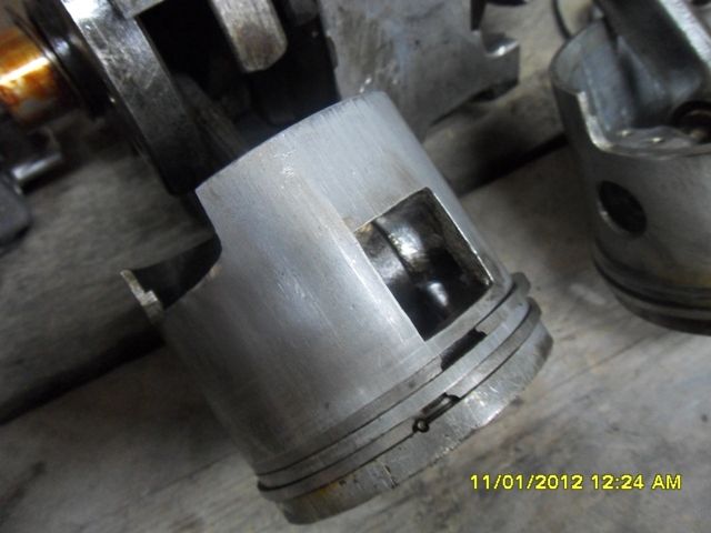

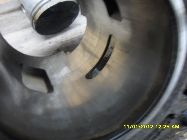

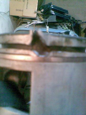

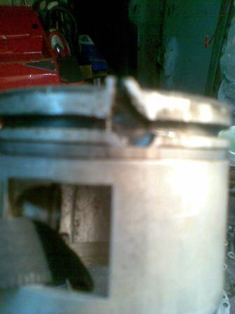

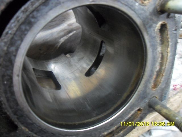

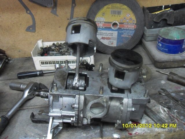

Здравствуйте господа. Всех с наступившим Новым 2012 годом. Вот тоже разобрал свой В 30 и тихо ах...уел, ездил до последнего, нареканий небыло, заводился супер, тянул охрененно, а с группой вот такая байда (поршень нижнего горшка) подскажите из за чего.

я хоть и не профи но скажу почти точно что это изза нашего хорошего топлива я на машине 3 дня назад такую же хрень делал. у насже сначало в бочке бензин везут а потом не промывая саляру или наоборот

то что все не есть гуд видно отчетливо, меряй блок и поршня, скорее всего надо точить, маховик на металлом, верх коленвала меняй . Главный вопрос как всегда про масло(не экономил? это как ) заливал импортное, двухтактное для плм, не путать с мотоциклетным или обычное для автомобилей в пропорции 1к 20? вопрос не праздный весь сезон начиная с марта и по декабрь моя супруга, тренер по гребле гоняла вверенный ей ветерок-8 на Российском масле(покупал лично) для двухтактников в пропорции 1 к 40 вывод не самый утешительный, ПОЛНОЕ ГОВНО если сравнивать с импортным нагар и маслянистые отложения впечатляют.

mehanikc не увидел фотку разобранного кривошипа. ну что сказать.... выбора то нет, рискни перепресуй. только опять же повторюсь нужны центра и индикатор. а ещё аккуратность и больше всего везение. и целиком если половина попадётся, всё нужно собирать и ПРОВЕРЯТЬ.
миша 1976, круто выпалило, на ПЛМ не встречал, но скажу, что охрененно тянуть не мог с таким котлом. как починишь почувствуешь разницу )))

Почти офф, но в тему. Вопрос у меня? :unknown: Почему так корродирует конус? Плохо зажат маховик? Тогда бы срезало шпонку (наверное).

да я сам не пойму маховик кое как снял
