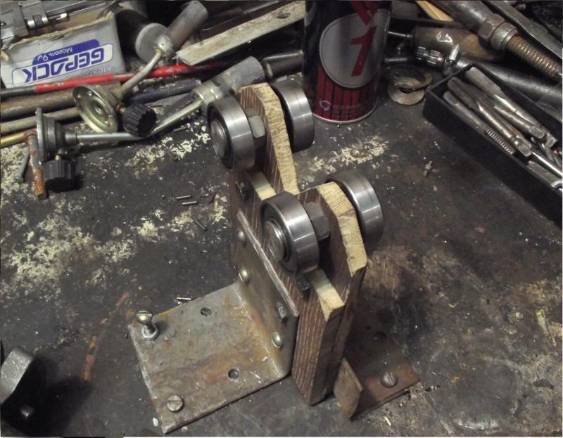

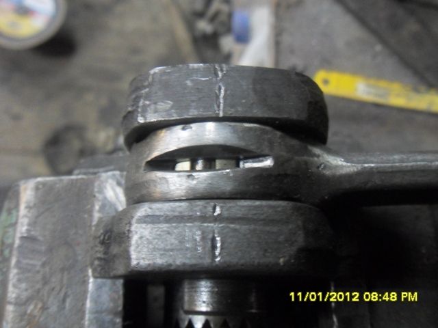

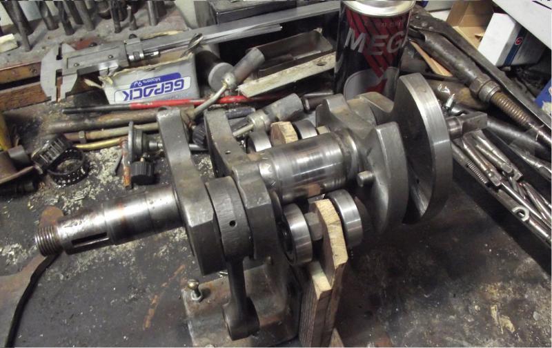

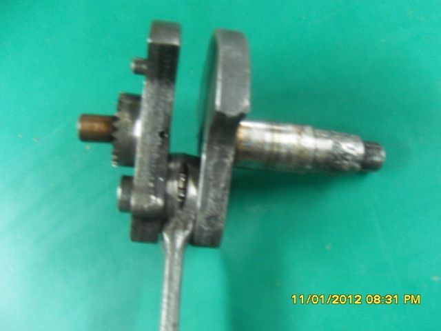

Для проверки и балансировки кв. Зажимаем кв. в этой штуке (чтобы не люфтил, но и не сжать его).
Индикатор на стойке, мел, немного логики, и все получится.

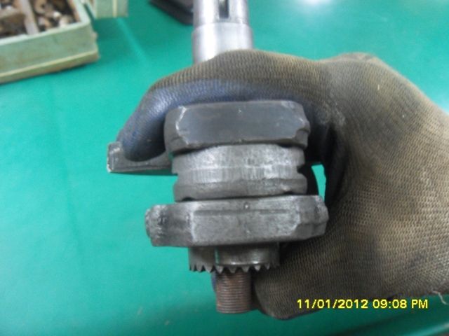

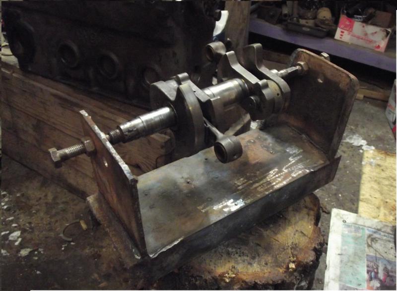

Для особо тяжелого случая : коленвал сжат по щекам и еще провернут по оси, ( очень сложно гадать кроссворд), пришлось на ходу мастрячить дополнительную приспособу:
Крутим на средней шейке, ну а дальше все понятно.

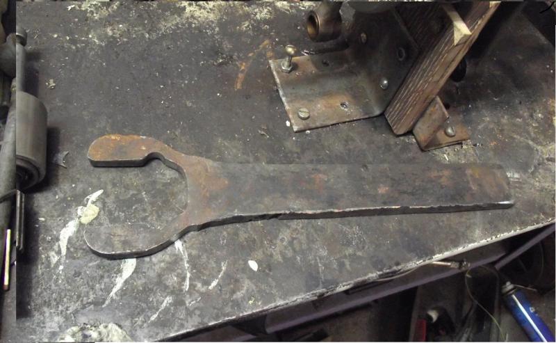

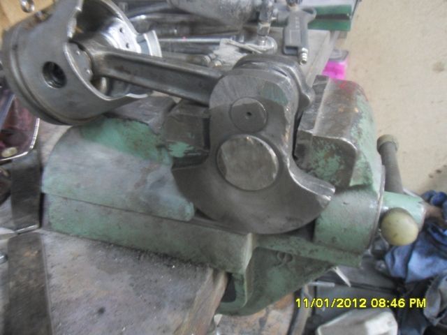

Ну и ключ для удержания кв. Стырил здесь на форуме, ну а, вдруг кто нибудь не нашел.

вих59 оригинальная призма.

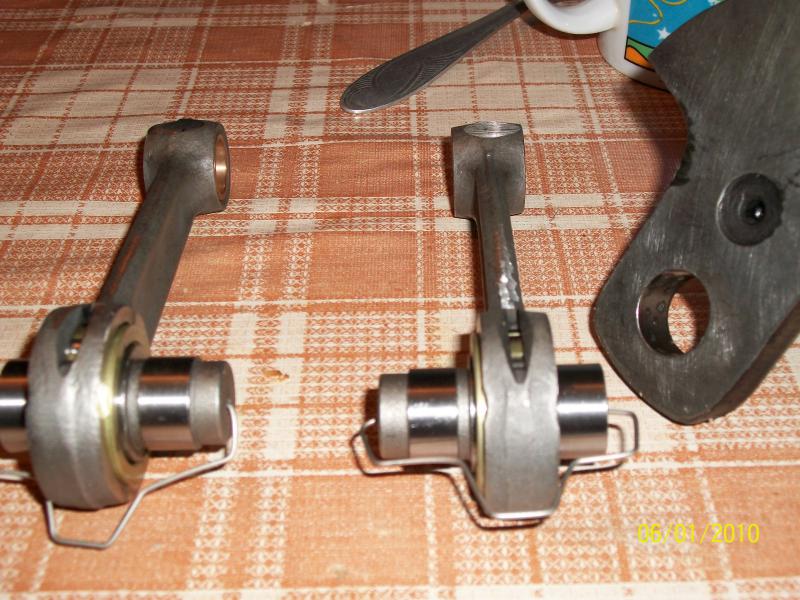

к вопросу о забывчивости закалить детали,вот выкинул 2000 еще прошлой весной,с виду все хорошо,на деле-полный ацтой,гвоздем царапается палец шатуна под роликовый под-к,шатуны новые и твердые,роликовые под-ки новые,а палец не того,не поедешь,собрать такой вал и продать совесть не позволяет

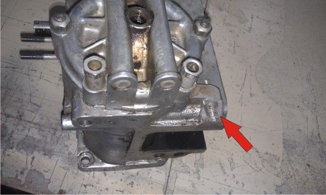

А что скажите? Попалась вот такая голова с неплохой поршневой.
Можно использовать?

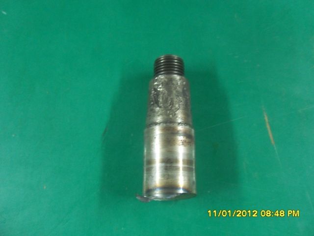

Почти офф, но в тему. Вопрос у меня? :unknown: Почему так корродирует конус? Плохо зажат маховик? Тогда бы срезало шпонку (наверное).
А это не коррозия. Это приварка в результате микролюфтов (а может и не микро) из-за не совпадения конусных поверхностей коленвала и маховика и, возможно, плохого зажатия маховика. Определить пошатыванием весьма сложно, я например, не смог. Только когда знатоки рассказали, увидев подобную картину. Снимается, точнее выдирается, маховик по зверски после такого. Конечно менять коленвал, да и маховик. Есть вариант на крайняк. Мне друг токарь обварил поверхности и того и другого, а затем проточил конуса с одной установки. Имеется в виду установка резца, чтобы угол конусов совпадал. Сезон отходил, но к концу подколачиваться стал, пришлось менять пару. А за замену коленвала все правильно сказали, - будет ходить, если токарь несоосность выстучит и повезет.

привет,Женек. можно,прокладка ляжет нормально,сечь не будет,где облом насквозь просверлить надо,но помоему уже просверлено,лень в гараж переться ночью,по моему там насквозь заводское отверстие
Совершенно верно-просверленно отверстие насквозь и даже резьбу какой-то умелец нарезал :good:

Про это и пытаюсь... ненавязчиво... Если шпоночный паз и там и там раскачало (шире номинала), куда-то металл ушел? Т. е. края шпоночных пазов выступают за номинальный диаметр.
Их просто необходимо сточить, спилить, сшоркать... Иначе процесс как у ТС.
