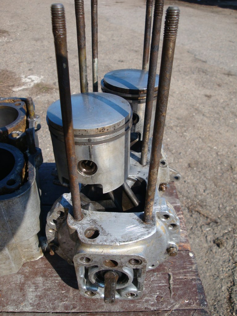

Не совсем разборка после навигации,но всё же нуждаюсь в ваших советах.Имеем вихрь 25 с круглым поддоном.мотор больше лежал чем ездил,лет 20 точно.После того как он попал ко мне я его дал проверить мастеру он его завёл,погонял в бочке и удивился что мотор "как новый" вернул мне и сославшись на занятость попросил по мелочам такими раритетами не беспокоить :crazy:

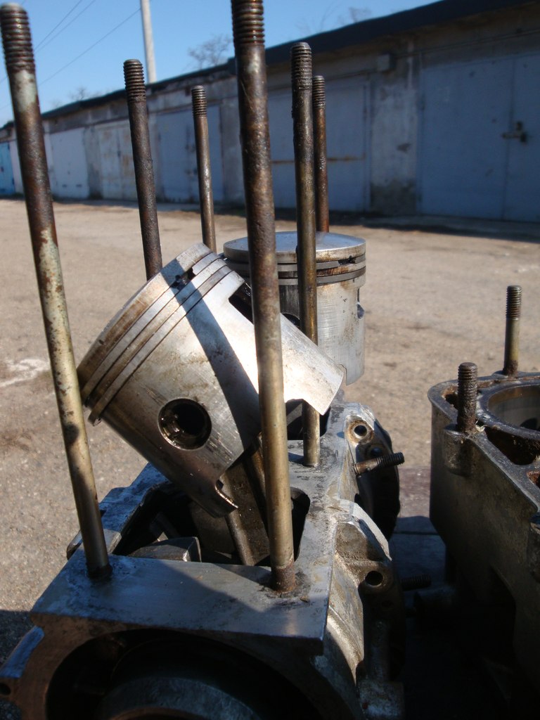

Один раз я на нём проехался до "буйка и обратно" и положил под верстак ещё на пару лет.И вот осенью решил заглянуть вовнутрь сделать ревизию.Поменял тогда все сальники и прокладки в двигателе и верхний подшипник на закрытый,так как старый был немного покрыт ржавчиной.Остальное я посчитал в норме и собрал мотор обратно что правда по неопытности не использовал герметик при сборке блока,а картер посадил на клей и прокладки как написано в книге.И вот на этих выходных я его первый раз завёл в бочке.Завёлся после впрыска в карб,а без этого не хотел.Но причин тому масса и прошлогодний бензин и неотрегулированный карб.Искра в порядке так как поставил пока для проверки рабочее с другого мотора взамен мг101.Вообщем завёлся,а вода с контрольки в глушаке еле капает и из под треугольной прокладки глушителя просачивается и шипит в поддоне.Ну с этим ясно,негерметичное соединение.Сама помпа проверена и рабочая.Разобрал опять и вот такие возникли у меня вопросы.

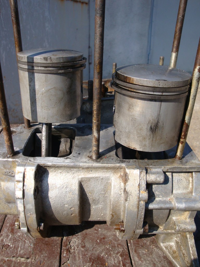

Риски и прогары на обеих поршнях,насколько это критично?
Кольца в порядке,снял одно и промерял- зазор 0,5.Блок без задиров,головки отполировал

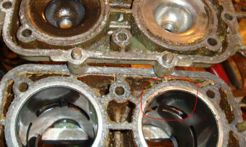

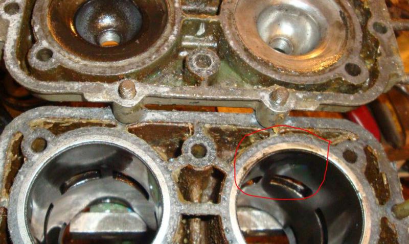

И головка,такое впечатление что в нижнем цилиндре была вода камера чистая по сравнению с верхней но был какой то осадок как мелкий песочек.В цилиндре чисто.Прокладка новая,но без герметика помазал литолом только.Сама прокладка целая,легко отделилась и от блока и от головки.Головку отдам на фрезеровку.
В блоке отложения,вода морская но каналы продувал -они не забиты.

Может и ошибаюсь,но на верхнем фото кольцо то целое,замок не сломан?
Вода скорей всего была,попала через прокладку между блоком и картером,торчащие концы прокладок крышек картера обрезал?

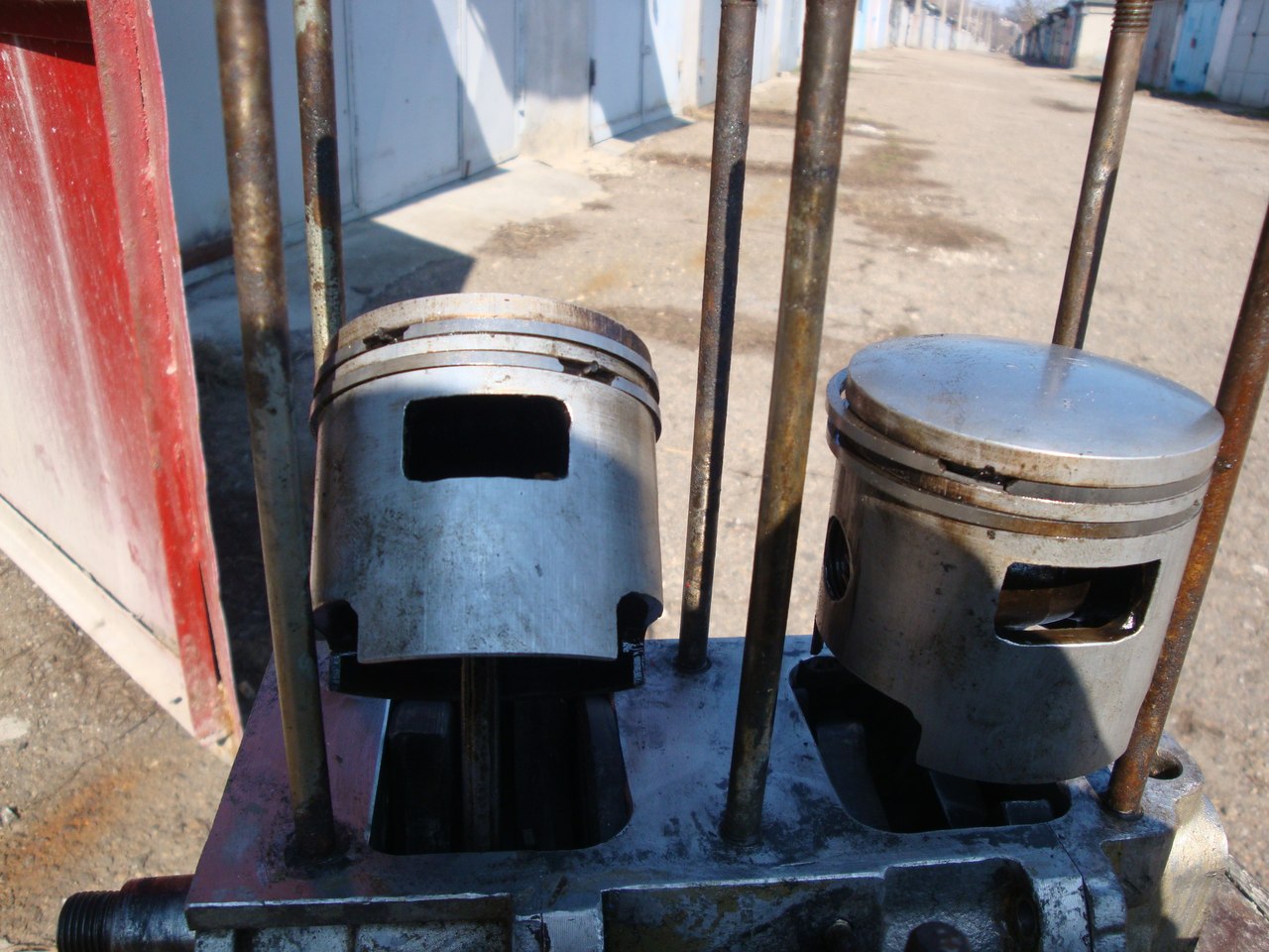

На поршнях в местах надир и черных следов копоти,надо проверить не клинит ли кольцо, в своей канавке в поршне,должно быть свободно.Кстати надиры, это следы прихвата поршня,внимательно осмотреть цилиндр,там на зеркале могут остаться следы алюминия=и еще, это может и быть причиной пропусков газов, по поршню.
С новыми прокладками,ровными поверхностями,герметик необязателен,правда затягивать надо равномерно=хоть с герметиком,хоть без него,помпу всеж проверь.
под глушителем при установке его на блок,после прокладки на канал охлаждения маленькое такое,резиновое такое колечко поставил?

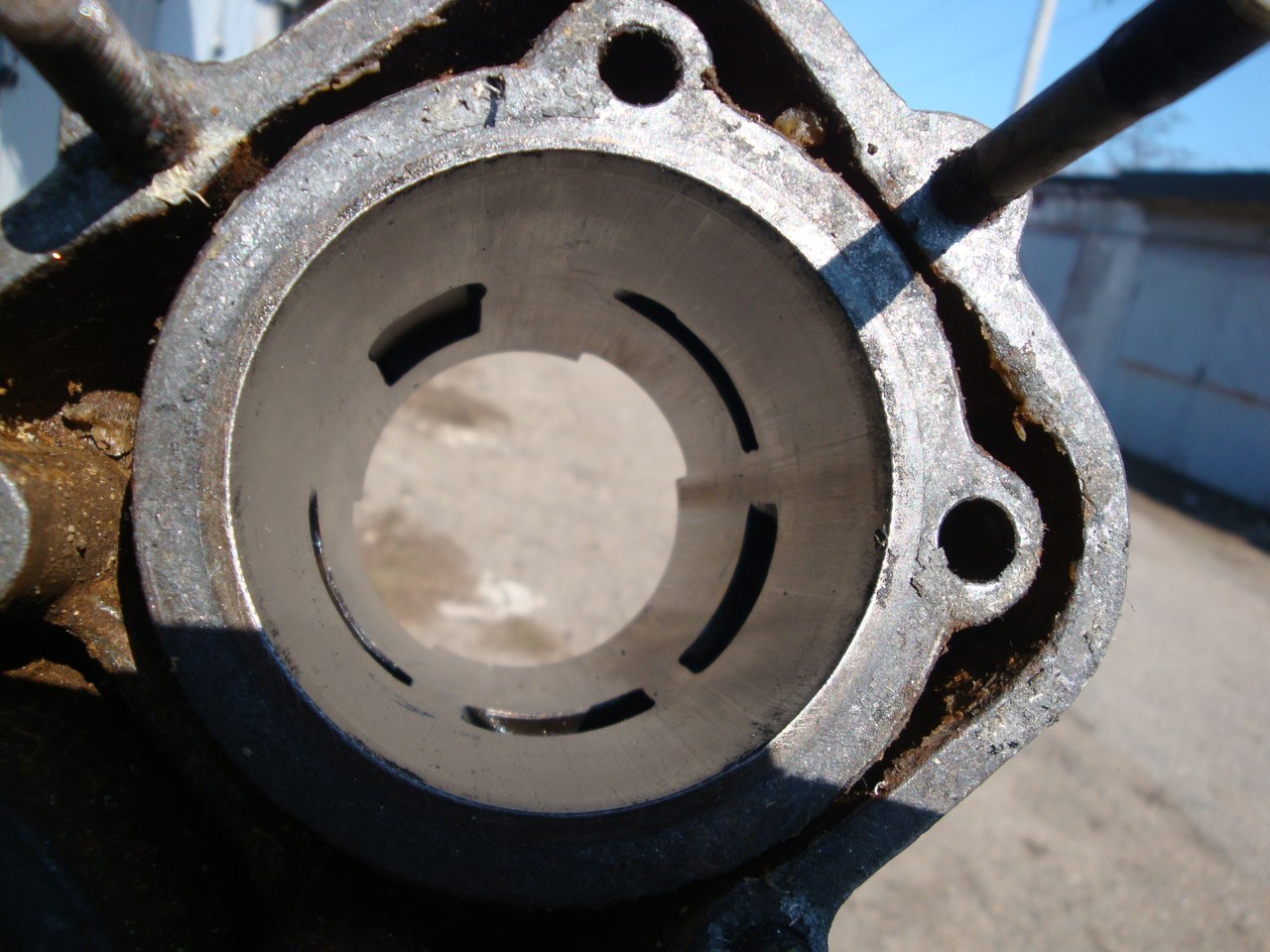

зеркало гладкое,без следов алюминия 100%

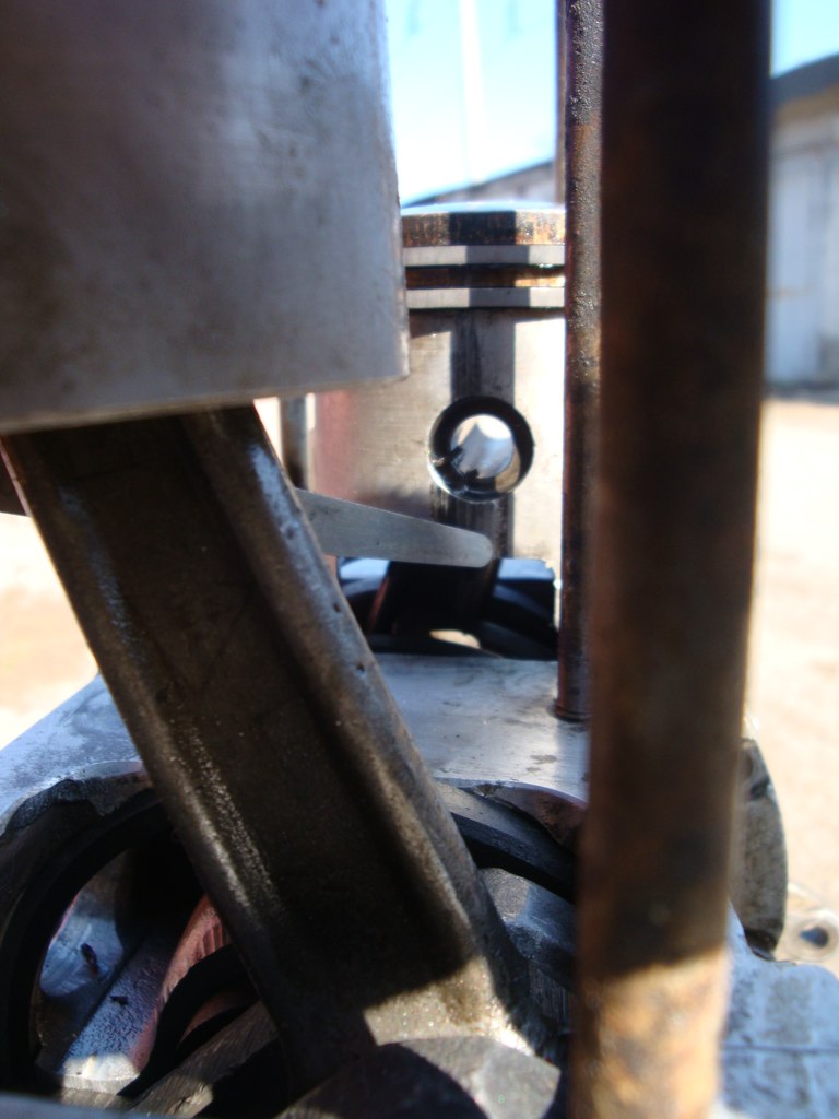

кольцо и стопор...было целое точно,а вот когда грузил фотки сам засомневался.как проверить клинит или нет?пошевелить через выхлопные отверстия без глушителя?

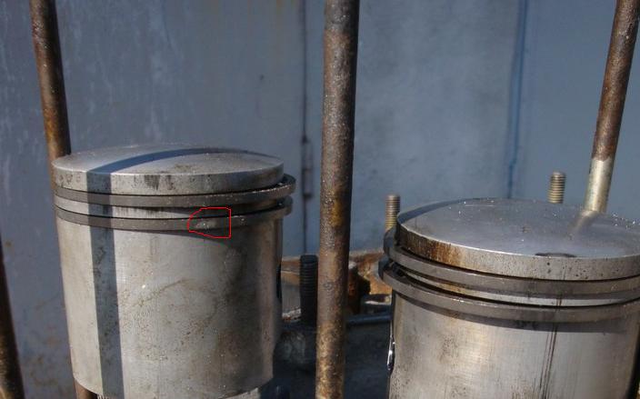

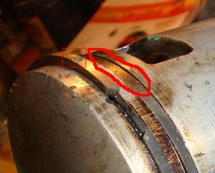

а что на самом первом фото, на верхнем кольце, слева? раковина или капля?
и чего второе кольцо "закопчено"? в канавке залегло...?!

завтра рассмотрю внимательнее,но все четыре кольца свободно на поршнях "болтались" это я точно помню
Саша, кольцо не прилегало с момента установки, от того там и не потерло... :)
Выработка была... а потом бахнул новые кольца, ну и результат....
Или кольца в момент разборки сменил местами.... на новом месте не прижились...
наверное.

Здесь видимо необходимо с поршневой основательно поработать.
Судя по фото, зазоры там не совместимые с жизнью...
Поршни менять на ремонтные и блок расточить под них, и еще порадует!
Иначе, он сам себя остановит, с большими затратами в дальнейшем.

Кольца с поршней мной не снимались и не менялись местами.номер группы на поршнях соответствуют номерам на блоке.что было с мотором раньше мне неизвестно.
Книжку читал,а вот разобранного мотора не видел :pardon:
то есть получается кольца новые а поршневая старая?

Мне кажется что мотор перегревался и подклинил вследствии пробоя прокладки головки. Из за этого и задиры, и отмытая камекра сгорания нижнего цилиндра.
И даже ощущение, что вот здесь пробивало.
Всё правильно, фрезеровать головку и перебрать помпу.

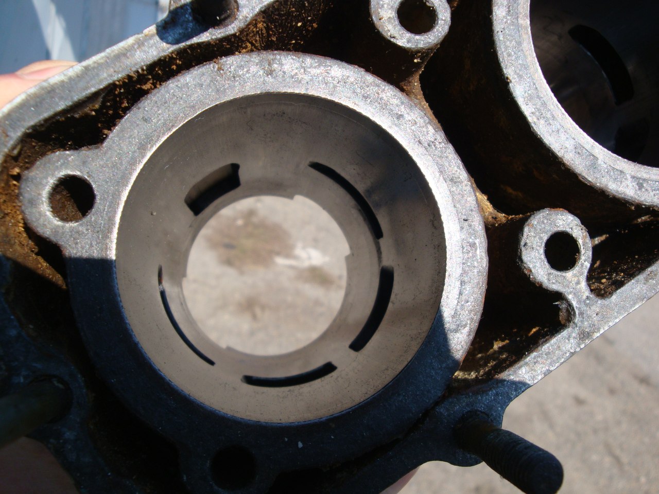

Сделал более подробные фото
кольца сидят в канавках свободно.раковин нет,стопора все на месте
это щупом показываю канавку

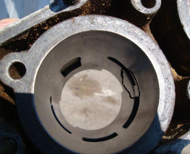

ну я её на том же месте вижу. значит раковина?! и на блоке "ответка"...
под окном тоже, что то...
как минимум хоном или притиром "потянуть". подобрать кольца. если размеры ещё позволяют...
нет сорри, это другая

То что на кольце это отпечаток моих мазутных пальцев,вообщем какая та грязь.на оригинале фото это чётче видно.а то что на блоке так это всё таки дефект фото какой то.потому что так когда в руках его вертел на свету то пятен не было (на второй фотке как вариант отзеркаливание от противоположного окна)

Какие гадания,точно видно по следам на поршнях что они подклинивали в цилиндрах ,перегрев был точно.По черном следам гари видно что кольца пропускают газы,причин этому две-плохие,кривые кольца,большая выработка цилиндра-элипс!
Сходи в ближайший автосервис,пусть промерят цилиндр,заодно и подскажут где точат и хонингуют,а кольца однозначно замена.
