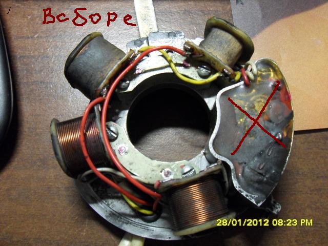

Если аккуратно вытащить родную схему из корпуса МБ-2 (нагревая эпоксидку), то через 30 минут перед вами будет 1 кондер. там он синий ...обычно.

mehanikc сказал(а):
да нехочется ломать а вдруг схему не соберу или не пойдет че
Зря. Первую схему паял наверное полдня (с вопросами к Яндексу: а где анод?, а где катод? и т. д. ) :) , вторую полчаса, третью и не проверяя, сразу залил герметиком.( беру донышко от тормозной жидкости)
Все отлично работают.Одна на оковской катушке, другая, видимо на волговской ( здоровая, тяжжелая такая, крепить её неудобно), и на ТЛМ-ках. По работе разницы нет.
Но оковская, по мне , так удобнее всех.

Если аккуратно вытащить родную схему из корпуса МБ-2 (нагревая эпоксидку) , то через 30 минут перед вами будет 1 кондер. там он синий ...обычно.
Расскажите,подробнее как вытащить,чем греть?
Грею газовой горелкой, прямо на баллончик, которая. Нагретая эпоксидка легко выковыревается. Плата на болтике, или двух, сшас не помню, там все легко, начнете - сделаете.

Спасибо! Погрел феном проф. выковырял (оно верно начнешь-сделаешь) За неимением деталюшек и паяльного опыта хочу сделать с ДХ,на полу уже работает,только там опять же для зарядки диоды-темный лес!

вих59 спасибо за совет про схему Дмитрия завел и охренел работает клас. :good:

завел в бочке поработал гдето минут пять на холостых вроде все хорошо но когда даеш газу плохо развивает обороты, на максимальных такое ощущение как за жопу держат,может просто кольца зеркало не набили,искра на обоих цилиндрах слона убьет может кто скажет что к чему,или уже подождать до лета. :pardon:

зажигание мв-2 переделаное по схеме дмитрия угол не менял. катушки стандартные имаховик тоже :|

Попробуй тягу на зажигании пошевелить на полном газу чтоб определится по зажиганию.
Не понял на фото где датчик подключон, если импульс с катушки то факт познее.

импульс идет с катушки,датчк отключен. А вот подскажите раньше это ведь по ходу тоесть чем больше газ тем раньше?

такую как на фото по весне собрал, если направление обмотки и ее подключение соблюдено, то все работает хорошо, маховик тоже мб2 надо
