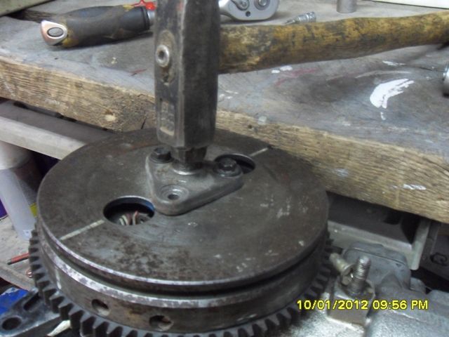

Почти офф, но в тему. Вопрос у меня? :unknown: Почему так корродирует конус? Плохо зажат маховик? Тогда бы срезало шпонку (наверное).
Где-то на форуме читал, что это из-за токов которые в процессе работы постоянно проходят между маховиком и конусом и получается что-то вроде електродуговой сварки. Т.е атомы соприкасающихся металлов переходят друг другу и получается маллекулярная связь, которою оч сложно разорвать.

Я б попробавал сначала другой маховик на этот конус, ессн. сняв все выступы на конусе очень аккуратно просто напильником. Не будет упираться в шейку - то и нормально.

у него раковины внутрь 1-2мм причем с одной стороны

Я мажу, и тяну : газовый ключ 3-н в дыру маховика и за край, и на ключ трубку - мм 400.

проблема гибели конуса и посадочного места маховика в контактной коррозии(есть такой зверь) она возникает из за неоднородности сопрягаемых материалов(конусы ветерка практически не подвержены этому явлению) и самое главное неплотного прилегания поверхностей, устраняется с помощью притирки, гемморно, но эффективно, единственная проблема что поверхности должны прилегать идеально, конус коленвала с остаточными раковинами испортит идеальный посадочный конус маховика и наоборот, к сожалению 9/10 всех маховиков которые попали мне на глаза уже имели следы электрохимической коррозии, часть удалось спасти.

вих59 сказал(а):
Я мажу, и тяну: газовый ключ 3-н в дыру маховика и за край, и на ключ трубку - мм 40.
я примерно так же :good:
мдя ох...ть можно :|

mehanikc сказал(а):
может графиткой мазать! :unknown:
:unknown: Мне кажется не вариант, от этого на мой взгляд только вставыш-переходник какойнить поможет, вот только из латуни ты его не сделаешь(по причине хрупкости металла), а вот титановый может помог-бы,
Надо у "старичков " месных пораспросить :crazy:

mehanikc сказал(а):
2мм наверное много.Х. з. Да еще с одной стороны. Не знаю.
Согласен, наверное так и есть .
Сейчас вот вспомнил, что снимал напильником выступающие края шпоночного паза и на конусе и на маховике. Притирал пастой для клпанов, выступы не давали.

никогда не делал, но консультировался с очень грамотным токарем, с его слов проточка наваренного или напыленного конуса в размер не вызовет(собирался переделать на вихря нептуновский маховик) проблем, размеры конусов стандартизированы главное восстановить поверхность, теоретически это возможно, может у кого есть идеи? а то цена на две новые запчасти иногда равны цене трех б.у моторов.
согласен обоими ногами :hahaha:

про новые детали забудьте, это брак.
mehanikc разбирай 20-ку, бери с неё вал и маховик. (если нормальные)
ribac666, а что идеи, наваривай да протачивай. сам делал не раз, конуса правда не приходилось. проблем не возникало. только не для новичка это задача.
