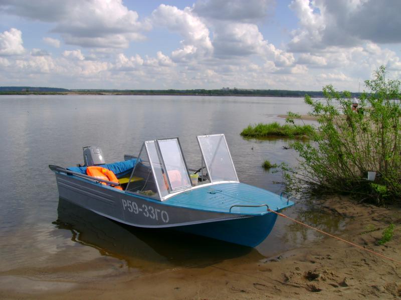

МАЛАДЦА!! всё здорово и без излишеств, чётко и конкретно :good: Так держать!! :yes: :)

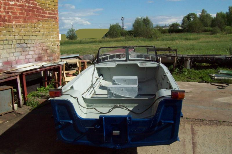

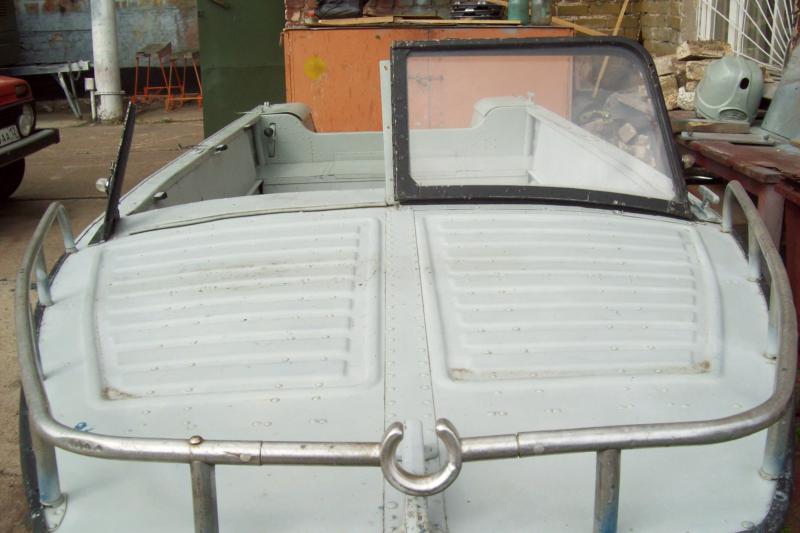

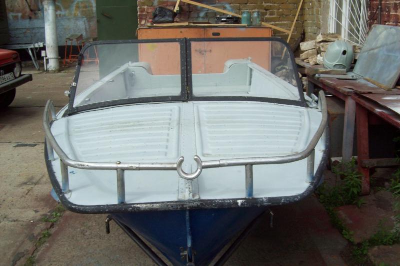

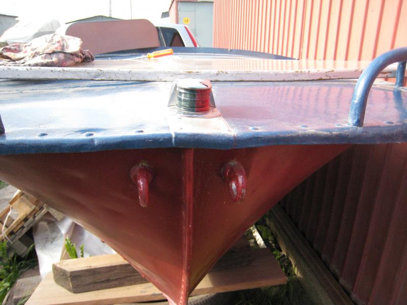

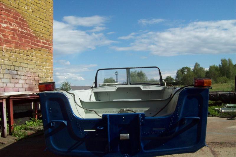

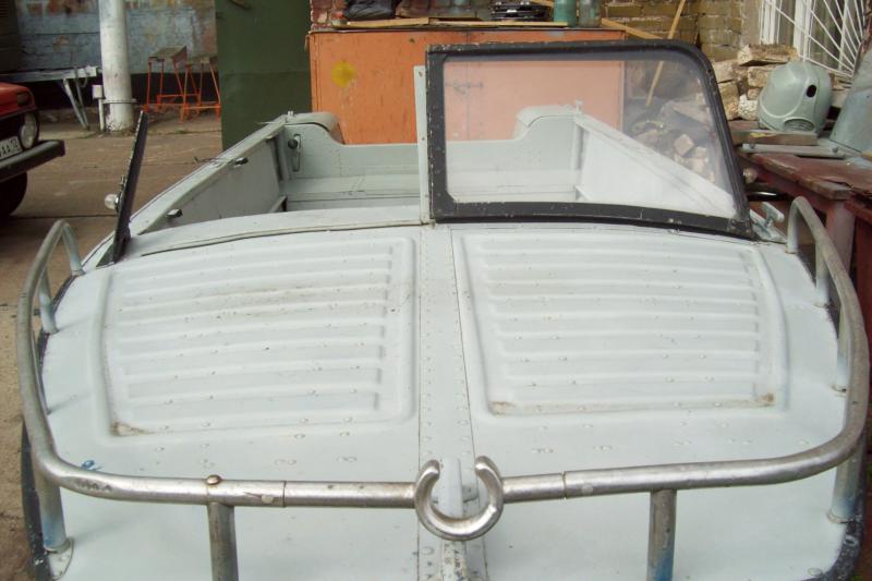

Согласен. Красиво. Только перед покатушками не забудь пенопласт обратно в носовой отсек уложить. Поверь помогает. Ну, а я свою давненько не красил, все как то некогда и доработки все прошлых лет, до новых руки не доходят. Продолжу про старые. При буксировке по дорогам использую быстросъемные фонари габариты-стоп-повороты. Вопросов ко мне ни у кого не возникало. Стекло из двух частей, правая створка откидная. Про кольцо на леерах,если кому то интересно, расскажу отдельно.

Забыл сказать. Транец регулируется по высоте и имеет устройство для изменения дифферента,но для многих иномарочных движков это не актуально.

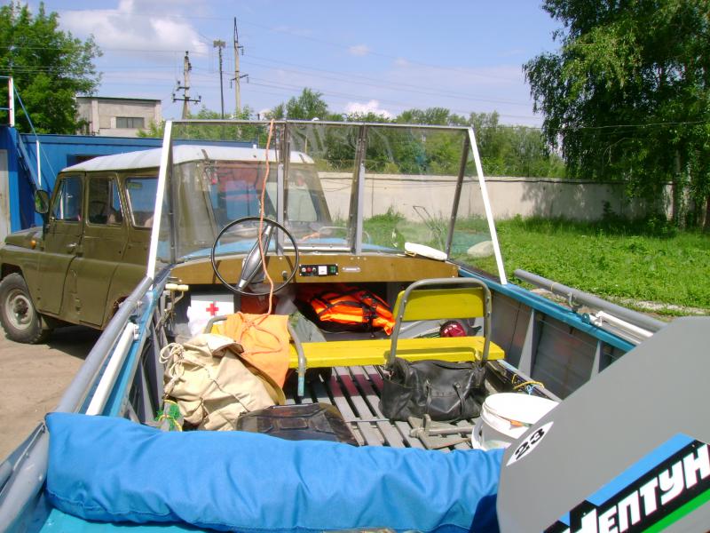

Вопрос такой: купил тут "воронеж", и с ней "Нептун-23". При загрузке килограмм под 400, т.е. я, жена, собака, палатка, шмотки, продукты на неделю, так вот, при этой загрузке не выходит на глисс... при том, что на красном штатном винте, когда я один в пустой лодке, то вылетает на глисс практически сразу, и скорость 35 км-ч по навигатору.
загруженная идет в водоизмещающем режиме. винт грузовой, но, похоже старый, ибо лопасти сточены. а на родном, красном, новом- едет медленней, и тяжко движку....

Надписи на своём грузовом винте можешь озвучить? или фото.. Грузовой на Нептун(если амнезия не подводит) 240х240 :good: ... и озвученную загрузку должен вытаскивать :yes:

У меня загрузка почти такая же я жена сын палатка вода 2 канистры бензина короче тоже за 300 кг выходит без проблем на средних оборотах. Скорость от загрузки меняется на 2-3 км.ч. Скорость я+шмурдяк 37 км.ч плюс жена сын 34 км.ч винт красный. Проверь как мотор установлен и поэкспериментируй с перемещением груза по лодке.

винт белый, вернее серый. :) надкиси то я прочту, но лопасти подточены об всякие песочки, похоже, ибо нет там 240 в диаметре.
при загрузке, что я указал, пол- газа даешь, и более, "петух" отодвигается где- т на метр- полтора... даю газ в пол- нос приподнимает, но не выскакивает.причем я игрался с наклоном сапога, сперва , от среднего положения, сапог придвинул, ну, чтоб корму поднимало, не, не помогает.. потом от среднего положения отодвинул- чтоб нос не зарывался... стало получше- нос приподнимает чуток, но не выскакивает... так и шел в пол- газа, потому как бесполезно... по скорости в грузу не скажу- сел навигатор ( как обычно вовремя) :) а винты попробую сфоткать... я думал, мож двигун чего не того.. но, заводится с пол- тычка, на холостом не глохнет, свечи нжк поставил, бензин- масло 1:40 карб старый, к-36 кажись... фотка кину, но попозже.

Поставь красный винт и смещай груз в нос должно все получиться. Белый винт грузовой в диаметре должен быть 260 шаг 220 счас в книжке посмотрел. Пробуй катайся должно все получиться.
