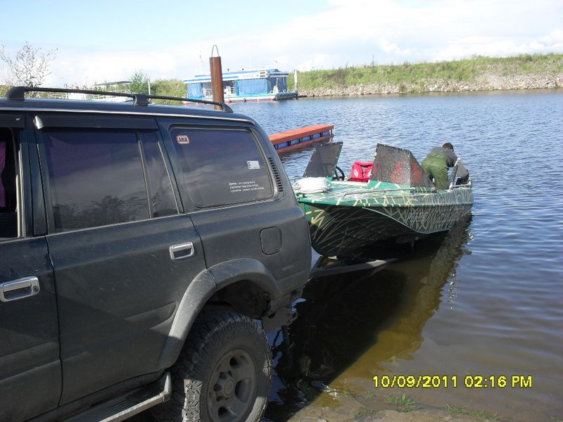

papuas, А ХОТЕЛ ЕЩЁ УЗНАТЬ, УШКО ДЛЯ ЗАТЯЖКИ ЛОДКИ НА ПРИЦЕП ДЕЛАЛИ? ЕСЛИ ДА, ТО ХОТЕЛ БЫ ПОПРОСИТЬ ФОТО. СПАСИБО.
На моем прицепе поднимали! Заехал так, что и уха ни надо! тут поднимали:
