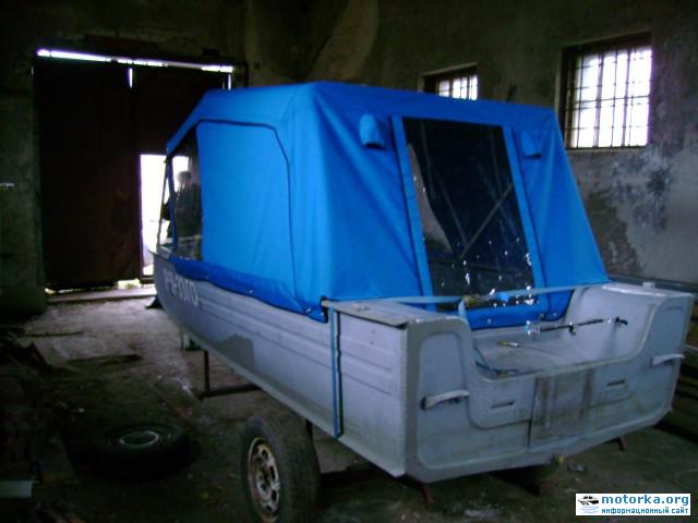

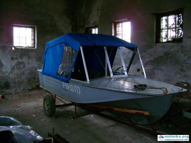

У меня Воронеж в этом году была первая навигация. Лодка нормальная легкая волну держит хорошо мотор Нептун новый с электростартером пока нареканий ни к лодке ни к мотору нет. Сейчас оборудую лодку сменил стекла поставил тент.

brig5215,здрасте.вот что-то наклюнулось.то,что лёгкий это точно.впервый раз вдвоем перевернули,я думал из фольги она.стекло,солидарен,ужас.на что меняли?что за тент?если можното фото приложите,думаю многим интересно будет.отдельно про нептун...где брали?что стоит?спинным мозгом он мне нравится.но советы сотоварищей-водкомоторников настраивают на японца.слышал-вода попадает в цилиндры у новых моторов.сменили голову-тот же результат.не правильная эксплуатация?или контрофакт?вместе с нептунами на заводе еще и для лайнеров двигатели готовят,вроде-репутация.спасибо.

Фото пытался загрузить не получилось обьем большой сообщите е майл вышлю. Насчет мотора японец однозначно лучше но он стоит сами знаете сколько. Нептун покупал по инету у фирмы которая находится при заводе где выпускают эти моторы там же и стартер поставили. Насчет разговоров о моторе мх можно слушать до бесконечности у меня есть знакомые у которых эти моторы с 80 х годов ходят и ничего. Надо для себя прежде всего решить чего надо. Меня во всяком случае на данный момент мое плав средство устраивает. ДУ на мотор взял от Прогресса

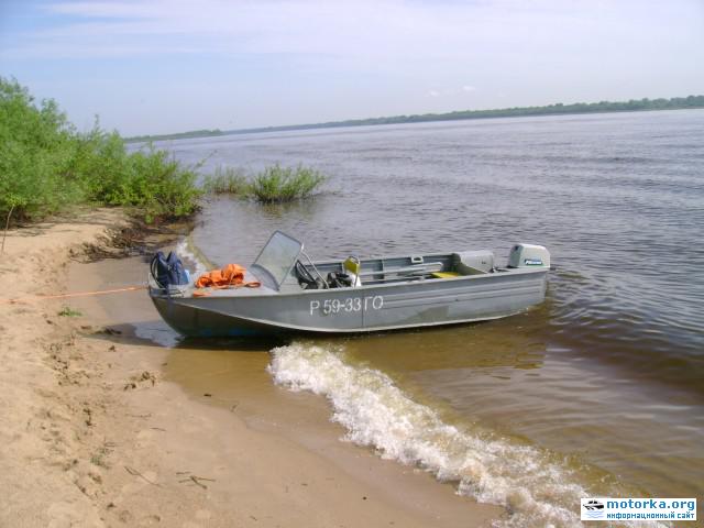

Вот еще фото Воронежа из интернета
