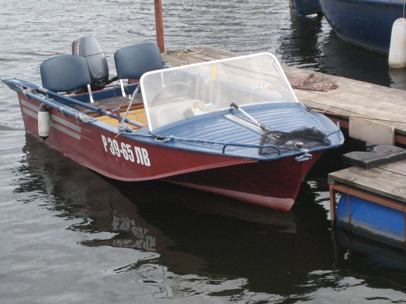

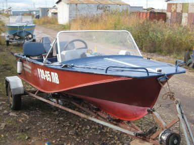

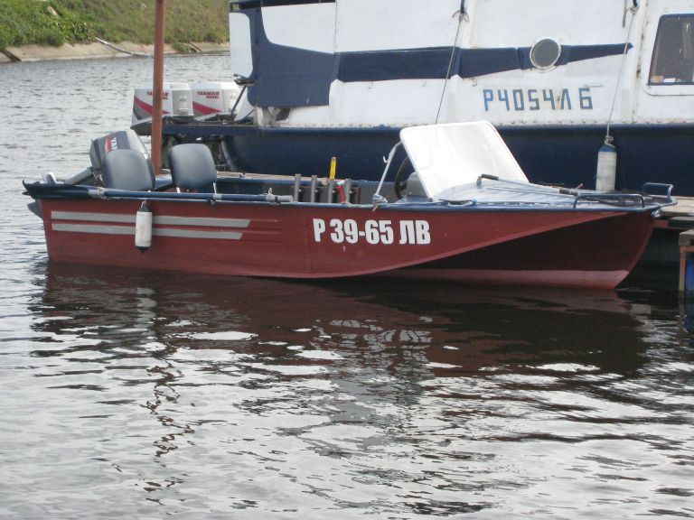

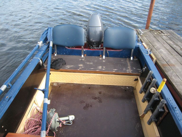

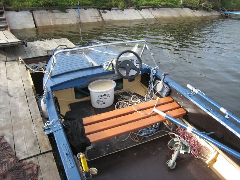

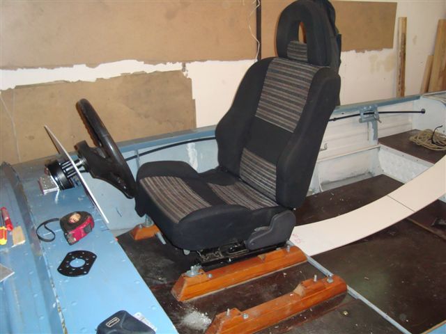

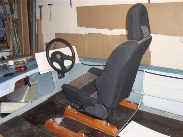

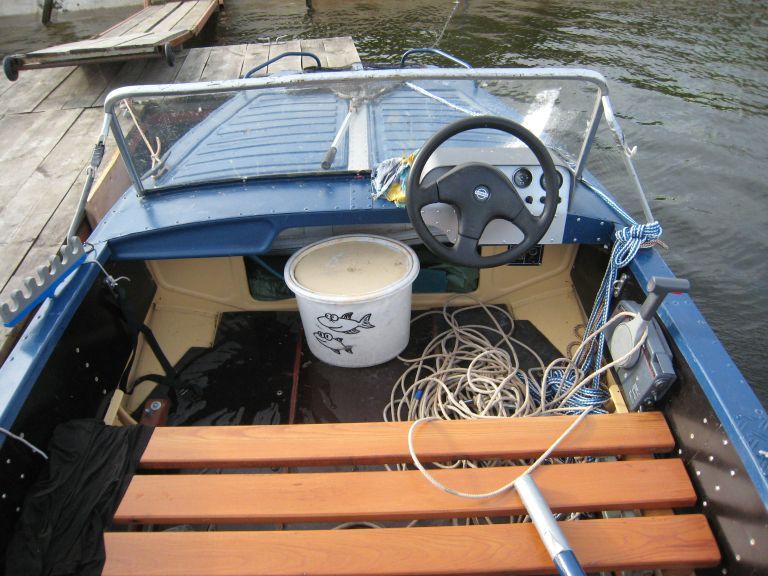

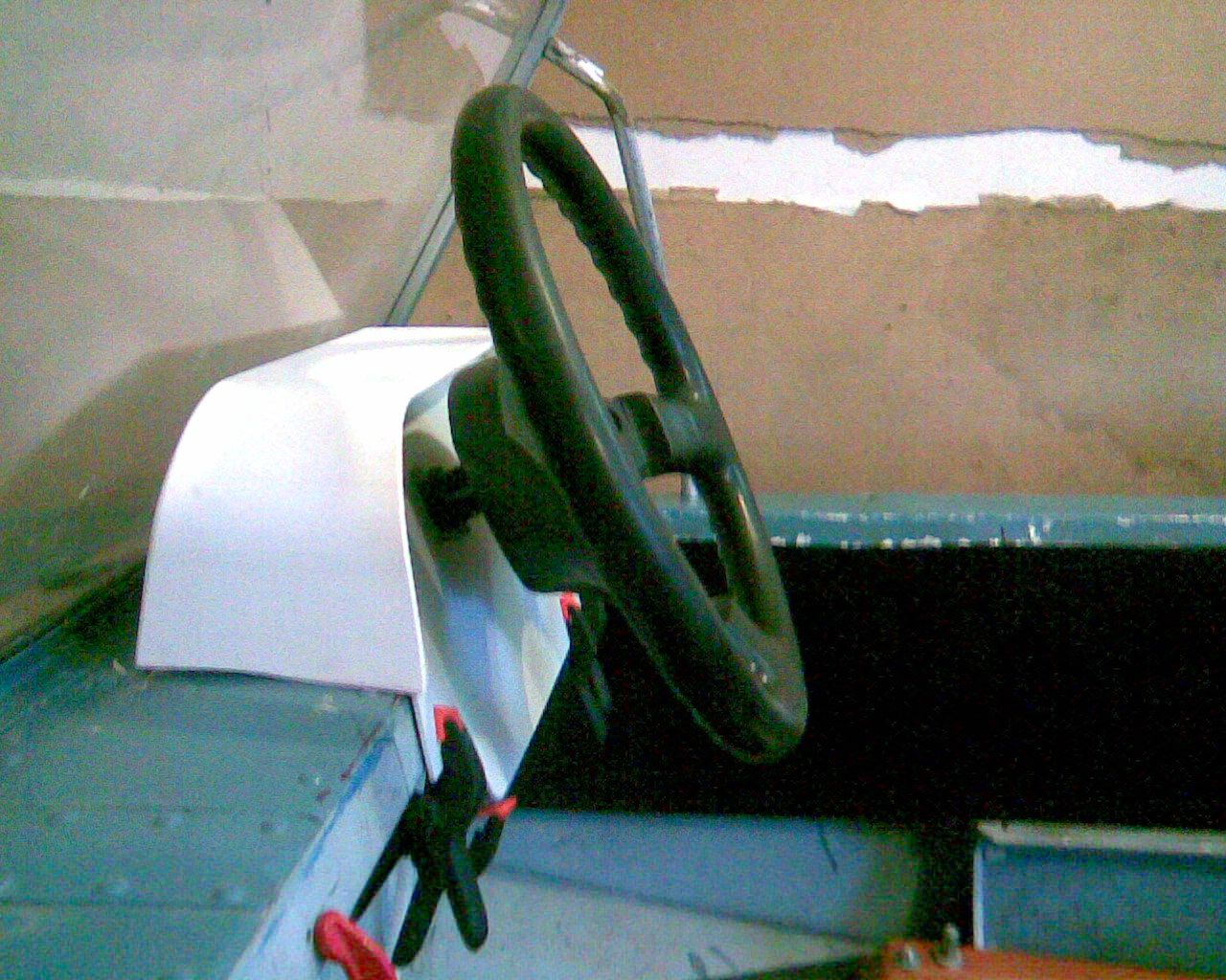

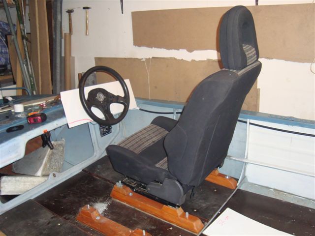

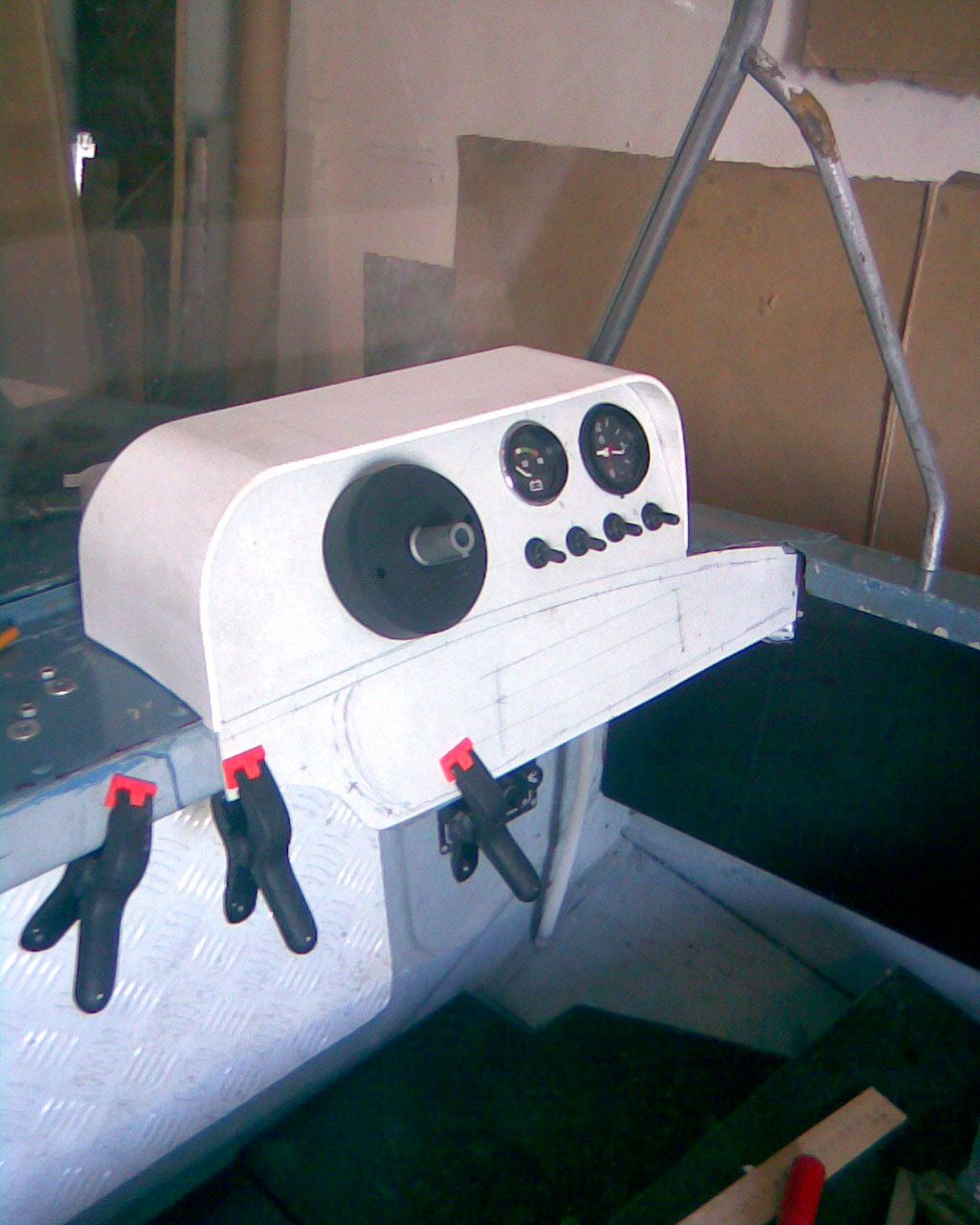

Большое спасибо sergу и ostashikу1 ! Кажется разобрался.Рapuas сказал - papuas сделал!!! После приобретения лодки летом 2010 г я сделал легкий косметический ремонт и спустил ее на воду ( Уж больно тосковали руки по штурвалу , которого временно заменил румпель от Мерка 15 , т.к. Ямы 25 , а потом 30 у меня еще не было) с целью опробования ее на воде и рыбалки . По окончанию навигации принялся за ремонт и оборудование уже моего парохода длинными зимними вечерами . Заменил пойолы на бакфанеру ,установил сиденья от Митсубиси ( очень хотелось комфорта ). Взял в руки руль-штурвал , покрутил его в руках , приложил его к штатной панели и понял , что рулить придется или коленями или руками сидя на палубе при моем росте в 185 см. Напрашивалось поднятие рулевой машинки . Сделал пропил сверху панели , закрепил его на дюралевый уголок , спереди приспособил шаблон будущей панели и стал кумекать.После раздумий и творческих терзаний выбрал вариант , вырезал будущую панель из листа дюраля 4 мм и пришпилил его к штатной панели заклепками.Установил рулевую машинку с штуртросом, подергал за штурвал - все стоит мертво.
papuas
06.11.2011
27
Питер
Re: Помогите новичку с Воронежом

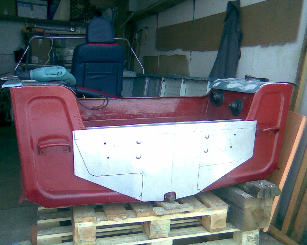

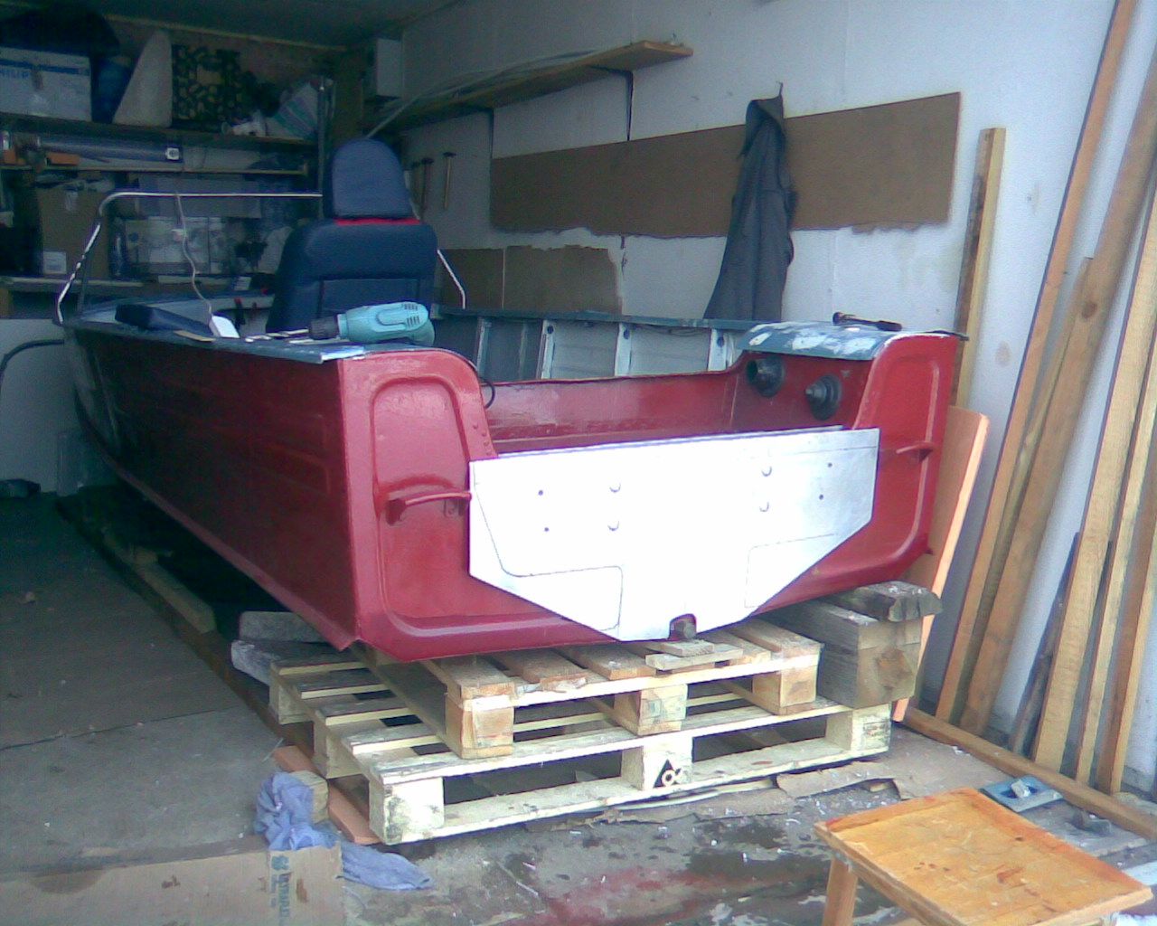

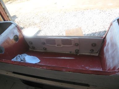

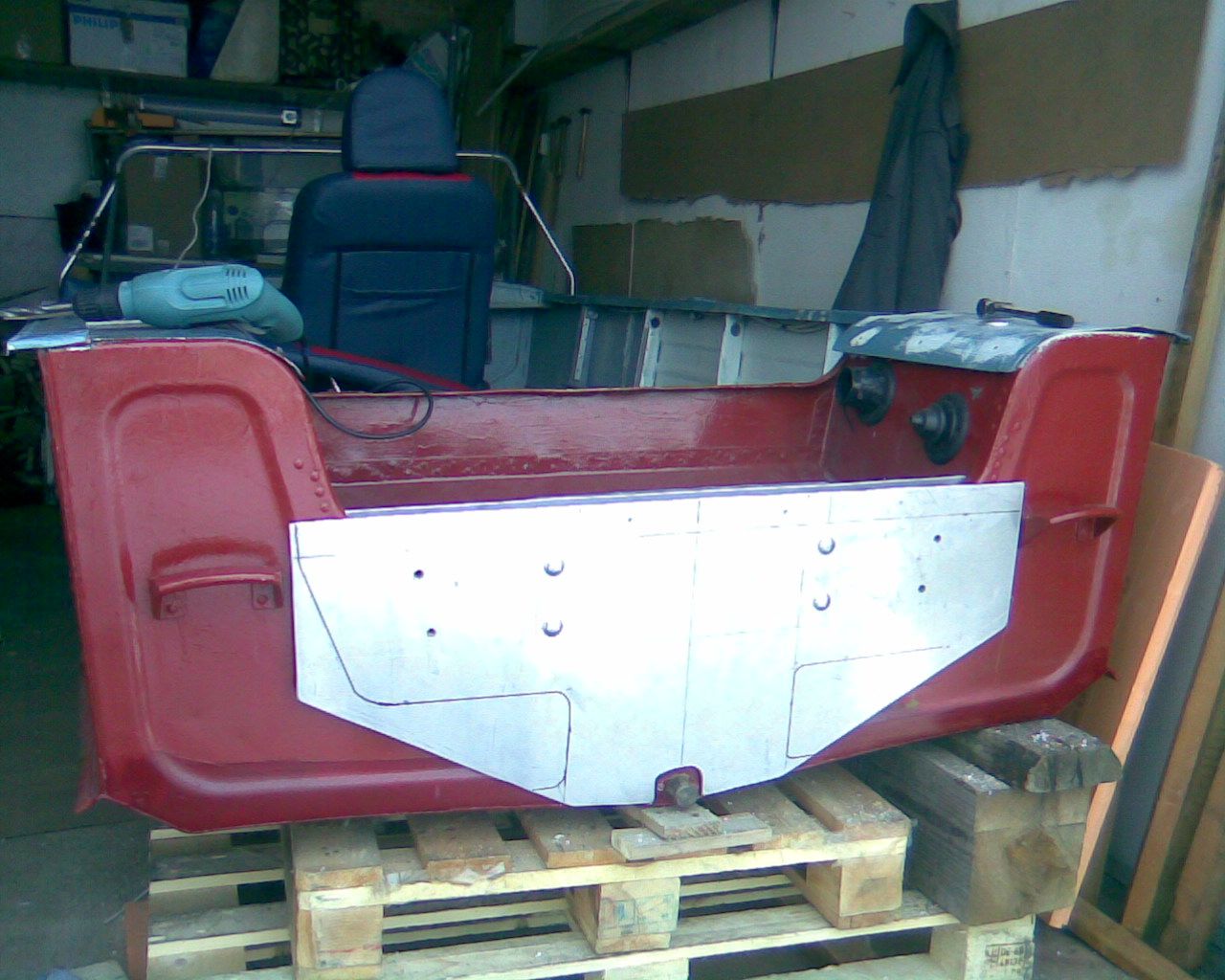

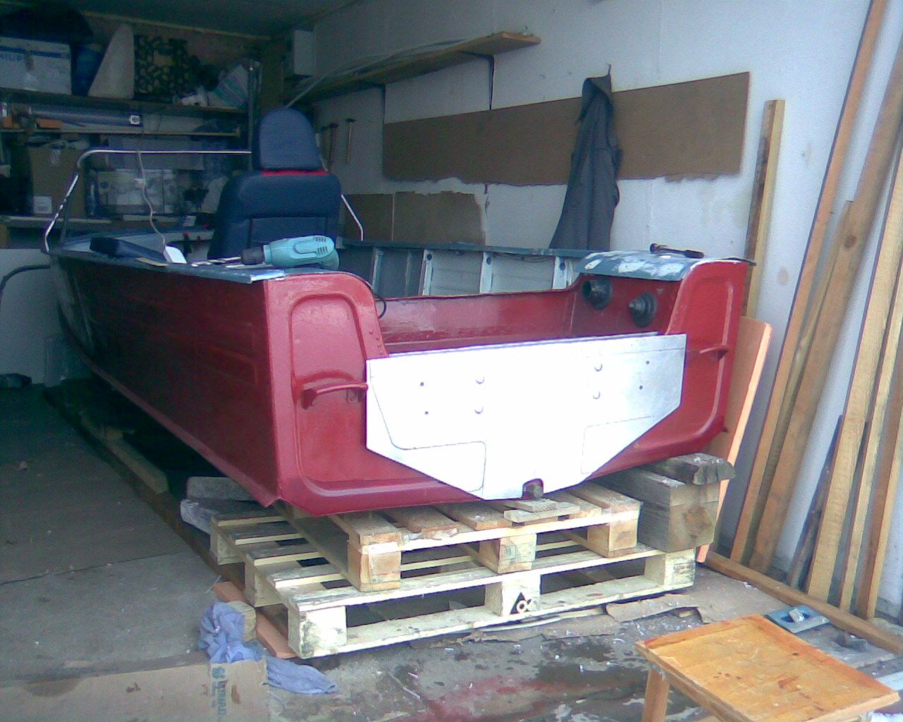

Далее я переделал кормовой рундук,после чего занялся транцем.Штатный транец =Воронежа= высотой 380 мм, а импортные моторы рассчитаны на 420 мм.Т.о. надо поднять транец на 40 мм. Для точности я подложил под струбцину мотора брусок толщиной 40 мм. Антикавитационная плита мотора оказалась на 10-15 мм ниже плоскости киля, что и требовалось.Забегая вперед скажу , что это оказалось оптимальным размером.Никаких захватов воздуха,даже на приличной волне не наблюдалось.Упущу процесс добывания листового дюраля на транец.Скажу лишь , что когда я позвонил в организацию торгующую цветным металлом и узнал ценник , то надолго потерял дар не только красноречия,но и речи как таковой.К счастью подвернулся приличный обрезок дюраля толщ 6 мм у соседа. Не отказал,дай ему всего,чего хочется. Из этого куска я выкроил наружную и внутреннюю ( со стороны рецессора) накладки на транец.Заменил старую вставку со стороны рецессора на вставку из лиственницы. Посадил эти накладки на герметик для аквариумов и соответственно хорошо стянул мебельными болтами 10 мм. Просверлил отверстия для стока воды из рецессора и посадил туда обрезки из старой лыжной палки(что попалось под руки) опять же на тот же герметик . Сверху вложил вставку тоже из лиственницы .
Молодец!

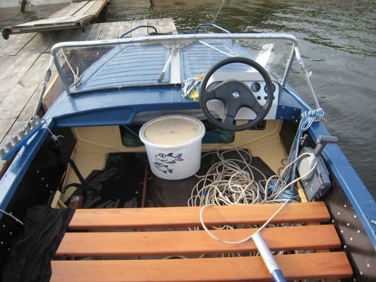

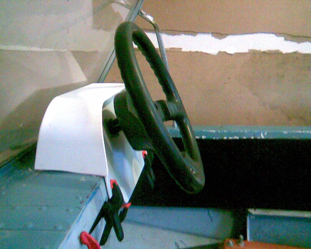

Понравилась приборная панель.
Смотрю, автомобильные сидения снял, что не понравилось?
Как ходовые качества воронежа? Приходилось ли ходить в волну?

Молоток! Спинки заднего дивана - "всё гениальное просто" и удобно! :D .

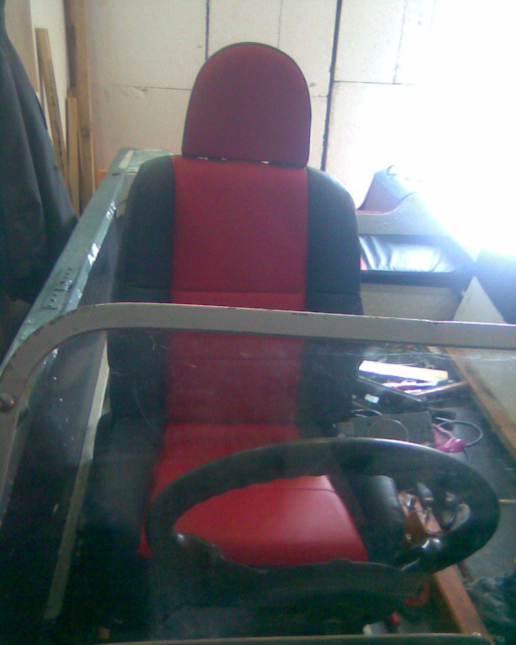

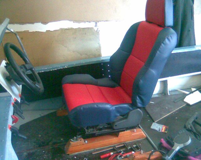

Как я писал выше , сидушки от Митсубиси я почти не использовал потому что рыбачить с них не очень удобно,т.к. они не вращаются , а на рыбалке приходится постоянно крутиться вокруг своей оси.Использовал их на покатушках.Вот тут просто кайф.Они имеют большое количество всевозможных регулировок.Мы как то с женой почти 9 часов рассекали по Финскому заливу , при этом не совсем здоровые наши спины были в полном порядке. Одно единственный минус вытянуть далеко вперед ноги не получается , т.к. мешает перегородка под торпедой.У меня была мыслишка выпилить окошки для ног , но так и не собрался.По поводу ходкости Воронежа - я в целом доволен.С мотором 25 л.с. на глиссер выпрыгивает просто сразу, В первый раз я даже ничего не понял.Управляемость очень хорошая.Единственно при поворотах она не столько поворачивает нос , сколько закидывает в сторону корму, что с начала было не совсем привычно.На ПВХке я такого не замечал.Но к этому очень быстро привыкаешь.Сразу после покупки лодки Ямы 25 , а потом 30 с ДУ у меня еще не было и я ходил на 15 Мерке. При моем весе в 120 кг и товарище в 80 кг + шмурдяк и полном баке Воронеж очень уверенно выходил на глисс.При хорошей погоде лодка ,благодаря обводам , доже на глиссере идет очень ровно лишь , я просто бросаю штурвал и лишь иногда подруливаю , а сам занимаюсь подготовкой снастей : продеваю леску через кольца , привязываю крючки , карабины и прочее. Дельфинирование не много присутствует , но не значительное.К сожалению у меня нет фоток , где я иду со стороны , но кто видел говорят что очень красиво .Как я писал в первом опусе встречной волны при хорошей развесовке лодка не боится , лишь брызги летят в стороны, а попутная волна не очень приятна.Т.к. вогнутый нос очень острый , лодка в нее врезается , а задняя бъет в ж..у. Волна у нас на Финском заливе, наверно ввиду его относительной мелководности в среднем 3-5 метров , довольно своеобразная - высокая и короткая. Однажды с приятелем этим летом зарыбачились за островом и не заметили как сильно задул сильный NORD-NORD-WEST.Надо было возвращаться домой. 4,8 км на попутной волне с бурунами ( высоту которых я не померил , потому что забыл микрометр на берегу) я шел полтора часа.При этом правая рука постоянно была на машинке газ-реверс , а левая соответственно на штурвале.По приходе домой спина у меня была мокрая не только от брызг.Товарищ правда сидя на корме совершенно трезвым умудрился заснуть - мерзавец. При таком движении главное всеми путями надо пытаться обойти гребень попутной волны и стараться носом не уйти в нее. В общем как то так.
P.S. Добавлю , что весла я убрал на борт,т.к. они и подсачник вечто мешают в лодке( рыболовы знают.Подсаку я нашел удобное место на носу, а для весел я приклепал на верхнюю полку борта по 2 пластины примерно 10х10 см,просверлил в каждой по 2 отверстия , продел туда веревочку .Очень удобно , т.к. весла совершенно не мешают , при этом они всегда под рукой.Всем удачи!
Sergу отдельное спасибо !!! , теперь я почти хакер!

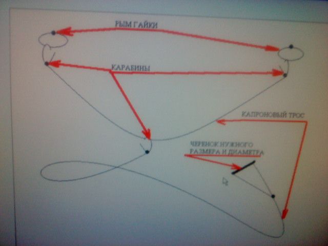

по очередности. просто думаю сделать на транце вверху с обеих сторон рым-гайки на шпильке через усиление.
melkii
20.01.2012
а сам транецне будет слабым, если будет иномарка на 30лошадей?
907
Через шпильки - правильное решение(с запасом) :yes: ,а сделать можно как на рисунке :good: .... Карабины короткого троса цепляем за рымгайки,и карабин фала за этот трос. Видел подобную "фирменную"конструкцию,только вместо троса - капроновая лента(она дороже).Дерзай ;)
