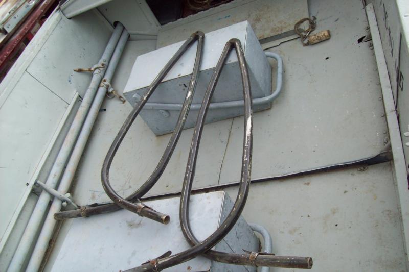

melkii сказал(а):
А никто не делал крепление для сцепки ватрушки и лыжника?

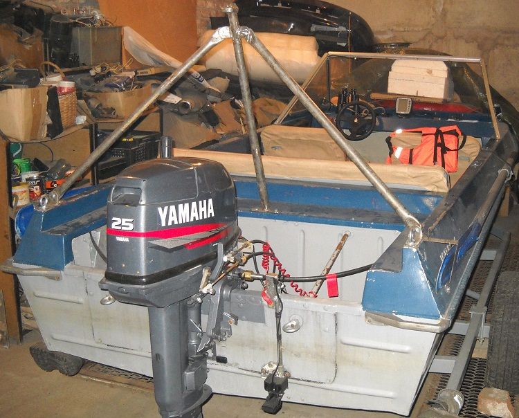

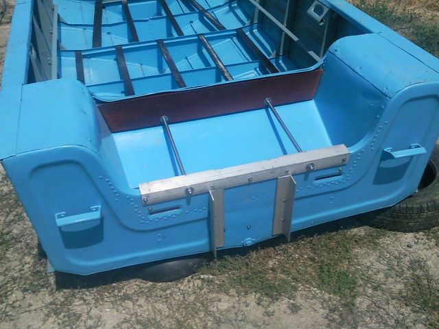

Хоть у меня на корме хватает и рымов - 4шт и ручки крепкие есть, но я себе сделал крепление буксировочного фала вот так, все очень удобно и разбирается быстро. Материал - нержавейка.
  • 117,9 КБ Просмотры: 5 422
  • 151,9 КБ Просмотры: 5 443
912
Зачётно :good: ... Андрей, открой темку типа "Разборная тарга для буксровки лыжника на Крым" и выложи фотки креплений и самих труб с размерами стенок, длины и т.д. думаю многим пригодится... мне оч понравилось, главное что РАЗБОРНАЯ :)
Сделаем, тем более изготовление не сложное и в разобранном виде места практически не занимает, делал из того что под руку попалось, сначало озадачился креплением весел по бортам, а потом мысль пришла обьединить с таргой, до этого фал за рымы цеплял, что несколько не удобно, особенно для лыжника, фал, не под тем углом к лодке идет, а так - все по взрослому. :)

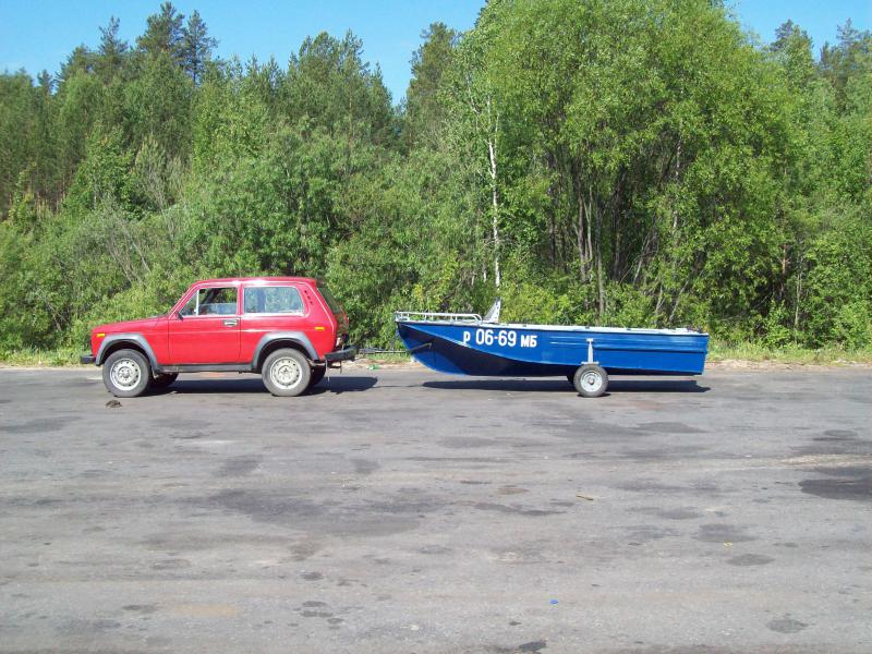

свв
06.06.2012
Йошкар-Ола
валерий
воронеж
вихрь 25
ostashik1 сказал(а):

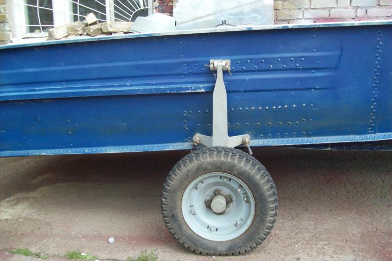

уважаемый,свв,очень понравились колёсики по бортам,и о самом водиле,что звязывает"воронеж" с "нивой",пожалуйста по подробней.лучше с фото.спасибо.
Все фото и коментарии к ним конечно выложу как только разберусь как это сделать. Первое фото проскочило даже не заметил как, а остальные не хотят. Какие то черные прямоугольники получаются. Приходится все удалять, но надеюсь, что разберусь в чем дело.
свв
06.06.2012
Йошкар-Ола
валерий
воронеж
вихрь 25
Еще одна попытка вставить фото.
свв
06.06.2012
Йошкар-Ола
валерий
воронеж
вихрь 25

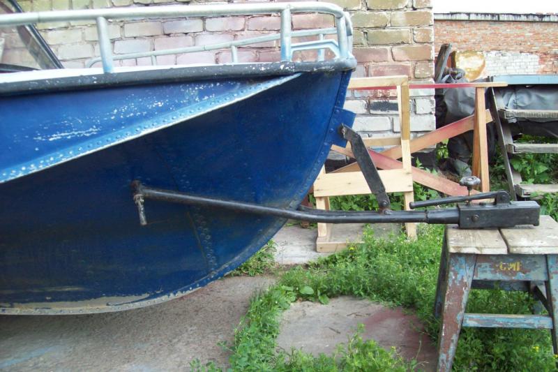

Буксировочное дышло и замок самодельные.Когда их делал в продаже замков было не найти. Сейчас с этим проще, есть под любой вес и различных конструкций в авто магазинах. Обшивка носа изнутри усилена листом Д1т толщ. 3мм. Глухие гайки М10 выточены из нержавеющей стали. Колеса- стандартные прогрессовские с небольшими доработками (на прогрессе верхние кронштейны приклепаны к борту), у меня они снимаются вместе со стойками колес.Борта в местах установки колес усилены от шпангоута до шпангоута и часть днища листами Д1т 3мм. Внизу такие же гайки, сверху М8. Все проклепано с применением герметика ВИТЭФ (можно У-30м или автомобильного герметика-прокладки),тиоколовая не высыхающая не желательна.Катаю так уже 12 лет. Весной туда,осенью обратно. Время для установки колес и дышла 3-5 мин.без всякого инструмента.

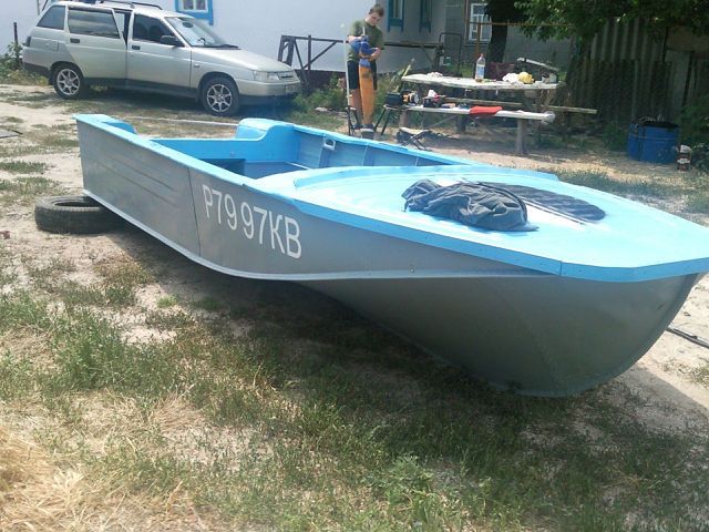

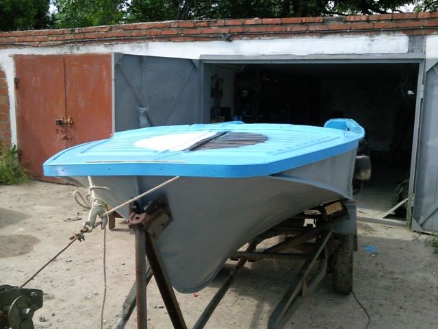

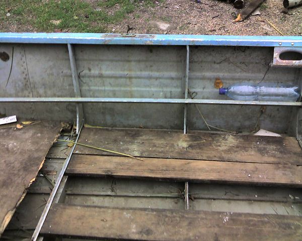

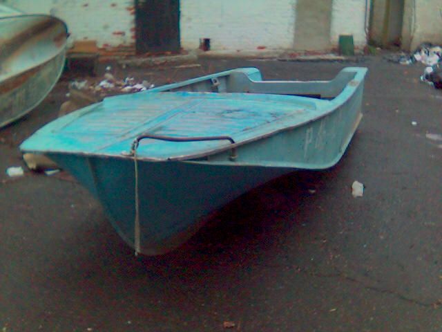

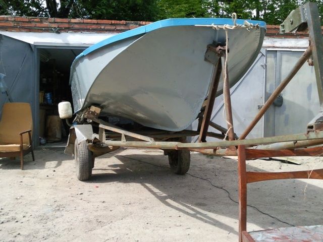

Достался мне по-случаю Воронеж, за смешные деньги, вот в таком плачевном состоянии
Сильно уставший от предыдущей жизни
Заменив пайолы я, несильно заморачиваясь, рассекал на нём пару лет под пятнашкой Меркурием.

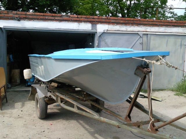

Но в прошлом году созрел на моторчик помощнее и, соответственно, капиталку. Уж больно страшный вид был у парахета, да и течь протёртого форштевня достала, корма начала прогибаться даже под пятнахой. :jokingly:

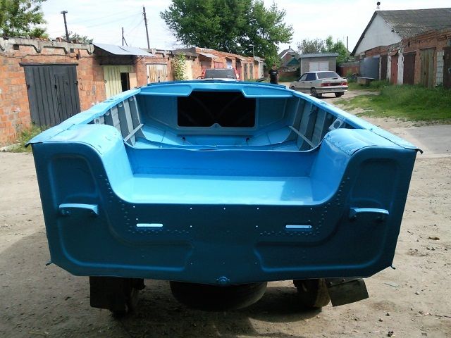

На первом этапе корпусных работ решил доверить дело профессионалам, которые за "совсемнедорого" заменили накладку форштевня, переклепали кривостоящую латку и лопнувший стрингер, окультурили профилем носовую часть.

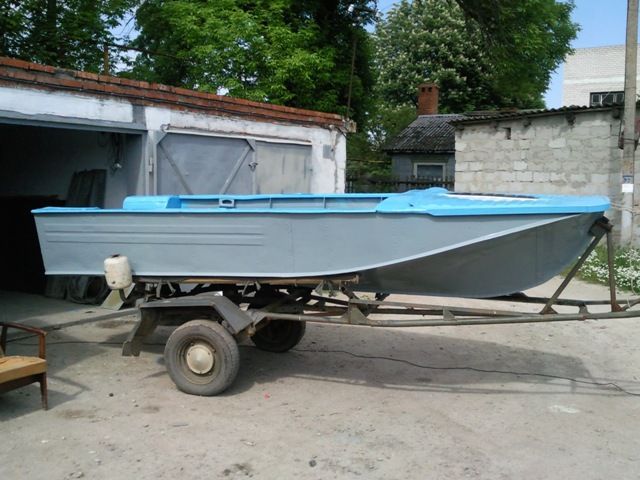

После этого приступили к косметическим процедурам - удаление отслаивающейся краски, зашкуривание, мойка, обезжиривание, ВЛ-02 в два слоя по наружке и разово внутри. Покраска. Сушка.
Получилось даже лучше, чем я ожидал . . .

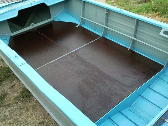

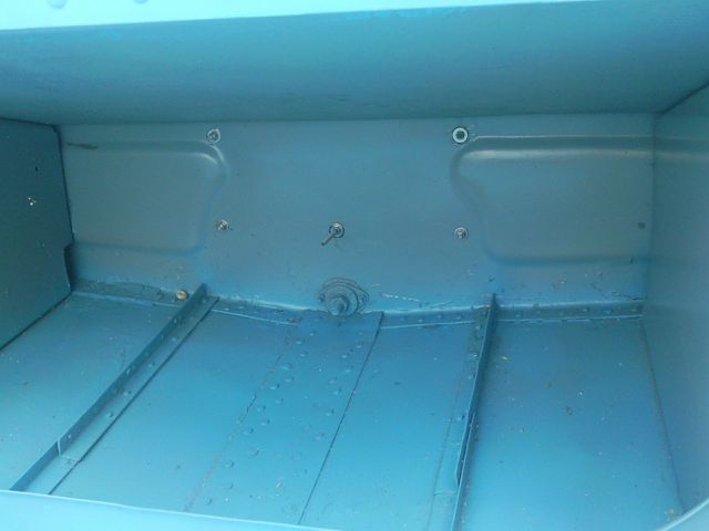

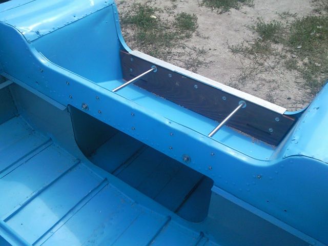

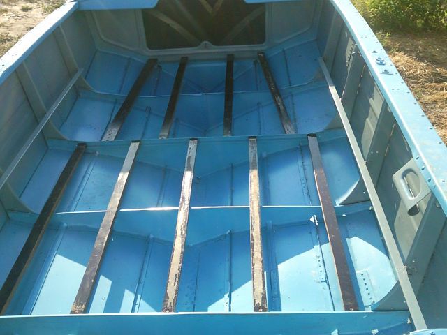

Все дальнейшие "танцы с бубнами" я не мог доверить никому.

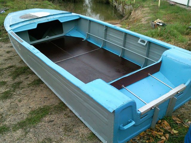

Каркас пайол из 12мм реек бакелитовой фанеры.
Умощнение транца, заменой доски
и установкой штанг
Здесь будет помпа
Пайолы из 8мм бакелитки
Смотрится достаточно симпатично
