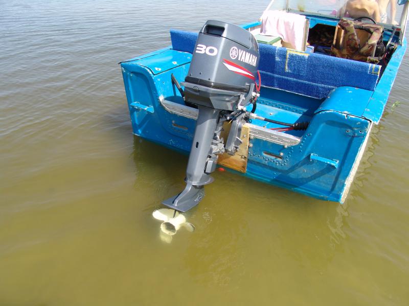

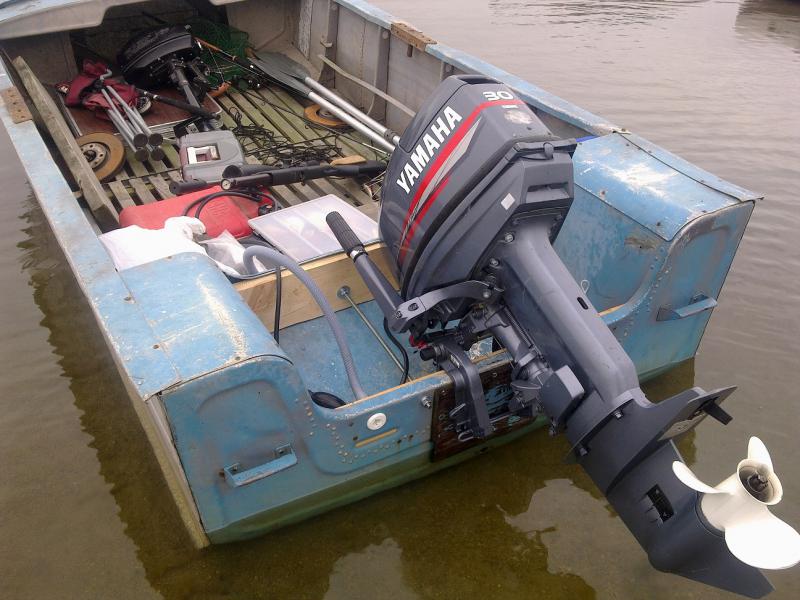

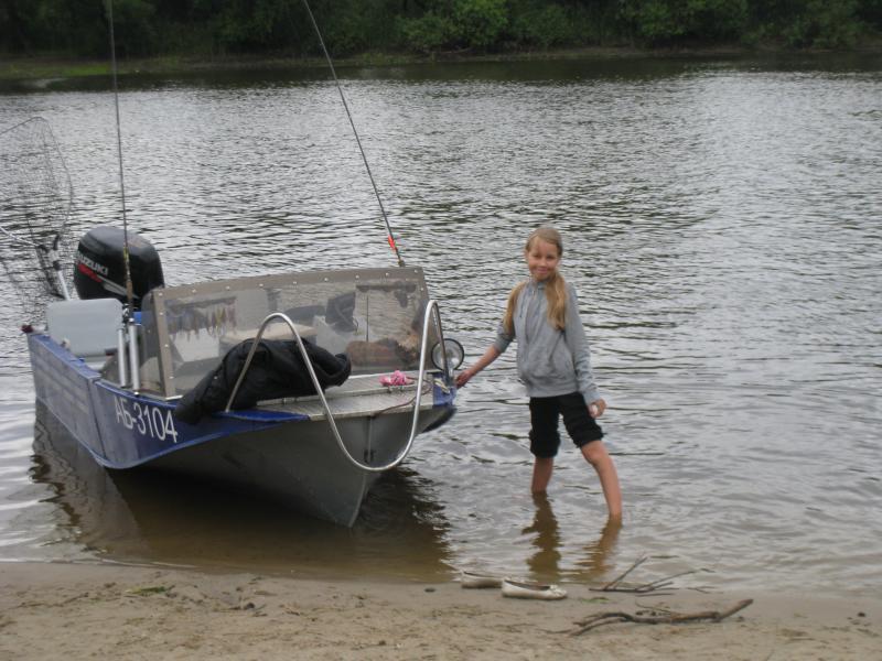

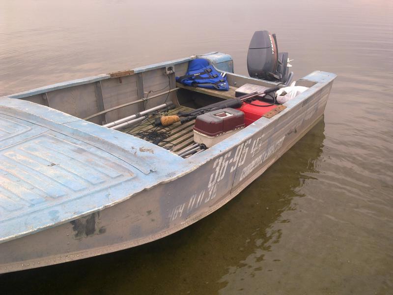

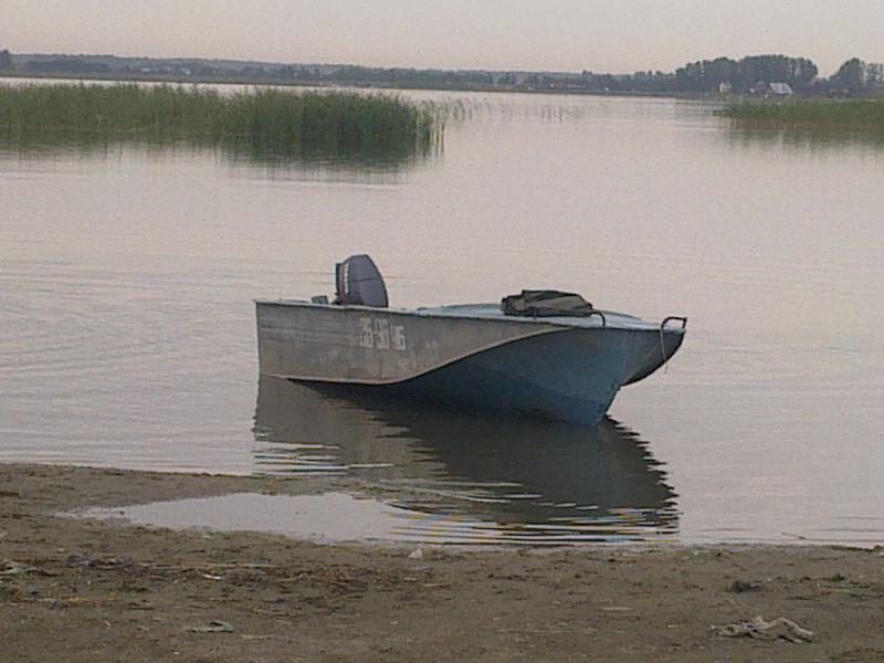

Обещанные фото моего "Воронка":
заменил транцевую доску, немного услил транец шпильками и установил трюмную помпу.
Berkut
13.06.2012
1 249
во, прям все как у меня :) даже уголок на что крепится передняя банка погнут...
про помпу вопрос сразу:
1. а исходя из чего выводили шланг на корму? вроде я чаще видел, что выводят на борт. ( понятно, что по фэншую, но все же. :) )
2. что за помпу ставили?
3. что за весла такие красивые и легкие??? а то у меня то- ли роднве, то- ли от крыма, весят столько, что осадка добавляется.
4. тормозные диски в лодке, это груз, или тоже часть предметов для парохода? ну там в качестве якоря кидать, или чего?
Cherep79
27.08.2014
34
Челябинск
Воронеж
Yamaha F30AWHD
Приветствую. Давненько я тут не был.....
1. Жалко стало борт сверлить, вот и вывел в корму. Рецесс самоотливной - лишнее отверстие, в случае чего, не помешает)))))
2. Помпа такая: Помпа осушительная, 12 В, ТМС 450GPH (1703.25 л/ч)
3. Весла от "кайман - 380". Пользовал пока не продал вместе с лодкой. Сейчас без весел.
4. Тормозные диски это "якоря".))))))

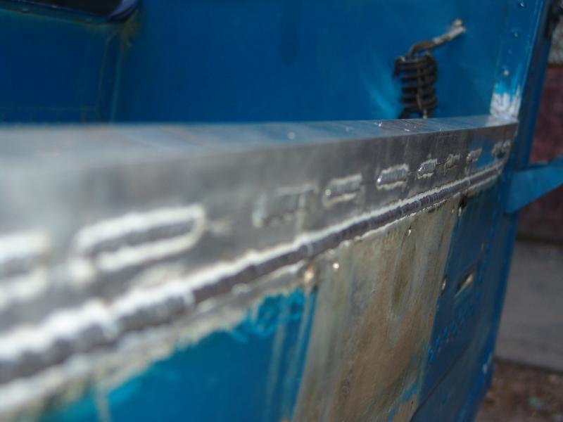

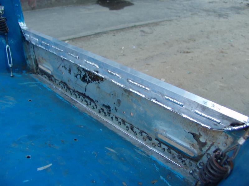

Затеял на зиму глобальную переделку лодки. Кто-нибудь пробовал варить "Воронеж" аргоном/полуавтоматом/штучным электродом?

Мне варили аргоном, увеличивали высоту транца... Пару лет полёт нормальный
Если надо, могу фоток накидать...
Было бы неплохо увидеть фотки......
А форштевень наваривал кто-нибудь вместо замены накладки?

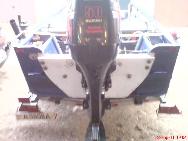

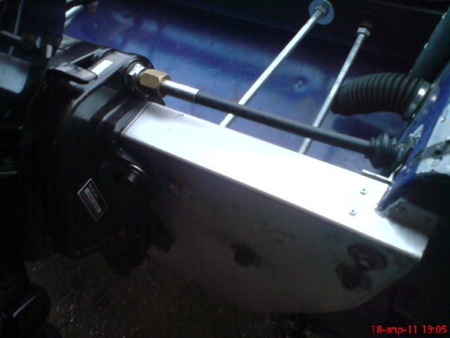

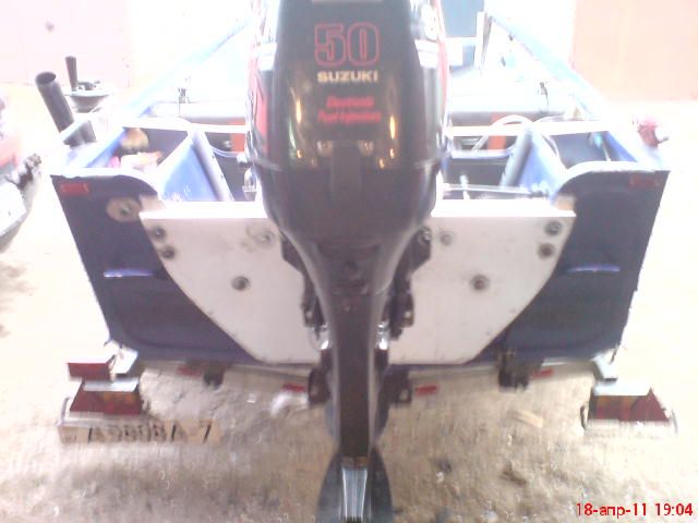

Я увеличил высоту транца и усилил его ходил под Сузай ДФ-50 сил 4-т инжектор

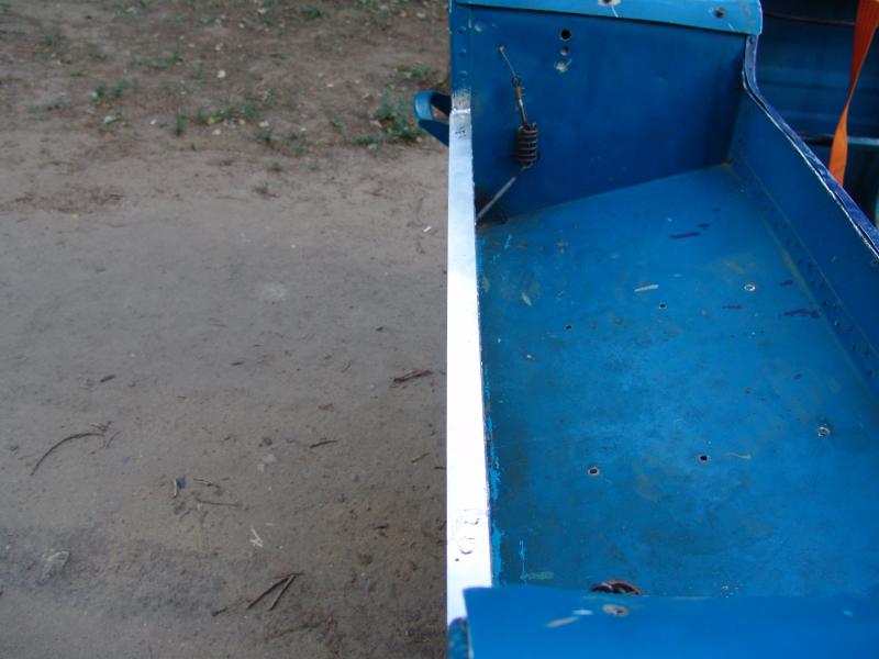

За 4 года что ходил на Воронеже под палтосом даже непотек на 14 винте втухивал 58 км.ч .Транец делал вот так . ГИМС Недогонит :hahaha:

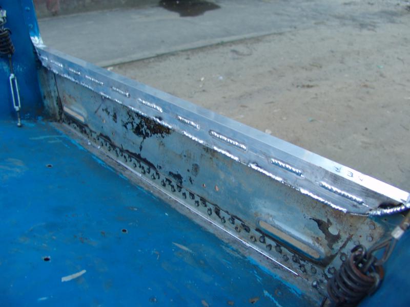

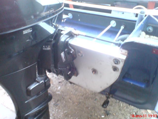

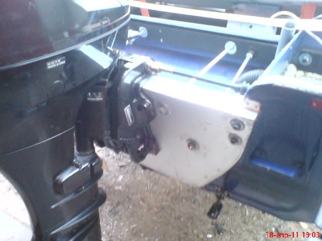

У меня вот так приварили. АКП встала миллиметров на пять ниже дна...
Игорь977
04.07.2011
255
23
Воронеж
YAMAHA 30HWCS, SUZUKI DF2.5S , Вихрь 20

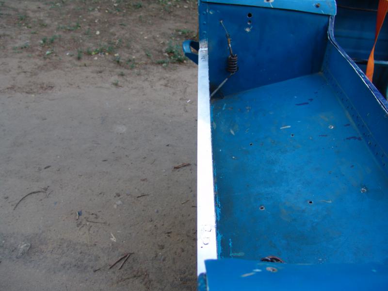

Фанерку временно поставил, уже два года как :D

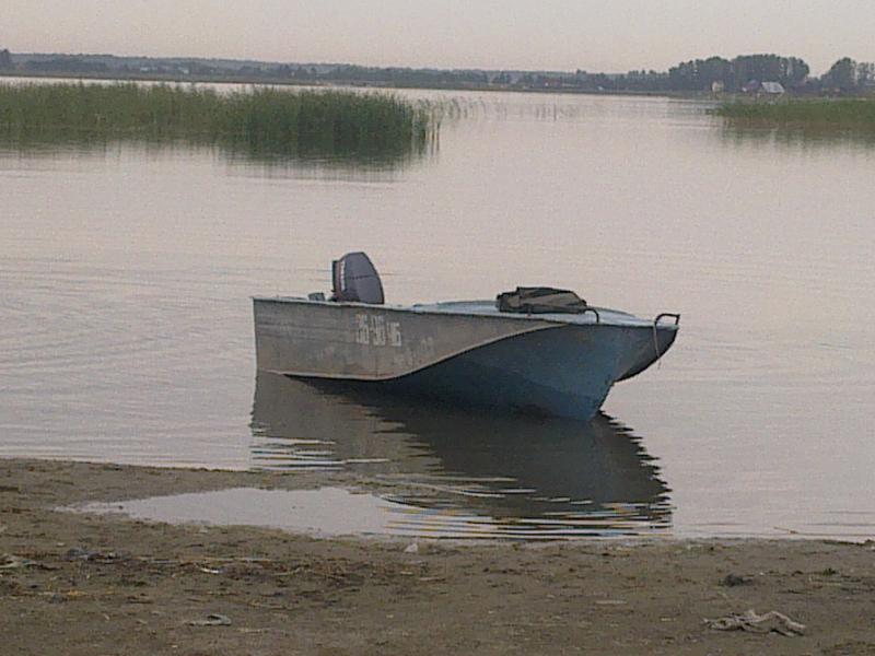

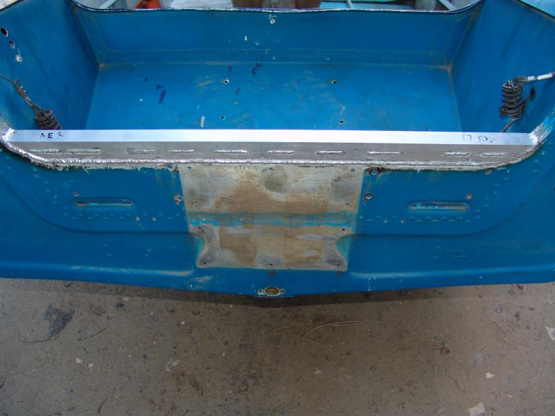

Привет всем! Достался б/у "ВОРОНЕЖ". Слегка вмята носовая палуба. Вроде не сильно, но на глаз заметно. Если кто с такой бедой справлялся-поделитесь. Не хотелось бы велосипед изобретать.
Анатолий, фотки давай, вместе и обмозгуем ;)
рыбак1563
24.10.2014
санкт-петербург
анатолий
воронеж
ямаха 9,9
На фото носовая палуба уже в приличном виде. Далее не стал править, т.к. выбивал изнутри кувалдой через деревяшку и с определённого момента палуба не подавалась, а только пружинила. Теперь вопрос-как и чем её усиливать, желательно изнутри?
рыбак1563 сказал(а):
.. Теперь вопрос-как и чем её усиливать, желательно изнутри?
Уголком, желательно дюраль, если нет - люминь... выгнуть по профилу палубы, поставить уголок на нерж. винты и по всей плоскости герметик с очень хорошей агдезией, или для автостекол(дороговат) или НОВОЛ гравит 630... ну я б точно бы так сделал :yes:
