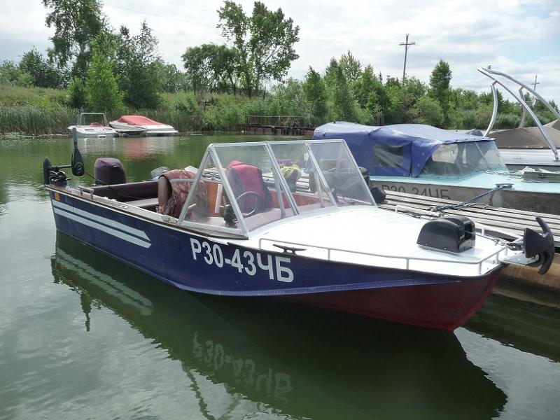

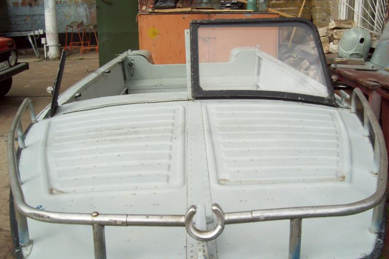

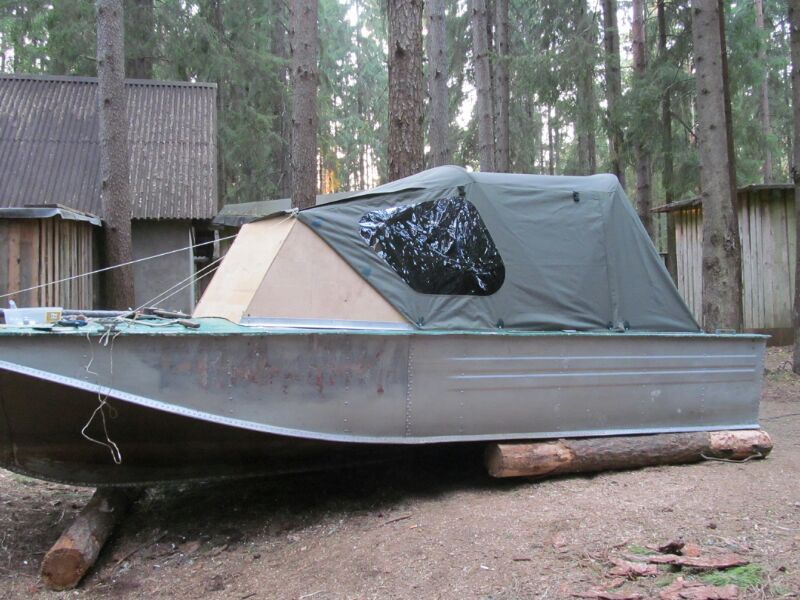

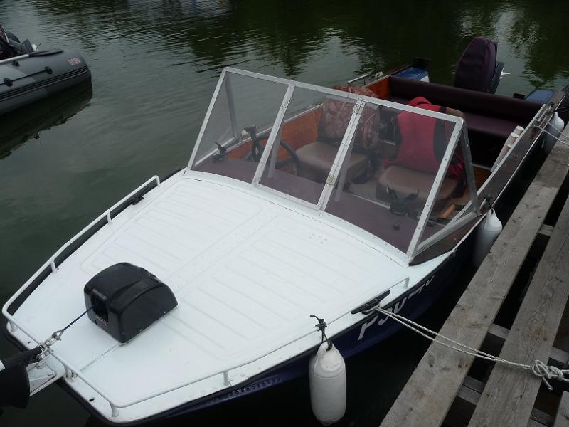

Дмитрий, серъезная подготовка! Люк сами ставили? И про тент и лобовое можно подробнее?

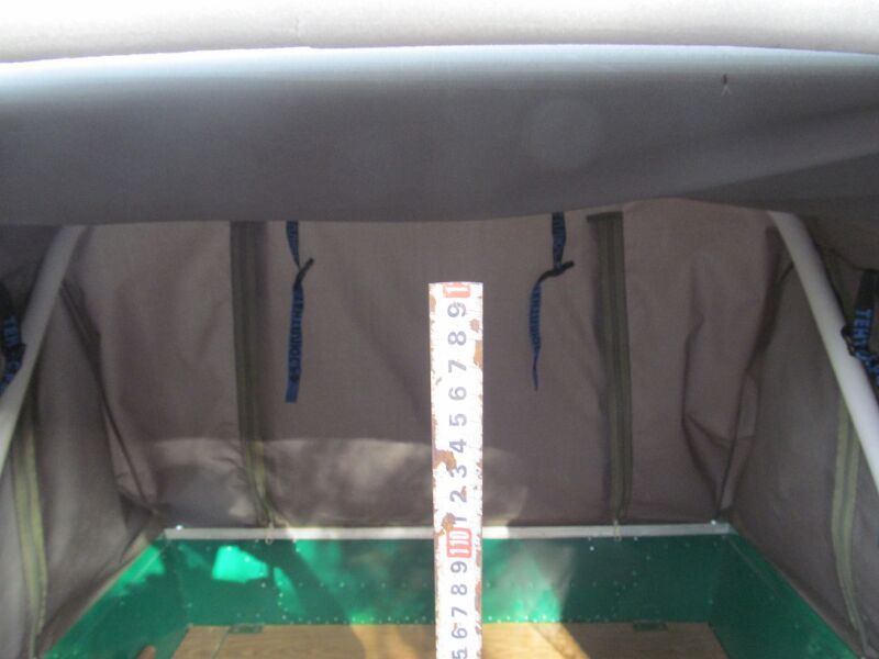

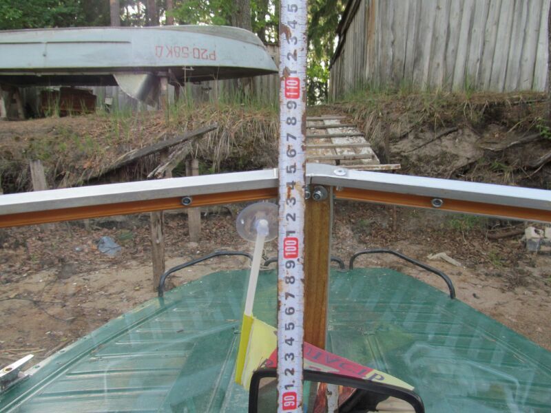

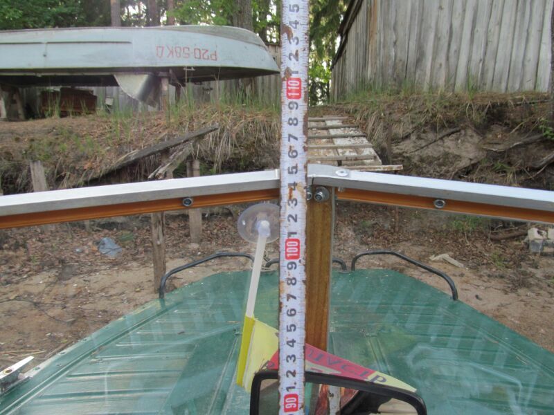

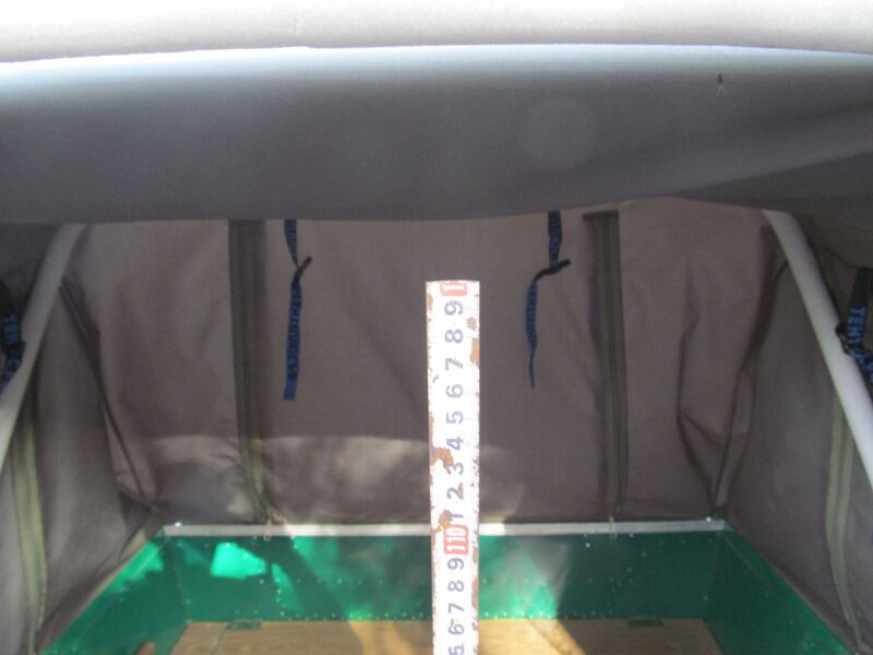

Классный тент :good: Какая высота от передней дуги до пола? И еще интересна высота от верхней части рамки стекла до пола... И если можно фотку каркаса тента в сложенном состоянии :roll:
dimos
26.09.2013
верховья Волги
Воронеж
Yamaha F25DES
Пол вечера писал, как делал, вставляю фото, сносит мою писанину. ПОПРОБУЮ хромом на андройде .Уже лучше получилось! :)

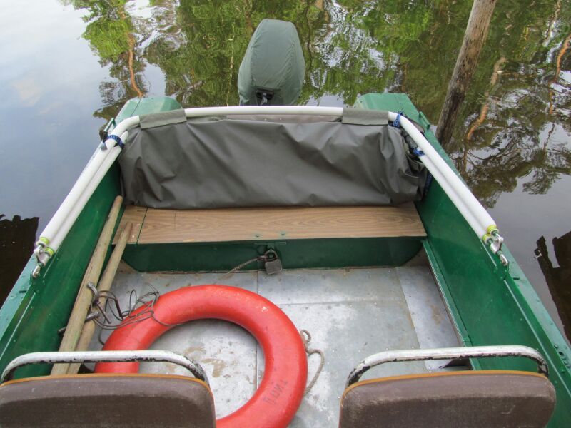

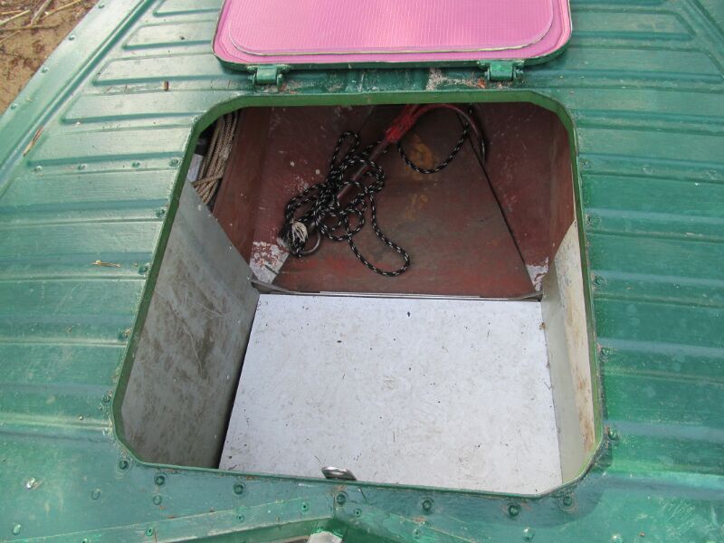

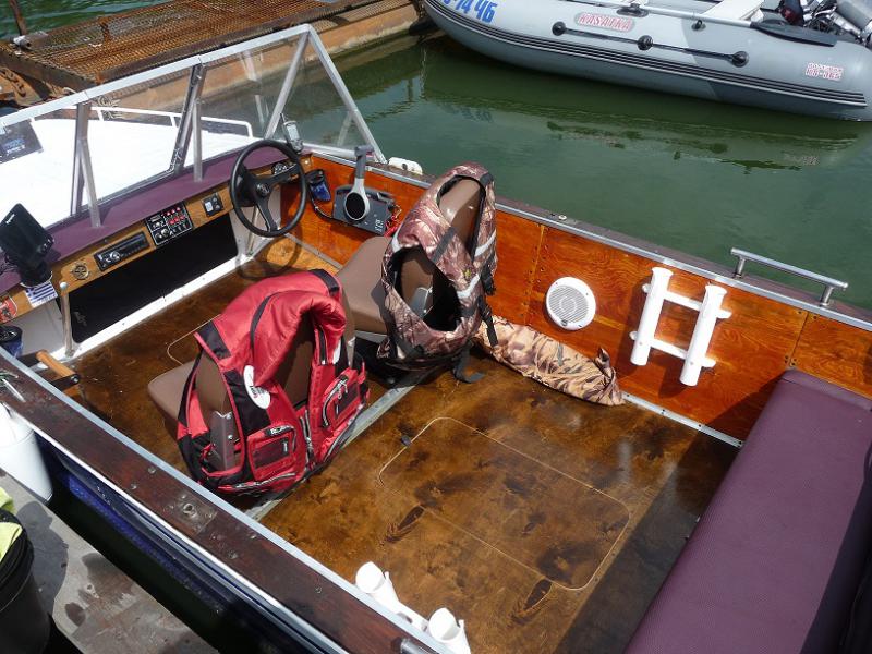

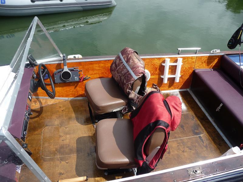

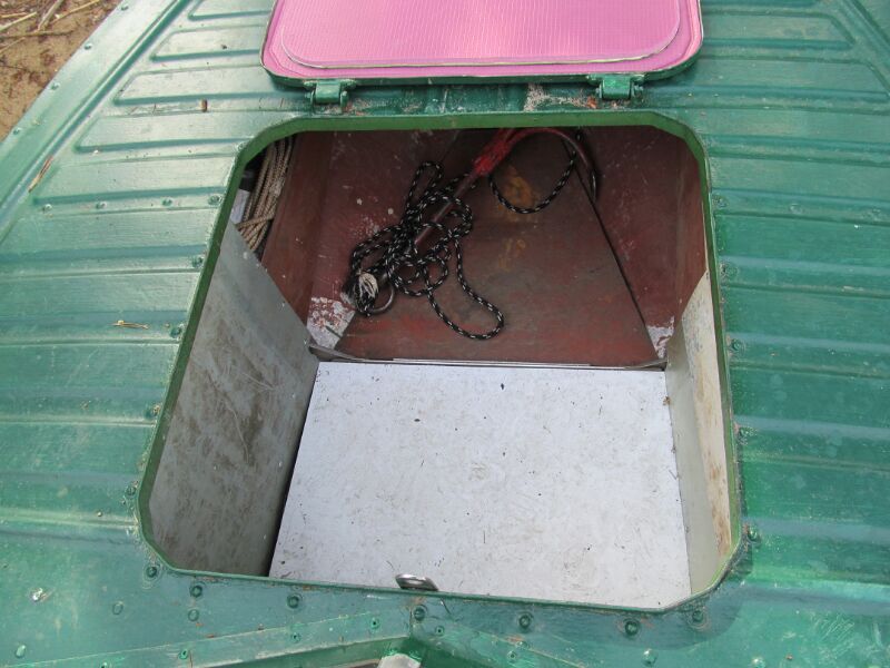

Дмитрий, спасибо за фото! Я правильно понял, у Вас нет носового отсека непотопляемости, или он переделан?
ostashik1
15.10.2011
501
22
да,люк реальный!и,если неудобные закоулки(багажного отсека)заполнить чем-то непотопляемым-вот вам и отсек непотопляемый(игра слов).если ещё и жесткость корпуса не пострадает(ау,инженеры)молодцом!!!удачи.
dimos
26.09.2013
верховья Волги
Воронеж
Yamaha F25DES
Полистирол там разложен по бокам и закрыт тонкой дюралькой. Ушло почти 4листа размером 120*60*5см.,и еще около 6-ти на борта и в кормовые ящики. Под ногами в люке -пластиковый подоконник.

Дима, все грамотно сделано. Только вот до содержимого багажника через стекло добраться проблематично будет. Сделай одну половинку стекла откидной и будет без проблем. Что нибудь типа такого.

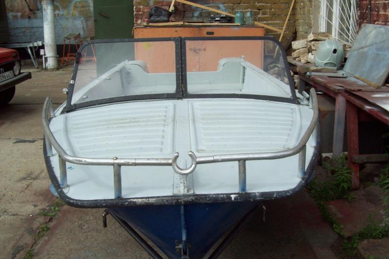

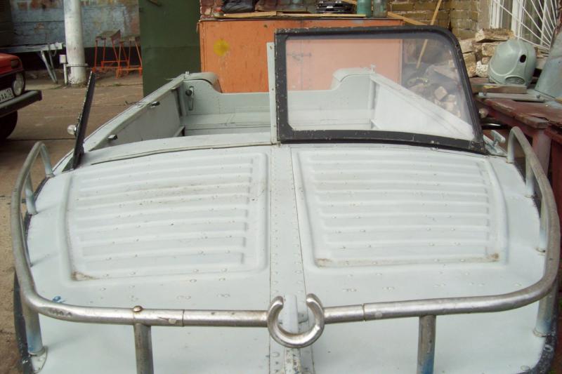

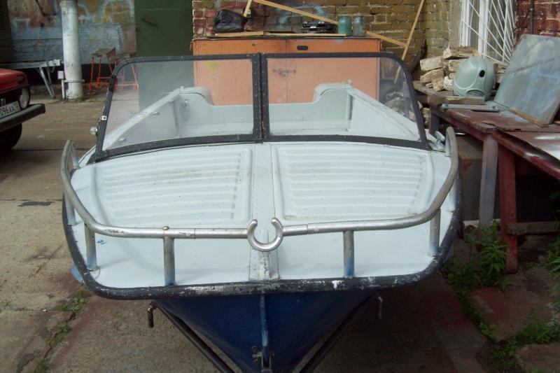

Собратия, прошу еще совета - из чего сделать комингсы, как на крайнем фото? Вчера купил дуралевый уголок 15*40, чтобы сделать планширь на носу. И хочу вместо ржавых родных поставить новые сплошные комингсы. В "МебельСаме" ничего подходящего не нашел, только прямая хромированная труба 25 мм.
свв
06.06.2012
Йошкар-Ола
валерий
воронеж
вихрь 25
Мебельная никелированная не пойдет. Они как правило внутри ничем не покрыты и если их тщательно не защитить от сырости прогниют насквозь. Лучше или дюраль или нержавейка. На фотке у меня из дюралевой трубы 22х1,5. Кольцо сплошное точеное из Д16 . Уголок лучше брать штампованный или гнутый , у него угол скругленный. Я делал из П-образного алюминиевого профиля из которого делают обода велосипедных колес, идеально подходит, но на всю лодку не хватило, только на нос и на один борт. Дальше делал из гнутого уголка.

Все зависит от диаметра трубы, толщины стенки и радиуса гиба. Трубы из Д1Т, Д16Т лучше гнуть с подогревом. Меньше вероятность появления складок на внутренней стороне радиуса и трещин на наружной стороне . А так никакой разницы в гибке нет. Кто то песком забивает, кто то так гнет. Недавно видел в продаже пружины из квадратной проволоки для гибки труб. Они есть разных диаметров. Думаю, что это то , что нужно. Я применял пружины для гибки, но обычные из круглой проволоки. У этих витки плотнее и она ровнее.

А вообще то в данном случае для комингсов и гнуть ничего не нужно. Берется обычная раскладушка ( там труба 22х1,5 ) сама труба там вся иссверлена ( для крепления пружинок), но есть три ножки, они целые и нужные загибы уже есть. Просто вырезаешь нужные участки и стыкуешь вставками. Да и у трубы с отверстиями для этих целей прочности хватит. Просто расположить отверстиями в низ , чтоб вид не портили и все. А вот согнуть ее ,даже с отжигом, проблематично - трещит по отверстиям.

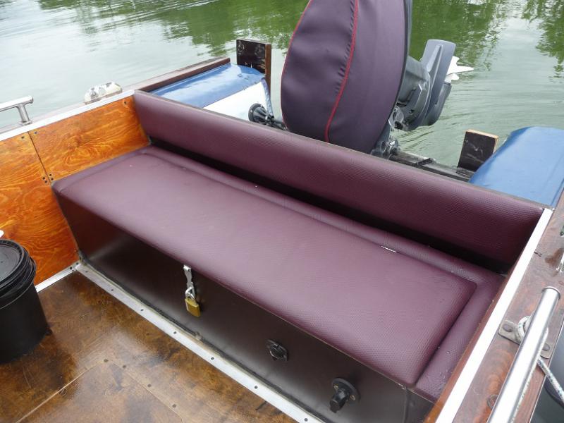

По кормовым блокам плавучести: напихал туда пластиковые бутылки, НО, предварительно их помыл изнутри, ну чтоб влага была, потом пшикнул пеной по паре пшиков в каждую бутылку, и плотно закрутил пробки. В итоге в бутылках образовалась пена с кулак где- то... при этом их изнутри подрасперло. пока не хрустят.
Крышки кормовых отсеков закрывал с помощью комплектов саморезов с площадками, от восьмерочных крыльев которые... все встало как родное.

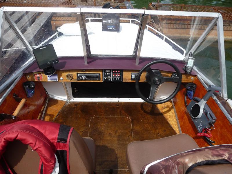

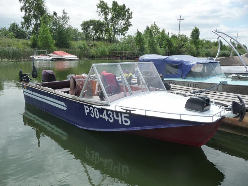

Всем привет!
Вот что получилось из лодки Воронеж.
Двигатель Ямаха 30.
Просьба строго не судить, начинающий водно-моторник.
Если что-то заинтересовало в моем "творчестве" , задавайте вопросы, с удовольствием отвечу.
