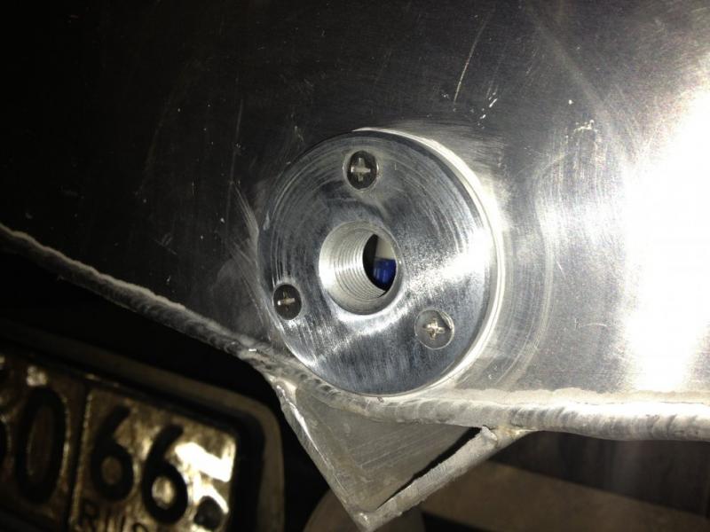

Коллеги, подскажите, пожалуйста, чем заменить кормовой шпигат, который на корме на уровне киля? У меня на его месте стояла пластина-заглушка на герметике. Хочу сделать нормальный шпигат с пробкой.
Avrely сказал(а):
... Хочу сделать нормальный шпигат с пробкой.
Дим, их продаётся за копейки вагон и тележка :yes: , набери в Гугле "Сливная пробка/шпигат купить" ;)

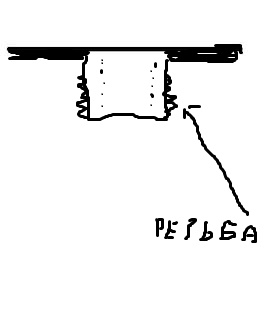

Нержавейка,токарь,25 мин-готово.Пробку токарь тоже любого фасона сделает,грибком,на конусную резьбу,под рез.кольцо и тп.
Можно иной выточить
и колпачёк-заглушку с резиной внутри(от сантехники подойдёт.)
Резьбу желательно делать как на пробках от бутылок пластиковых.
Заглушку потеряешь-скрутишь с пива,навернёшь и в путь :)

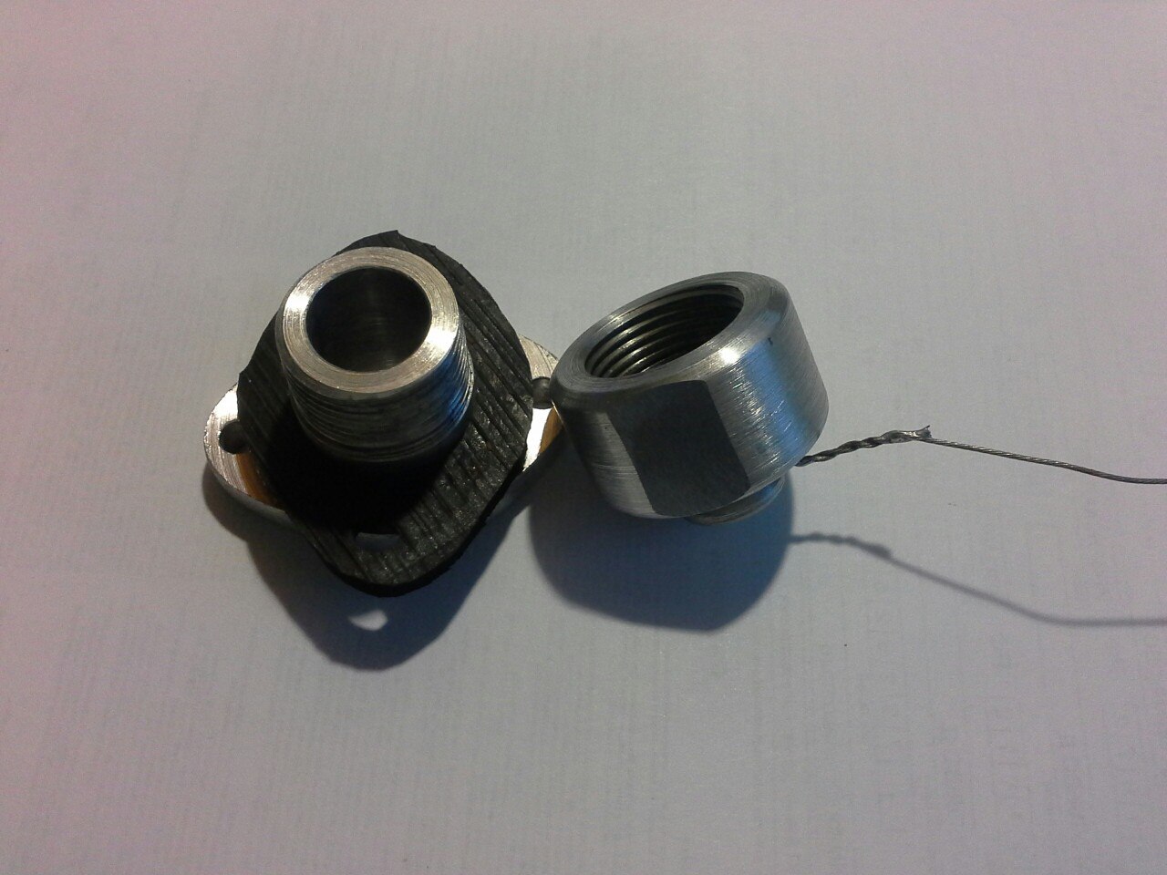

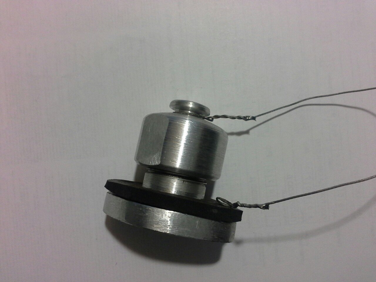

Вот спасибо, по вашему совету попросил товарища выточить по образцу родного шпигата. Сегодня получил вот такое изделие из люминя неведомой марки. ))
Вместо этой резинки, вырежи и вложи внутрь крышки кусок резины :good: , толщина стенок корпуса шпигата позволяет эффективно уплотнить :yes: , а твой вариант чреват выдавливанием резины при закручивании, прижимной полки то у гайки не выточили :pardon:

Спасибо, это резина для уплотнения корпуса шпигата, я просто повернул ее на 90 градусов для наглядности.
А в пробке уже вложена резина от камеры.
Хочу ее изнутри поставить, а снаружи головки болтов с шайбами.

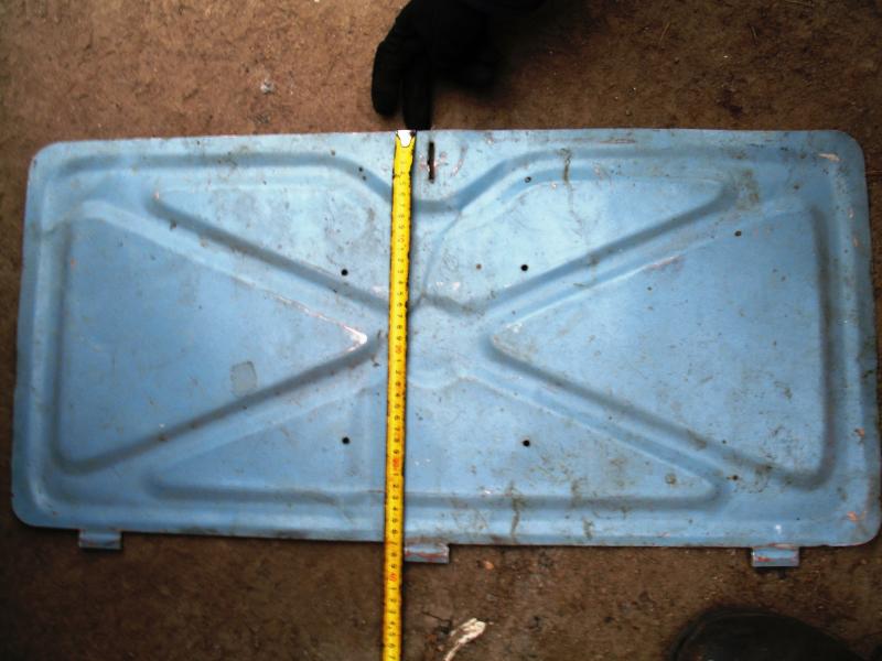

Вроде все проблемы по реставрации своего "ВОРОНЕЖА" решил, остался один вопрос: не могу найти крышку багажника (оригинал). Может,кто подскажет? Рассмотрю все предложения по приобретению оригинала.

Анатолий,а может купить в магазе кусок рифлёнки,и сваять крышку самому?..Делов то чуть..а поиски и пересылы выйдут в неменьшие бабосы,+нерв и время на поездки в тк))))
