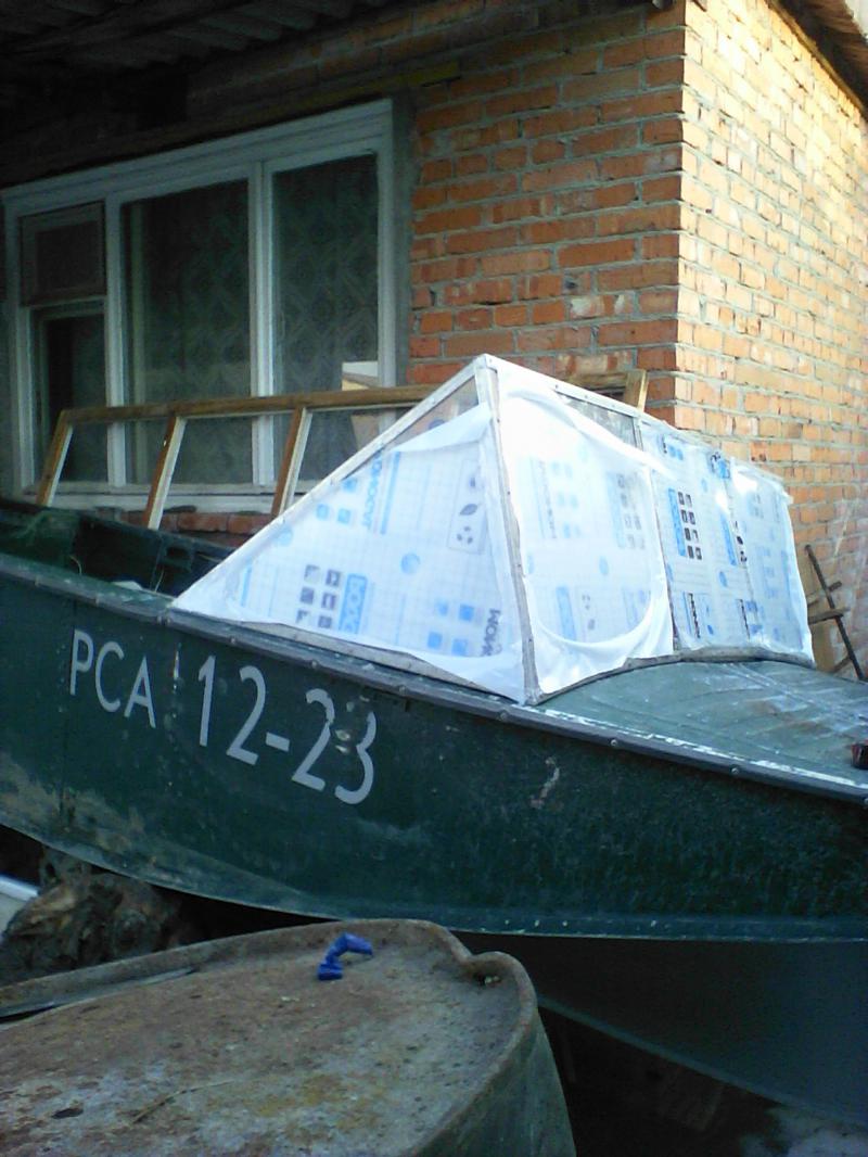

Я, пришел к выводу, что наклон 60 градусов самое то ( как лобовая у т-34) :))) . а боковушки- прямоугольные треугольники.

Я б исходил из "вот так нравится" на аэродинамику влиять сильно не будет. Еще момент. Я б сделал так чтоб стекло чуток накрывало приборную доску, чтоб мелкий дождик в который тент ставить желания нет не капал на приборы ...

С рамкой и стеклами все получилось))) теперь можно голову поломать со стойками под тент))) скоро выходные буду работать дальше с лодкой

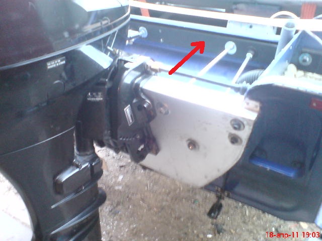

да суза 30 4-т древний мотор и имеет вес палтоса когда пол стелил уголками там все постягивал но мне кажеться крепче оно нестало.вот транец усилил так что можно было и 100 мотор вешать

День добрый, у Вас нет случайно фото вашего бывшего воронежа с боку на глубине что-бы увидеть осадку,хочу яму 40 4 такта которая 114 кг. весит повесить вот и терзают мысли с осадкой и еще вопрос,в под моторной нише каркас ни какой Вы не делали?

А по поводу усиления подмоторной ?

Только 4 шпильки на 14 мм.Снизу ничего не делал. Лодка ходит на этом моторе по сей день. Даже течь не начала.

Так что смело вешай Яму 40 и не переживай .Суза 50 тоже с таким же весом. Тока транец хорошенько усиль и все.

Из какого материала эта пластина?

Дубовая доска массив не клееная. С той стороны переборки тоже такая же дубовая доска от борта до борта.

У меня есть пластина из текстолита 15 мм. толщиной как думаете можно вместо дубовой приладить а то у нас в сибири с дубом беда?
