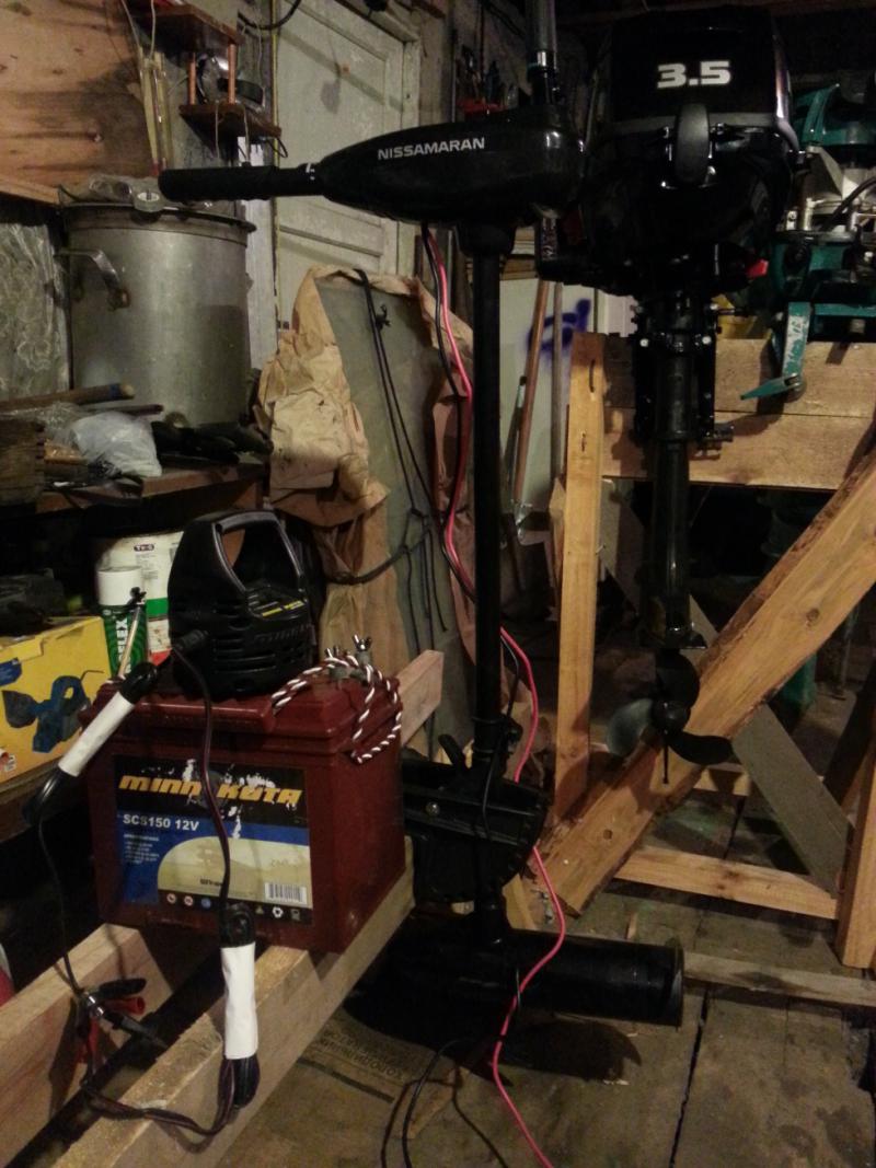

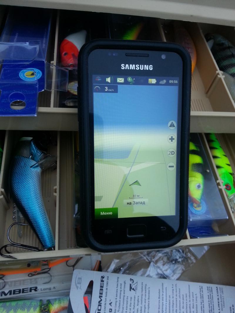

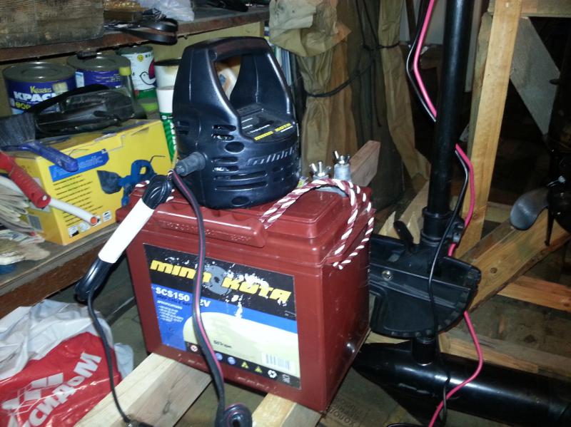

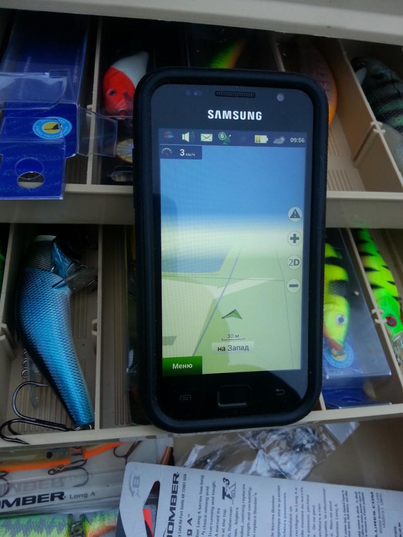

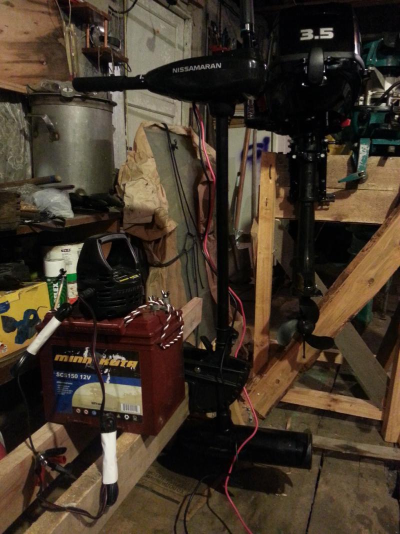

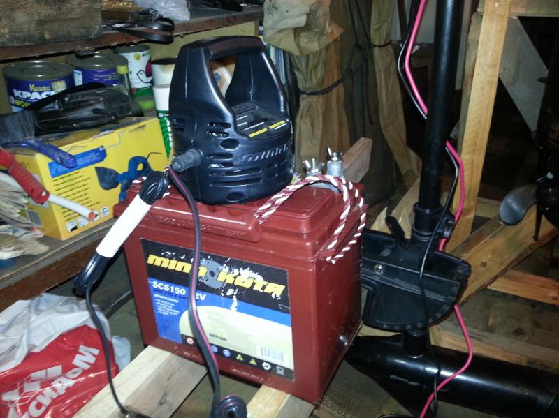

Игорь, у меня на Казанке висел НиссаМаран ЭкоМотор 36 Про (0,51 лс) с МиннКотовским аккумулятором на 100 а/ч.
Пустой корпус Казанки (с Нептуном на транце и мной + два спиннинга и ящик с воблерами) мотор таскал на 2-й скорости (3 км/час - см. фото) 6,5 часов, потом скорость немного упала и я его выключил...
По тихой воде - хороший вариант :good: , против ветра и течения - :nea: только что не веслами маслать)))

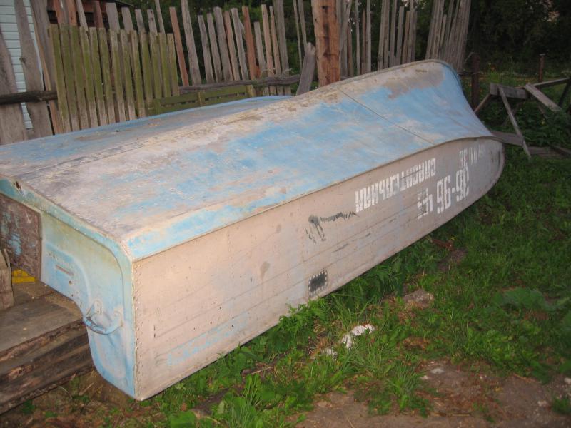

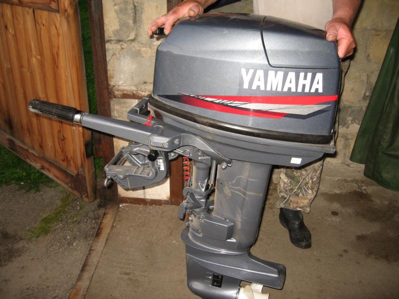

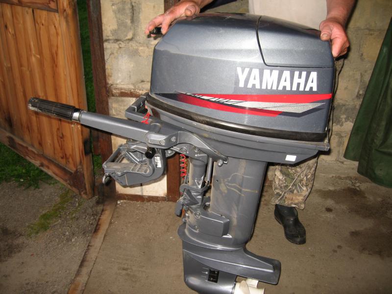

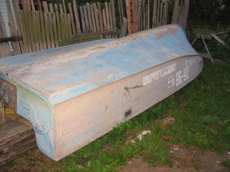

Приветствую всех. Принимайте в ряды воронежеводов)))))). Неделю назад приобрел комплектик Воронеж + Яма30. Лодка в состоянии на 3, а вот 4-х годовалый моторчик даже обкатку до конца не прошел. За зиму планирую сваять комфортабельный катерок для рыбалок и покатух.

Фото пока только те, что присылал мне продавец. Завтра постараюсь отфотографировать лодку сам.
