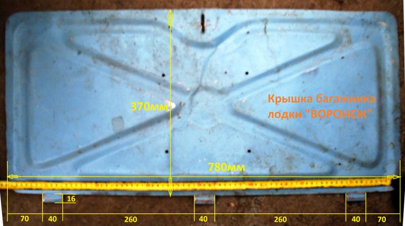

Вроде все проблемы по реставрации своего "ВОРОНЕЖА" решил, остался один вопрос: не могу найти крышку багажника (оригинал). Может,кто подскажет? Рассмотрю все предложения по приобретению оригинала.
У нас 4 казённых Ворона на списание, ни на одном не оказалось этой крышки.
У меня та же проблема - хотел родную. :(

На моем Воронеже тоже не было это крышки. очень хотелось мне ее найти.Но все труды по поиску были напрасны.
А от казанки, метлы, она не подходит?
Если внешний вид и размеры подходят, то это то, что надо.

Да, зиговка такая же.Ток заместо дырки-петля.
Где то у меня лежала така крышка от батькиной метлы.Посмотрю,если жива ещё конечно.

Я мерял какую-то крышку . На лодочной сторож подогнал вроде с Казанки. Не подошла надо колхозить.

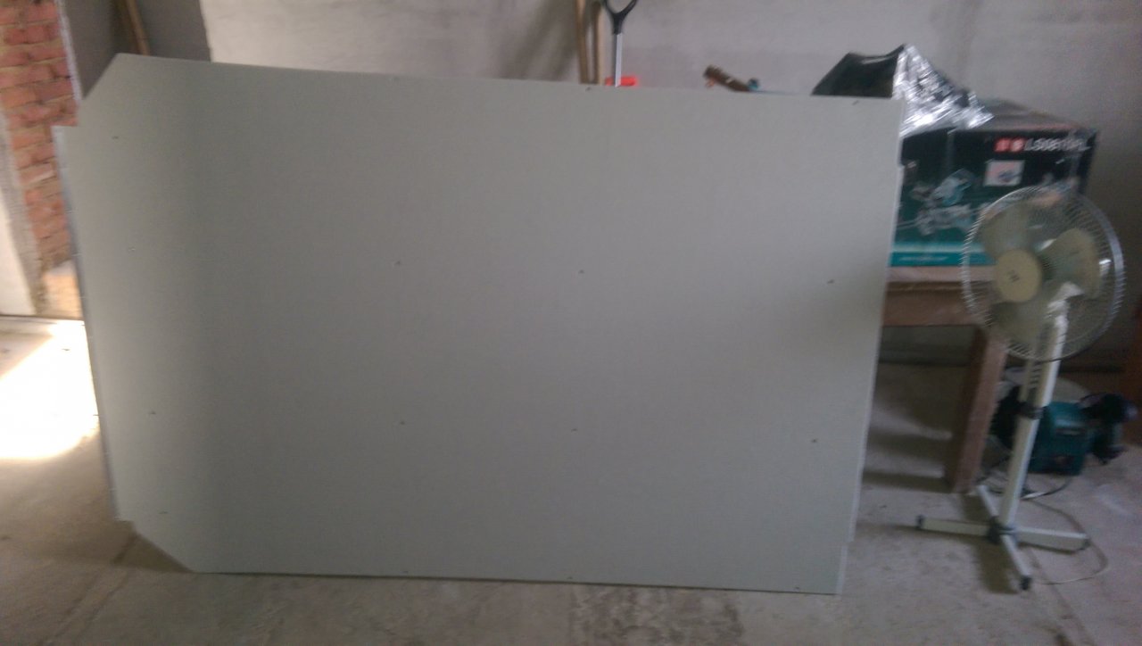

А остались размеры пайол?
CJohn
10.06.2012
34
11
Воронеж
Mercury 30
У меня - нет.
Где-то гуляет по сети скрин с размерами транцевой и рецессной досок, но...
Увы, пайолы кроил по факту, "на горячую".

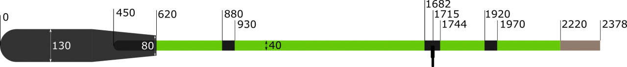

Парни, кто нибудь может дать размеры вёсел для Воронежа? Хотя бы для ориентации при изготовлении.
Сайт "Лодка 44" предлагает на нашу лодку весла длиной 2300 мм.

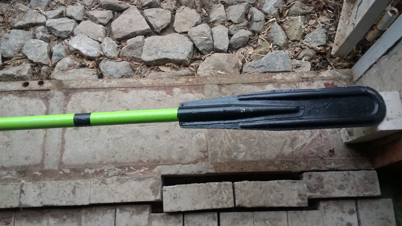

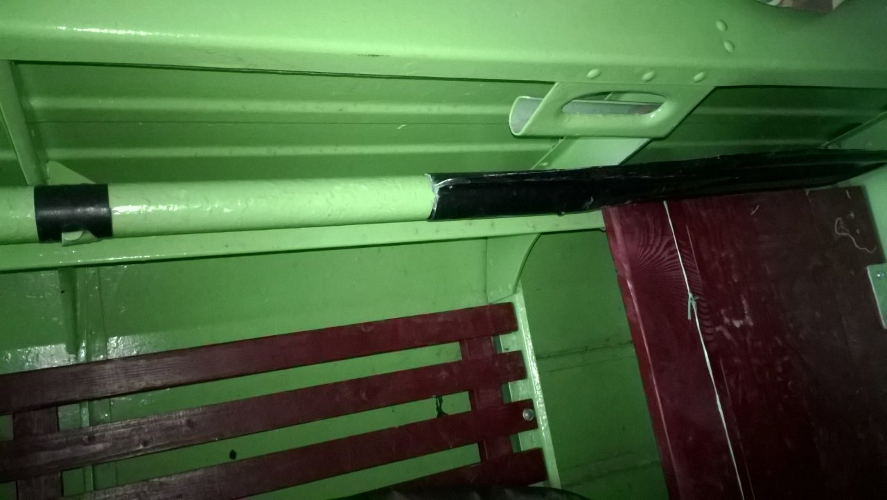

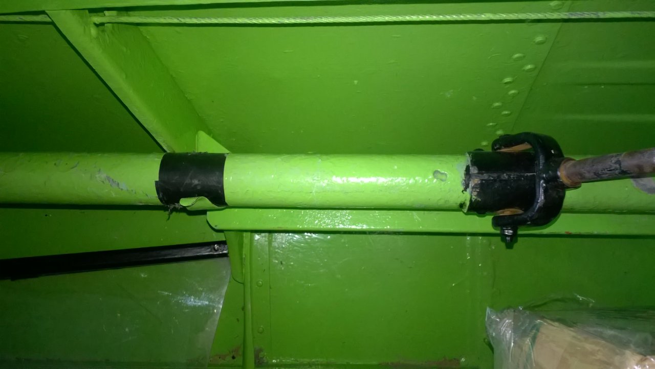

Вот такие у меня вёсла - места соприкасающиеся с защелками обмотаны двумя оборотами армированного скотча, чтобы краска с весла не обдиралась, и на концах вёсел деревянные ручки:
149763
149764
149765
149766
149767
А вот размеры (в мм от начала лопасти):
149768

Крепление весел внутри салона, усиление уключин пластинами

Могу смерять хоть через пять минут ,но у меня на передние слани приподняты передняя часть и сделаны прямоугольником,штатные удут на сужение спереди.мерять или нет?
Вот как раз хотел спросить, как удалось сделать прямоугольными передние слани.

Крои по месту. Одинаковых корпусов не бывает.
это согласен,но может человеку размер нужен для покупки той же плиты.и он хочет знать хоть примерные размеры.или заказывает златые слани,с дальнейшей подгонкой на месте.;)

двух листов 115×152 должно хватить?
Должно. Я делал из одного. На Днепр получилось 187 на 125. Симметрии там не будет, поэтому делай шаблон по месту. По нему уже режь фанеру.
