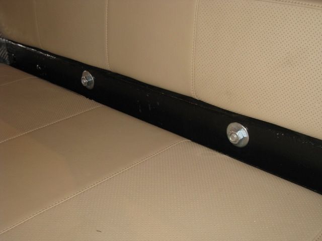

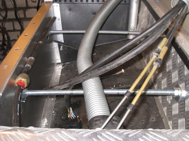

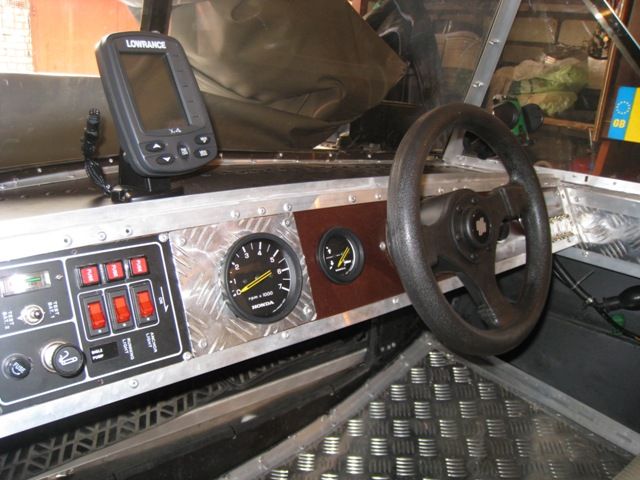

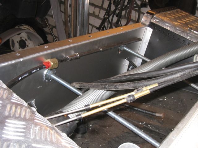

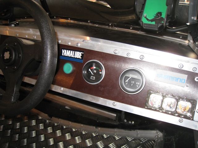

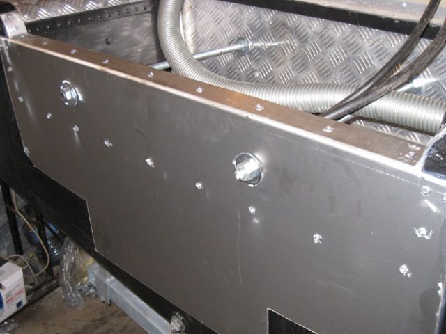

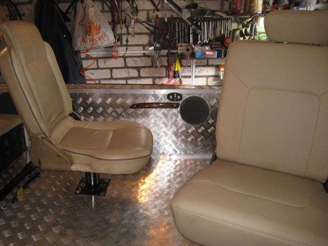

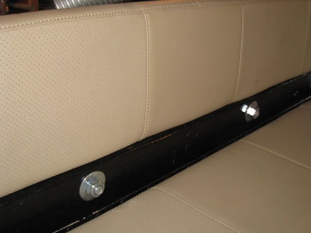

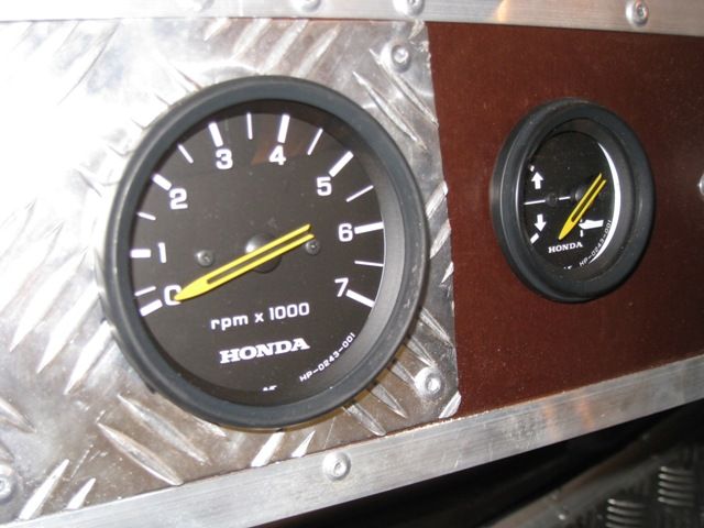

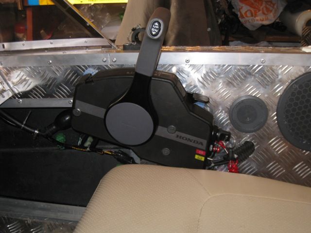

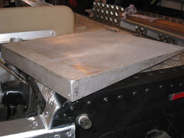

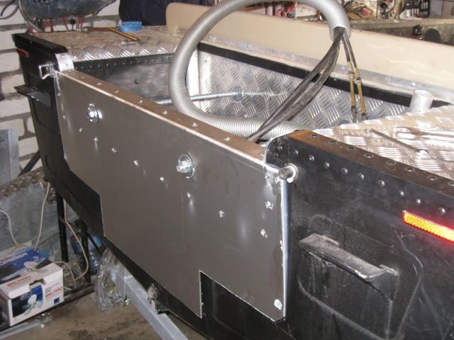

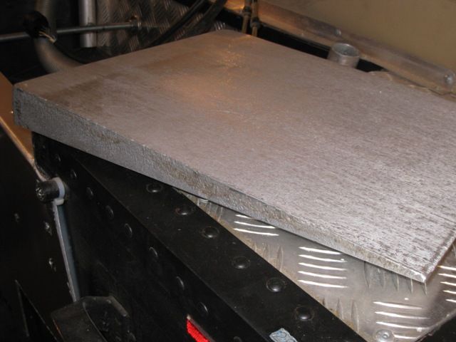

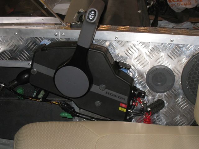

Ну вот небольшой отчет доделываю Южанку-2 .Выполнил следущие работы установка приборов Хонда и проводки.установка шальтунг машинки и подключение тросов газ-реверс . подъем транца под длинный сапог 508 мм и конкретное его усиление под мотор 50-60 сил 4-такта.Осталось установить клин и повесить мотор.Нужно спешить скоро открытие сезона. :)
А сколько по по весу +- , допы встали (седушки, люминь.. и так далее, всё вместе)?

Пошел лист люминя 3000мм на 1500мм 1.5мм 16 кг сидушки еще 15 кг . клин транец уголки еще 10 кг .Ну и все как то так.
