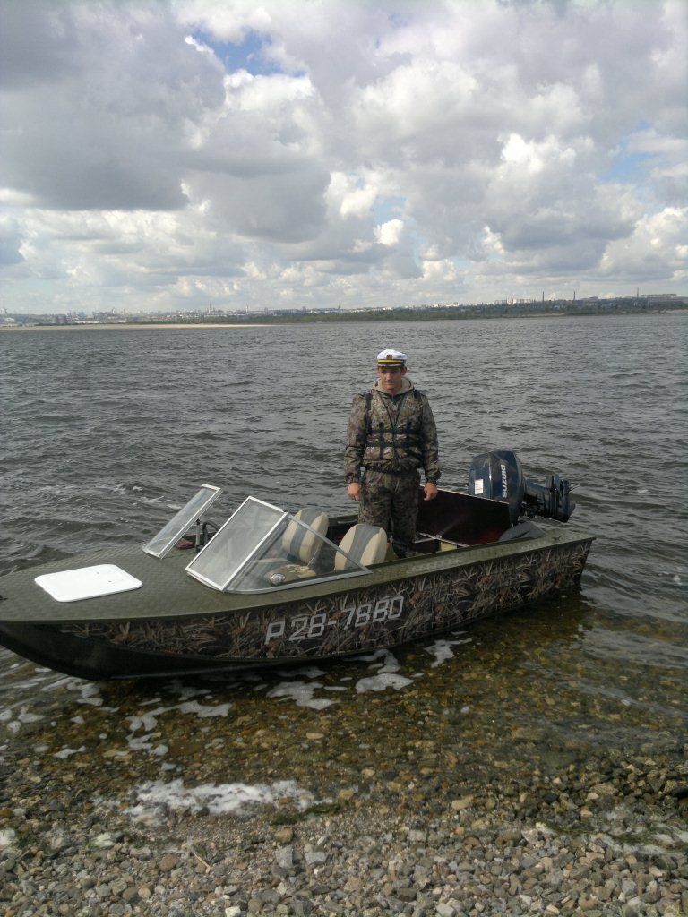

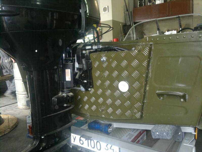

Не за что. Все своими руками, кроме лобовика. В скором времени обещаю все расписать и показать.

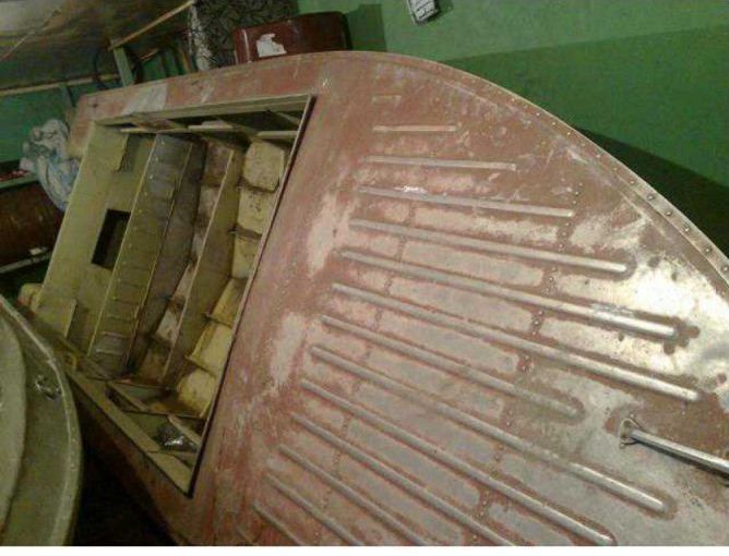

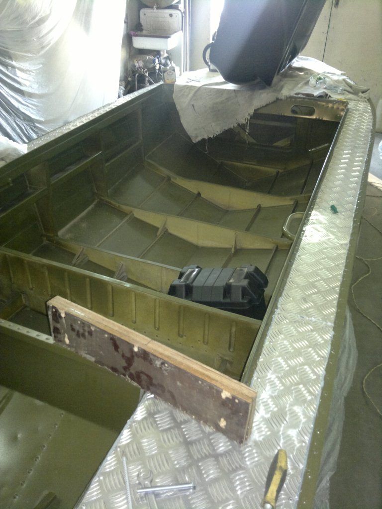

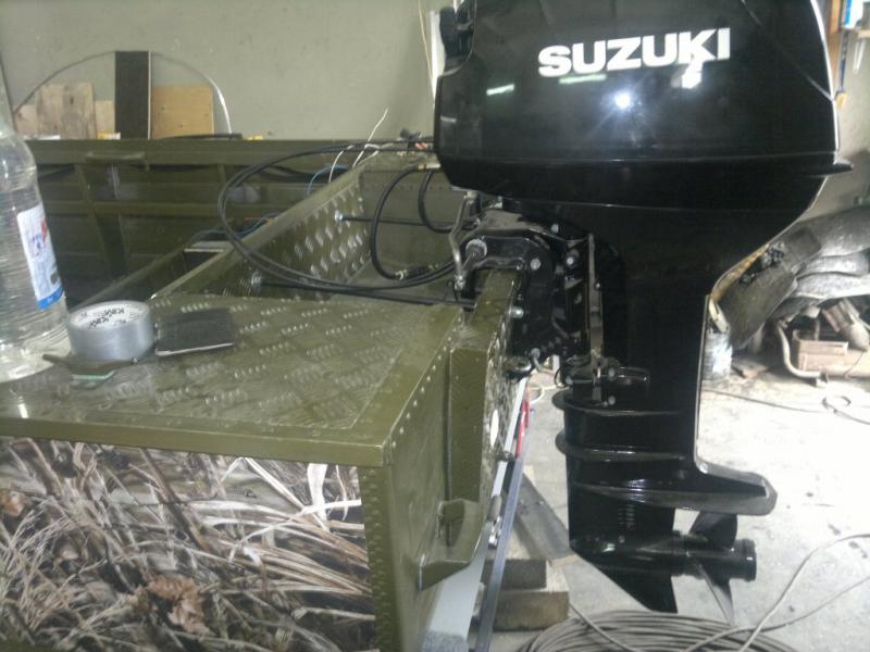

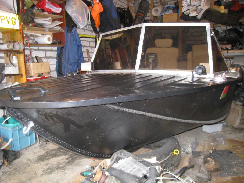

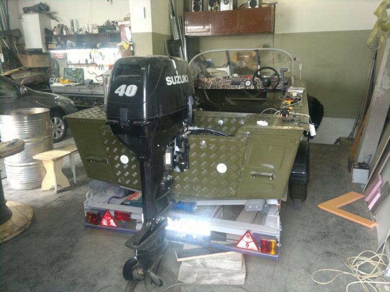

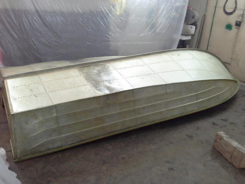

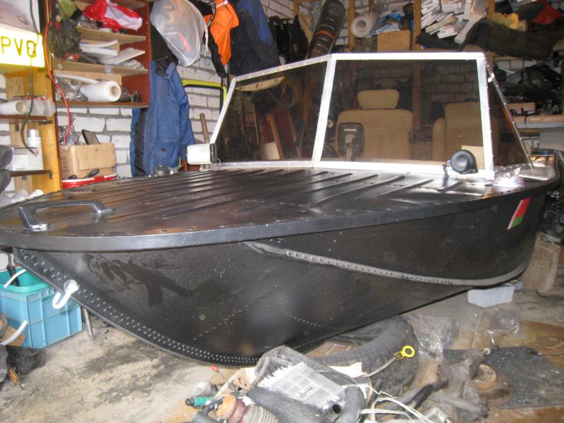

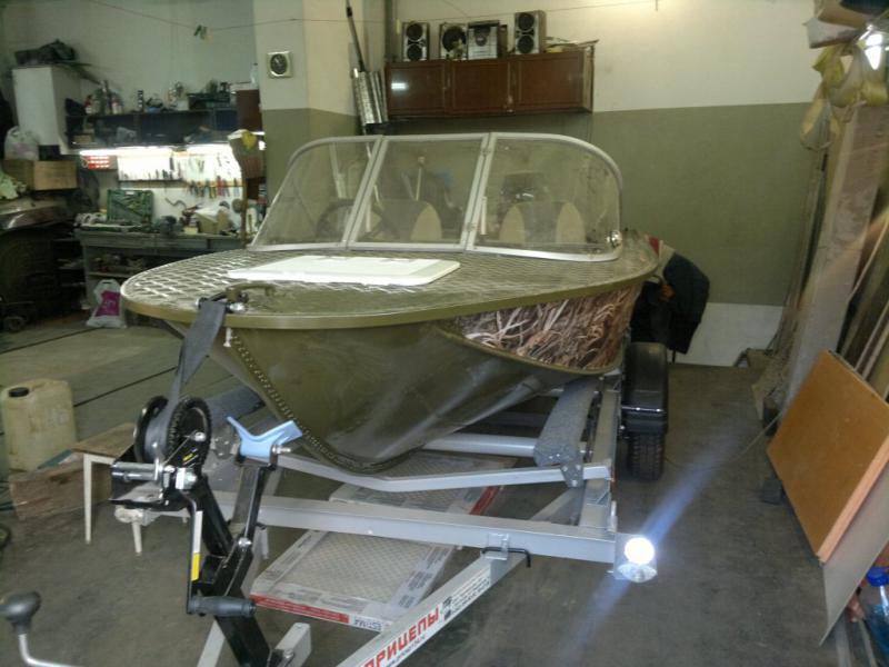

Корпус покупал в Астрахани вот по этой фотографии. Продавец заверил, что корпус хороший. На данный момент, подходящего либ дешевли ничего не было, выбор пал на него.
Wasek
12.01.2014
34
Волжский Волгоградская обл.
Василий
Южанка 2
Suzuki DT 40

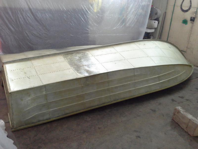

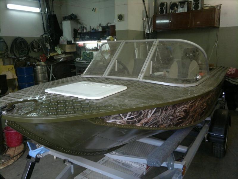

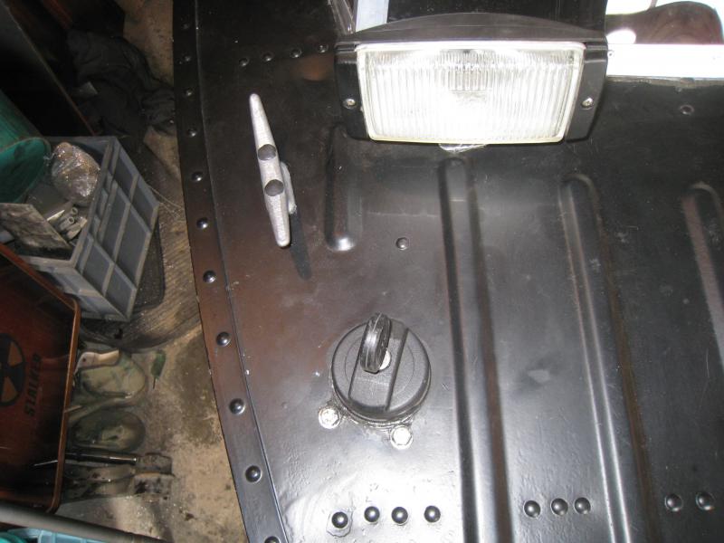

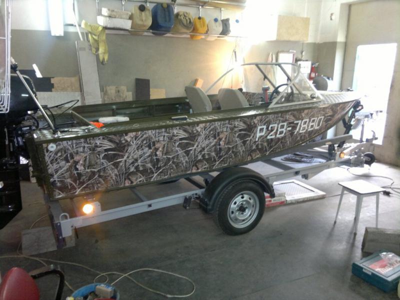

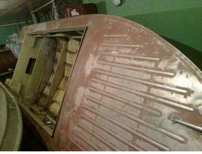

После долгих мук по удалению старой краски и грунта , была залита ВЛ-2 . В дальнейшем эпоксидный грунт 3 слоя + эмаль 3 слоя.

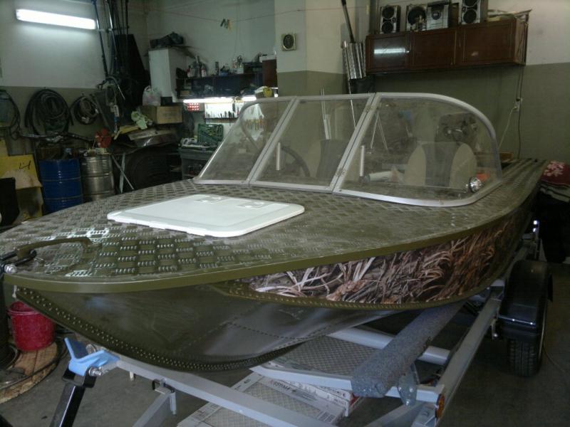

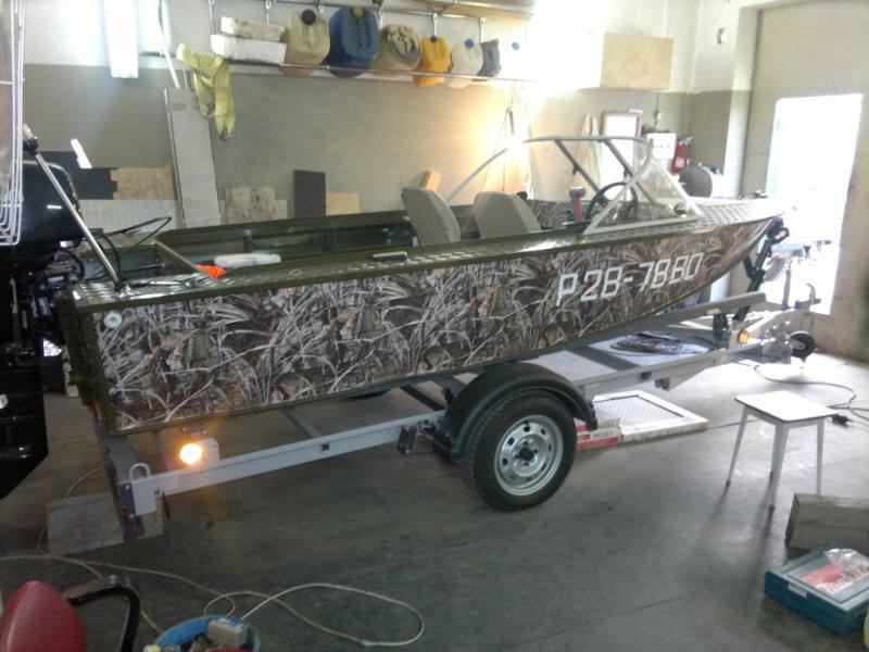

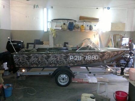

Василий, респект. Как разрисовывал борта, или это всё-таки плёнка?
Wasek
12.01.2014
34
Василий
Южанка 2
Suzuki DT 40
Арго сказал(а):
Спасибо! Это пленка.

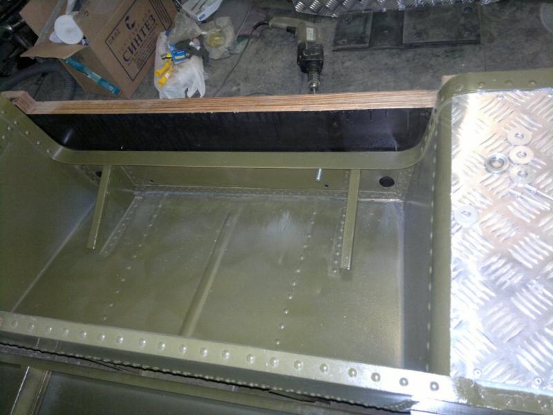

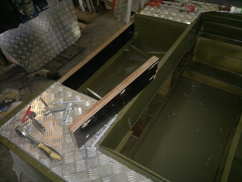

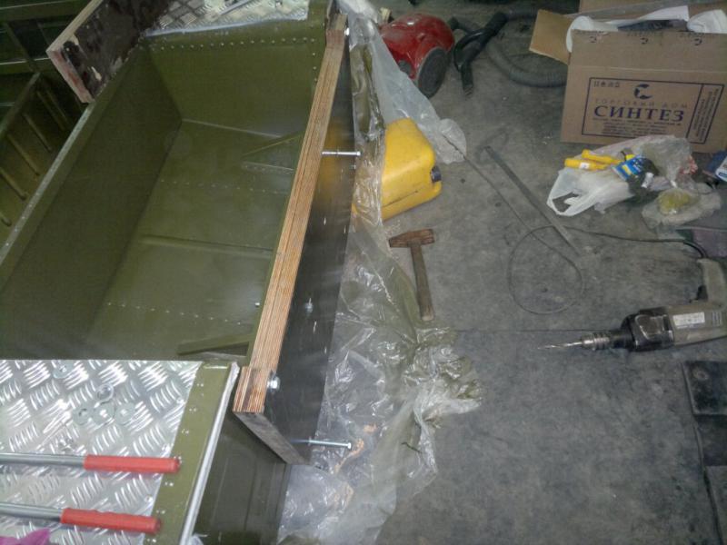

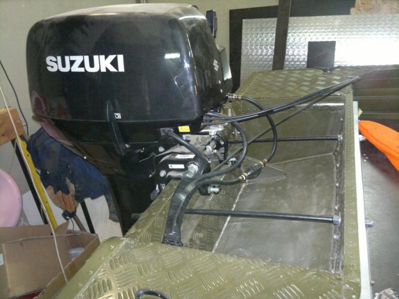

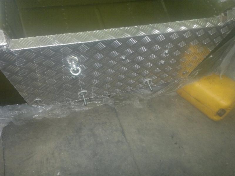

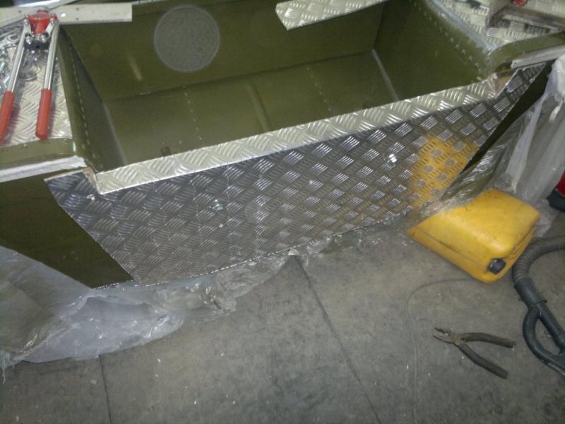

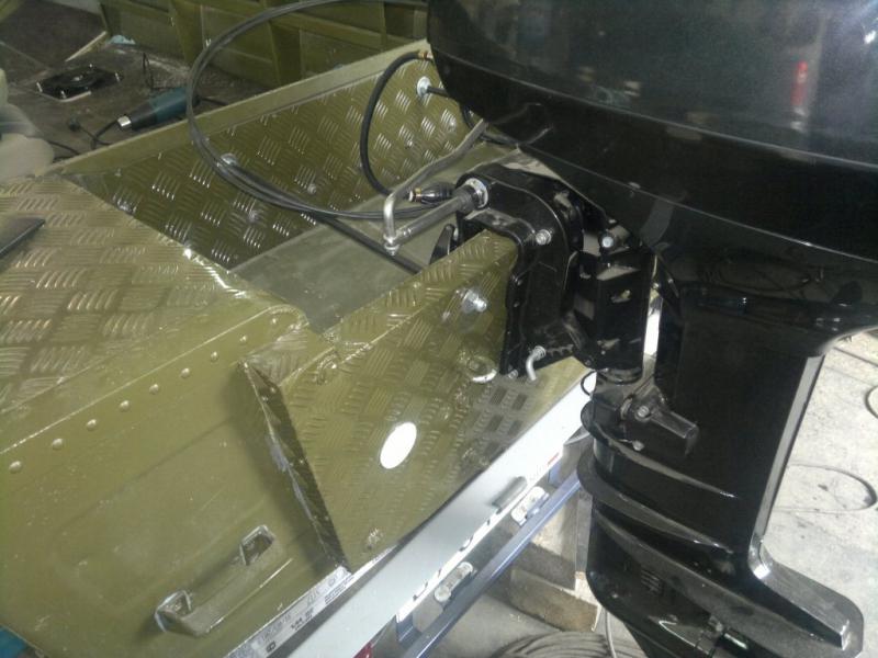

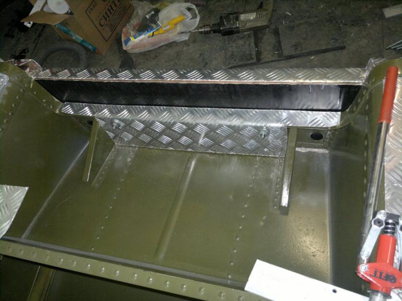

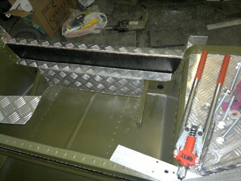

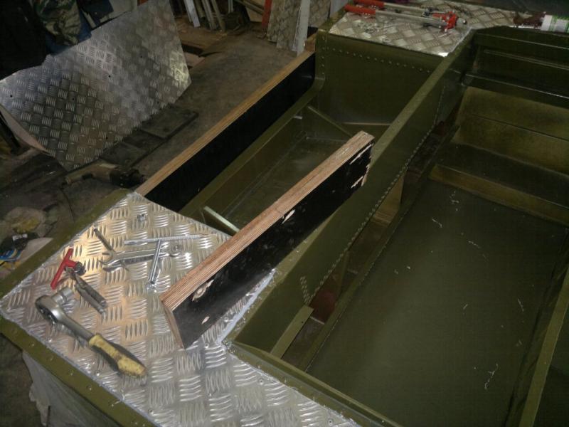

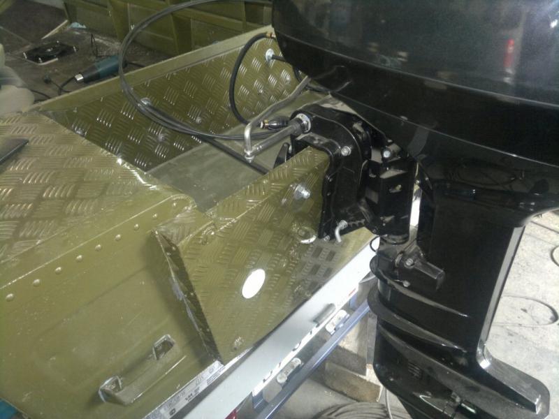

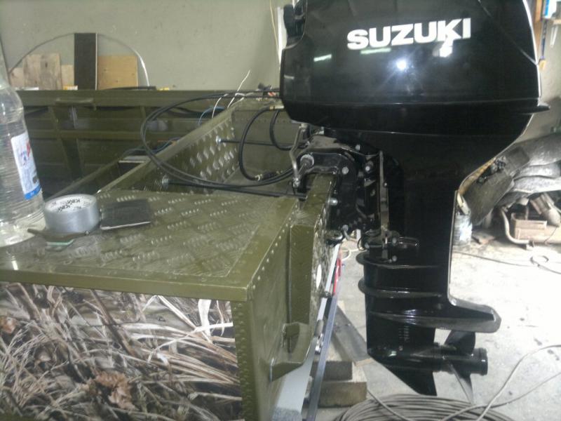

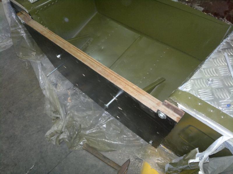

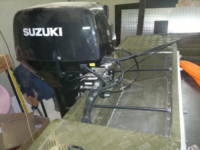

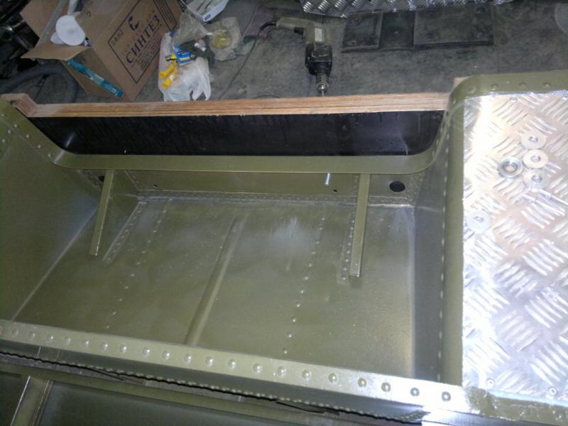

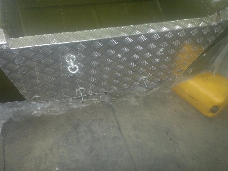

Далее был поднят и усилин транец под длинную ногу.
Wasek
12.01.2014
34
Василий
Южанка 2
Suzuki DT 40

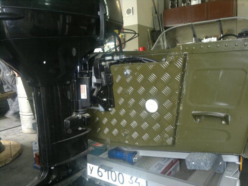

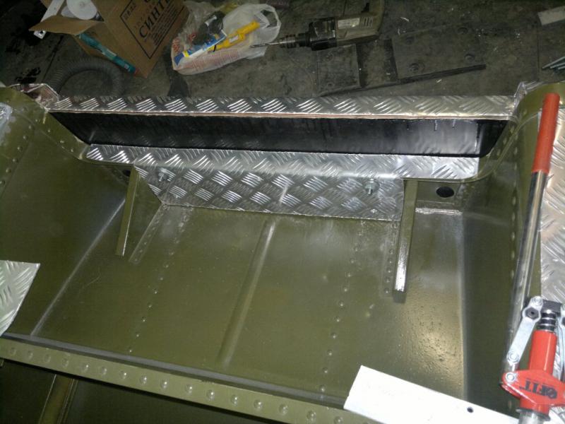

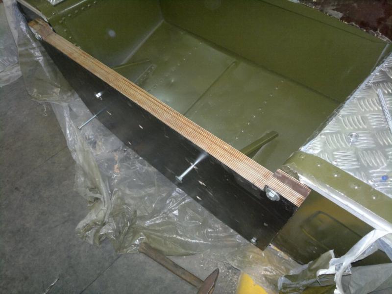

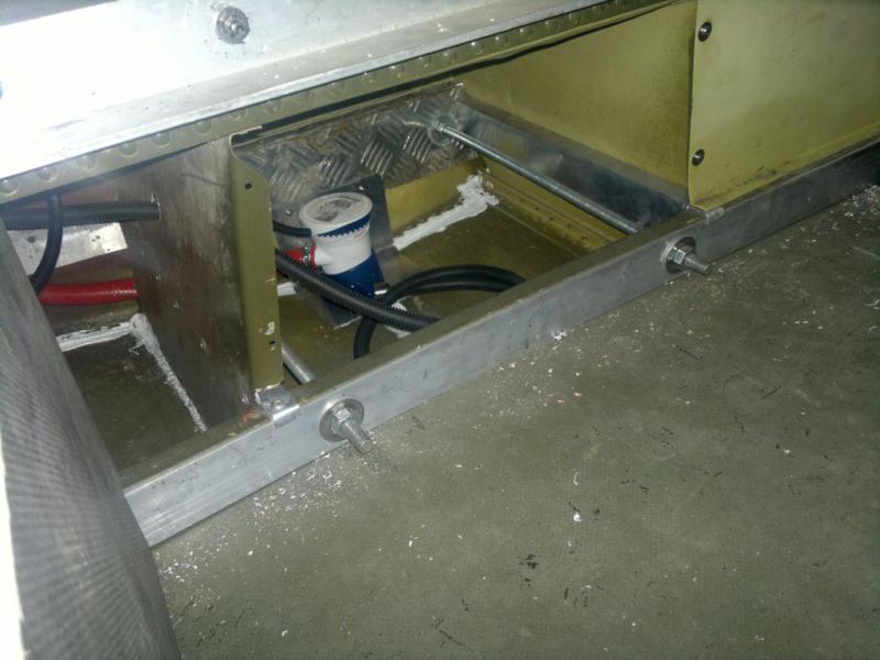

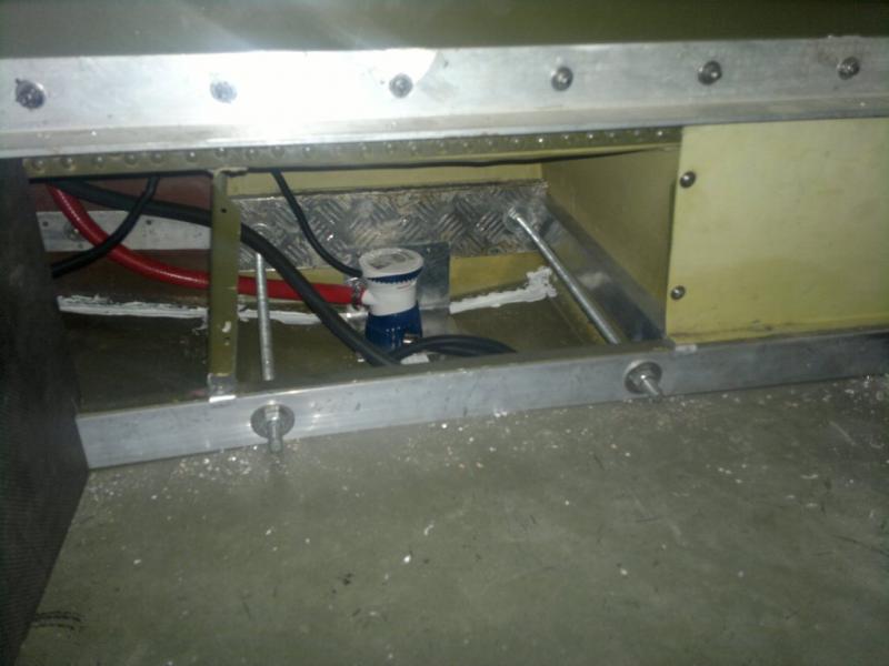

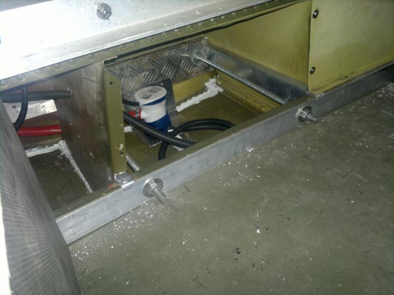

В дальнейшем все это было стянуто шпиликами и расклинино для жесткости . Была установлена помпа.

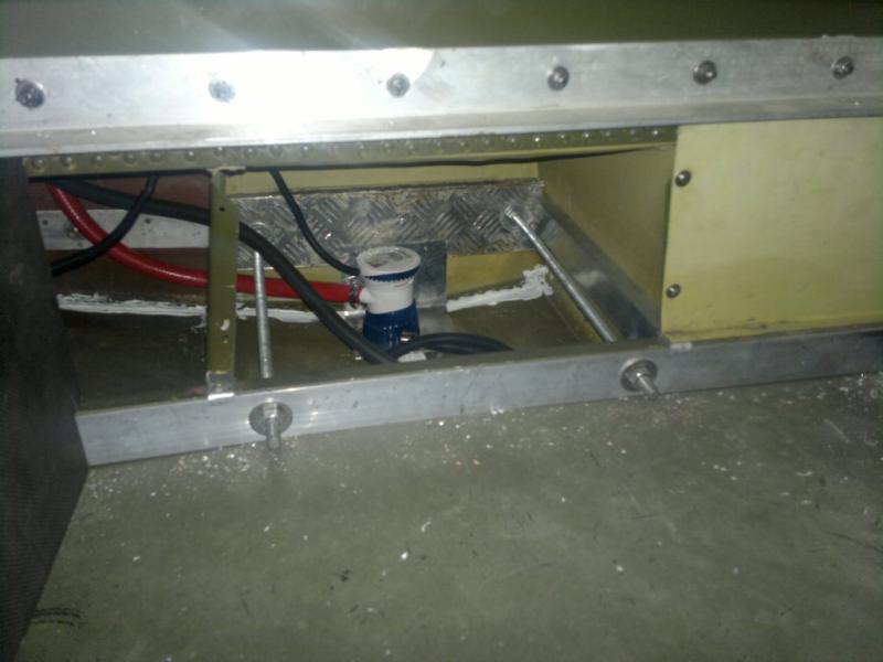

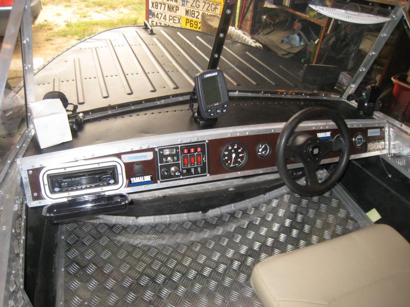

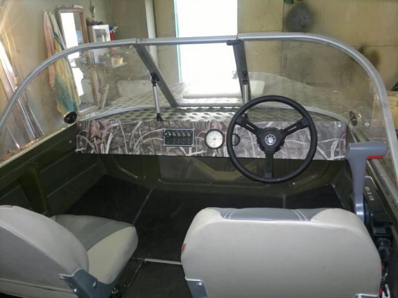

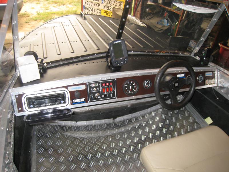

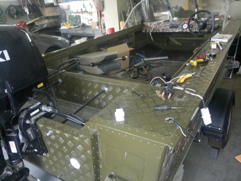

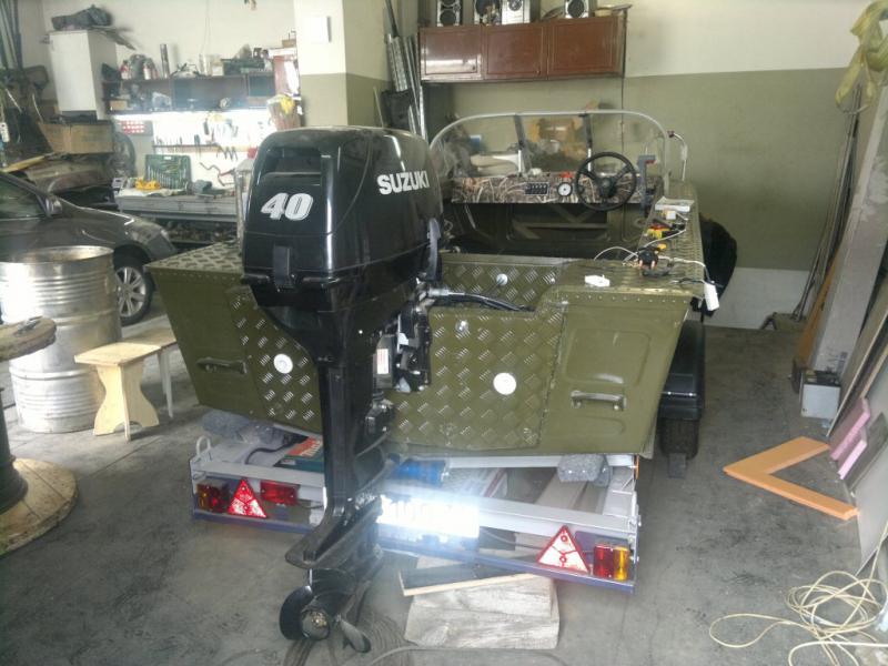

Далее была проведена проводка. Установлен тахометр, вольтметр, блок выключателей с прекуривателем. Ходовые огни и топовый огонь. Размыкатель плюса.
Wasek
12.01.2014
34
Василий
Южанка 2
Suzuki DT 40

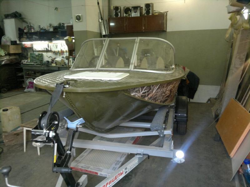

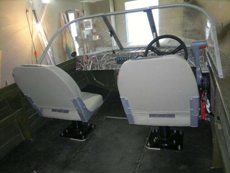

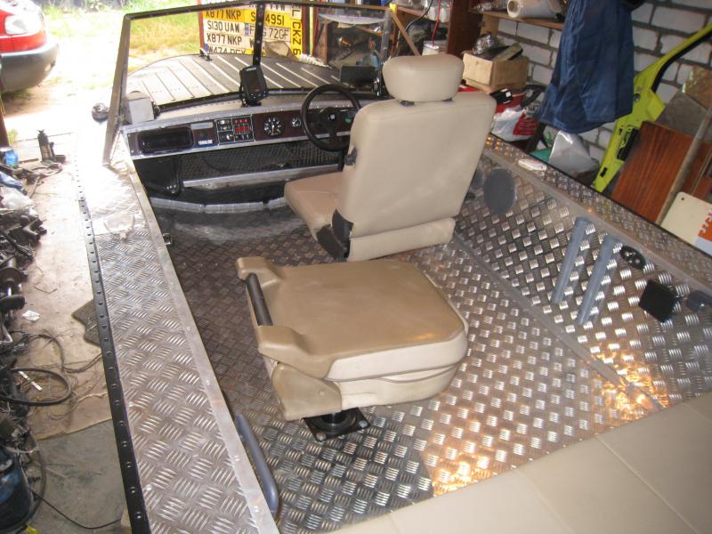

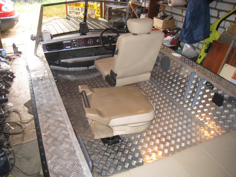

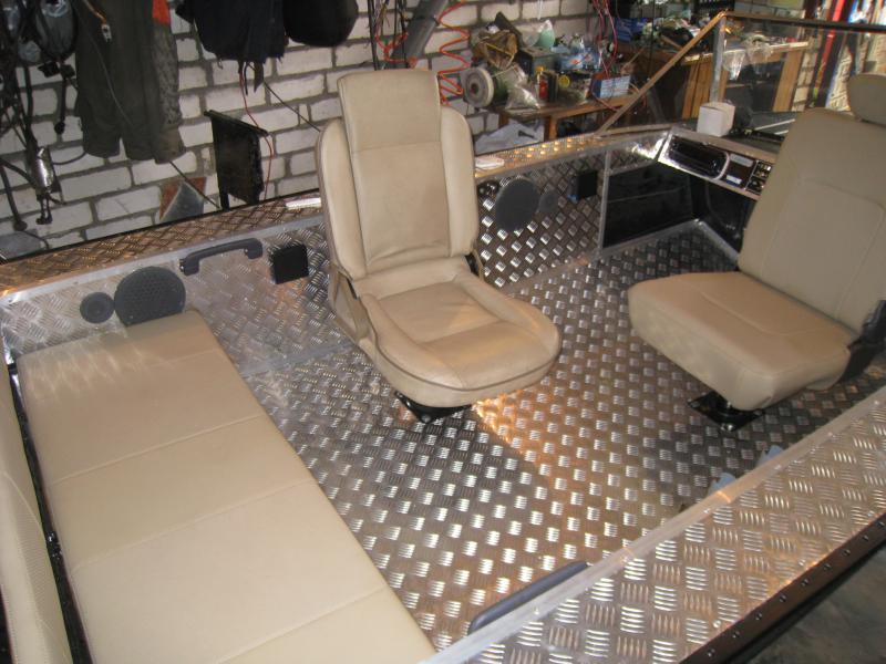

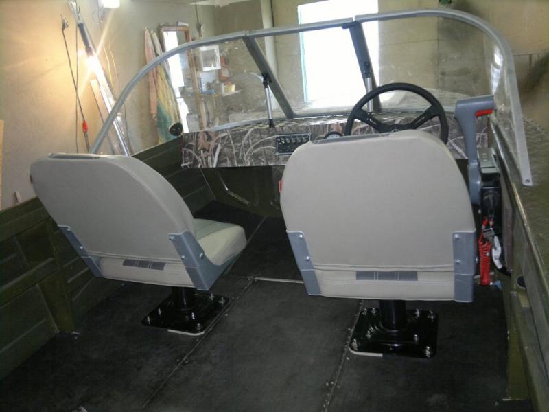

Не обошлось и без бомболюка. Су.....а удобная вещь :good: В дальнейшем планирую его закамуфляжить. Долго думал и гадал про сиденья. Пока остановился над этим вариантом. Достались по дешевке, малость б/у. Одно радует , они занимают мало место, складываются и в добавок я их сделал вращающимися. :)

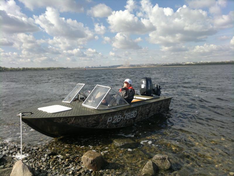

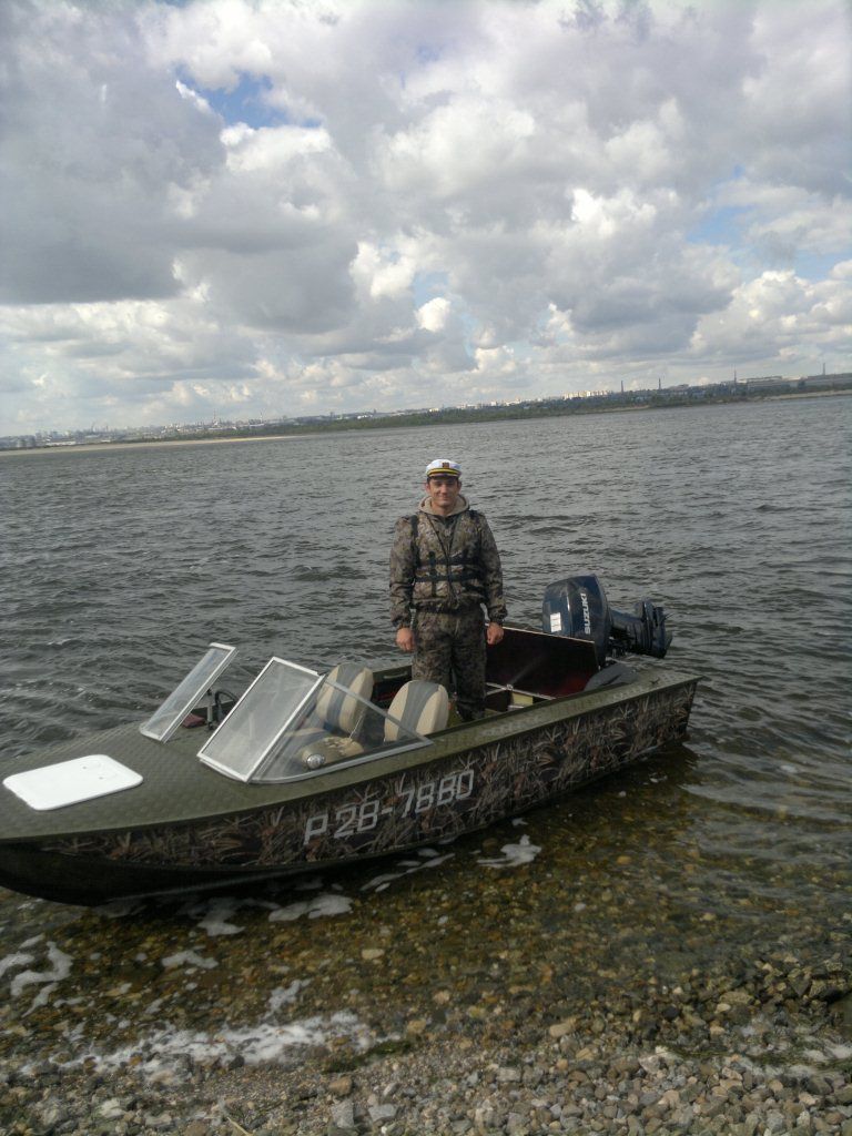

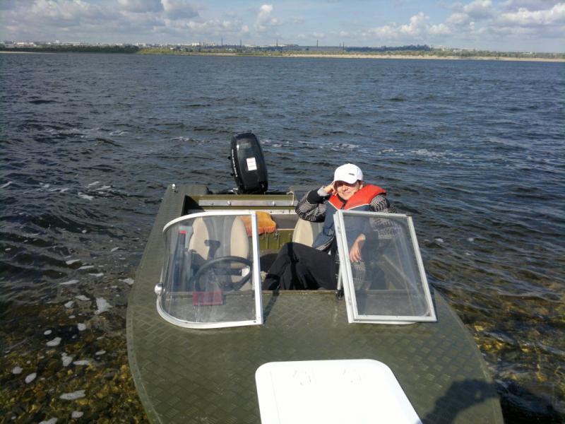

Это первые спуски наводу :eek: :good:

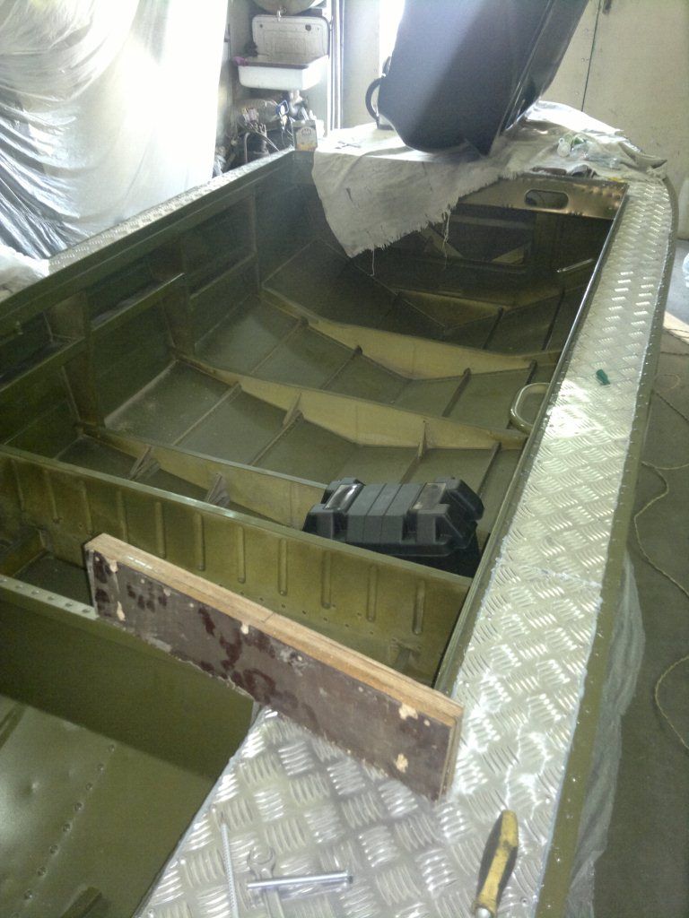

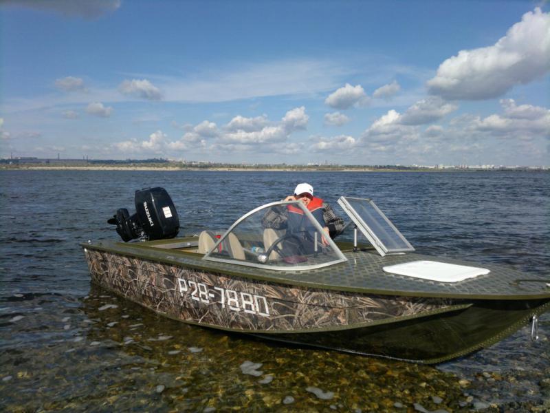

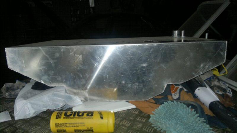

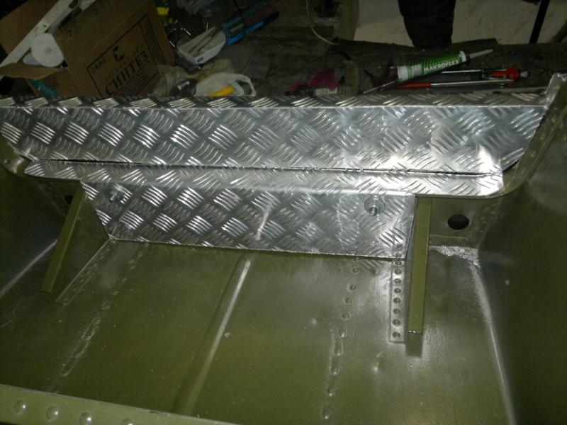

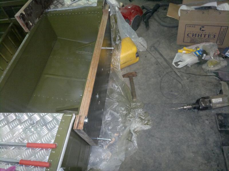

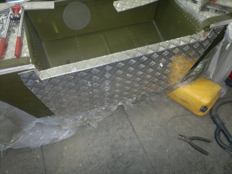

На данный момент, моя Южаночка () продолжает свое восстановление,преображение,улучшение бл.....я , :crazy: короче тюнинг. Планирую установить в нос бак, переделать слани , сделать пол ровным , зашить борта и запенить. Сделать мягкий диван и т.д. Короче задумок валом. Нет одного это су...а, времени. Бак уже приобрел.Фанеру ламинированною с покрытием от скольжения тоже. Короче процесс прет, до новых встреч :)
Bertran
04.04.2013
221
Волжанка 46
Я50
А бак где и за сколько брал?
