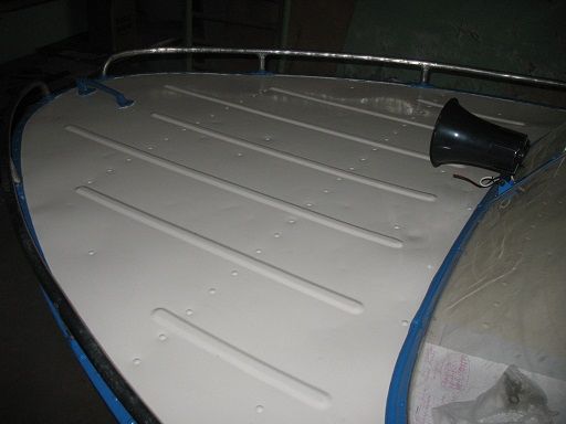

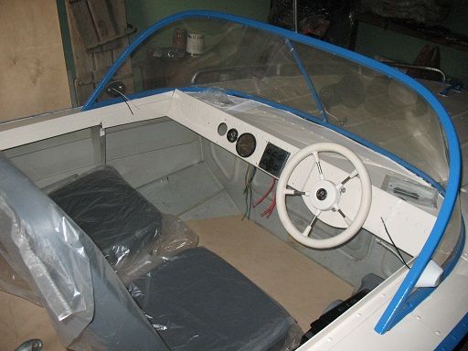

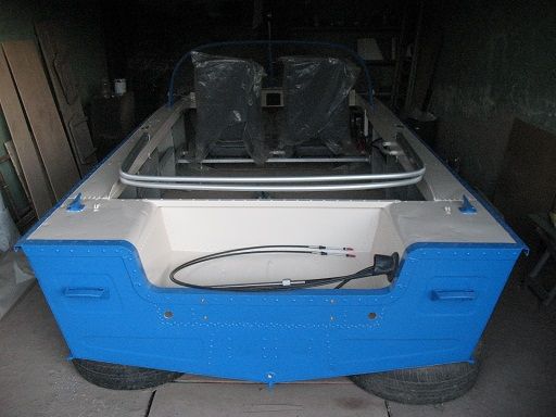

Решил приобрести лодку, свой выбор остановил на «[lnk=http://motorka.org/m_lodki/627-uzhanka2.html]Южанка-2[/lnk]» и начались неспешные поиски лодки данной модели. Попутно отучился на судоводителя маломерного флота. На поиски лодки ушло около 1-го года, за это время было пересмотрено не так уж и много экземпляров, лодка как оказалась довольно редкая и дорогая по сравнению с другими (Прогрессы всех моделей, Крым, Днепр и т.д., Казанка 5м4 не в счет). В октябре 2010 года была найдена лодка в отличном состоянии. В свободное время приступаем к ремонту и тюнингу. Днище, борта и палуба отчищены от заводской краски, далее покраска: 1. Грунтовка ВЛ-02; 2. Эмаль ХС-436; 3. Автоэмаль МОБИХЕЛ… Работы продолжаются.

Палуба, заводская краска красного цвета легко отмылась до металла ацетоном. На бортах и днище заводская краска серебристого цвета также ацетоном до грунта он зеленый. Израсходовано 10 литров ацетона и очень много х/б ветоши. Далее ручной металлической щеткой сделал насечку по всей поверхности, протер ацетоном, а далее грунт ВЛ-02 и т.д. При работе наличие хорошего респиратора обязательно!

По покрасочным материалам, покупал в магазине специализирующемся на материалах для ремонта судов. Материалы: 1. Двух компонентный кислотный грунт ВЛ-02 – 5 л. + кислота 0,5 л. Два слоя кистью, 2. Двух компонентная судовая эмаль ХС-436 – 5 л. + отвердитель 0,3 л. Два слоя валиком, 3. Краска автоэмаль МОБИХЕЛ (днище+борта) цвет «МЕДЕО» - 2 л. Два слоя валиком , 4. Краска автоэмаль МОБИХЕЛ (палуба) - 1 л. Два слоя валиком. Для наглядности воспользуйтесь видеоматериалом:
Видеоматериал называется: «Окраска Вельбота». Весь технологический процесс изложен очень подробно. Удачи!

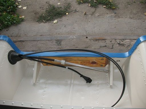

Ставим машинку и выпуск от помпы.

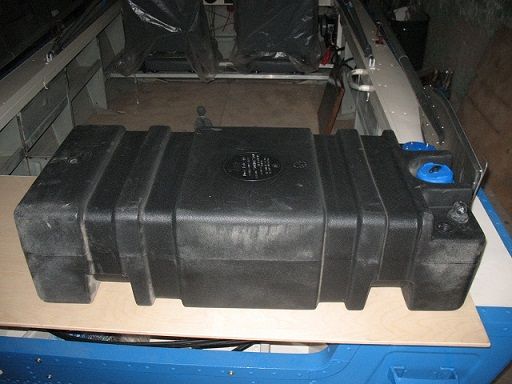

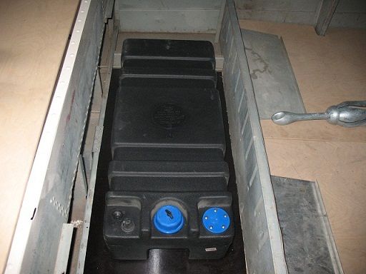

Купил стационарный топливный бак на 40 литров.

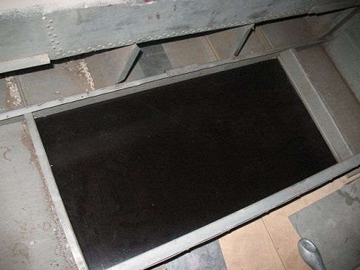

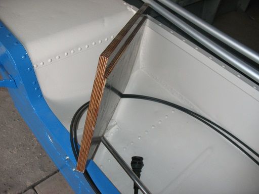

Вырезал пайол из бакфанеры под топливный бак.

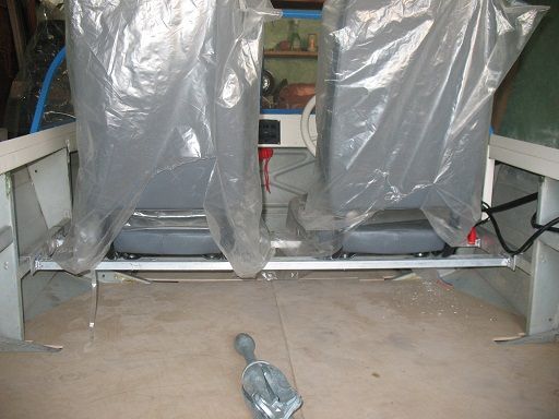

Прикинул по месту...

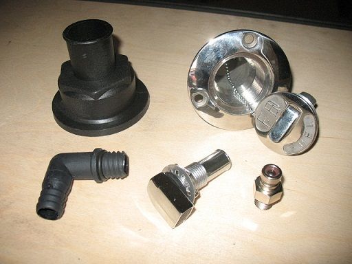

Приобрел комплектующие: 1. Переходник на горловину топливного бака; 2. Заливная топливная горловина для установки на палубу; 3. Штуцер на бак для вентиляции; 4. Штуцер вентиляции бака (для врезки в борт); 5. Коннектор топливного бака

Привет, ребята..Хочу заметить, что больший бак в указанное место -- только при 2т моторе - иначе "дельфин" обеспечен...У меня 4т Яма - сухой вес - 91.5 - при баке сзади приходится народ загонять вперед.....Собираюсь бак вперед переносить, и заправочную горловину тоже в удобном месте сделать. Так у меня и гидротрим есть -- вот он и подсказал что не мешало-бы центровочку вперед сместить......

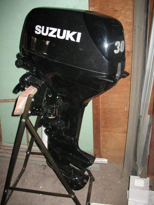

У Вас есть опыт эксплуатации данной лодки под 30-й, отсюда у меня вопросы: 1. какая максимальная скорость при 2-х чел. на борту и грузу 40-50 кг.?; 2. Ставили ли 4-х лопастной винт, если да, то какие впечатления?; 3. И действительно ли "достают" прохваты винта на 30-ке?

Про скорость... Мерил по навигатору с приятелем только один раз и как раз вдвоем -- по течению -44 -против 37 - читай 40 под 30 кой Мерком 430 сс, четырехлопастной винт меня не впечатлил.. Разницы в поведении лодки особой не заметил, только какое-то урчание типа резонанса на определенных оборотах появлялось... По подхватам - Ю-2 позволяет беспредельничать в разворотах без опаски оверкильнуться - отсюда и тема про подхваты ... Я лично выработал определенный алгоритм с прибиранием газа и меня абсолютно это не достает..

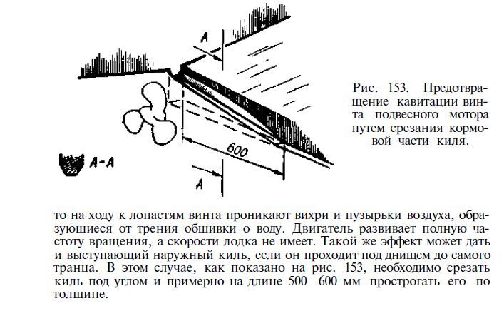

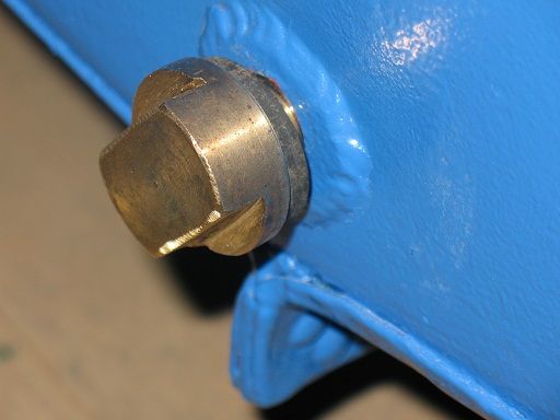

Это моя первая лодка, вообще... При ремонте корпуса, я сточил Т-образную накладку (это видно на фото "Пробка шпигата") до клепок на 0,5 м. от транца, посмотрим, что это дало.

Дак конечно!! - Думаю - расскажете...Я-то в силу возрастной консервативности резать стремлюсь в последнюю очередь... "Вредный" киль меня не достает.....

я тоже не стал ни чего резать, меня всё устраивает. Кстати говорил тут с одним владельцем ю-2, мотор я-30, ни каких проблем с кавитацией. Видно за счёт того, что у ямахи нога чуть подлиннее.

АК,
Спасибо за комментарий! На просторах инета была такая рекомендация по борьбе, с прохватами винта.
Alex30RUS
14.10.2011
163
Астрахань
Южанка-2
TOHATSU M50D2 EPTOS
Вот, взято из справочника «КАТЕРА, ЛОДКИ И МОТОРЫ В ВОПРОСАХ И ОТВЕТАХ»
ИЗДАТЕЛЬСТВО «СУДОСТРОЕНИЕ» ЛЕНИНГРАД 1977
